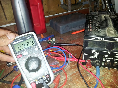

Hallo ich habe offensichtlich die gleichen Teile und einige der Module vermessen. Bei einigen floss schon Strom bei weniger als 2 V (hat vermutlich eine Zelle getötet), bei den meisten wurden ca. 0,38 A abgebaut ab ca. 3,5 V Zellspannung. Also nicht ganz umsonst die Teile. Zumindest zu Schade zum wegwerfen.Joehannes hat geschrieben:Bei den Balancerchen tut sich nix. Weder am Labor-Lader noch
beim icharger. Nix warm, nix LED!
Plus und Minus bis 4V kein Strom geht durch.
...ich hoffe das kommt nicht an anderer Stelle sowieso vor...habe nicht alle Seiten durchgeblättert
Wolfgang
