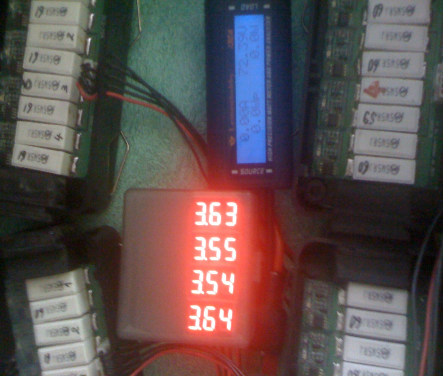

Nach der Winterpause und dem TÜV habe ich die 60AH Zellen wieder einmal balanciert. Im Normalfall wird
der Thunder ja mit dem boardeigenen Lader geladen. Der schaltet zwar bei 72,7V ab, das sind dann 3,635V je Zelle.
Ich kann mit den PQKabeln und der Digitalanzeige extern die Zellspannungen prüfen.
Trotzdem beende ich die Ladung wenn möglich etwas früher bevor die Digis das Blinken einstellen.
Ich nenne es stressfreies Laden.
Heute bei der Ladung mit dem KP-Lader 73V/0,8AH und externen Balancern war kein wirkliches Driften erkennbar.
Alle Lastwidderstände werden gleichzeitig leicht warm und der KP-Lader schaltet auf grün. Also alles in Ordnung.
Ein Alltagstaugliches-Fahrzeug von Erider.

Auch Heute bei Kilometerstand 5500 war mit der KP-Ladung und Balancer kein Driften der Zellen erkennbar.
Der Roller wurde immer bis nur ca, 70V teilgeladen. Auch hat ab und zu mal der Originallader bis zum Abschalten gearbeitet.
Habs halt dann vergessen oder die Ladezeit überschätzt. Aber sie sind alle im Gleichlauf.
Der verbaute Originallader ist wirklich vom Feinsten. Noch mal zur Erinnerung es sind keine stationären Balancer oder BMS verbaut.
