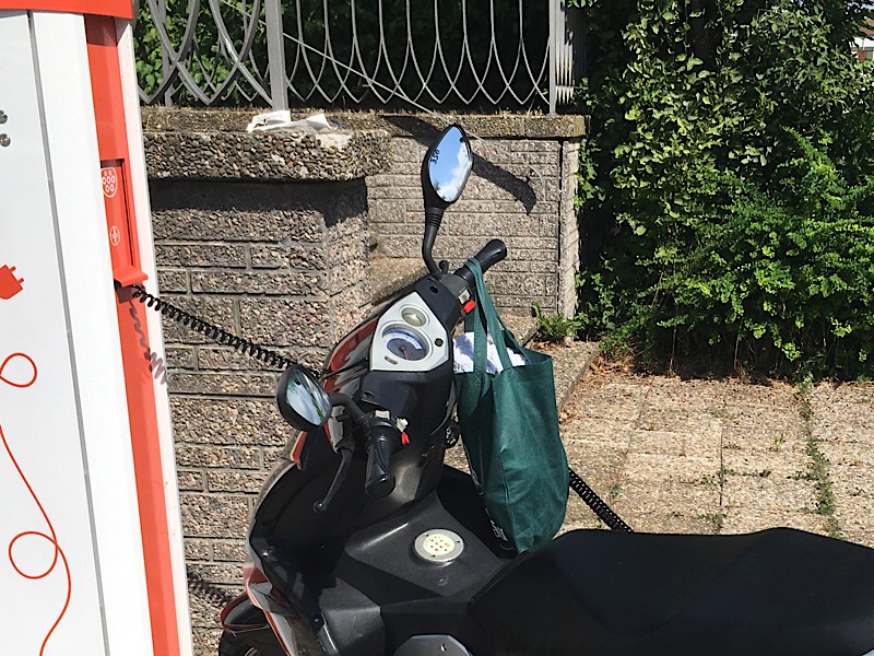

War mal wieder damit beim TÜV. Alles prima gelaufen.
Heute war ich damit in Bad Staffelstein und habe nach 30km an der EON Ladesäule 1,5 kWh nachgeladen.
War mir trotz 60AH zu unsicher auf der Autobahn. Aber diese Temperaturen lieben diese Zellen um die 30 Grad.
Die Sauna hatte dort 90 Grad, das liebe ich auch und dann dieser Naturteich mit 20 GRAD: 8-)
