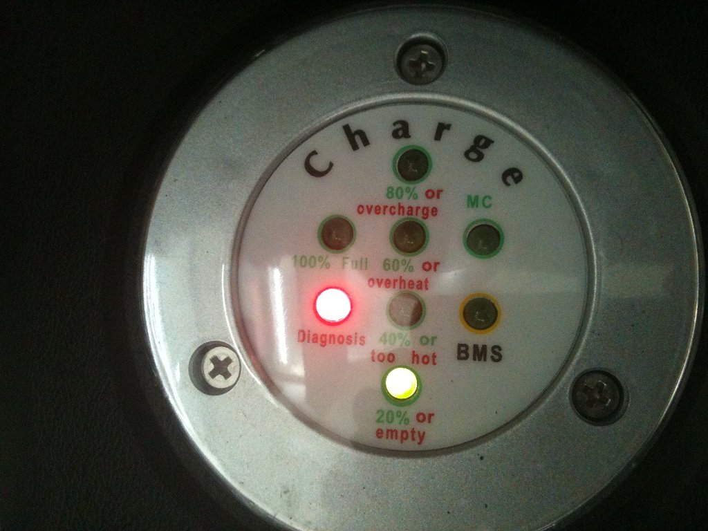

1. Problem:::::::::?
Ich suche Erfahrungen mit der Lichtorgel.
Nach dem Laden blinkt Diagnosis rot und 20% brennt grün.
Der Ladevorgang scheint beendet zu sein. Jedoch brennen die LED grün von 40%-100% nicht mehr.
Dafür brennt 20% und Diagnosis rot blinkt.
Kann das jemand von den Profis deuten? Die Betriebspannung ist nach dem Laden bei ca. 3,45 V/ 69V

D.h., dass das BMS womöglich auf OC (overcharged) geschaltet hat und die Batterie vom Ladegerät getrennt hat. Es wäre echt wichtig zu wissen, was für ein BMS da drin ist, dann wird das eindeutiger... Diese Anzeige könnte auch so lang leuchten, bis eine zu volle Zelle vom Balancer wieder heruntergezogen wurde. Ob dann aber das BMS wieder durchschaltet und das Ladegerät nochmals ranlässt, könntest Du ausprobieren, indem Du das Ladegerät eine Weile eingesteckt lässt und die Lichtorgel beobachtest. Soweit ich mich entsinne war meine Batterie nach dem Abrauchen vom C-BMS etwas aus der Ballance, und dann war es eine Weile normal, dass gegen Ladenende immer wieder auf "Diagnosis" geschaltet wurde, und dann wieder auf ein, bis das BMS halbwegs zufrieden mit der Zellebalance war. Danach war dann wieder die normale Hochzählung bis "alles grün" wieder aktiv.
Diese Anzeige heißt schlicht, dass das Ladegerät die Batterie nicht mehr "sieht", und dies ist dann der Fall, wenn das BMS entweder auf overcharged oder overdischarged geschaltet hat. Wenn es ein Alublechkästchen mit zwei Dioden ist und Du diese Dioden sehen kannst von außen, dann sollte sich das aufklären lassen. Auf OD erkennt das BMS auch, wenn ein Balancer-Board feucht wurde, und dann kannst Du erst wieder Laden, wenn das alles abgetrocknet ist.
Habe ich Dir nicht die Anleitung vom EMC7210 Ladegerät geschickt? Dort sind zumindest die LED Sachen grundsätzlich erläutert...

Ich glaube gesehen zu haben, das Ladegerät ist wieder angesprungen und nur die 100% LED hat geblinkt.
20%-80% waren auf Dauergrün. Dann nach kurzer Zeit wieder das gleiche Bild.
Vom Ladegerät habe ich noch keine Anleitung bekommen.
Eine Einzelladung wollte ich nach 200 km eigentlich noch nicht machen. Aber ein Driften der Zellen wäre eine Vermutung.
Auch die Teilentblößung ist eine gewagte Entscheidung.
Es ist halt einfacher die A....backen beim TDler zu entfernen.
Aber es wird wohl keinen anderen Weg geben um an die GBS-Zellen und an das BMS zu kommen.
Es könnte daher sinnvoll sein den Ladevorgang bei erreichen der 80% abzubrechen um eine sichere Überladunng zu vermeiden.
Dann ist wohl Pfingsten schon vergeben für denThunder.

Battery presence not detected: Red light blinking, 20% light on
Lt. Beschreibung von MEroller ist das der Text zur Fehlerbeschreibung durch LED.
Er erkennt also zum Schluss die Akkus nicht mehr???? Wo sind sie denn hin?
Kann das jemand hier näher erklären. Hat da eine Zelle mehr als 3,7V abbekommen?
Oder ist das eine Art der Balancing-Phase?

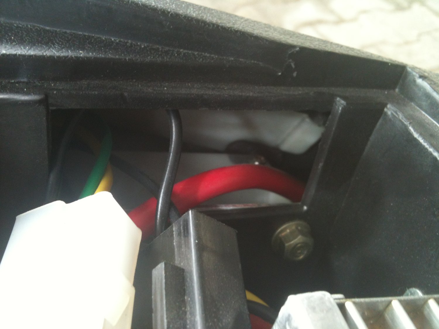

Also gehen wir mal davon aus BMS ist nicht gleich BMS.
In diesem Fall ist das BMS wohl ein passives BMS für OC und OD
Es schützt also nur vor einer Tiefentladung oder einer Überladung der Zellen.
Hierbei stellt der Roller dann seinen Betrieb ein.
Eine Balancierung der Zellen wird wohl hier nicht stattfinden.
Genaueres wird erst bei einer Einzelladung der Zellen bekannt werden.
Das verbaute BMS sitzt hier seitlich unter dem Helmfach. Etwas durch den Ausschnitt unter dem roten Pluskabel zur HS erkennbar.
Das BMS ist mit 2/3 M6er Schrauben ans Helmfach montiert.
Da der Roller Baujahr 2010 ist werden die Zellen dann auch aus 2009 sein und noch keine Einzelladung bisher bekommen haben.
Mal sehn was ich da über Pfingsten dran drehen kann.

Ja Joehannes, das müsste die BMS-Zentrale sein. Blöderweise zeigen die LED's entweder nach vorn (das wäre echt bitter, da nicht von außen erkennbar), oder nach hinten (da sollten sie unter der Seitenverkleidung erkennbar sein).
Das BMS trennt per (vermutlich) Relais das Ladegerät von der Batterie, wenn ein Balancer Überladung (OC) ans BMS meldet. Daher "sieht" das Ladegerät die Batterie nicht mehr. Gleichzeitig sollte aber der Balancer, wenn er richtig funktioniert, über seine paar Widerständchen ein bisschen überschüssigen Strom der zu vollen Zelle verbraten, bis nach ein paar Minuten wieder das BMS das Ladegerät an die Batterie ranlässt.
