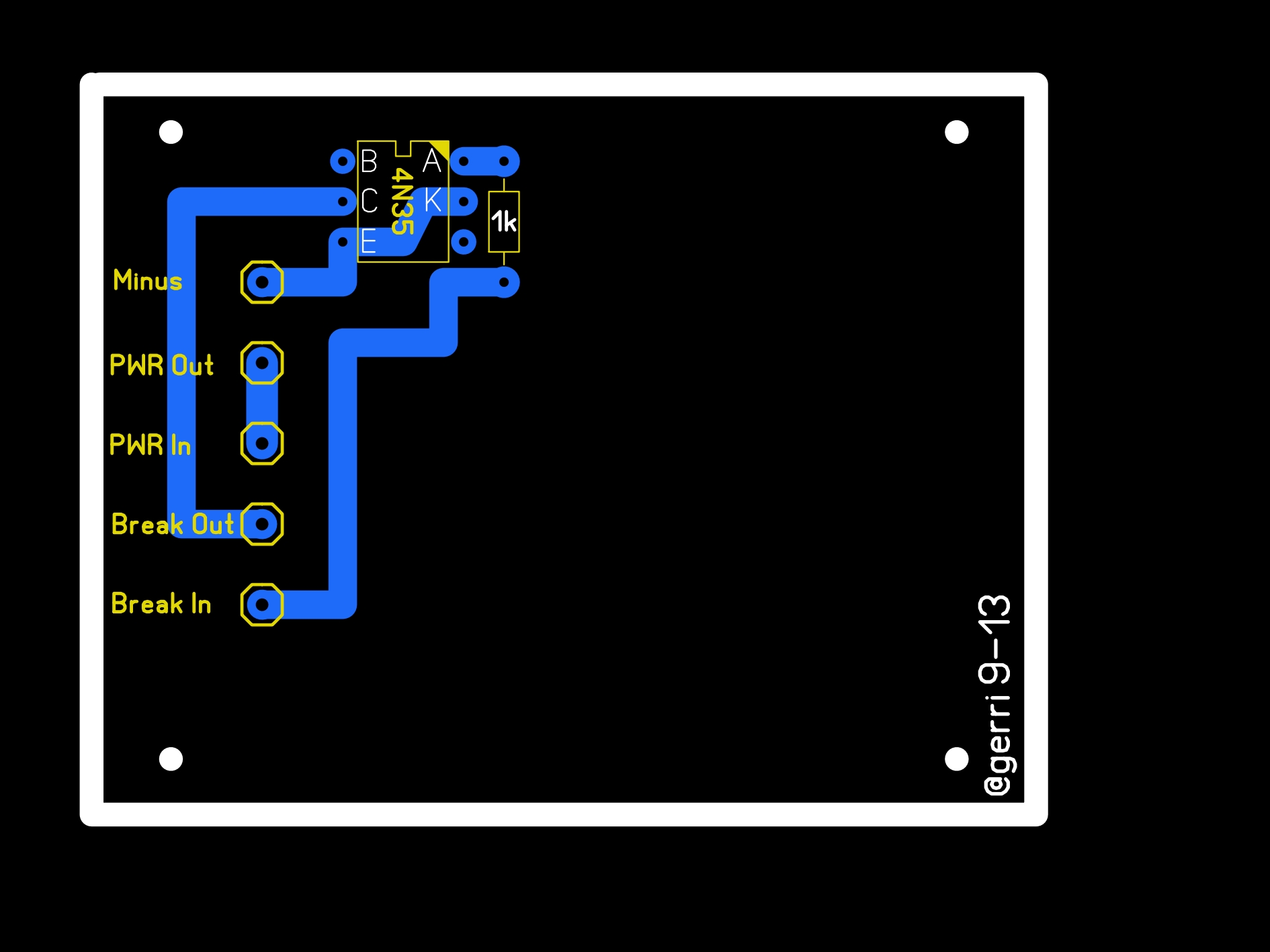

Alternativ kann man auch einen Optokoppler verwenden,wie ich beim Yoom Royal Umbau verwendet habe.
Yoom Royal-Benzhou YY7QTD-25 - Contr. Emsiso 120 - 20 x Calb SE40AHA

@Gerri: Optokoppler! Das wäre wesentlich langlebiger und zuverlässiger als ein elektromechanisches Relais. Elektroniker müsste man sein... Könntest Du mal eine Stückliste und den Schaltplan hier reinstellen?

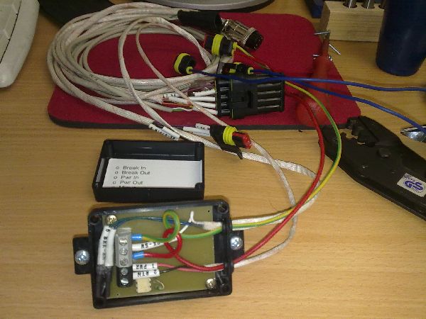

Aber gerne, Bitteschön...........

Ja, sezte zum opti..... mal bitte einige Fakten dazu. Danke

Die Optokopplerlösung dürfte auf Dauer haltbarer sein als die Relaislösung - spätestens bei Defekt des Relais würde sich eine Umrüstung lohnen.
