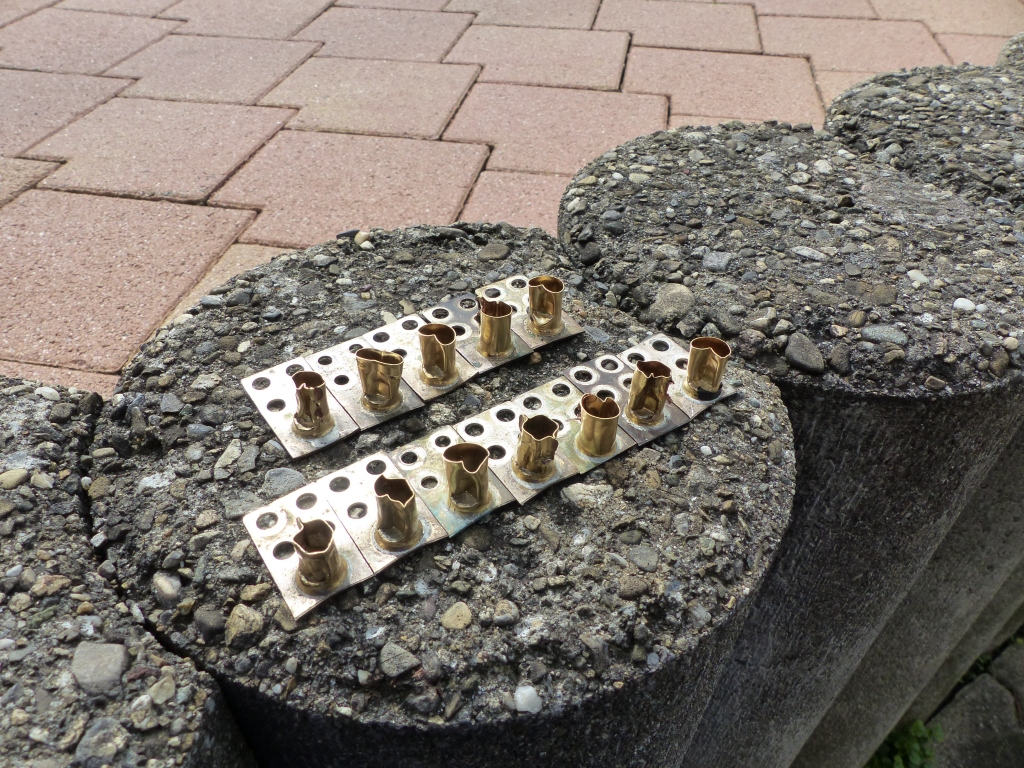

Wo es Übergangswiderstand leichter hat sind die liderlichen Blech-Kabelschühchen, mit denen R. Dirr die vierer Blocks miteinder verbunden hat. Weil das nie von selbst gequetscht halten kann hat er die Blechhülschen fest mit Panzerband umwickelt. Aber das hindert mitnichten das 35mm² Kupferbündel daran, den Kontakt mit den Kabelschühchen zu vernachlässigen! Bei meinem Batterieumbau auf Winston habe ich die Dirrschen 35mm²-Kabelbrücken ja recycelt, und die aus den Kabelschühchen zu ziehen war bei fast allen ohne großen Aufwand von Hand möglich
Ich hatte die Enden danach in richtige Rohrkabelschuhe gepresst, das kriegt man nicht mehr von Hand raus. Aber für die GBS mit ihren vier Polschräubchen gibt es leider nur diese dünnen Blechkabelschuhe...

Leider hatte ich mein Bild der jämmerlichen Blechkabelschühchen damals nicht im Umbauthread hochgeladen. Das hole ich jetzt nach, dann kannst Du Dir die Bescherung mal im Bild ansehen
Nachdem ich das Panzerband abgewickelt hatte konnte ich fast alle leicht von Hand vom Kabel abziehen, zwei wehrten sich etwas, mussten dann aber auch schnell aufgeben. Max. 0,5mm dick sind die Wände der Blechbecher - ganz liderliches Zeug...

Ja, es ist ein rechter Schrott, der Haufen, und die Wahrscheinlichkeit ist sehr hoch, dass diese Dingerchen auch in Joehannes zweit-neuester Errungenschaft Dienst tun. 35mm² Kabel ist gut, aber nicht mit diesen Blechlein.

Autsch. Aber trefflich: Ein rechter Schrott,der Haufen. . Bei diesem elektromechanischem Sündenbabel ist ja jetzt eine schnelle Ziehprüfung mit gewissem Ausgang erforderlich. Keinen Meter täte ich auf die Gefahr so einer Verbindung, da glüht die Hülse schon im Kopf.

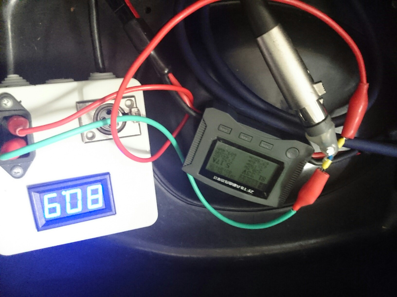

Gerade ist der Roller wieder an meinem 84,6V Lader nach 31km und low Level unter speed von 67,6V
