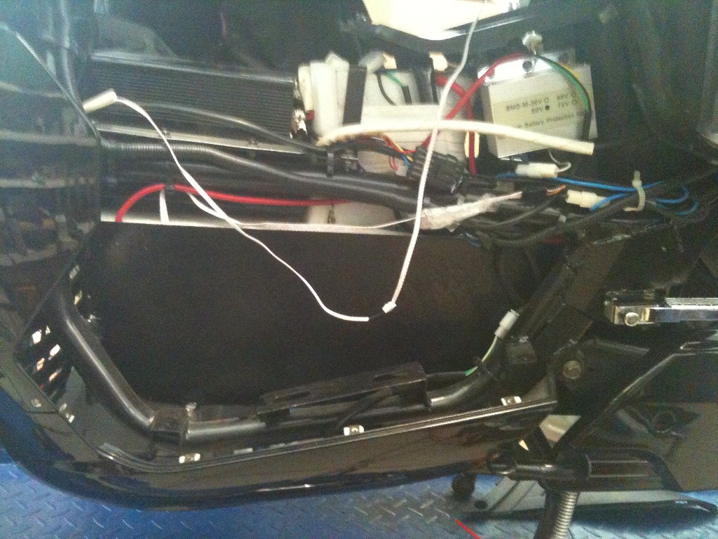

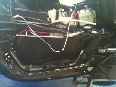

Eine etwas verschwommene Aufnahme. Gute 5 Stunden habe ich gebraucht die Zellen zu entfernen.
Das weiße Zeug ist stabiler Kunststoff, damit sind zwei Zellen huckepack gepolstert.
18 Zellen liegen in 3er Packs im Batteriekasten und zwei Zellen sind obenauf.
Wenn mir jemand verraten hätte wie man sich plagt die am Boden verklebten Zellen zu entfernen....... :evil:
Diesmal waren sie mit doppelseitigen Klebeband fixiert, da ist mir aber das Klettband lieber.
Alle Zellen wurden vor der Demontage mit dem Originallader geladen. Jetzt hat jede Zelle 3,33V. :o :o :o
Ebenso Controller und Ladegerät wurde entfernt um an die Zellen zu kommen. (Bilder folgen)
Das Phänomen war beim BMS, die LEDs gehen nach unten. Vor dem Laden brannte diese LED ( OC) rot und der Lader sprang nicht an.
Erst als ich das Rücklicht wieder montierte funzte auch wieder der Lader. :?: Ein Zufall :?:
Nach entfernen der Viererkette war die LED dann aus.

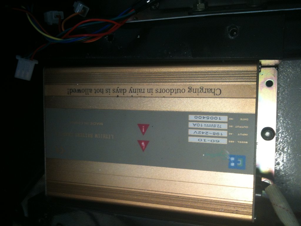

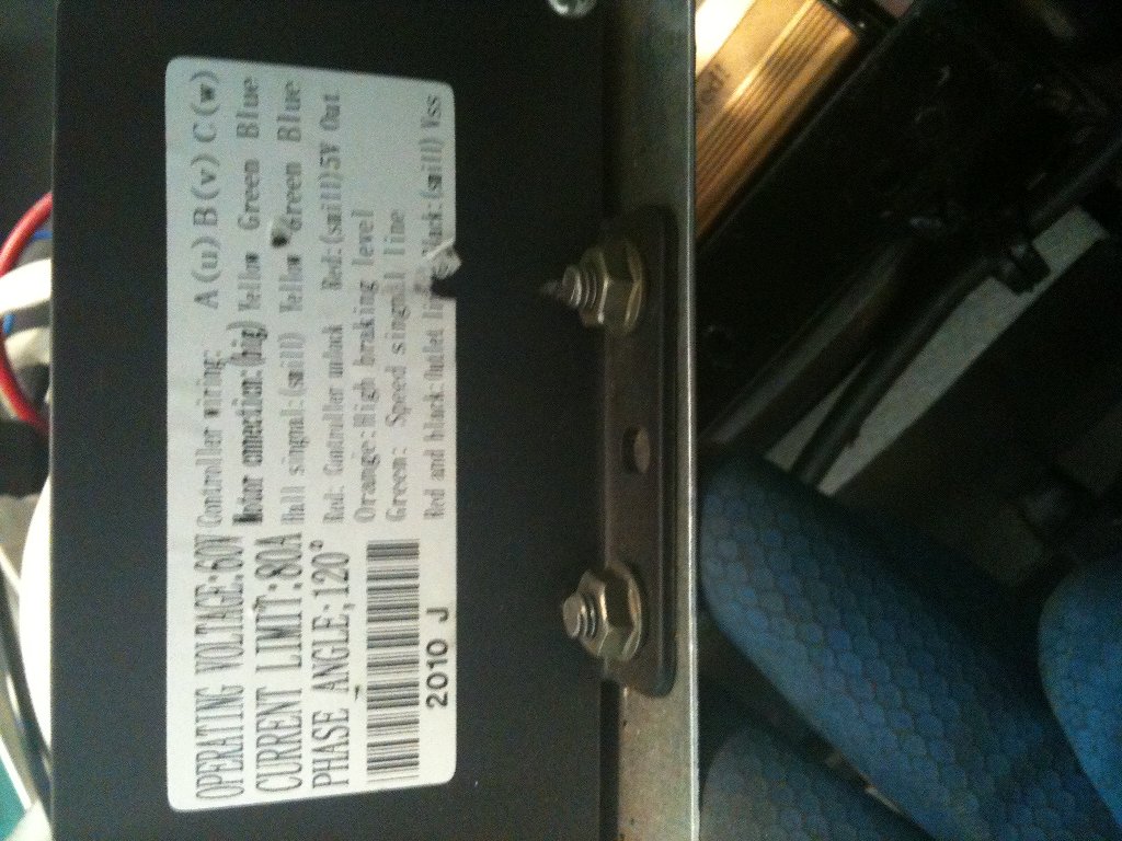

Controller 80A
"on board" Lader unter dem Controller verbaut

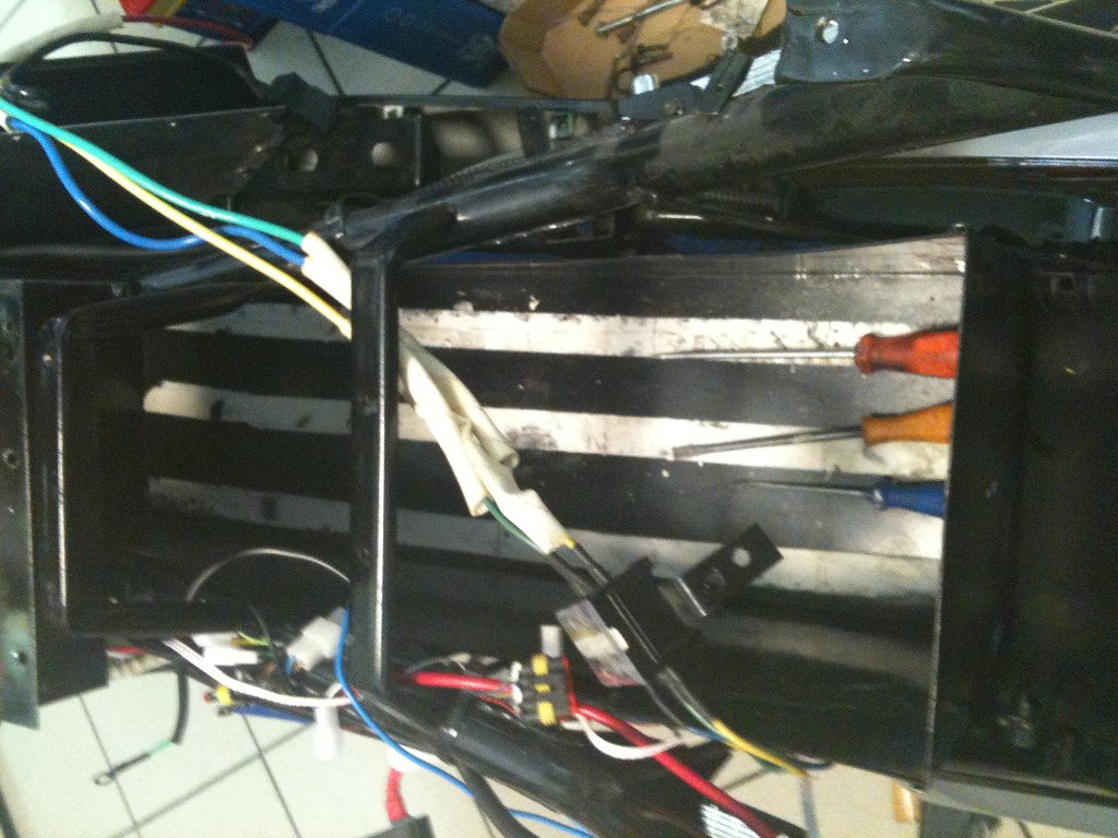

leerer Batteriekasten

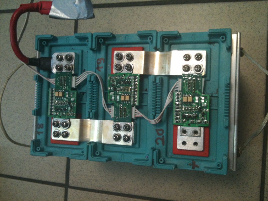

6x 3er Packs im Batteriekasten und 2 Zellen obenauf
Eigentlich wollte ich ja die Zellen nicht ausbauen. Aber der Controller und der Lader sowie die 2 Zellen obenauf .......

Die Pseudobalancer mit dem Viererstrang müssen natürlich ab.......
Kann man die Pseudobalancer prüfen? Die zwei hellen Poller sind LEDs oder werden die dann nur warm?
Mal sehn was ich einzeln in die Zellen laden kann.
Werde ich mit dem Laborlader wohl machen und bei o,1A abbrechen.
Ich habe gedacht ich kann zwei oder drei Zellen runterziehen, aber die haben jetzt alle 3,33 VOLT.

Balancer testen: die müßten eigentlich auch eine eigene kleine LED auf der Platine haben. Du nimmst den Balancer von der Zelle, schließt den richtig herum an Deinen Laborlader an und drehtst die Spannung langsam steigend bis auf maximal 4V hoch. Wenn die LED mit dem Glimmen / leuchten beginnt, setzt der Balancer ein, die zugehörige Spannung liest Du vom Laborladergerät ab. Lieber im Halbdunklen testen, da man dann die LED eher sieht. Oder Du schaust gleichzeitig auf die Stromanzeige des Laborladers: beginnt die plötzlich anzusteigen, hast Du die Schaltspannung des Balancers genau ermittelt.
