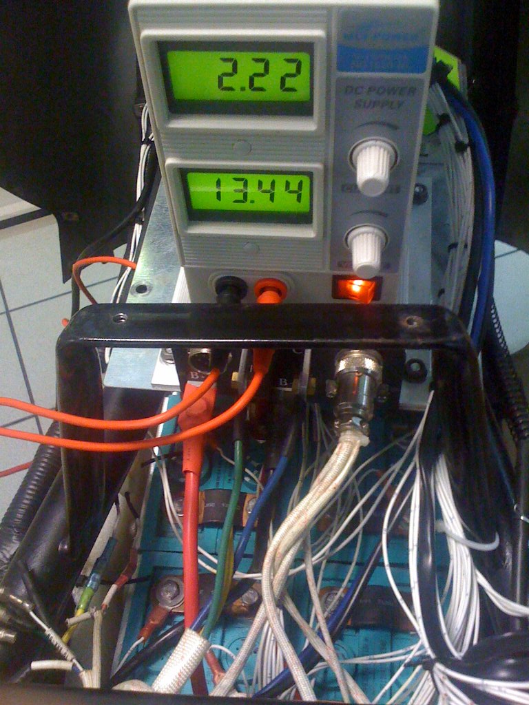

Block 4 habe ich jetzt an dem Laborlader, er geht von der Spannungsseite doch höher.
Ich beende die Ladung bei 3,60V, später setze ich die Zellen noch auf eine Initialladung von 4V.
Er lädt mit 0,30A, bis 13,44V wurden 0,66kWh in 11h verbraten. Wenn ich die Ladung mit 6 Blöcken rechne
dann verschwinden ca. 4-5 kWh in den Zellen.
Das entspricht einer Ladung nach guten 30-40km in dieser Klasse im Fahrbetrieb. Könnte also passen.

Der Laborlader ist anscheinend eine gute Wahl für genau 4 Zellen, also einem 4er Block.
Die Einzelspannungen halten sich genau in der Balance. Diesen Umstand sollte ich mir zum Nutzen machen.
Ein weiterer Akkuanschluss für je einen 4er Block sollte noch verlegt werden. Oder ich bastele mir einen Adapter
von PQ-Buchse auf einem 12V-Abgriff für den Laborlader. Der Kabeldurchschnitt sollten die 2A verkraften.
Natürlich mit Einzelspannungsüberwachung bei Verwendung des Laders mit 4 Zellen.

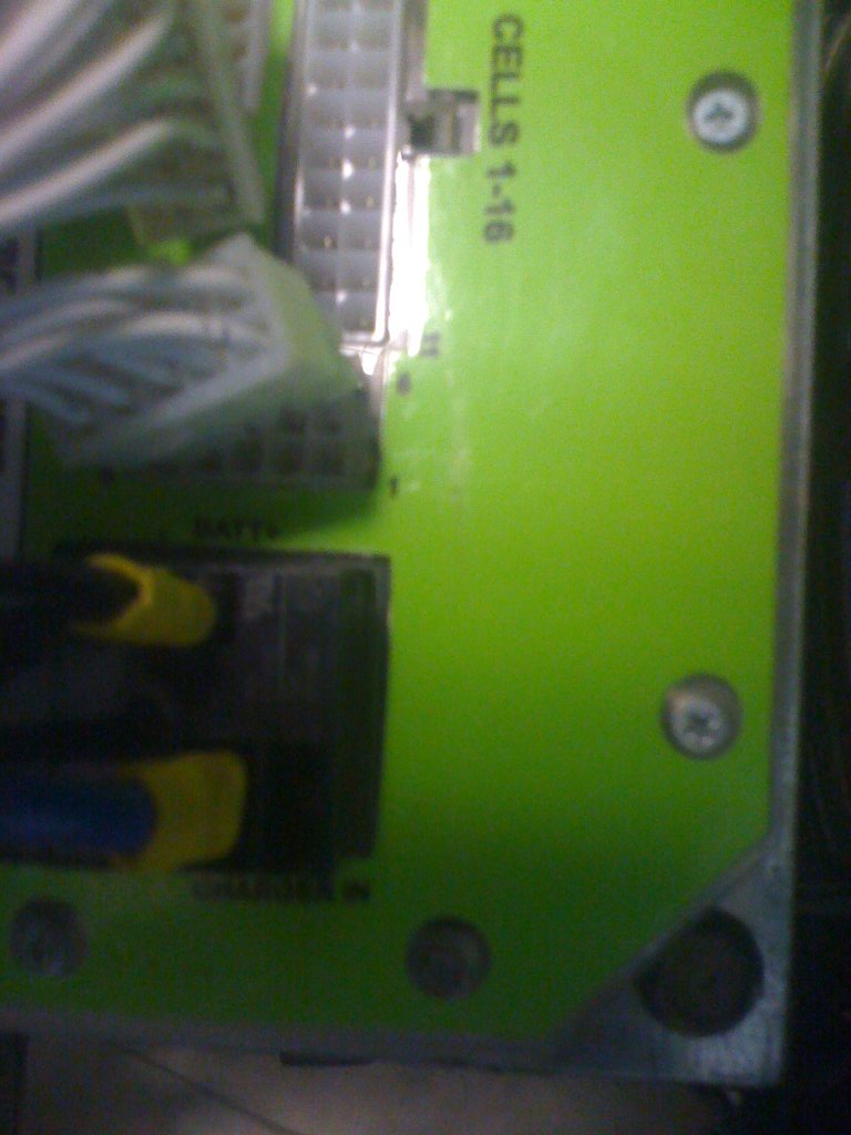

Mir ist in der Verkabelung ein Fehler aufgefallen.
Es sind möglicherweise die Zellen fürs Emsiso falsch belegt.
Sicher ein Fehler aus der Revision bei Fa. irgendwo in Deutschland oder Österreich. Es sind zwei
verschiedene Chargen von Zellen verbaut. Block 1-3 ist aus 04/2011 Block 4-6 ist aus 01/2011.
Wenn man den Belegungsplan von Emsiso glauben soll dann sind die Anschlüsse für Zelle 10-15 falsch belegt.
http://www.emsiso.com/Pages/emsiso/user ... asheet.pdf
Kabel 20-11 Belegung ok S24-S16
Kabel 10-8 ohne Belegung
Kabel 7-1 Vertauscht ( es wird mit 1. statt mit 7 weiter verkabelt
nächster Stecker:
Kabel 8-1 Belegung ok
Wie das Emsiso jetzt auf die Verwechselung von Kabel 7-1 reagiert kann ich nicht sagen.
Vielleicht wird auch nur die Identifizierung der Zellen getauscht.
schwierig ist es halt wegen S1-S24 oder umgekehrt.

Das Problem mit zentral-Balancer-BMS wie dem Emsiso ist, dass es fast unendlich viele Fehlerquellen gibt beim Zellpolanschluss. Eine Fehlbelegung kann durchaus zu einem Zellexitus führen. Es ist sicher gut, dem Fehler mal nachzugehen, nach Möglichkeit zu korrigieren und beobachten, wass passiert. Aber auch hier wäre es unabdingbar, den Laptop-Anschluss einzurichten. Das Programm kann ich Dir dann zukommen lassen.
Natürlich kann auch die teils gegenläufige Pol- und Zellnumerierung des Emsiso BMS bei einem Installateur für Fehlbelegungen ursächlich sein :evil:
