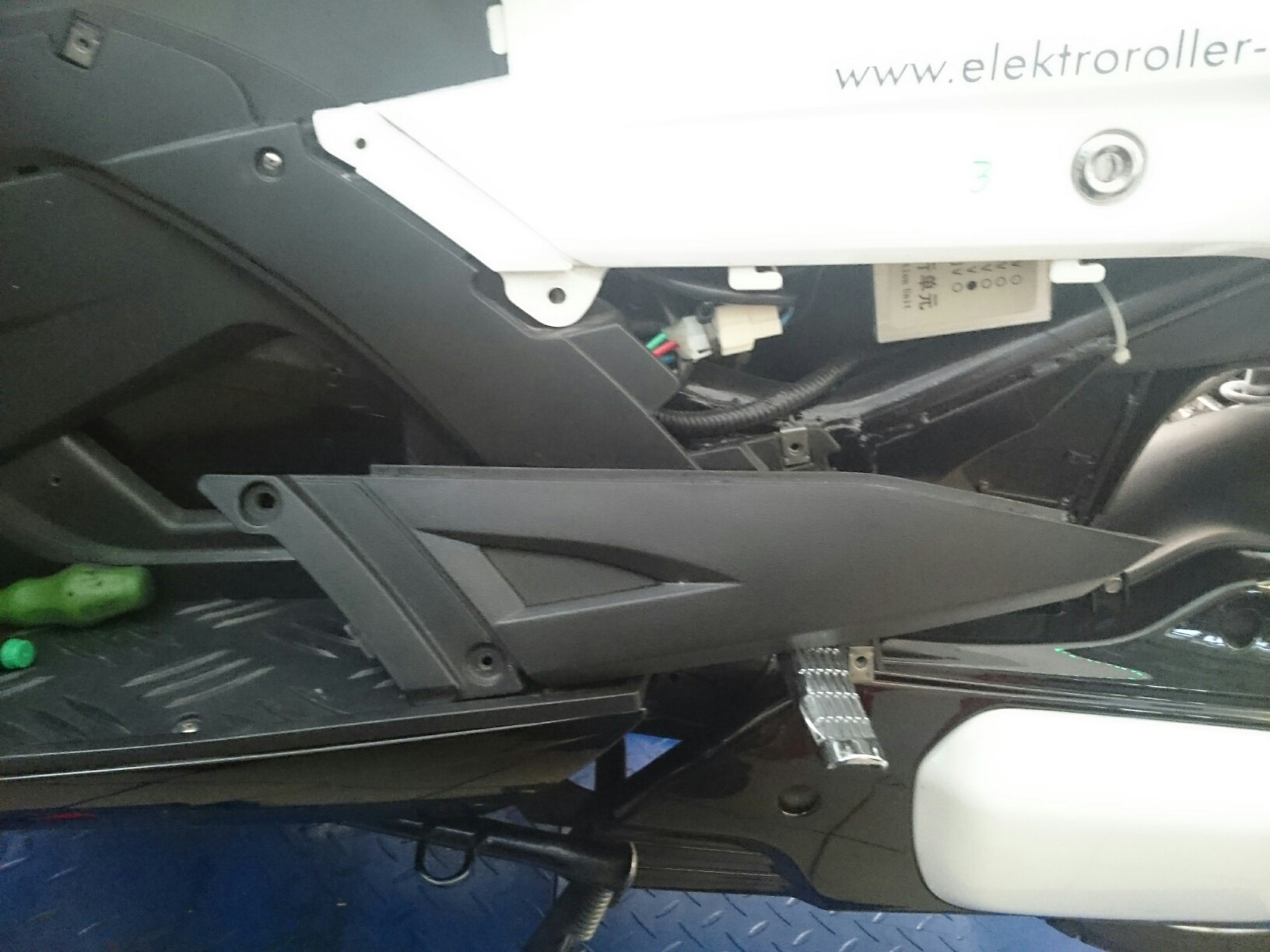

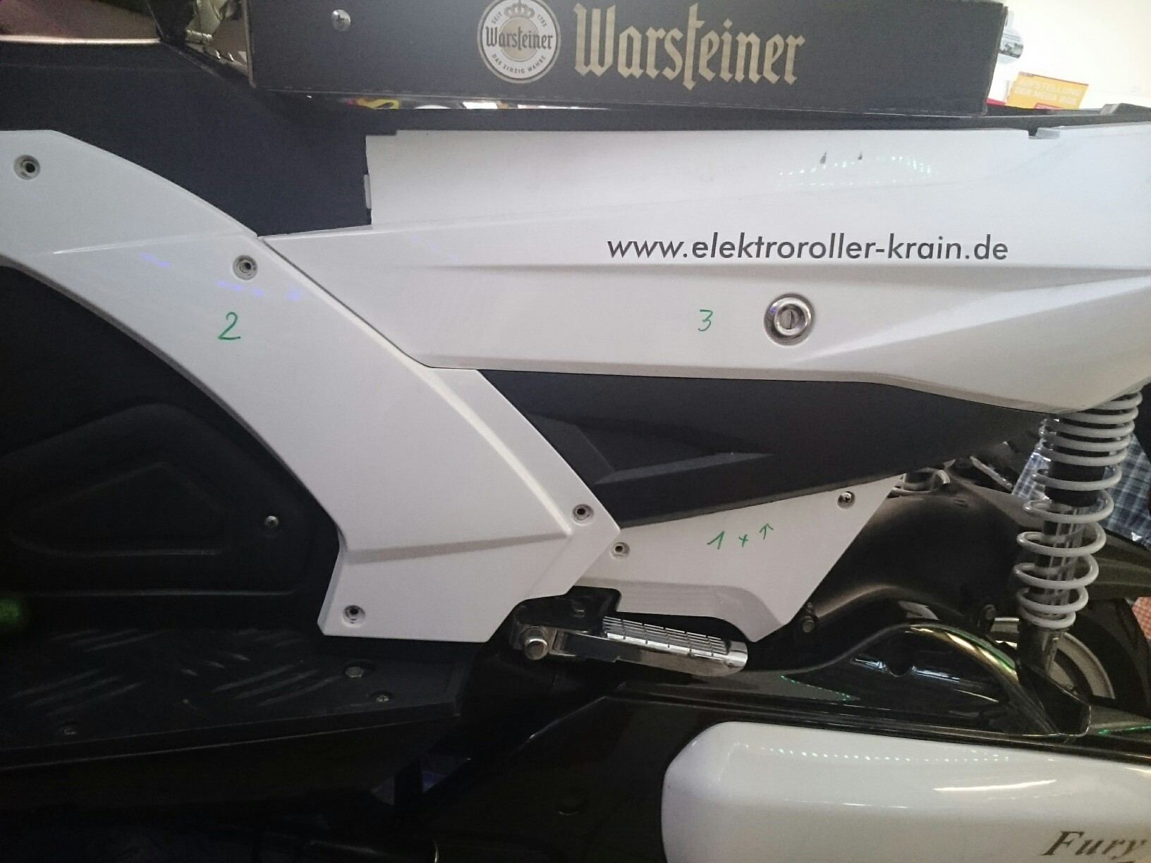

[attachment=3]tmp_20011-Fury Anbauteile mit Nummer 53772036.JPG[/attachment]
[attachment=2]tmp_20011-Anbauteile demontieren1012884969.JPG[/attachment]

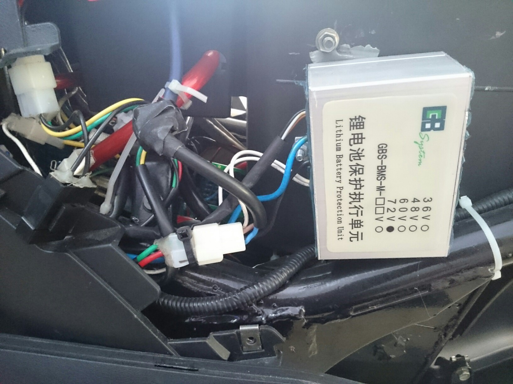

[attachment=1]tmp_20011-Fury BMS2060612518.JPG[/attachment]
BMS hat 2x Kabel weis
1xKabel schwarz
1xKabel blau
1x 5Kabel schwarz weis blau orange rot
Keine LED
Aufschrift GB System BMS -M-
Demontage nach nach 25km Fahrt ohne Ladung

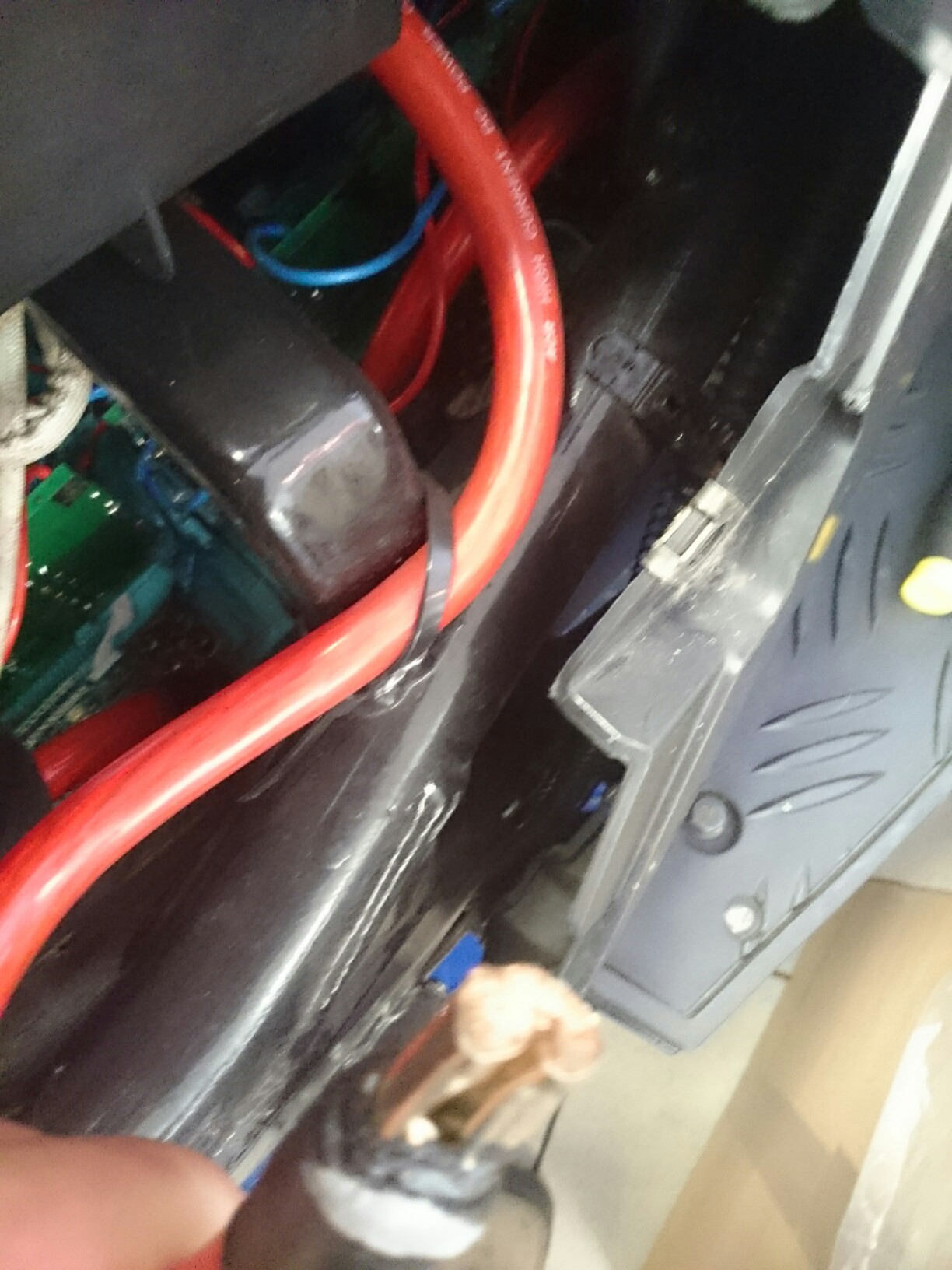

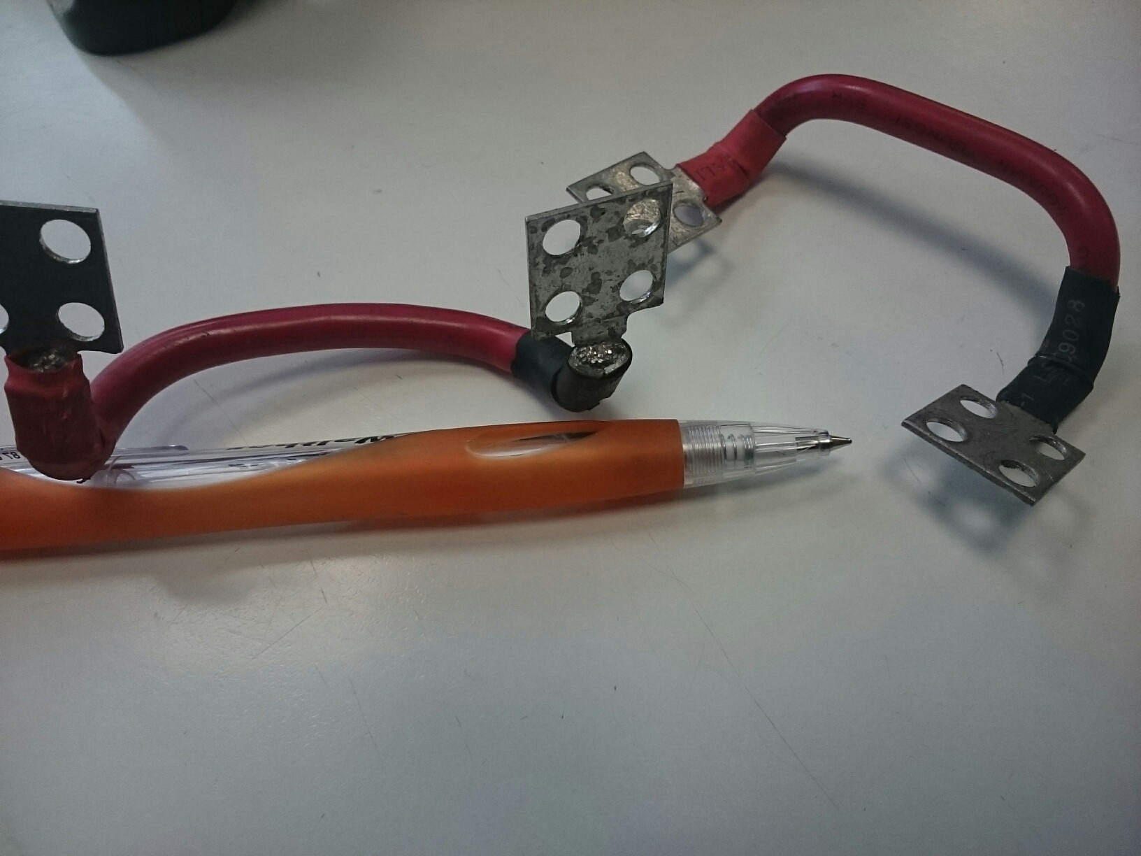

Mathias könnte mit den Hauptkabeln recht haben. Wie bekommt man solch dicke Kabel in diese dünnen Kabelenden?
geht doch nur mit reduzierung der Kupferadern? :evil:

Kabel aus der Schweiz von Christoph
Die Enden sind gequetscht und gelötet.
Diese Kabel sind hier im Roller nicht so verbaut.
Aber ich denke so sind die Originalquerschnitte aus China

Bei powered by Krain sind es 35mm, womöglich aber nur die Hälfte gequetscht und die andere Hälfte abgeschnitten? :lol:

Nein, das sollte schon in etwa der gesamte 35mm² Querschnitt sein (minus die eine oder andere gebrochene Litze). Kanst ja mal die drei Blöcke des U's in Länge und Breite etwa ausmessen und so die Querschnitsfläche annähernd berechnen. Im Kreis entsprechen die 35mm² nur ca. 6,7mm Durchmesser, das geht da schon in Gänze rein.
Aber das ist ein Original GBs-BMS, nicht das OD/OC no-name-Kästchen. Und womöglich sind die Widerstandsbänke zusätzlich rangebaut worden, was vielleicht in der Krainschen Werkstatt gemacht wurde.

Da sind keine Litzen mit 35mm gequetscht schau aufs Bild vom HS-Anschluss. Pfusch hoch drei. Aber gut isoliert und auch fest. Der Kabelverhau hat mich Heute ausgebremst.
Da brauch ich einen coolen Kopf, ist gerade aber nicht möglich. Auch ist hier kein Platz um an die blauen Zellen zu kommen. Volker die Teile sind mit grünen Edding nummeriert. :o
Mal sehn ob ich Morgen das Beinkleid ohne Helmfach noch demontieren kann.

Was sagt uns das BMS Kästchen von GBs?
Was haben die Kabel für eine Bedeutung und wo gehen sie hin?

Ich will da Mathias nicht vorgreifen, aber die GBS Kiste ähnelt doch stark (identisch?) der OD / OC Relais Kiste, bis auf die LED. Dir also wohlbekannt.

Cool 😎 gervais, genau so sehen die Kabel aus.
Danke für die Beschriftung.
Also hat es wohl die gleiche Funktion wie das mit den LEDs. Wohl Vorgänger -Modell.

Weil wir gerade Beim BMS-KASTEN sind mal mit meinen Worten für besseres Verständnis:
Die Daisychain liefert die Zellspannungen parallel zur nächsten Zelle, also Minus zu Minus und Plus zu Plus.
Von Zelle S21-S24 haben wir am Ende der Kette dann vielleicht 3,33V in Ruhespannung. Unter Last vielleicht
2,85V und beim Laden können es wohl bis 3,59V sein. Richtig? :roll:
Der Kasten verarbeitet jetzt diese Informationen.
Unter Last erkennt er einen Wert der zu tief ist und schaltet über GND den Controller ab. OD
Diese Abschaltung kann man aber in der Software vom Controller vermeiden oder lässt das Kabel GND einfach weg.
Beim Laden erkennt das Kästchen eine Überspannung 3,61V und schaltet über GND den Lader ab. Richtig? OC

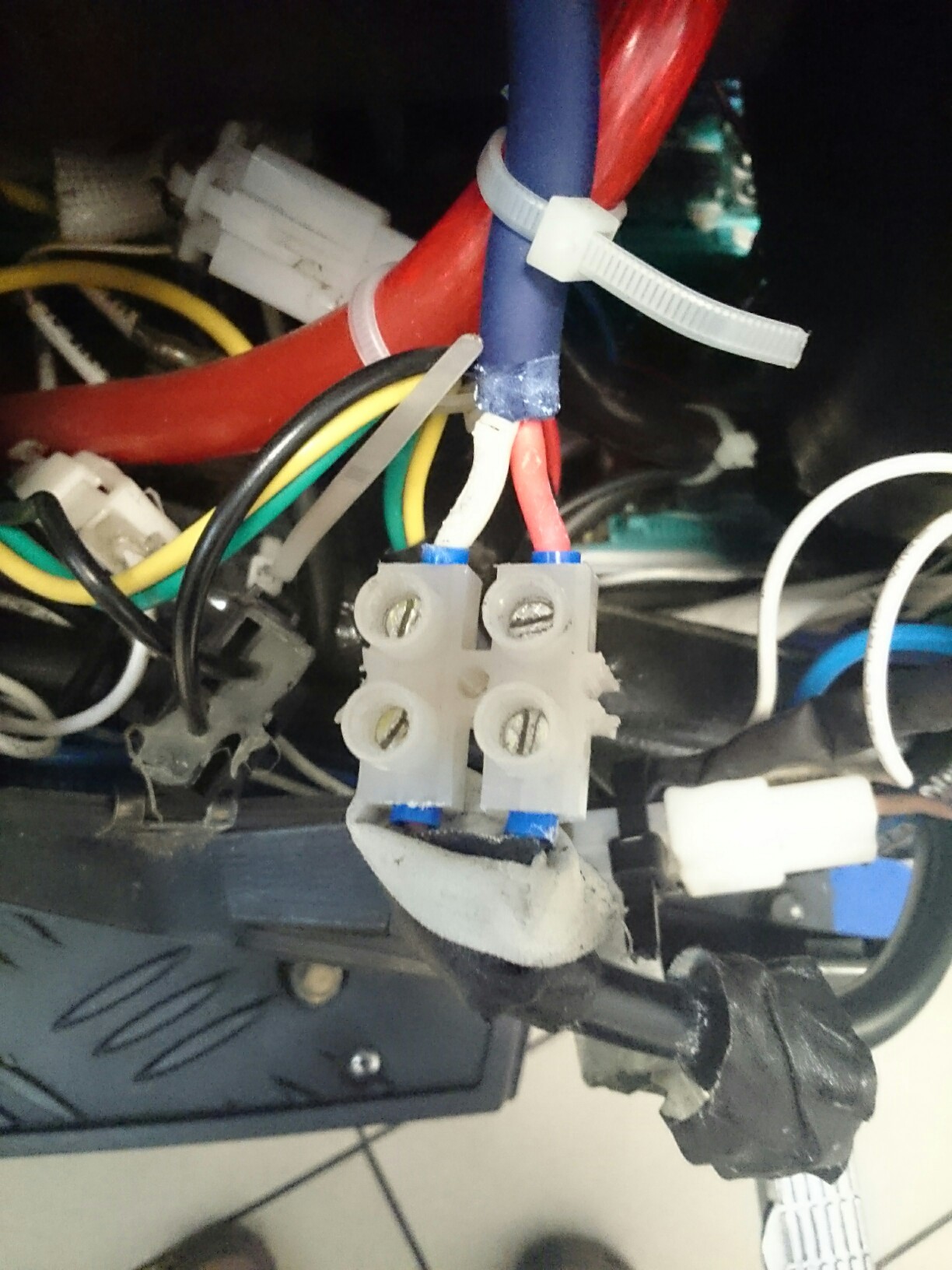

Wenn der Ersatzlader aber nur ➕ und ➖ am Ladekabel hat fehlt womöglich GND zur Abschaltung.
Warum ging dann aber der Ersatzlader bei 80% auf Fehler?
Muss ich mal Heute unter das Panzerband vom blauen Ladekabel mit dreipoligen Buchse schauen.
Könnte sein Pin mittig ist GND vom BMS-KASTEN :idea:
Nö, blaues Ladekabel hat nur 2 Kabel plus und minus. :evil:
Ladekabel hat nur Plus und Minus
Aber trotz Klemme wenigstens Adernhülsen benutzt und Panzerband schwarz.
