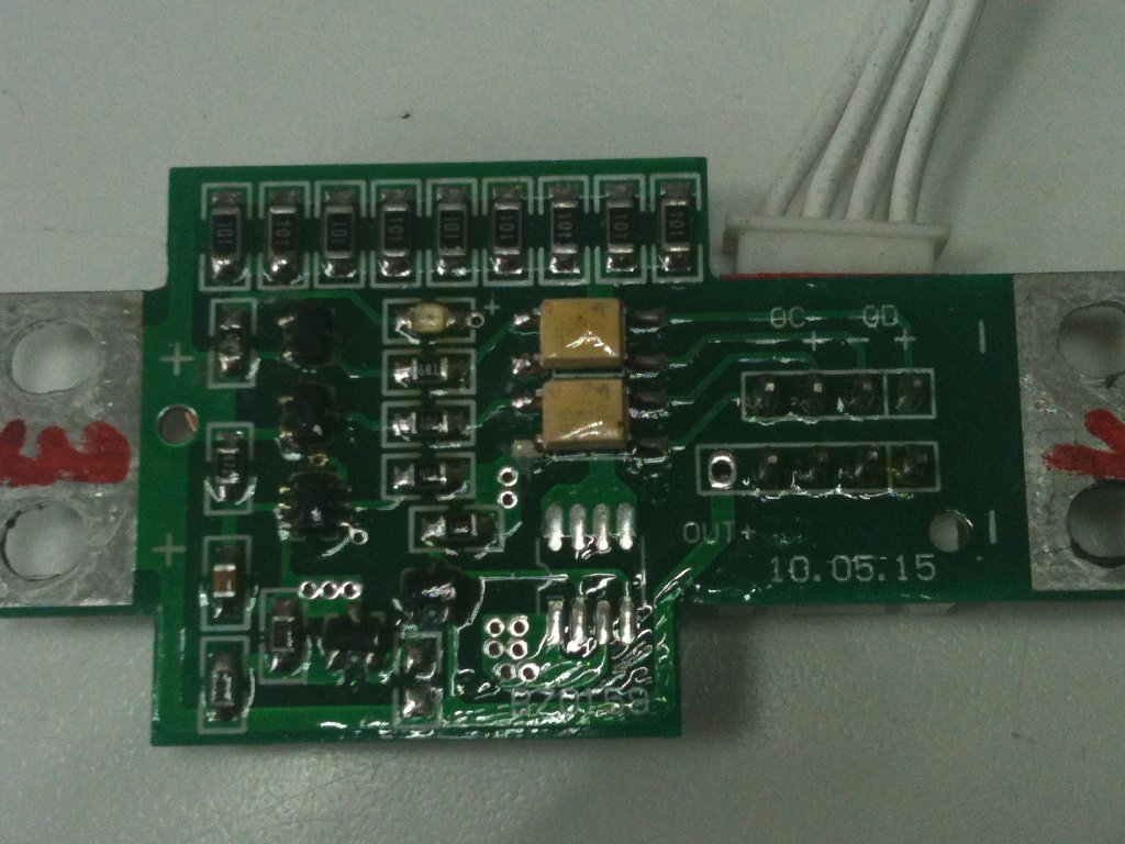

Bei den Balancerchen tut sich nix. Weder am Labor-Lader noch
beim icharger. Nix warm, nix LED!
Plus und Minus bis 4V kein Strom geht durch.

Joehannes, kannst Du auch messen, was die Platinchen bei OD/OC machen? Sprich mit der 4er-Kette? Ist ein richtiger Laboraufbau nötig dazu, aber Interessant wäre es allemal.

Was kann man da messen ???

Vielleicht eine Spannung bei über-/unterschreiten von bestimmten Spannungsgrenzen? Denn das scheint ja zu funktionieren, die Überwachung der Zellspannung. Vielleicht sind es nur nur ein paar mV, aber es müsste was messbar sein an dem OC und dem OD-Ausgang. Die Polarität steht auf der Platine.
Balancer (mit korrekter Polung) ans Labornetzteil anschließen, und ein Voltmeter z.B. an den OD Ausgang anschließen. Langsam die Netzteilspannung reduzieren, ab vielleicht 3,2V, und dabei das Voltmeter beobachten, ab welcher "Zellspannung" am OD-Ausgang ein Spannungssignal ansteht.
Umgekehrt das Voltmeter an den OC-Ausgang anschließen und die Netzteilspannung ab 3,2V langsam anheben, bis an jenem Ausgang ein messbare Spannung anliegt.
So kriegen wir raus, bei welcher Spannung diese Platinen Ihre jeweilige Meldung ans BMS machen.

Re: Erider Thunder 5000 Watt Bj. 2010 60V 60AH GBS
Verstanden, ist einen Versuch wert.
Jetzt muss ich am Vierer nur OC und OD filtern!

Das Messen geht einfacher: die 4er-Leitung sollte an einen Optokoppler gehen. Das ist ein Teil, das innen eine LED hat und einen lichtempfindlichen Widerstand. Es reicht also ein Ohmmeter und ein Laborlader.
Meßaufbau: zunächst 3.3V an die Zellenanschlüsse. Zwischen je 2 Anschlüsse der 4er-Leitung ist ein hoher Widerstand.
Spannung runter auf 2 - 2.2V: an einem Leitungspaar sinkt der Widerstand = OD.
Spannung auf 3.8V: das andere Leitungspaar soll einen geringen Widerstand haben = OC. Mit der Spannung heruntergehen, bis der Widerstandswert ansteigt = Sicherheitsschaltschwelle OC.

Also je Viereckei Ohm messen, bei welcher Einstellung, links oder rechts am Oktokoppler oder egal?
Das obige Bild ist eindeutiger, STW hat wieder recht. Es ist der Aufdruck OC und OD sowie plus und minus erkennbar.

Auf meinem Bildchen ist das noch besser zu sehen:
Es sind ja die Pins der Steckkontakte der 4er-Kette eindeutig beschrieben, rechts der braunen Optokoppler. Wenn Du dort Kontakt machen kannst (oder notfalls auf der Rückseite an den Steckerkontakten, die sind auf jeden Fall lackfrei) sollte gemäß STW's Vorschlag was zu messen sein.
Gut finde ich auf jeden Fall, dass die Platinen jetzt mit Lack geschützt zu sein scheinen, gegen Feuchte sind die Dinger ja extremst empfindlich...
