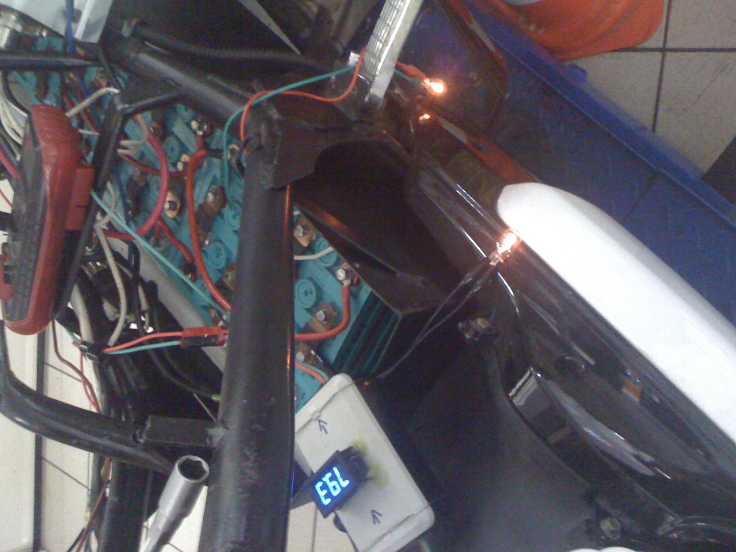

Im Einklang mit MEroller habe ich den Fury Heute auch an den KP-Lader getan.
Mit 0,8A zur Zeit bei 78,3V ackert er vor mir hin. Die Einzelprüfung der Zellspannung
geht trotz Hebebühne gepflegt von der Hand.
Aber mein KP-Lader mit 72V hat leider noch keinen Poti für Strom und Spannung. Den
hat nur der 60V Lader. Also Schalter von 8A auf 0,8A gelegt. Dauer halt jetzt wieder etwas
länger. Bilder folgen....

Der Lader kann bis 79,5, dann marschiert Zelle 5 auf 3,74V. Hier muss ich eine Glühbirne als Balancer
einfügen. Mal sehn mit welcher Wattleistung.
Die 4Watt waren nicht genug bei 3,6V. Es mussten schon 16Watt sein. Also der Lader läuft weiter und
auf Zelle 5 hängt eine 12V16Watt Birne.
Wenn mir da jemand über die Schulter schauen würde, nur Kopfschütteln, Kopfschütteln, Kopfschütteln.
Mal sehn was das noch für eine Lichterkette werden wird.
Bin jetzt schon bei 80,2V und habe die zweite 12V16Watt an Zelle 2 setzen müssen. Wenn sich die Gesamtspannung nicht ändert
dann kann sich auch bei den Einzelspannungen nix ändern.
Aber dann könnte es wieder schnell gehen zur 3. Glühbirne.
Ach die Tachonadel hängt bei 100km/h. Bei Fahrbetrieb einfach ausgehangen sagte der Vorbesitzer.
Bei Controllerabschaltung bleibt da die Tachonadel fixiert? Unterspannung?
Über Nacht Pause, kein charge. Ist mir zur gefährlich. Die Spannung Samstag früh ist nur auf 78,7 abgerutscht.
War aber beim erneuten Laden gleich wieder bei 80,2V.
Jetzt gegen 9 Uhr bin ich bereits bei 80,7V und die Zelle 3 winkt schon nach den Staffelstab/Glühbirne 12V16Watt.
Die Krokos gehen leider aus. Auf Maximal 5 12V16Watt kann ich noch gehen.
Jetzt setze ich die vierte 12V16Watt Birne an Zelle 9. Der KP-Lader steht jetzt auf 81,10 Volt bei 0,8A.
Keine Zelle wird merklich fingerkuppenwarm.
Dann wird wohl der icharger den Rest auf 3,60 Volt bringen müssen.
Zum Nachmittag hat sich Gambert angekündigt, die Feiertage waren übel für Ihn. Kasten voll/Kasten leer.
Es ist Sa 17Uhr und der Lader hat 81,4V erreicht. Fünft 12V16Watt wurden bereits gesetzt.
Der icharger füttert gleichteitig Zelle 18 von 3,29 auf 3,60V
