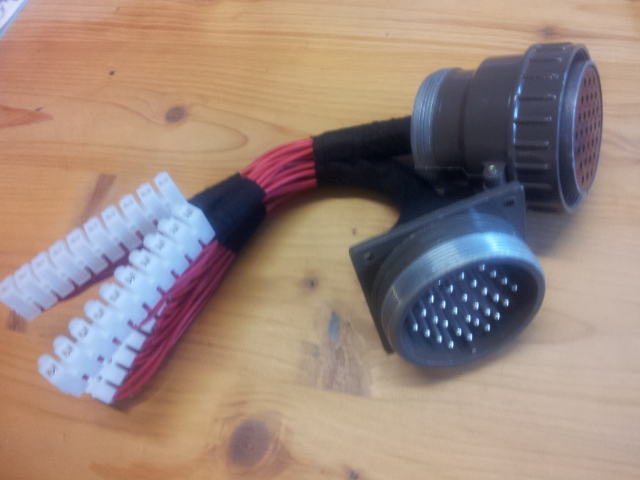

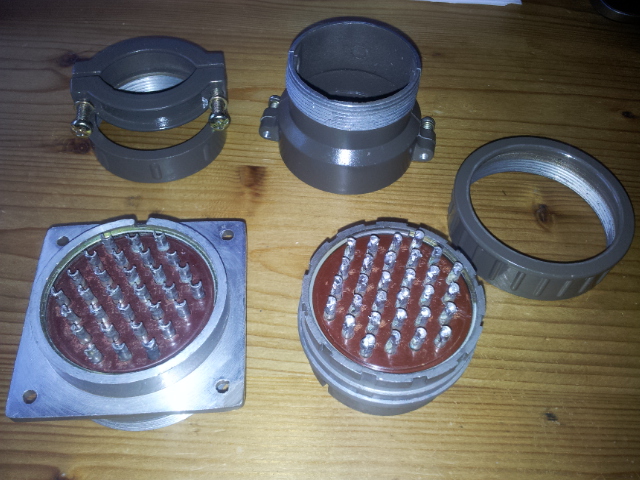

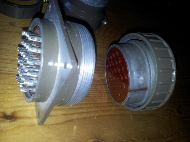

Hier noch ein paar Fotos vom Stecker.

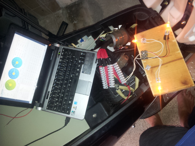

Hier ein paar Fotos.
Der fertige Zwischenstecker im Einsatz. Mit dem Laptop kann ich über das BMS die Einzelspannungen ablesen. Und meine vorläufigen "Lastmodule" (Halogenlamperl), mit denen ich manuell ausgleiche. Rausschmeißen werde ich das BMS alleine schon deshalb nicht weil sich die Einzelspannungen recht übersichtlich am Monitor darstellen lassen. Das Gefummel mit meinem kleinen Batterymonitor ist bei weitem nicht so komfortabel. Auch schätze ich die Überwachung bzw. Abschaltung bei Unterspannung. Mal sehen...Lastmodule werde ich in jedem Fall ergänzen.
Was mir noch aufgefallen ist: der TC Charger (1500W) lädt zumindest bis 95V mit voller Leistung. Weiter bin ich derzeit nicht gekommen, da mir einzelne Zellen davonlaufen (mehr als 3,9V). Sieht so aus als ob ich die Abschaltspannung drosseln müsste
. Eine Anleitung habe ich von einem bekannten. Aber da komme ich schon ziemlich an meine Fähigkeitsgrenzen.

es sind leider nur 26 Zellen. Und die Abschaltspannung könnte noch wesentlich über 95 Volt liegen. Bei 95V sind wir noch in der CC Fase. Um das genau zu ermitteln muss ich zuerst alle Zellen wieder auf das gleiche Spannungsniveau bringen.
Ein Update des BMS - wie vom Hersteller per mail vorgeschlagen hat am Problem mit der ständien Unterbrechung des Ladevorgang noch nichts geändert.

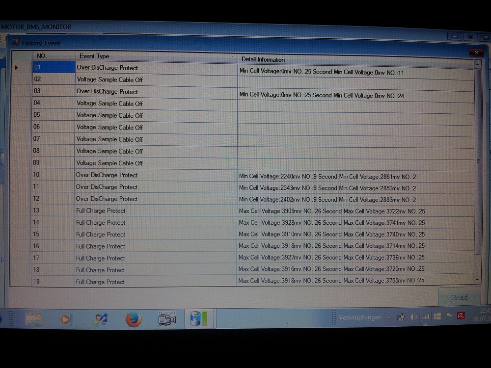

. Hat jemand Erfahrung was folgende Fehlermeldung des BMS genau bedeutet:
"Voltage sample cable off"

Das wäre ein Indikator, dass das BMS an diesem Kabelm ein Spannungssignal erwartet, es dort aber keine Spannung misst. Entweder gekappt oder komplett leere Zelle?
Wobei, das Photo scheint die History Seite zu sein, min und max-Spannungen, die mit Verlaub für LiFePO4 zum Teil extrem ungesund aussehen
