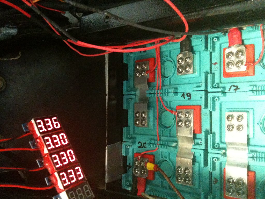

Ich habe jetzt alle Zellen wieder auf 3,33V entladen mit Hilfe des icharger.
Heute werde ich die 3er Zellen mit Klettband wieder einsetzen.
Wenn nächste Woche die noch fehlenden PQ-Buchsen mit Kabel kommen wird er wieder verdrahtet.
Die Ersatzbalancerboards habe ich wieder mit gleicher Schaltschwelle 3,60/3,61V bestellt.
Über höhere Schaltschwellen denke ich noch nach. Aber man braucht immer gleich 5 oder 6 Boards, das geht dann richtig ins Geld.

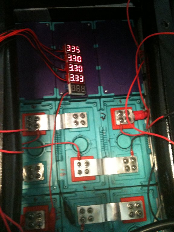

Es geht wieder ans Zusammenbauen. Die 18 Zellen sind wieder drinnen. Es fehlen noch die Kabel mit den Steckern.
Die Monsterbestellung der Balancer bei Lipipower hat wohl seinen Tribut gezollt! Egal ich habe zur Zeit ja noch eine
andere Baustelle wie MEroller schon angesprochen hatte.
Das sind Welten im Gewicht.

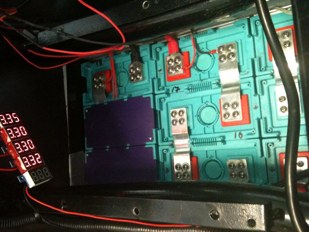

Alfred, da fehlen noch 2 Zellen obenauf, denn es ist der 60V
Roller. Für die untere Reihe muss ich aber noch die Kabel
montieren........ Ich könnte ihn ja auf 72V pimpen und dann
vier weitere Zellen obenauf setzen!
Hierzu muss aber der Lader und der Controller weichen und
getauscht werden.
Den Batteriekasten muss ich vor dem Zubau noch vermessen!
Der Kasten ist 76cm lang
hat eine Höhe von 18cm plus 5cm zum Rahmenrohr also eine Zelltiefe von 23cm
hat eine Breite von 22,5cm über die gesamte Länge des Kastens.

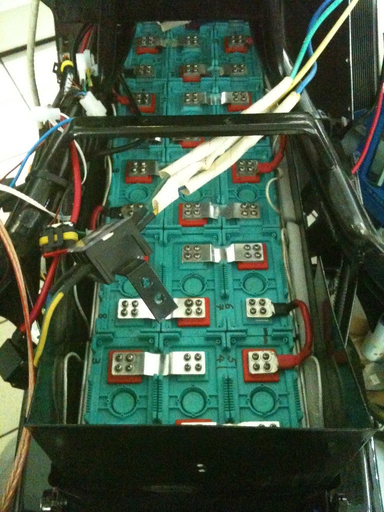

Es geht wieder ans Eingemachte. Die Verkabelung ist bis auf 4 Zellen fertig.
Jetzt muss wieder der Lader und Controller rein. Dann noch die übrigen Zellen und die Softladung des Controllers kann erfolgen.
Gut an den GBS-Zellen ist das unterbringen der Kabel mittels Einsparungen unter dem Deckel.
Zelle Nr.1 muss immer am Minus-Pol anfangen. Hier eine schlechte Wahl weil die erste verbaute Zelle den Plus-Pol hat.
Die Zellen Huckepack haben dann den Minus-Pol für die Betriebspannung. Mit etwas Ruhe und Gelassenheit gehts auch so.

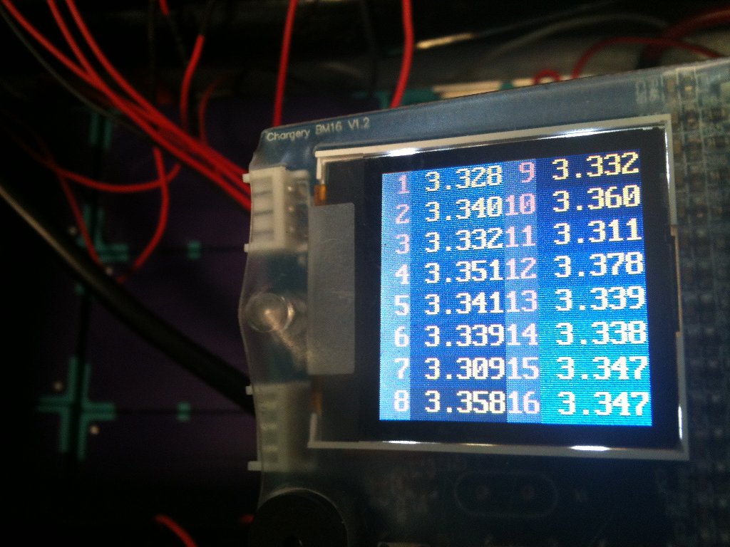

- Beiträge: 19331
Re: Erider Thunder 5000 Watt Bj. 2010 60V 60AH GBS
Die sehen spannungsseitig wieder ein bisschen nach Kraut und Rüben aus. Was hat denn der icharger da veranstaltet?
