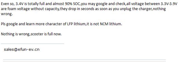

jetzt habe ich die Nase voll von den Chinesen... :evil:
innerhalb der letzten 2 Wochen habe ich mehr als 15 mails an Mountain Chen bzw. Efun geschrieben um zu erklären, dass der Ladevorgang bei weniger als 3,4 Volt pro Zelle vom BMS abgebrochen wird. Diese wurden immer wieder nett aber ohne qualifizierte Rückmeldung beantwortet. Und nach langem hin und her scheint er jetzt auch zu verstehen, dass die Ladung tatsächlich bei unter 3,4 Volt endet.
Aber anstatt eine Lösung anzubieten erhalte ich folgende mail:
mailantwort efun cut off bei 3,375 Volt.JPG (29.02 KiB) 7599 mal betrachtet
langsam aber sicher platzt mir der Kragen. Ich kann mir von dem Kerl jetzt anhören, dass ich mich nicht auskenne und dass 3,4V ohnehin so gut wie voll ist.

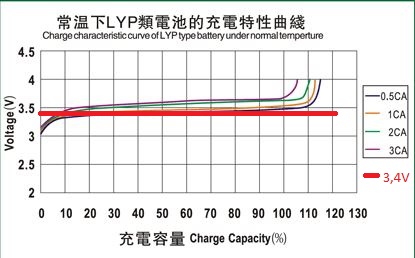

Wenn man sich die Ladekurve ansieht kann man sehr klar erkennen, dass 3,4V bestenfalls irgendwo rund um 50% keinesfalls aber bei 90% SOC liegt.

Ganz so unrecht hat die Chinaquelle wohl nicht. Auch ich lade GBS und Winston nicht bis Max von 3,65V. Wir wissen ja storage liegt bei ca.80%.
Daher lade auch ich die Zellen ohne BMS und ohne Balancer bis ca. 3,5V und achte darauf in keine Unterspannung oder Überspannung zu kommen. Ich brauch halt nicht die Reichweite.
Daher ist Mr. Chen mit seinen 3,4V eigentlich gut beraten. Kein Stress für Zellen und BMS mit genügend Puffer. Die Zellen sollten halt auch im
Gleichgewicht sein.
Ich erreiche dies durch externe Balancer oder icharger welche ich alle 2 Monate mal benutzte. Natürlich habe ich die Lader diesbezüglich auch gedrosselt.
Ist ja bei einigen Ladern durch Poti noch zu machen. Oder man benutzt einen Digitalen für Spannung und Strom.
Ich würde den Zellen auch mal unter Last, also im Fahrbetrieb auf die Einzelspannung gerne schauen. Aber wichtiger ist die Gesamtspannung der Zellen.
Bei 3 schlechten Zellen sind dann auch mal schnell 1,5V weg......
Richtig voll wird die Zelle je Datenblatt erst bei der angegebenen Spannung. Der Ist-Zustand bei 3;4V sagt nur nicht ganz voll.....

Mein 4s1p GBS Akkupack fällt auch nach Ladeende innerhalb von max. 30 Minuten auf 14V. Wenn man eine kleine Last anhängt (z. B. 0.5A) fällt die Spannung direkt nach dem Laden in Sekunden bis 1 Minute auf diesen Wert. Dass in dem Bereich nur sehr wenig Kapazität liegt, kann ich also im Prinzip nachvollziehen. Bis 3.4V pro Zelle dauert es aber schon eine Weile, wobei ich die tatsächliche Kapazität in dem Bereich noch nicht gemessen habe.

ja es müssen für mich auch nicht 3,6 oder 3,7 Volt sein, aber 3,375 ist mir im Durchschnitt dann doch zu wenig. Zumal ich sehe, dass die Ladeschlussspannung vor einem Jahr deutlich höher lag. Also liegt die Vermutung nahe, dass das BMS da Einfluss nimmt in einer Weise, die mir noch nicht erklärlich ist. Die Überspannungsabschaltung ist es definitiv nicht.

Das sind gemessen an den 85 km knappe 72% und das scheint mir dann doch nicht "so gut wie voll" zu sein. Um die 90% möchte ich schon nutzen. Jetzt werde ich versuchen an den BMS Parametern zu justieren. Leider sind die Einstellmöglichkeiten sehr reduziert....mal sehen.

Bei 3.4V Leerlaufspannung würde ich sagen: "OK, einigermaßen voll", irgendwo um die 90%. Aber der Chinese vergisst mal wieder, dass die Spannung auch durch den Innenwiderstand der Zellen bei Ladeströmen in die Höhe getrieben wird. Bei 16A und weniger als 10 Milliohm hätten wir schon 0.15V Spannungsanstieg, das von 3.4V wieder abgezogen, ..., und selbst in der CV-Phase sind immer noch ein paar Millivolt, die fehlen.
Also BMS raus. Die 1.5A Lastmodule reichen wider Erwartens aus, auch bei 16A Ladestrom in der CC-Phase. In der CV-Phase wird es ja deutlich weniger.
