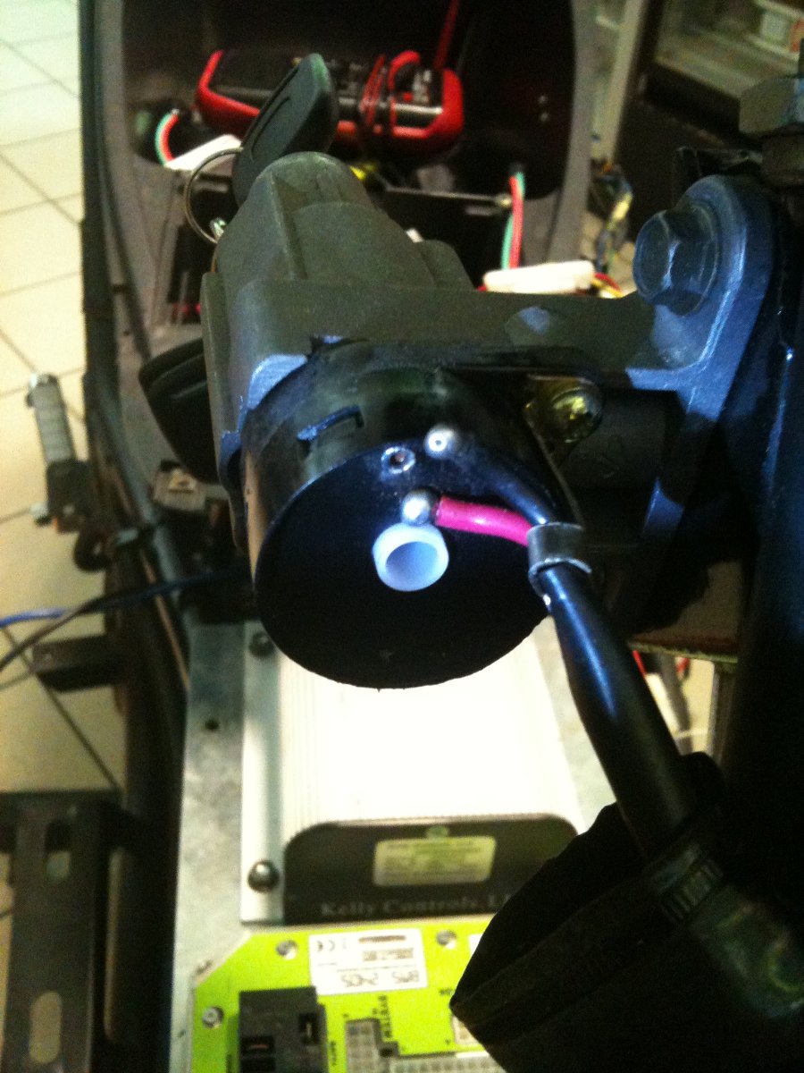

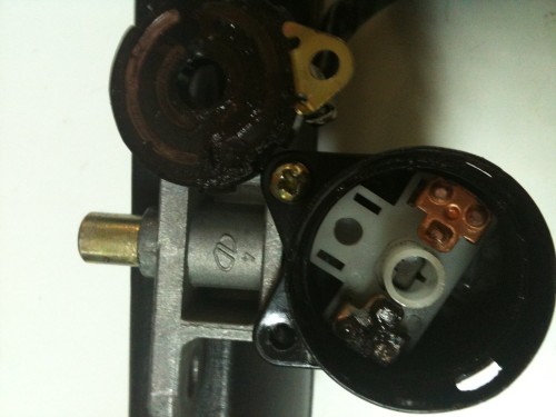

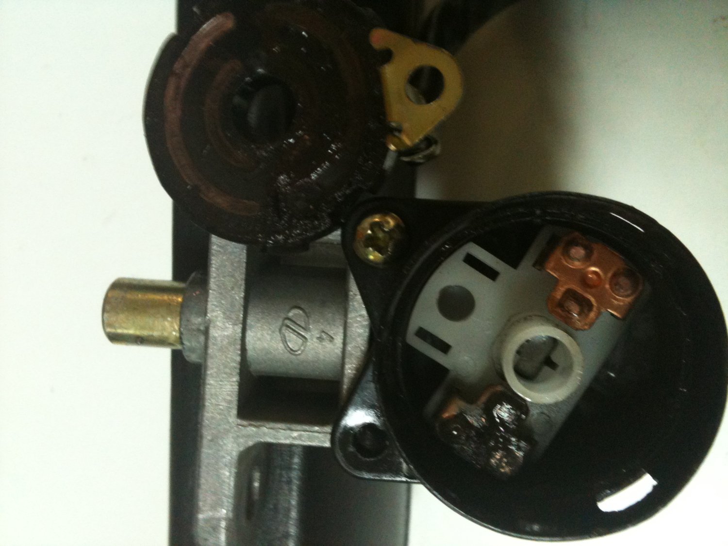

Zweiter Versuch
Nach anfänglichen Schwierigkeiten und fieberhafter Suche bei den üblichen Verdächtigen habe ich ihn zum Laufen gebracht.
Kabel angeschlossen, Softladung, Birne glimmt wirklich kurz auf, HS "ON", Zündung "ON"
NIX
Durch viele Messungen habe ich dann das Zundschloss als Übeltäter entlarvt.
Kalte Lötstelle.
Kabel neu angelötet.
Bruzzel Bruzzel Aus.

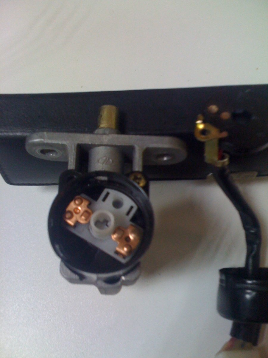

Zündschloss zerlegt und siehe da, da haben 72V gewaltig gearbeitet. :evil:
Da dieses Zündschloss nur zwei Kabel besitzt konnte ich die Kontakte reinigen und wechseln.
Gehen wir mal davon aus:
Der Roller ist beim Vorbesitzer in der Fahrt einfach ausgegangen. Zündschloss defekt.
Zuerst Bruzzel Bruzzel, dabei hat sich die Lötstelle gelöst und am Roller ging nix mehr.
Jetzt nahm das Übel seinen Lauf und das BMS hat den Roller ausgesaugt, in Wochen oder Monaten.
Wegen einem Zündschloss..... :evil:

Re: Wiederbelebung Erider Thunder Fury von e-sprit 72V Bj. 2
Sehr sonderbar. Mein Zündschloss ist eines der wenigen elektrischen Bauteile, die von Anfang an zuverlässig Dienst tun in meinem Roller :roll:
Ich vermute jetzt einfach mal weiter: Um nicht, wie ich eben in der Stadt, beim Losfahren zu vergessen, das Licht anzumachen, hat es der Vorbesitzer schlicht dauernd angelassen, und jedes Mal hat der über das Zündschloss versorgte DC/DC-Wandler seine 2A bei 72V von den Zündschlosskontakten schalten lassen :?: ... Das wäre ein typsicher China-E-Roller-Anfängerfehler :(

Ein Zündschloss der normalen Bauart ist
a.) für Spannungen von 12 bis 13,8V ausgelegt und
b.) nur für Steuerspannungen, um z.B. Relais anzusteuern, welche dann die Stromfresser (Motorsteuergerät, und ggf. Licht, Gebläse, Heckscheibenheizung und schlussendlich den Anlasser) anschalten (beim Auto).
Bei den e-Rider E-Rollern geht allerdings die komplette Batteriespannung (in unserem Fall 82...76V) über dieselben Kontakte, und damit wird neben dem Controller, BMS und Instrumente scharfschalten (das wird ein paar mA ausmachen) auch der Batterieeingang des DC/DC-Wandlers an- und ausgeschaltet. Und da liegt dann der Hund begraben: Das Fahrlicht braucht um die 2A aus der Batterie in den DC/DC-Wandler rein. Wenn man also den Lichtschalter anlässt und den Zündschlüssel dreht, wird den dortigen Kontakten eine Schaltleistung von 80V x 2A = 160W abverlangt. Die ausgelegt sind für 13,5V x vielleicht 1A = 13,5W.
Ob auch bei Deinem Roller das Zündschloss die Batteriespannung auf den DC/DC-Wandler loslässt weiß ich nicht, aber es ist nicht unüblich. Wenn Du bislang noch keinen Kontaktausfall hattest schätze Dich glücklich, und mache lieber künfitg vor Zündung aus das Licht mit dem Schiebeschalter aus, und mache es erst an, wenn der Zündschalter auf AN steht ;)
