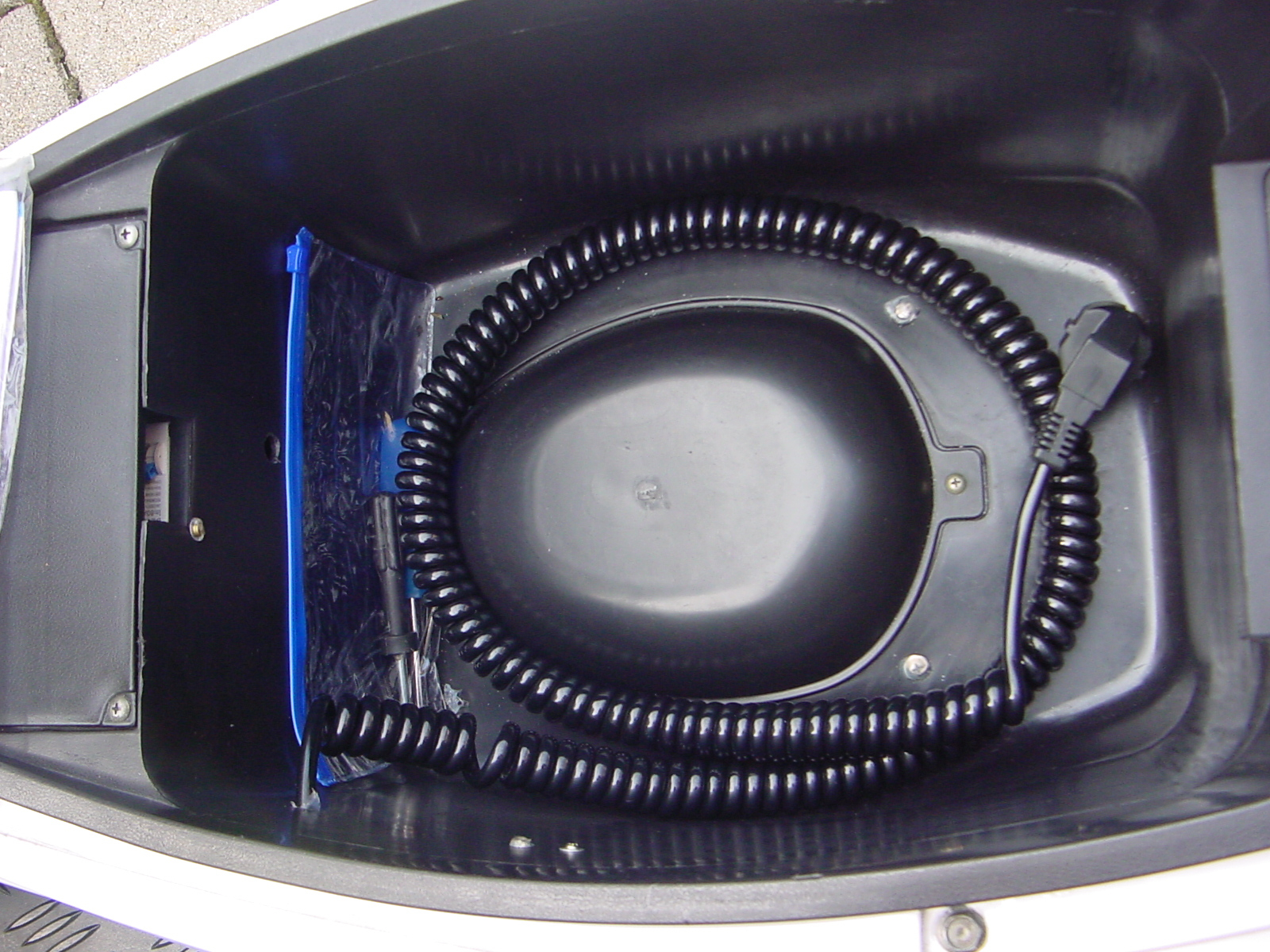

So sah mein jungfräuliches Helmfach aus: Das Spiralkabel verschwindet in der linken Helmfachwand. Mit den zwei Schrauben in der Helmfachwand (unten im Bild) hielten den Ladegeräte-seitigen SB50, und am Ende des Sprialkabels war der zweite SB50, den man dort dann eingesteckt hat vor der Montage des Helmfachs.
Verbindung Ladegerät - Schuko-Spiralladekabel (letzteres war Teil des Helmfachs) war ein Paar grauer Anderson SB50.
Da Du scheinbar ein entnehmbares Ladegerät hast muss diese Verbindung völlig anders aussehen - deshalb meine Bitte um Bilder
