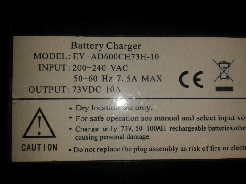

Im Anhang seht Ihr auch das Typenschild des Ladergätes.

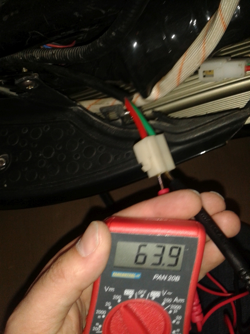

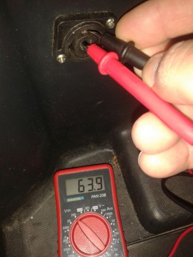

So, ich habe jetzt die Spannung an der Ladebuchse und am Ladegerät gemessen.
Sowohl an der Ladebuchse als auch am Stecker, der die Ladebuchse mit dem Batterien verbinden liegen ca. 64V Volt an.

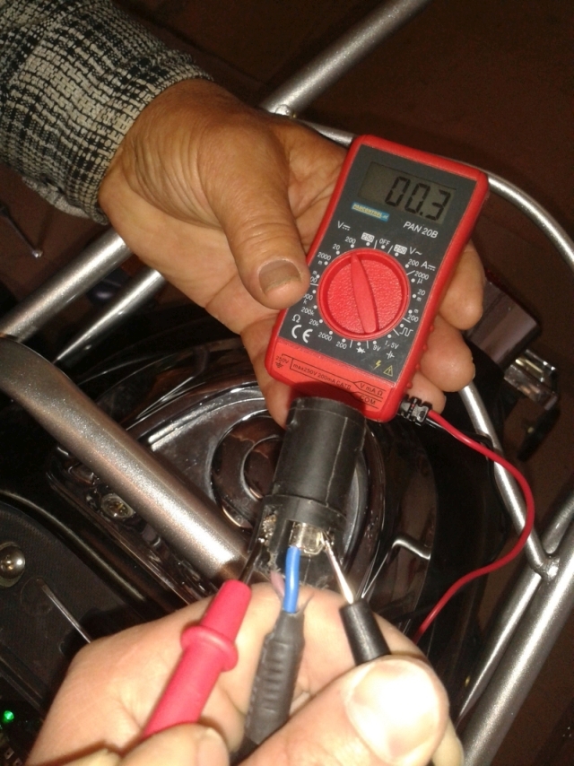

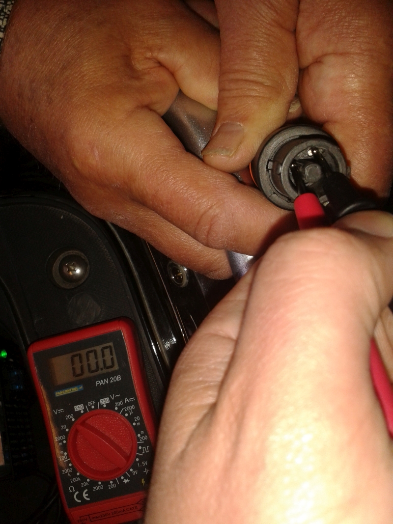

Allerdings liegt an der Buchse des Ladegeräts so gut wie keine Spannung an.
Erst als ich den Stecker des Ladegeräts zerlegt habe und direkt an den Kontakten gemessen habe, habe ich eine Spannung von nur 0,3 Volt gemessen.
Jetzt ist natürlich die Frage, wieviel Spannung sollte am Ladegerät im Leerlauf anliegen und wie kann ich prüfen, ob das Ladegerät defekt ist?

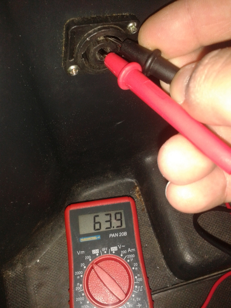

Wenn ich den Stecker des Ladegerätes in die Ladebuchse des Rollers stecke und dann am Stecker des Ladegerätes messe, komme wieder genau auf 63,9V, also genau das was die Batterien hergeben.
Aber des Ladegerät tut trotzdem nichts.
