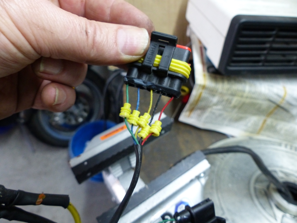

Die 9 Stück M6 Zylinderschrauben, welche den Deckel links halten, waren schnell abgeschraubt. Etwas fummeliger war es, den Deckel mittels Schraubendreher abzuheben vom Rad/Motorgehäuse, ging aber schlussendlich ganz gut. Durch Radialwellendichtring (D40, d25, B7 mit Federring und Doppellippe) und Motor-/Radlager (D47, d25, B12, landläufig als 6005 bezeichnet) ging der Wellenstummel links mit dem Kabelaustritt mit ach und Krach noch durch, aber spätestens bei den zwei 5 poligen AMP Superseal 1,5 Steckern der zwei Hallschaltersätze war Schluss mit Deckel abziehen. Da musste erst mühsam Heißkleber und eine eher schwammartige Vergussmasse rausgepuhlt werden, wobei schlussendlich auch die Einzealderabdichtungen rauskamen, die nicht wie vorgeschrieben mit der hinteren Krimpung der Kontakbuchsen fest an die Kabelisolierung gecrimpt waren und daher nicht wie eigentlich vergesehen für Wasserdichtheit des Steckers sorgen konnten - ganz ohne zusätzliche Vergussmassen oder Heißkleber:
Nach Abnahme der roten Sicherung an der Vorderseite konnten mit einem kleinen Schlitzschraubendreher die Kontaktbuchsen irgendwie entriegelt und nach hinten herausgeschoben werden, so dass ich endlich den Motordeckel ganz befreien konnte. Folgendes Bild bot sich mir daraufhin:

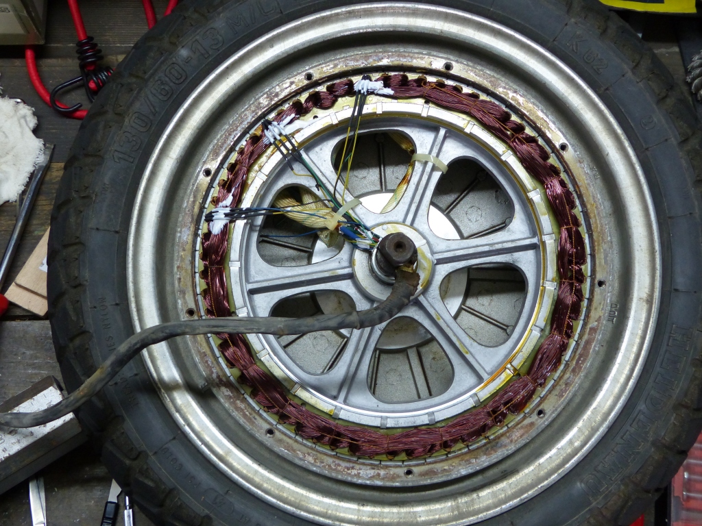

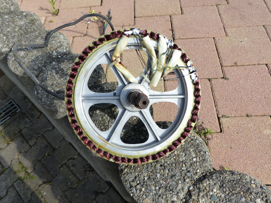

So, gehen wir jetzt mal zum E-Motor-Porno über, ganz naaaahhh ran :twisted: Aber erst mal die Stator-Totale der recht unspektakulären linken Seite, wo das festte Kabelbündel durch die Welle eintritt. Nur der eine Satz Hallschalter bevölkert diese Seite:

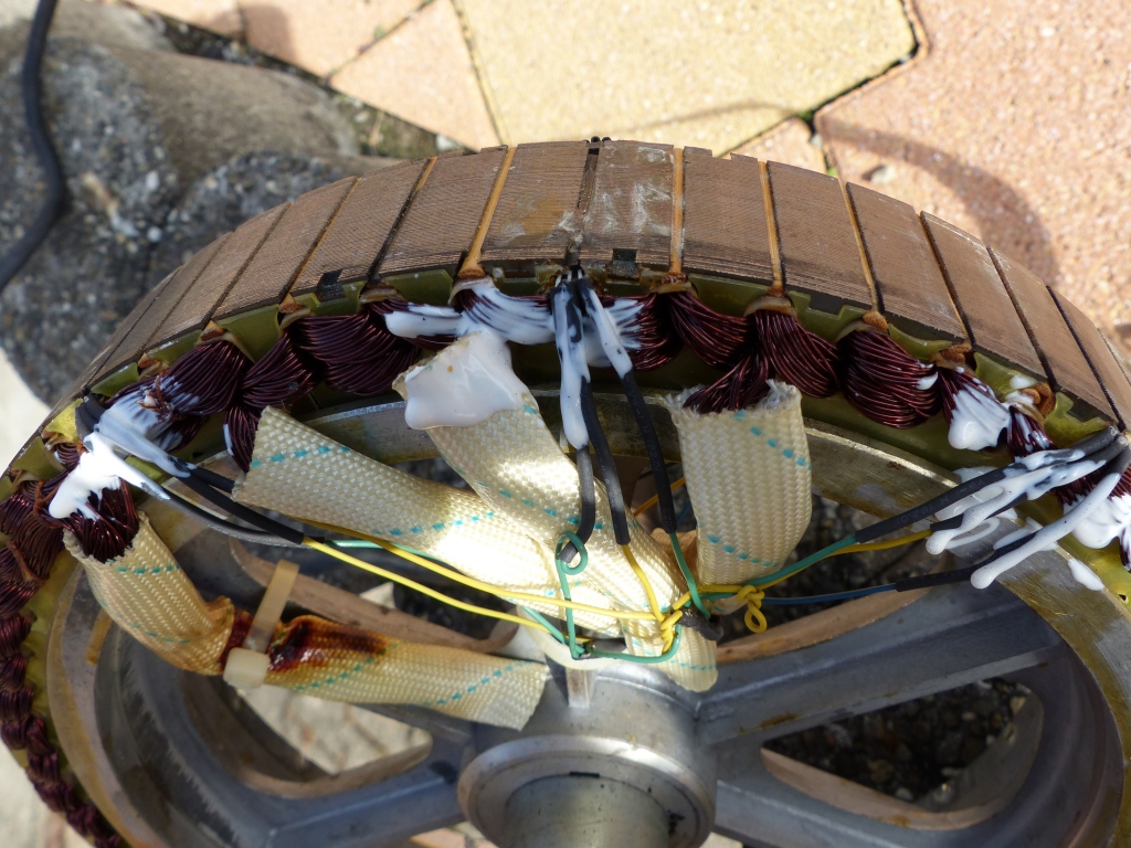

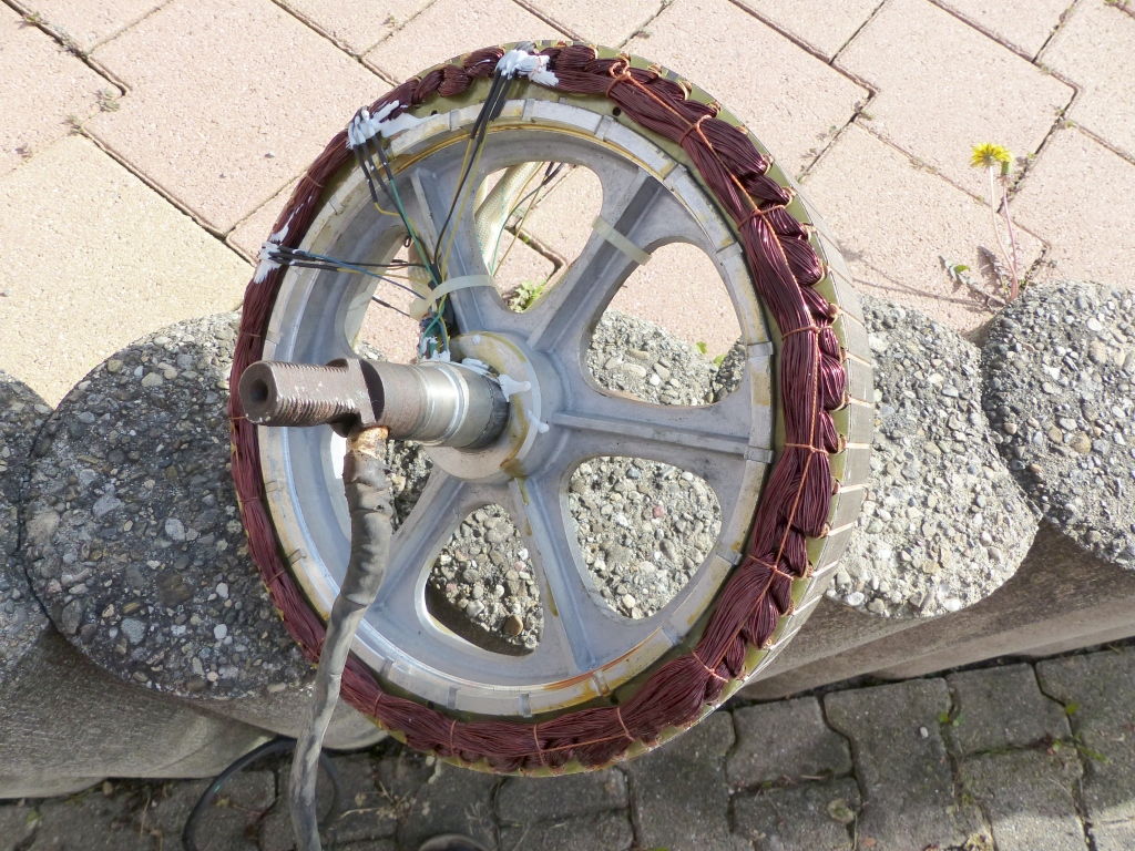

Rechts sieht es dagegen weit gedrängter aus:
Die dünnen Drähte gehen zum zweiten dreier-Satz von Hallschaltern, die drei Textilhüllen rechts im Bild verbergen die drei Phasen-Litzenbündel, und die fette Textilhülle links mit der brauen überhitzungsverfärbung verbirgt den Sternpunkt, wo alle drei Phasen-Litzenbündel zusammenkommen und miteinander leitend verbunden sind.

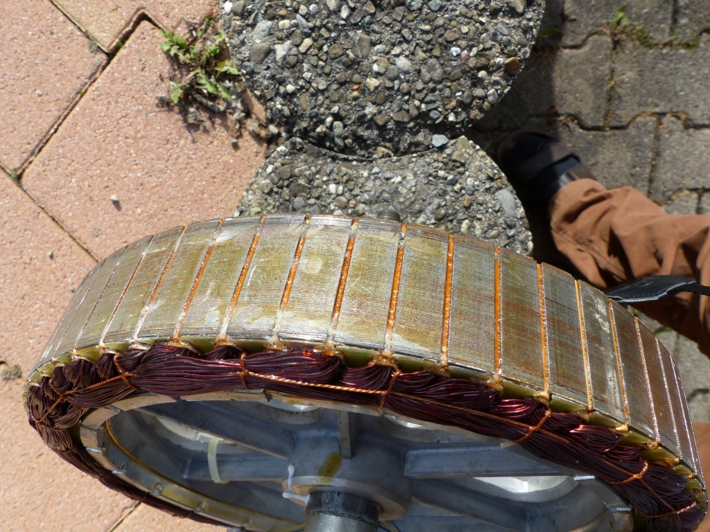

Kommen wir jetzt zum Eingemachten, den Reibschäden. Am schlimmsten hat es die Unterseite vom Stator erwischt, weil der Rotor/Rad in etwas spielbehafteten Lagern nach oben gedrückt wurde:
Es hat die äußeren Schichten des Statorblechlaminats sogar delaminiert!
Da ich mit fortschreitendem Reiben den Motor um 180° verdreht hatte wurde nach kurzer Zeit auch die eigentliche Oberseite des Stators angekratzt:
Diese Stellen muss ich also leicht mit Flex oder Dremel abschleifen, um wieder Luftspalt zwischen Stator und Rotor zu bekommen, auch wenn der Stator mal etwas heißer wird und sich dadurch mehr dehnt als das umgebende Rotorgehäuse. Danach kommt wohl wieder mein Klarlack drauf zum Korrosionsschutz.

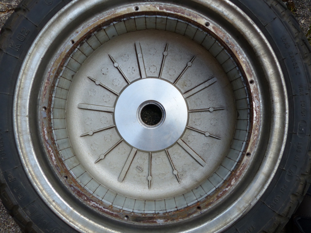

Zum Rotor, auch erst Mal die Totale mit den 56 Magneten:
Die roten Ablagerungen am Rand sind die Reste der Dichtpaste zwischen Motordeckel und Rotor.

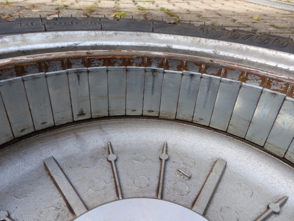

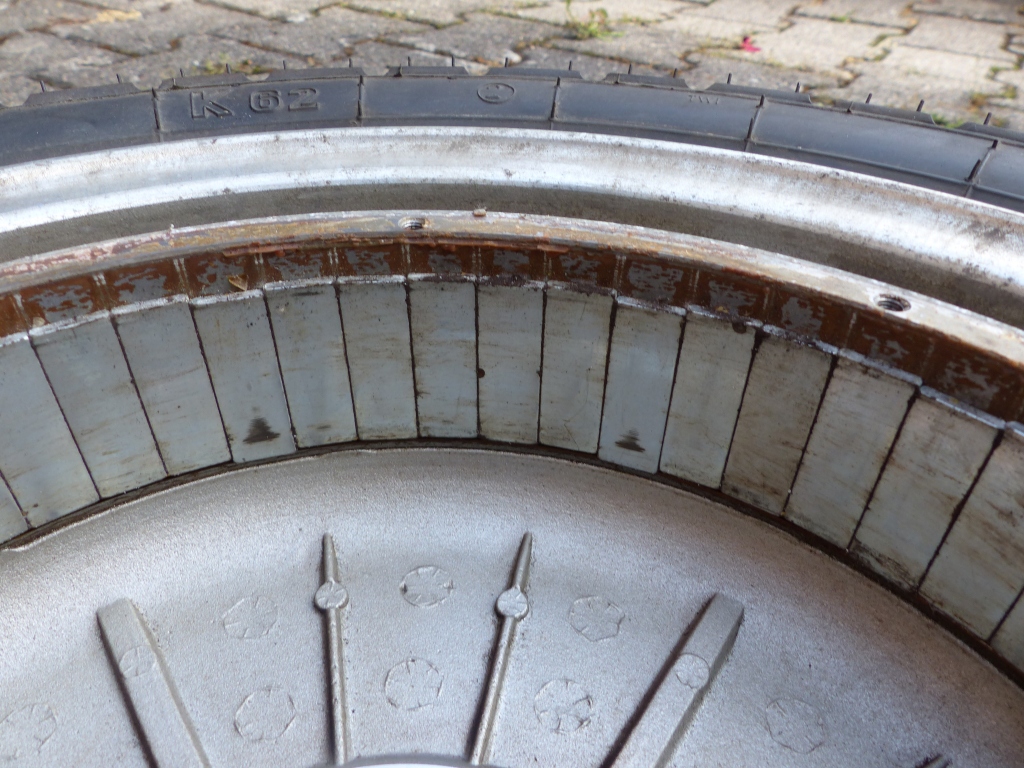

Jetzt geht es näher ran an die Magnete mit ihren Reibspuren, immer an den äußeren Rändern:
Scheinbar wird die Innenseite der Felge vor dem Magnetverkleben noch mit Markierungen versehen, um den Verkleber bei der korrekten Ausrichtung zu unterstützen - nicht dass der 56ste Magnet nimmer in seine letzte Lücke passt...
Einzelne Magnete sind auch etwas zu tief in der Felge verklebt, so dass die wahrscheinlich auf einem Innenradius aufliegen, was sie zu großen Reibereien mit dem Stator veranlasst hat:

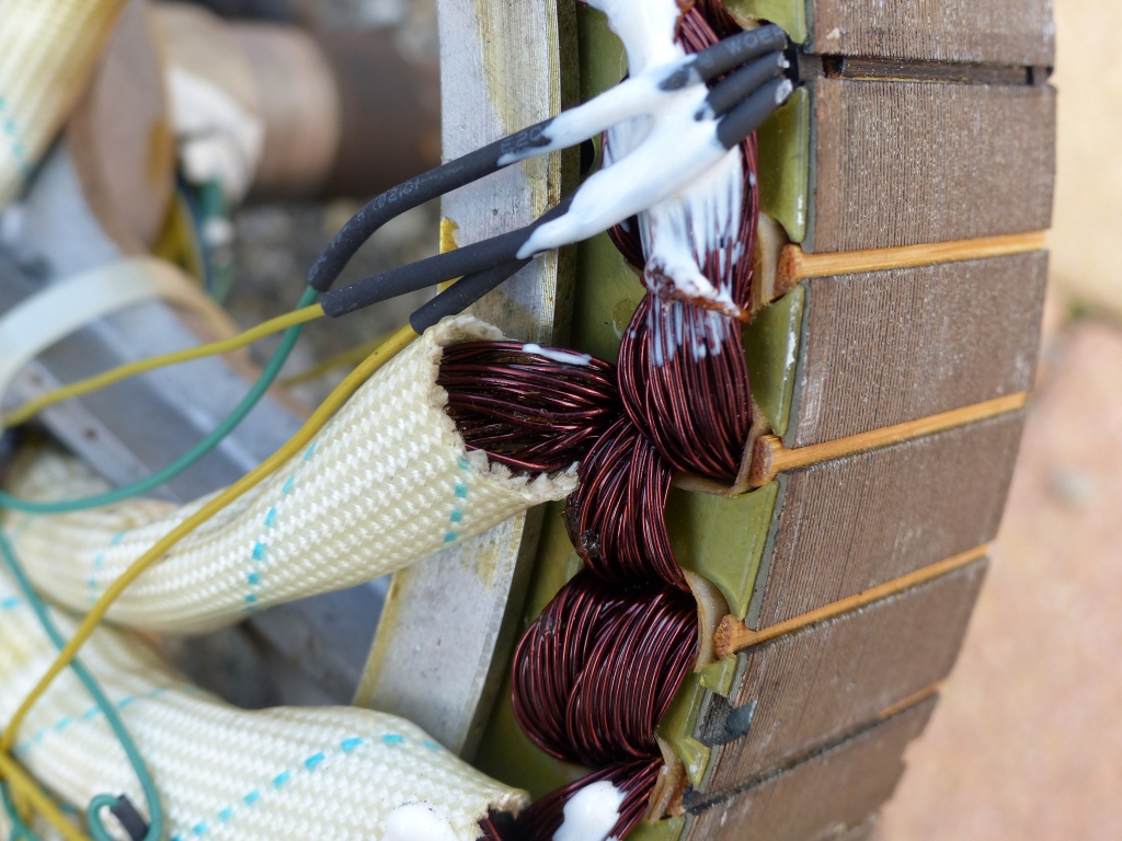

Nach dieser Dokumentation der reibenden Gewaltorgien noch eine ganz große Großaufnahme eines Phasen-Litzenbündels, das so natürlich weit flexibler um die Polschuhe gewickelt werden kann und auch nur so in die schmalen Polspalte passt:
Das sind sicher 30 Lackdrähtchen pro Phase, und scheinbar nur 2,5 Windungen pro Polschuh :o Das aber mal 21 auf den Umfang verteilt, und sich abstoßend und anziehend an nicht besonders kräftigem, aber ebenfalls auf dem ganzen Umfang verteilten Magneten, erzeugt bei meinen 100A Batteriestrom beim Anfahren mal kurz 160 bis 180Nm am Reifen :mrgreen:
