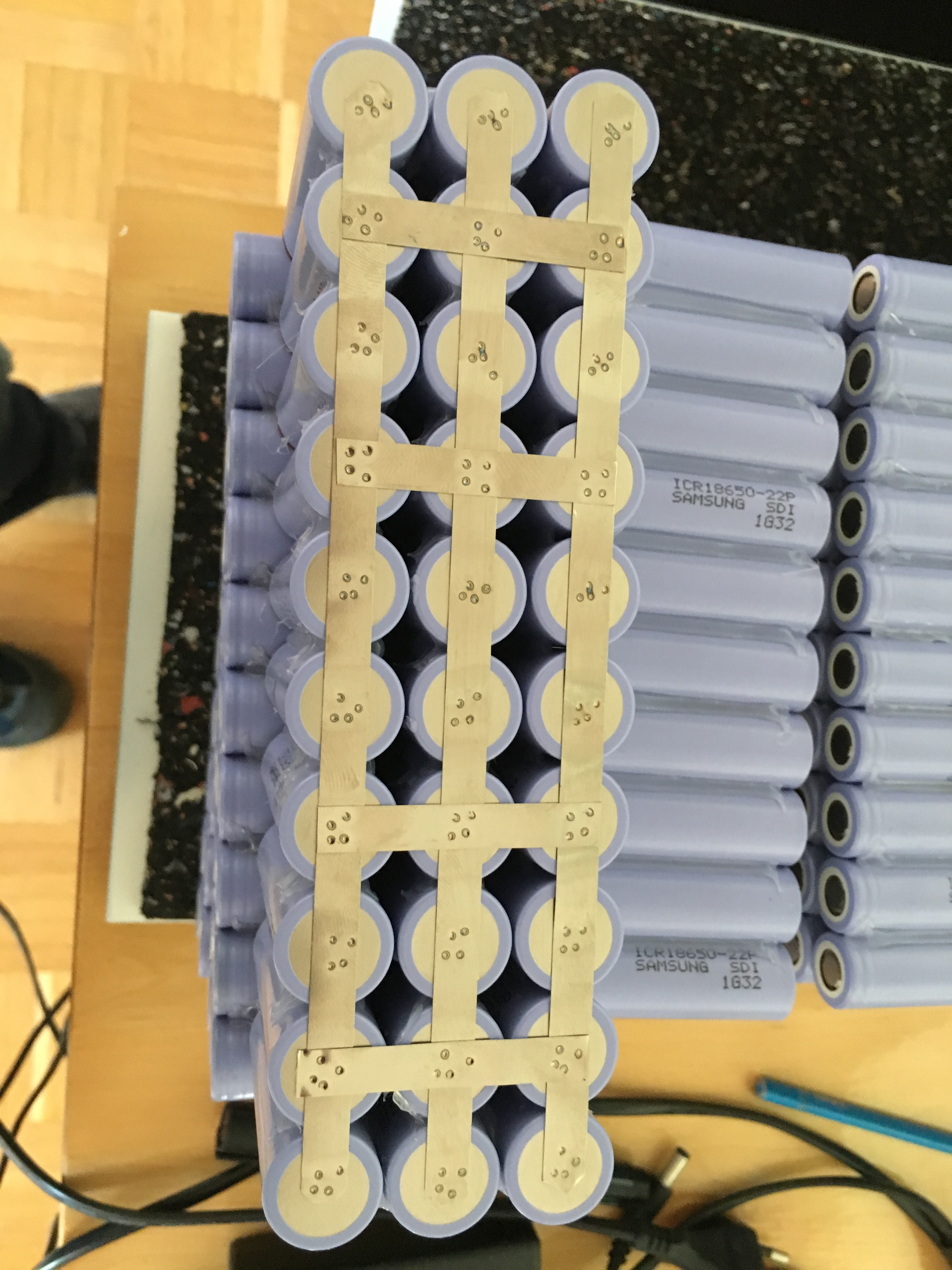

Einer der 16 Blöcke

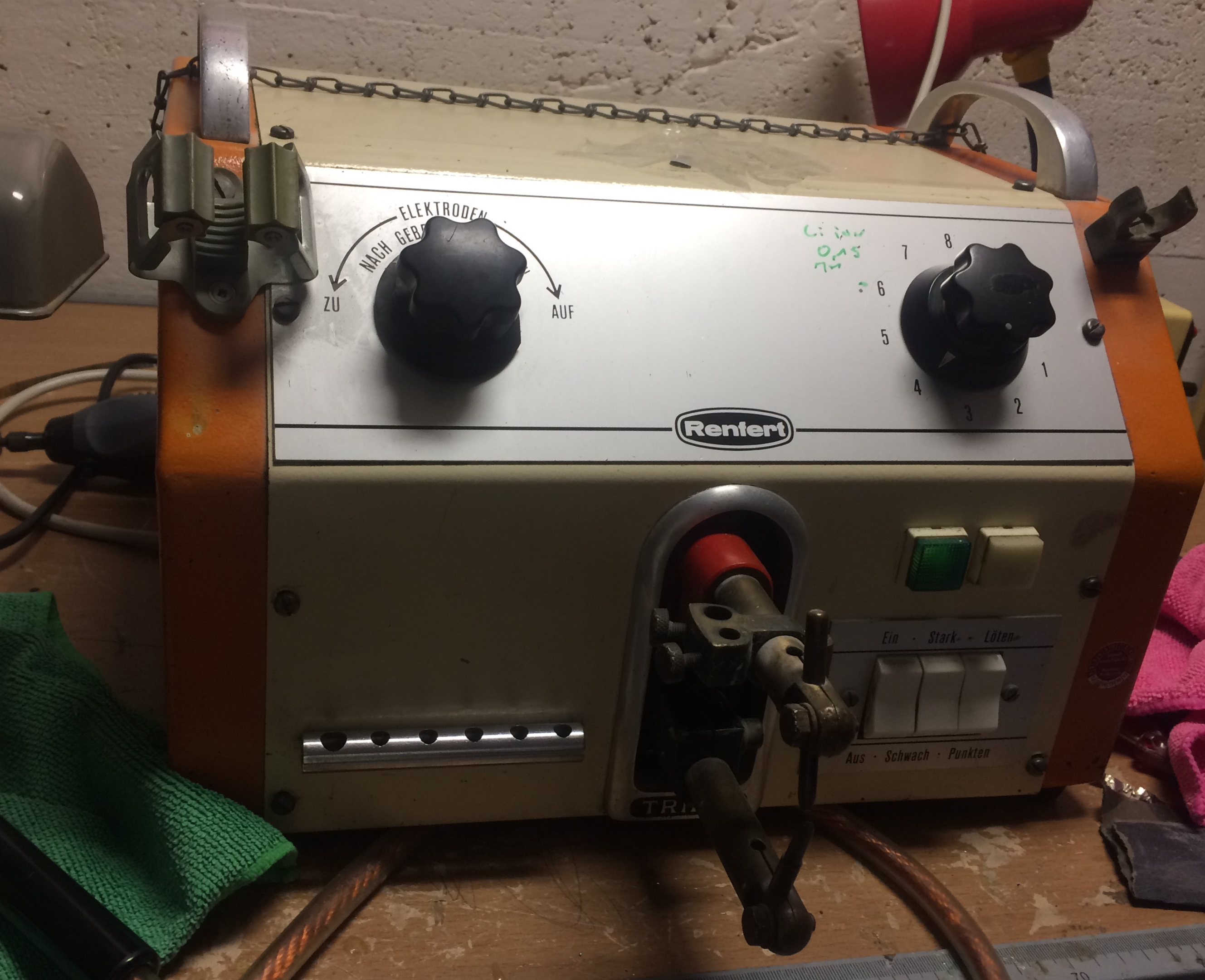

Ein Foto vom Punktschweißgerät wäre auch ganz nett....

Ist ein altes Renfert Tripla aus einem zahntechnischen Labor.
Gutes Teil :)

Bitteschön
