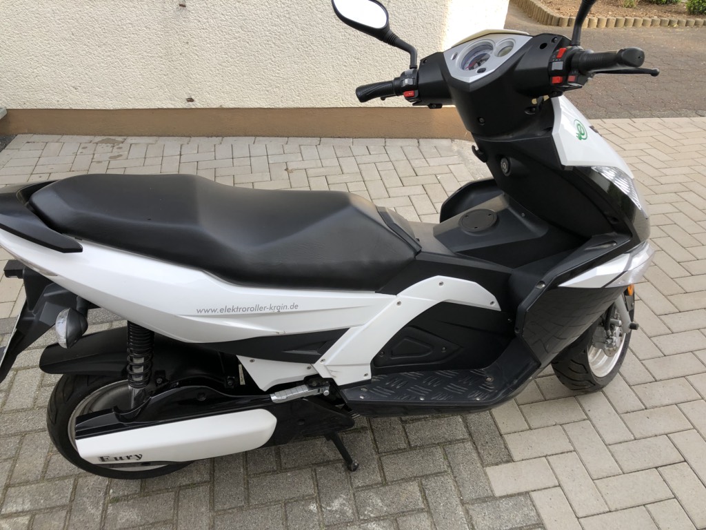

Ah, dann hast Du eine andere Schaltereinheit rechts als bei den e-Sprit/Masini Thunders. Gibt es da ein Bild davon? So sieht mein Thunder aus (nur die CA-Anzeige rechts wegdenken):
- ThunderHans
- Beiträge: 95
- Registriert: Fr 24. Aug 2018, 19:25
- Roller: Sunra Hawk3000
- PLZ: 50859
- Wohnort: Köln
Re: Neuer stellt sich vor
Hallo
Stimmt,so sieht das Cockpit meines Thunder aus.

Dein Thunder scheint mir auch in der Geschmacksrichtung e-Sprit Fury zu sein. Zumindest steht auf der Schwingenverkleidung der Fury Schriftzug drauf, und alles nicht-Schwarze ist reinweiß...
Kannst Du mal ein Bild hier einstellen, wie die Lenkerarmaturen bei Deinem Thunder aussehen? Denn da ist offensichtlich etwas anders als bei meinem, An/Aus-Schalter, Stufenschalter und solche Sperenzchen.
