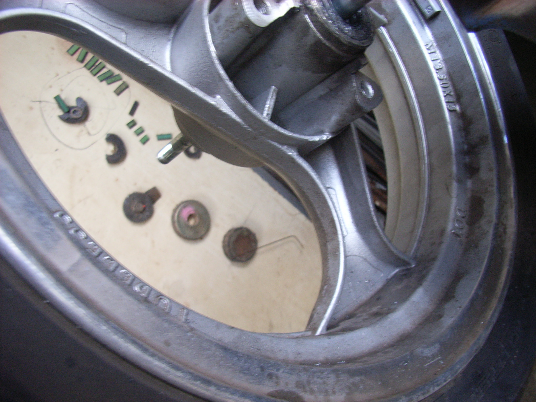

habe mit meinem Erider Thunder ein kleines Problem. Wenn ich mit dem Ding zwischen 60 und 70 oder 90 und 95 km/h fahre fängt der Lenker an zu schlagen. Hatte erst das Lenkkopflager in Verdacht der sich auch bestätigt hat. Allerdings schlägt der Lenker auch mit festem Lenkkopflager noch immer. Das Vorderrad war ebenfalls nicht ausgewuchtet, nun ist es gewuchtet. Problem hat sich aber nicht gelöst. Habe ein kleines Filmchen gemacht wo man sieht das die Felge wohl gewaltig deformiert ist und wahrscheinlich auch seitenschlag hat.
https://www.bnv-bamberg.de/home/ba0547/ ... OV0470.AVI

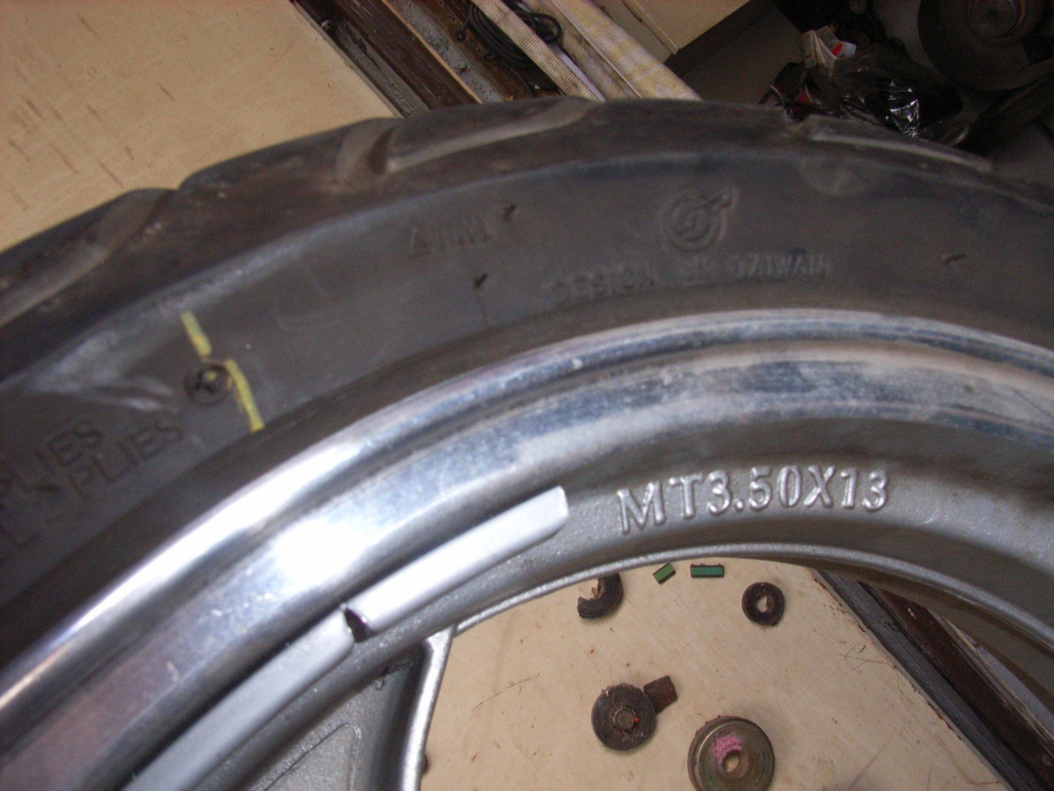

Kann es an der Vorderradfelge liegen das der Lenker derart schlägt? Wenn ja, woher bekommt man eine Vorderradfelge? Könnte die von einem Daelim Otelo 125 passen? Schaut zumindest optisch danach aus und hat auch die gleiche Felgengröße, MT3,5X13"

Schwer zu erkennen ob es nur die Felge oder auch der REIFEN ist. Oft sind es Standschäden an den harten Chinapneus wenn sie fast platt monatelang
in der Garage standen. Wenn Du aber jetzt einen neuen Reifen montierst und es dann aber immer noch spürbar ist war dei Mühe umsonst.
Alternativ könnte ich Dir ein montiertes Vorderrad zur Prüfung mal schicken. Dann entsteht viellecht nur 2x Fracht nach Retoure und man ist ssschlauer.

Die Felge ist 08/15 China-Standard, d.h. dass die von vielen anderen Chinarollern auch verwendet wird. Und das heißt auch, dass die Qualität sehr zwielichtig ist, dass das Alu ungleichmäßig verteilt ist im Guss (siehe Ausgleichsgewichte) oder der Rundlauf/Seitschlag aus der Reihe tanzt
Ich hätte im äußersten Notfall noch eine erider Thunder Felge an meinem Ausschlachtroller, aber wenn die weg ist das Gestell nicht mehr mobil...

danke für die schnelle Antwort und das Angebot mit der Felge. Johannes scheint nicht weit weg von mir zu wohnen, von daher könnte man sich die versenderei vielleicht komplett sparen. Ist bei euren Roller der Lenker immer ruhig? Das mit dem Reifen könnte natürlich schon sein, das Teil ist in 6 Jahren nur 350 km bewegt worden.

ich hab mir jetzt mal eine Daelim Felge kommen lassen. Wenn die nicht passt hab ich für 19€ einen gebrauchten Reifen und ein wenig Altmetall. Optisch scheint die gut zu passen, Bremsscheibe und Tachoantrieb schauen auch so aus als ob das passen könnte. Loslassen des Lenkers würde zu sofortigem Abflug führen. Das wahrscheinlich auch bei anderen Geschwindigkeiten.
Sollte die Felge nicht passen würde ich mich gerne bei dir melden.
Meine Felge scheint eine massive deformation erlebt zu haben, könnte durch einen Unfall oder beim Transport des Rollers passiert sein.

Wenn Unfall wäre auch das Lenkkopflager in genaueren Augenschein zu nehmen, und ebenso die Vorderachse auf Geradheit zu prüfen. Mit normal-gutem Vorderrad und gutem und halbwegs spielarmem Lenkkopflager und genügend Dämpferöl in der Vordergabel läuft ein Thunder ruhig bei jedem Tempo - der Rahmen ist recht stabil dank fehlendem Durchstieg. Die vordere Radaufhängung ist dagegen leider zu mager ausgeführt für das Gewicht, das darauf lastet. Weit dickere Standrohre, gescheite Kegel-Lenkkopflager und eine stabilere Brücke wären eigentlich für diese mittelgroße Schiff angebracht...

habe Gestern die Daelim Felge bekommen und gleich monitert. Passt in den Erider. Nur der Tachoantrieb und die Abstandsbuchse von meiner alten Felge musste ich nehmen. Das "Flattern" ist bei 60 km/h weg, bei ca. 90 km allerdings noch immer ein wenig. Die neue Felge scheint nicht gewuchtet zu sein, vielleicht wird es noch besser wenn ich das Rad mal auswuchten lasse.
Jetzt habe ich eine unrunde Felge mit Seitenschlag übrig, wenn jemand das Teil gebrauchen kann. Als Stehfarzeugfelge oder so.
