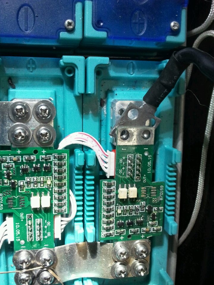

Hast Du Bilder von den ursprünglich verbauten Balancern und Deinen Zellen? Wenn Du die hier reinstellst kommen wir vielleicht schneller weiter mit der Ferndiagnose. Ich vermute, bei Dir sind entweder blaue GBS Zellen mit vier Schräubchen oder Nieten pro Pol und violetten Deckeln drauf oder ebefalls blaue CHL mit einer dicken Schraube pro Pol drin (um die wäre as aber jammerschade!).
Die komplett toten Zellen (alle 20 :?: ) könnten natürlich auch von defekten Balancern leergesaugt worden sein...

Bei den Zellen handelt es sich um die blauen mit lila Deckel. es sind jeweils 4 Schrauben , ein Bild kann ich morgen nachliefern - steht jetzt in der Scheune, und ich auf der Couch ;)
Ich bin doch nochmal zum Roller gegangen. Es ist doch eher türkis-grün der Akku - aber das mit den 4 Schrauben stimmt.

Ah jetzt ja - dann sind das GBS Zellen in deinem Thunder. Sieht oder sah das in etwa so aus in Deinem Batteriekasten?

Ja, genau so sieht es dort aus. Ich werde wohl alle Zellen ausbauen und einzeln messen. Allerdings habe ich nach den ersten 4 Zellen nicht mehr viel Hoffnung, dass da noch was lebt :oops:
