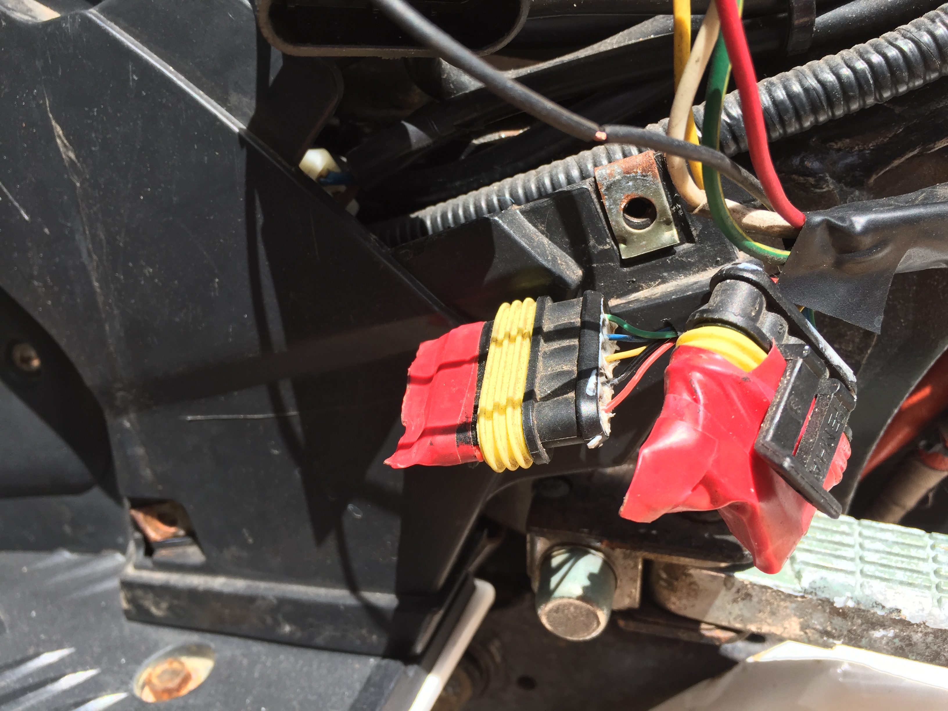

Das kuriose bei meinem Roller ist: die Hallsensoren sind gar nicht angeschlossen:
Beide Stecker für die Hallsensoren sind abgeklemmt. Wenn ich sie messe (gespeist mit 5V) funktionieren alle tadellos, aber die Stecker sind ab Werk abgeklebt. Ebenso wie der korrespondierende Stecker (auf dem Bild am oberen Rand habe ich die Verklebung schon entfernt). Ich habe auch mal testweise die Stecker verbunden. Das Ergebnis ist aber das Gleiche.
Die 5 Kabel, die man über den Hall-Sensorsteckern erkennt (rot, schwarz, gelb, grün/gelb, weiß) führen auch in die Radnabe. Zuerst habe ich vermutet, dass dies die Hallkabel sind(daher die freigelegte Litze von Masse und +). Hier konnte ich aber keine Spannung bei Raddrehung messen.
Wie kann aber dann ein Elektromotor sauber funktionieren, wenn keine Information über die Radposition ermittelt werden kann?
Ich stehe auf dem Schlauch...

DAS ist höchst rätselhaft ! Und wie ich vermutet hatte hat natürlich Dein Motor ZWEI Satz Hallsensoren drin
Es gibt nur zwei mögliche Gründe für die Nichtverwenung der Hallschalter:
Entweder gibt es tatsächlich neben den zwei Hallschaltersträngen und den drei Phasenkabeln noch WEITERE Kabel aus dem Motor, die von ein nachgerüsteten Resolver kommen, bzw. es ist außen am Motor ein Resolver angebaut?
Oder der Sevcon konnte bislang sensorlos den Motor betreiben? Es gibt solche Voodoo Umrichter, aber bei Sevcon hatte ich das noch nicht vermutet...
Bitte mal weiter graben...

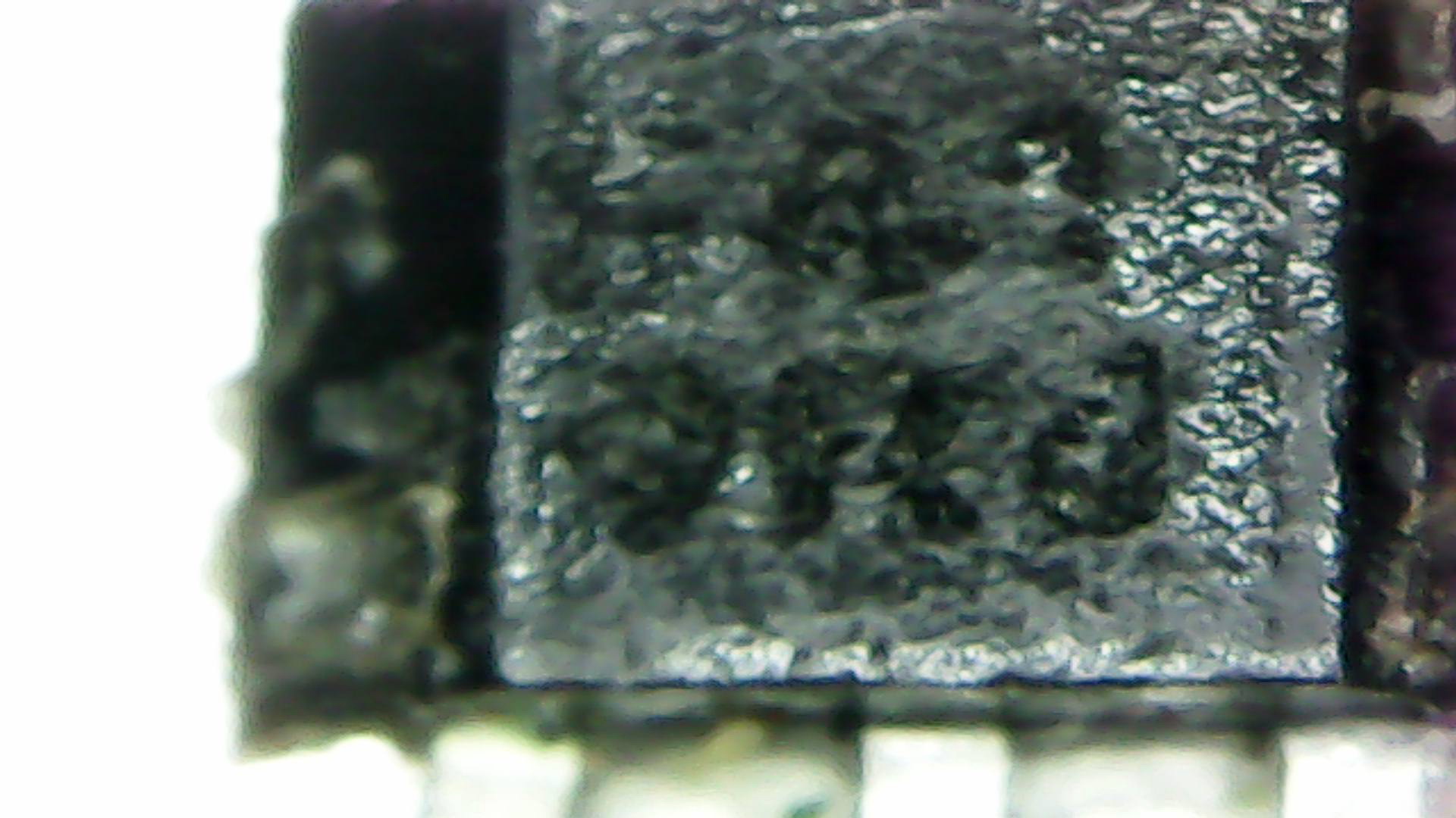

Ich habe jetzt alles auseinandergebaut. Die Hallsensoren waren nicht über die Stecker verbunden sondern "intern" verlötet. Daher die falsche Aussage, es gäbe keine. Es gibt sie also doch und ich habe den Motor demontiert. Leider ist die Typenbezeichnung der Hallsensoren kaum zu erkennen. Der einzige Sensor, der unter dem Mikroskop noch ein wenig erkennen lässt, ist der hier:
Ich lese da sowas wie FA? und 9R?
Kann jemand damit was anfangen und mir vielleicht den passenden Sensortyp verraten?
Muchas gracias
Muchas gracias

Suche mal z.B. bei Mouser.de nach
Honeywell SS41
Das ist ein bipolarer Hallschalter, wie ihn Radnabenmotoren brauchen. Er behält so lange seine Schaltstellung, bis die magnetische Polarität wechselt. Auch wenn zwischendurch das Magnetfeld verschwindet. Er funktioniert mit 5V ganz vortrefflich und hält bis zu 150°C aus, was sehr wichtig ist bei einem starken Radnabenmotor in bergiger Gegend.
Honeywell SS41
