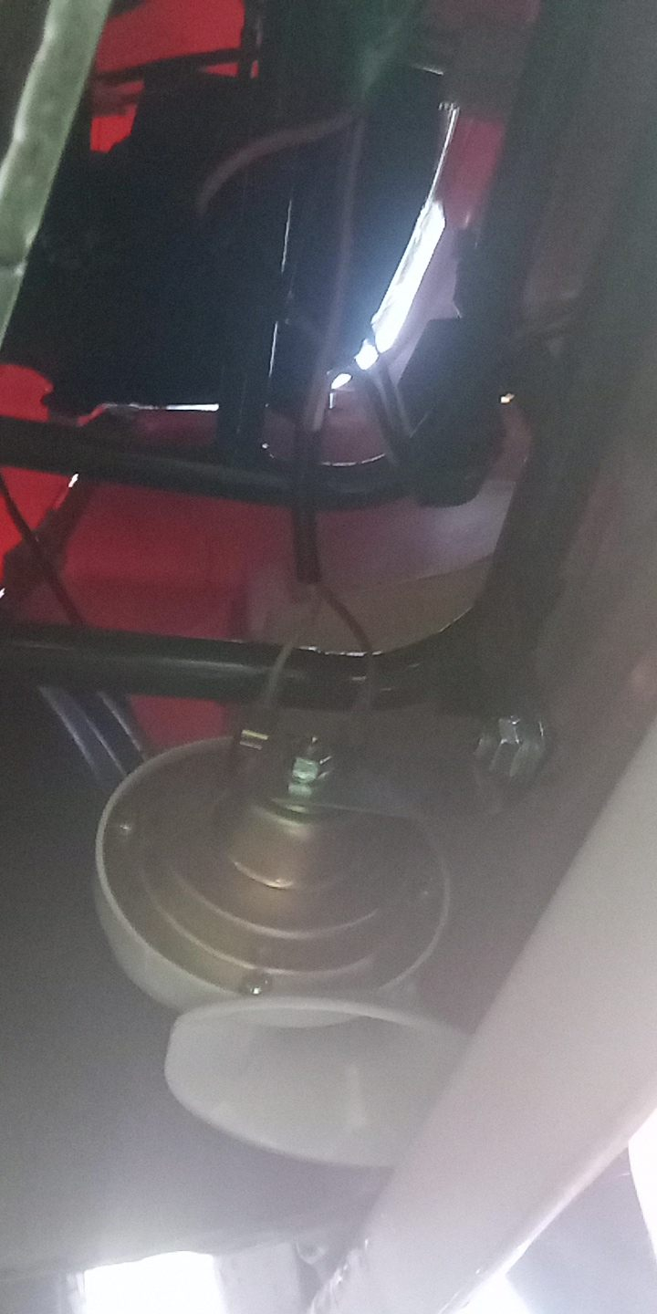

Mal ein Bild vonne Hupe linke Seite,rechts war zu dunkel ....
.Das ist wichtig bei unseren Frontkennzeichen erfassenden Parkhäusern,falls ich anders keinen Platz finde.Sonst nix Einfahrt.
Ihr wisst ja,welcher Bundesstaat an dem derzeitigen Dilemma schuld ist

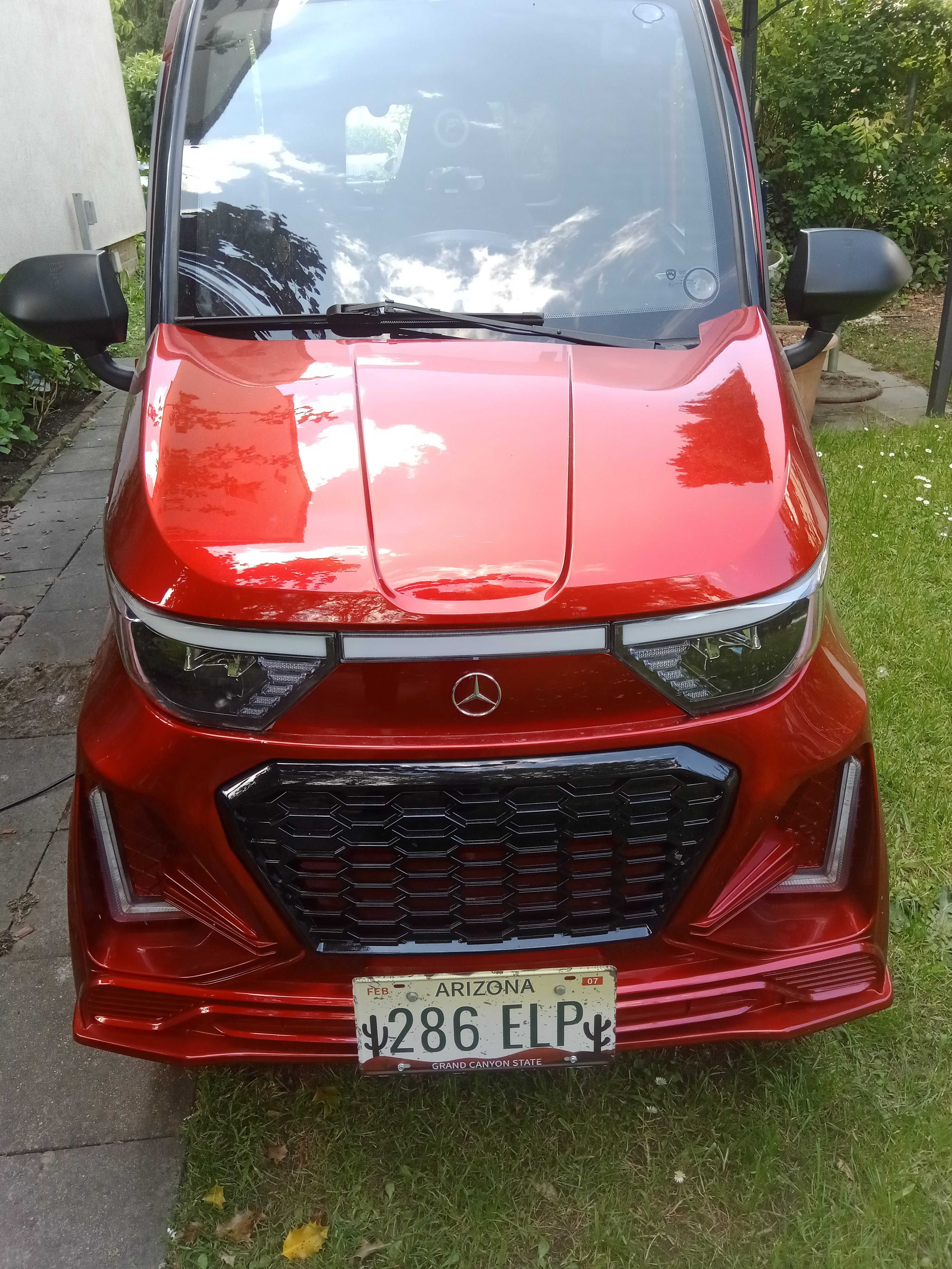

Außerdem kann ich mich jetzt frontal ausweisen

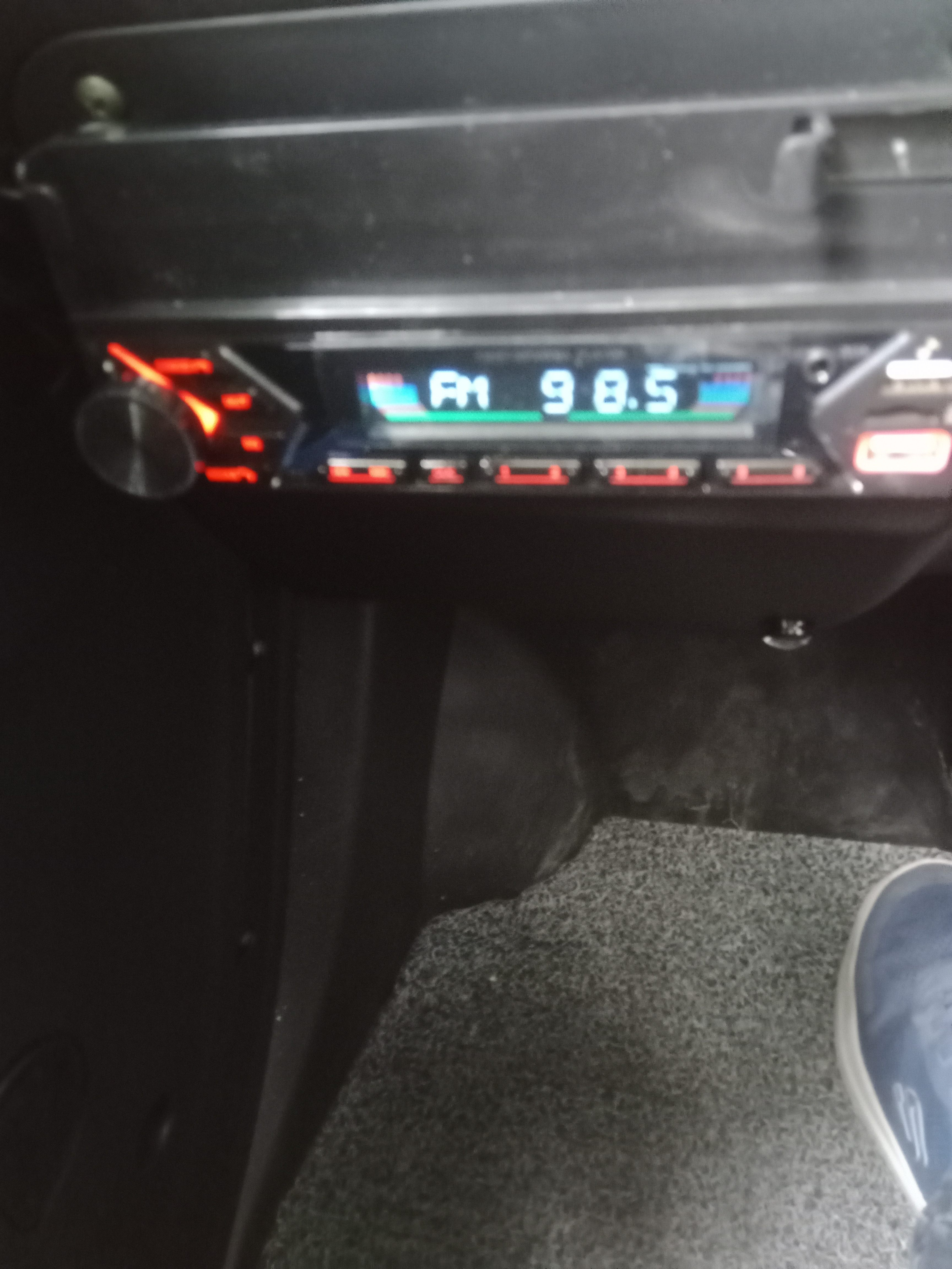

Hab mal das Radio getauscht.Sowohl UKW als auch DAB Empfang waren eher desaströs.Das Neue hat zwar kein DAB,aber dafür vergleichsweise starken UKW Empfang und ich hab nur ein kurzes Stück Kabel in der Antennenbuchse gerade.Telefon über BT und den ganzen üblichen Schnickschnack für nur 9,99 € (neu)aus der Bucht.Dazu kann man sein Handy sicher oben drauf einsetzen...aber womit hätte ich das jetzt fotografieren sollen

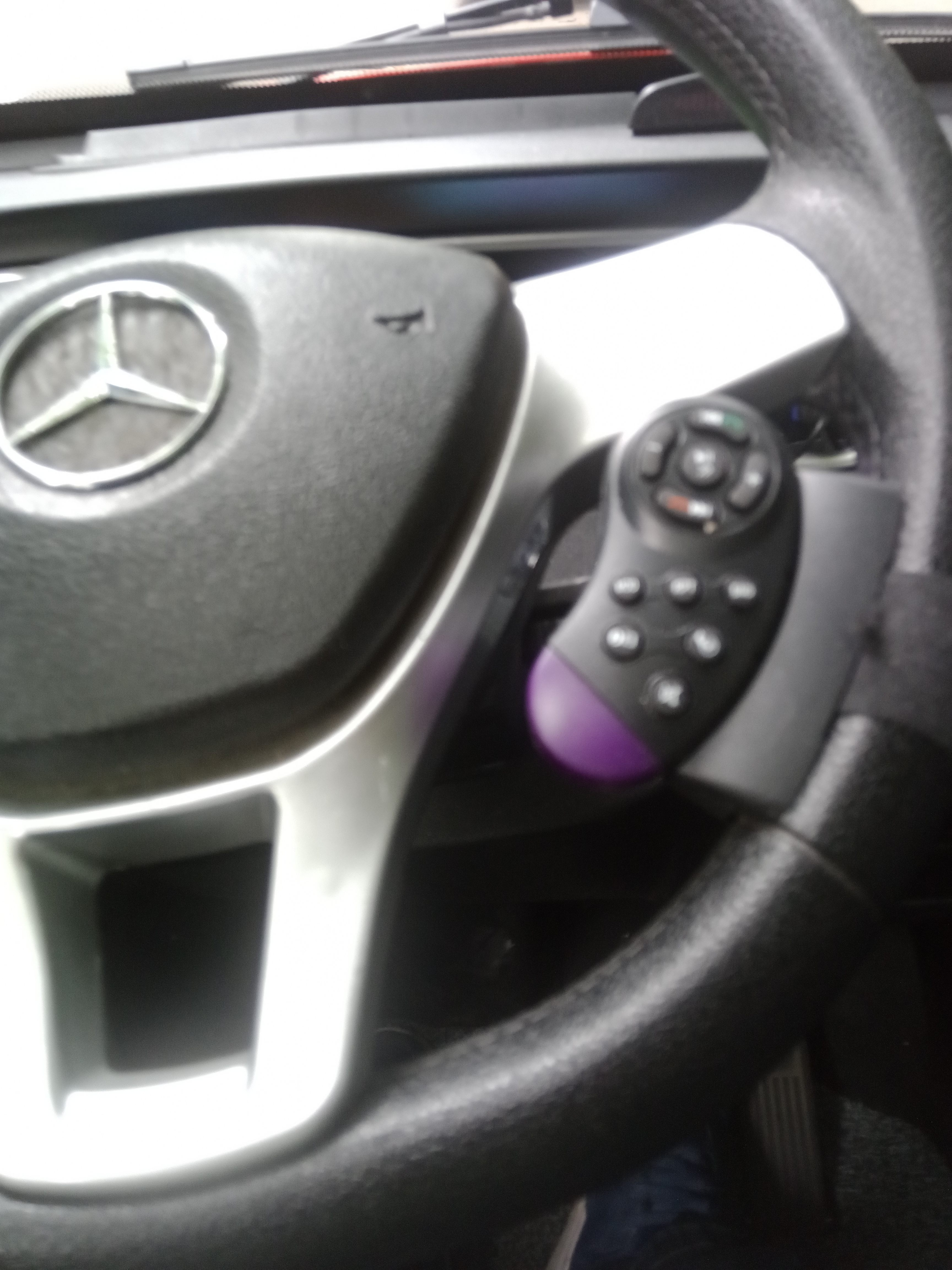

Dazu eine Lenkradfernbedienung....bei der ich aber erst die Batteriegröße heraus finden mußte ( 2032 ) .Im richtigen Winkel am Lenkrad montiert klappt auch das gut.

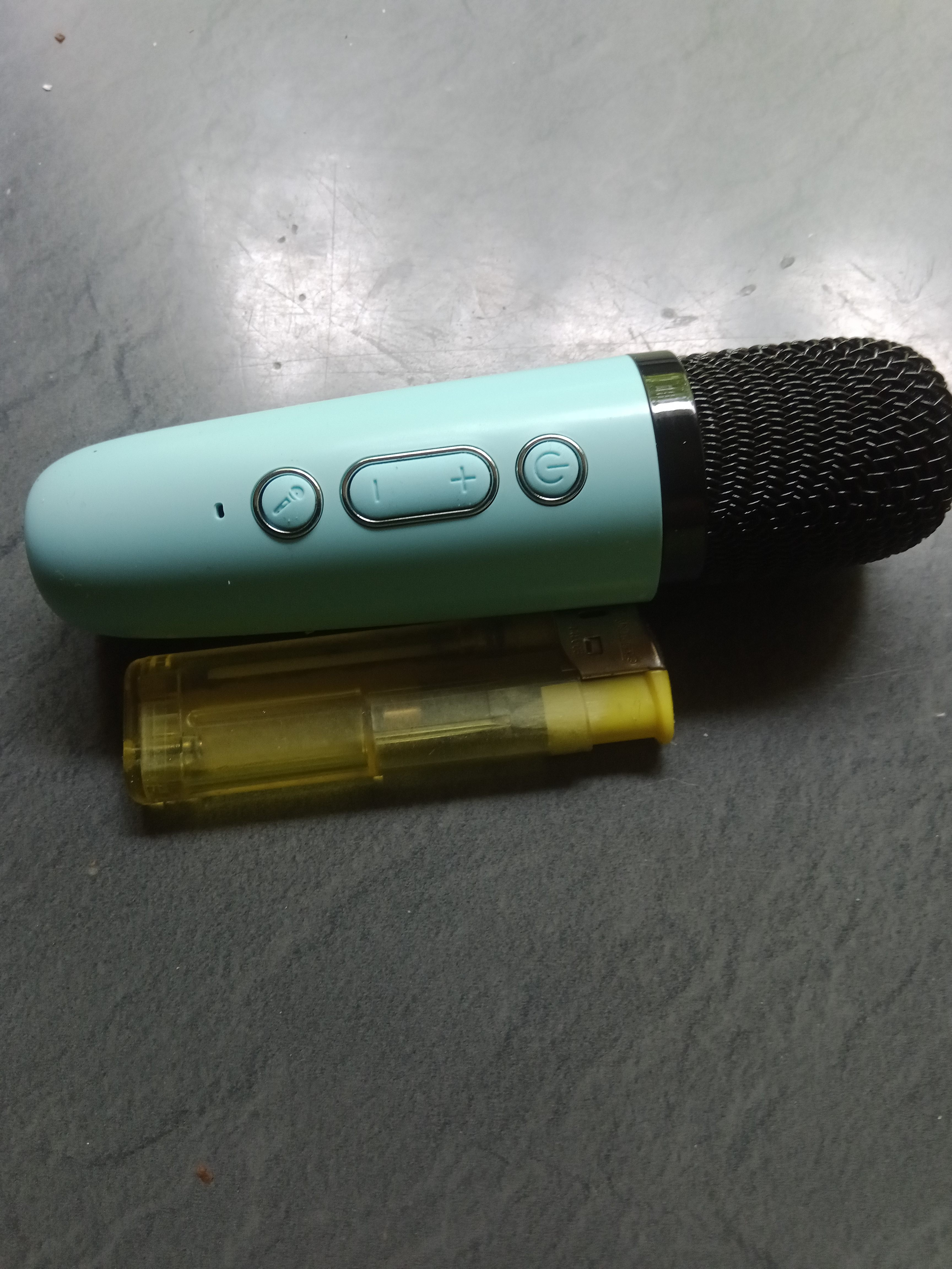

Der absolute Clou ist aber das zum telefonieren mitgelieferte BT Mikrofon ,das kann man eher auf die Showbühne mitnehmen
.Oder von draußen telefonieren ....ein passender Halter dafür war leider nicht im Paket.

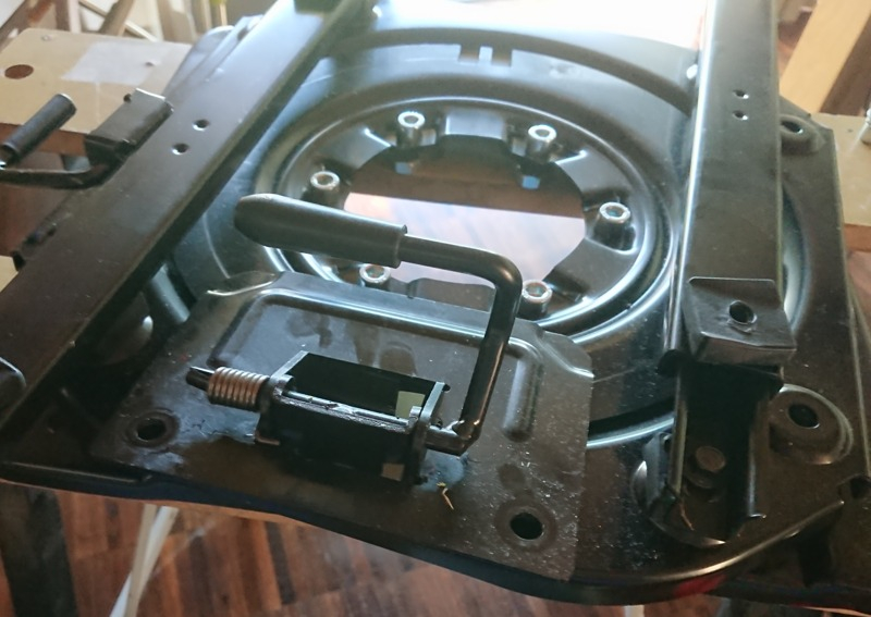

Also bei mir ist da schon ein Kugellager drin. Genauer gesagt 2 Kugellager. Die 6 Inbusschrauben halten die Lagerteile zusammen. Ich habe die Inbusschrauben um eine halbe Umdrehung herausgedreht (vorher die Kontermuttern lockern, danach wieder anziehen). Jetzt lässt sich der Sitz ganz leicht drehen (mit einem Finger), hat aber noch kein Spiel. Bei der Gelegenheit habe ich auch die Längsverstellung geschmiert (Sprühfett). Der Aufwand hat sich gelohnt, jetzt ist alles sehr viel leichtgängiger.Pottdriver hat geschrieben: ↑Do 1. Mai 2025, 10:35Nein! Irgendeine Art von Kugellager hätte man schon deutlich gespürt.

Dann erstmal danke dafür,Hans ! Da werde ich natürlich nachschauen.Für mich sahen die Inbusschrauben nur wie eine zusätzliche Abstützung der Sitzfläche aus
