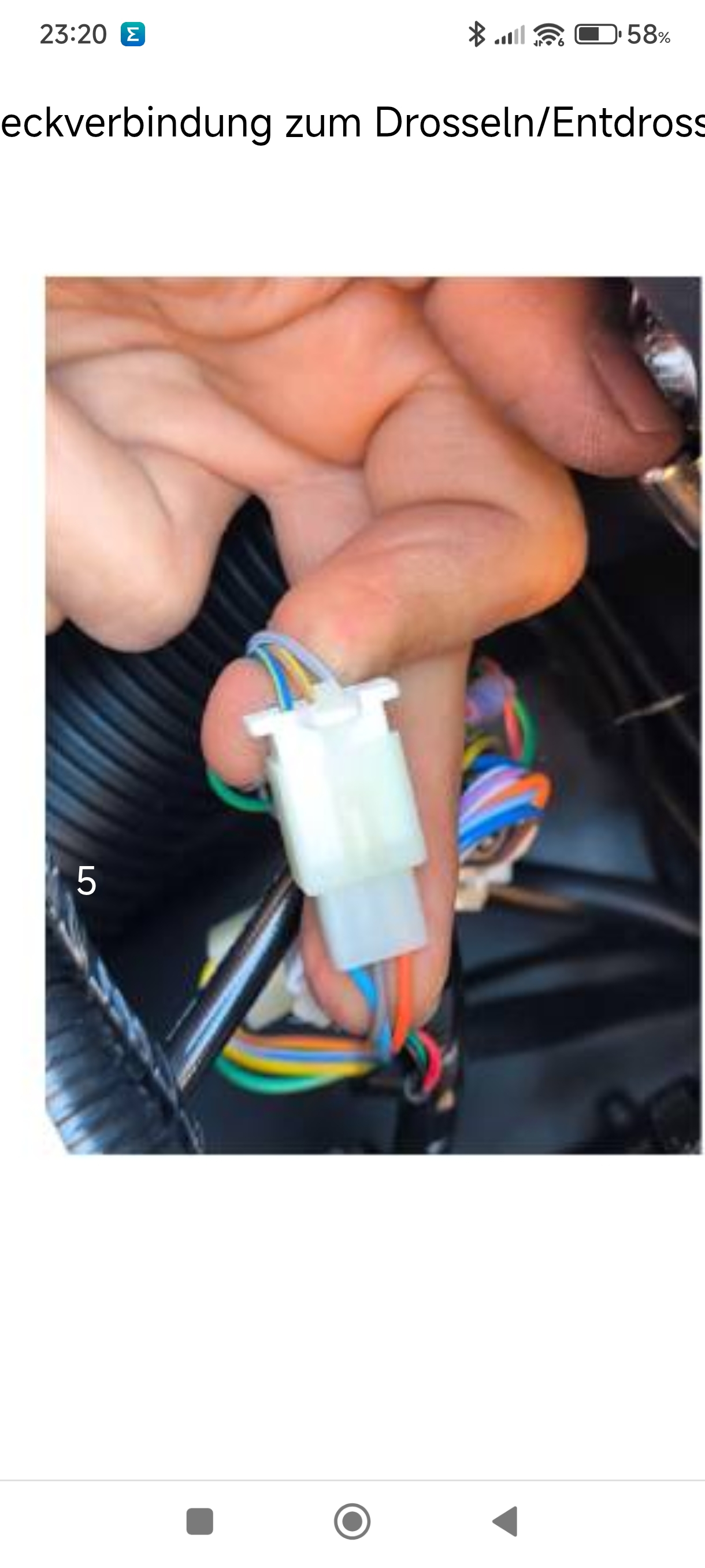

So egal wie stecke ob einfach blau getrennt ohne was oder mit der Brücke der kommt nicht über 30
Und anfahren auch Recht müde
Radio Sender find er auch keine
Bin kurz davor ihn zurück zu schicken

Futura kontakten ! Möglich, das etwas von Ihrer Seite her, verändert wurde, was die Drosselgeschichte betrifft !?

Aber der Stecker mit Schlaufe kommt an den blauen
Für endrosseln richtig?

Weiß ich im Moment nicht genau...möglich, das die Schlaufe auf die andere Seite gehört ? Müßte sich aber auch so ergeben, denn eine Seite ist der Stecker, andere Seite die Buchse.

Ist das rote Einzelkabel getrennt oder zusammen ? Wenn zusammen,dann mal auseinander ziehen .Das sollte es sein...

Er fährt anfangs bis 25kmh
Wenn er ein Moment gefahren ist zieht er hoch bis 47
Kann ja nicht sein hab es bei Futura gemeldet
Und in storniert soll geholt werden

liest sich ähnlich meinem Problem,nur anders rum. Meiner kommt auch nicht mehr aus dem 25er Modus mittlerweile,alles andere funktioniert 100 %. Beim meinem Elektron hat der 2. Parallelakku einiges gebracht in Bezug auf Anzug und Endgeschwindigkeit.Wenn Futura es richten kann , würde mich die Lösung natürlich sehr interessieren ! Ab Start kann ,bzw. konnte ich gut mit dem PKWs mithalten .Auch am Berg wurde er mit 2. Akku kraftvoller und etwa 3-4 Km/h schneller wie zuvor.Mich hatte der Lima Q7 damals interessiert.Abef dann in Videos gesehen,das er wohl ab ca. 47 in die Rekuperation geht,also einbremst,ohne das die Bremse betätigt wird.Meiner fährt durch ,ging bis ca. 58 laut GPS .Nach Tacho waren es 61 Km/h.Die paar Watt Unterschied machen den Kohl nicht fett.Eigentlich sollte der Cruise durch weniger Rollwiederstand und Gewicht noch schneller sein,denke ich ;) Inzwischen hab ich das Gefühl,das das Problem beim Motor liegt .....?

Habe gerade gelesen im online Handbuch
Das das Drossel kabel jetzt vorne unter der Haube sein soll Guck ich morgen mal
