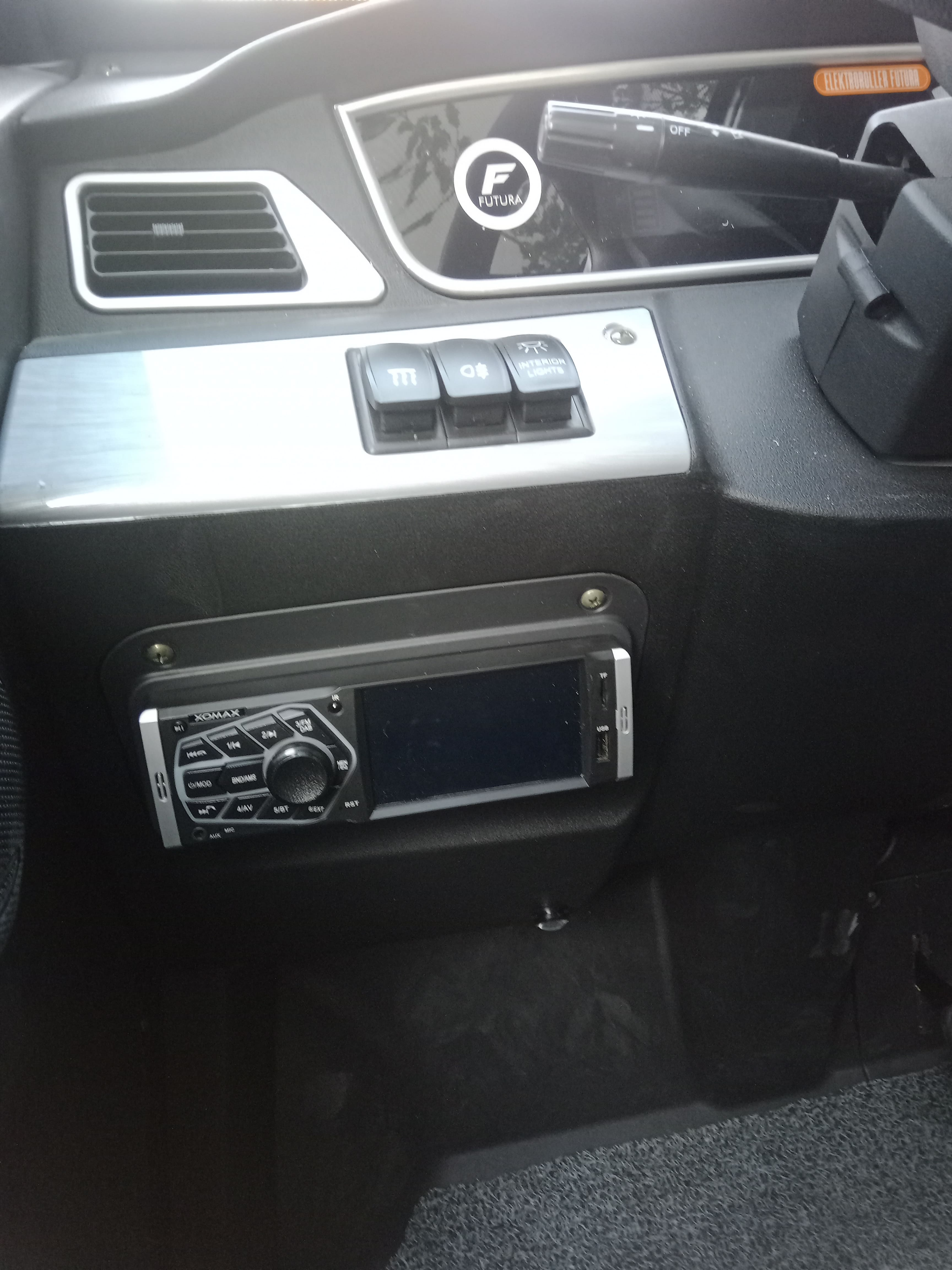

Ich denke,das ich diese Version für guten Sound nehmen werde.Die 4x40 W (bei Volllast) machen den Akku jetzt auch nicht dröselig.Dazu ein paar gute Lautsprecher und etwas Dämmung in den Hohlräumen.Entweder direkt von der mittleren Batterie oder über Spannungswandler,wenn der das aushält.

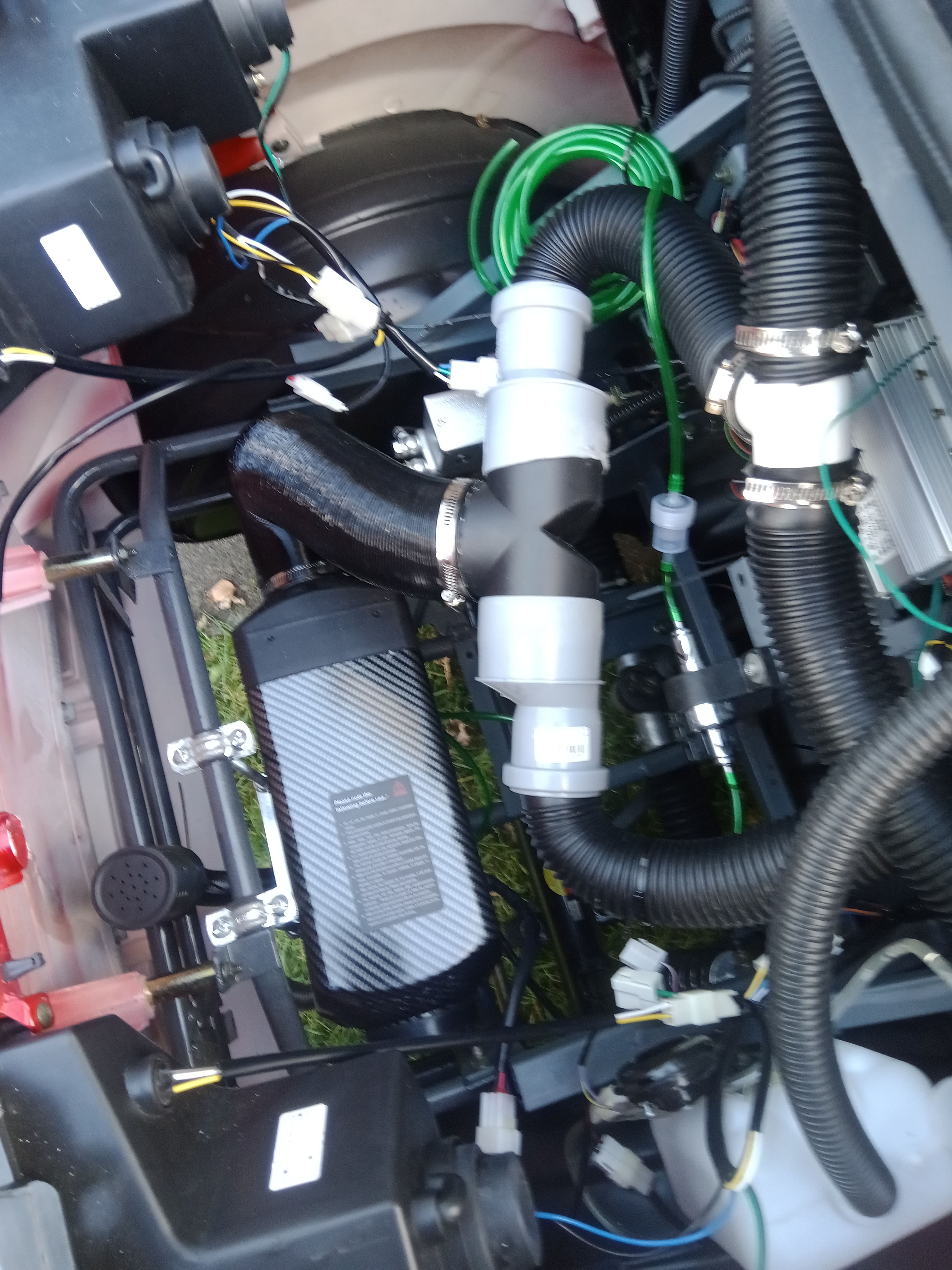

Die Dieselheizung mit Anbauteilen ist jetzt verbaut.Es fehlt noch die Elektrik und der Tank.Da der mitgelieferte 10L Tank ein Riesenklotz ist,hab ich einen 5,5L Tank bestellt aus dem Land der aufgehenden Sonne.Das dauert leider,ebenso der Spannungswandler.Aber rund 5L sollten für mindestens 10 Std. Betrieb unter Volllast reichen ....oder mindestens 450 Km ;) .Bei halber Last entsprechend länger....Die originale Heizung hab ich ausgebaut.
Also ich hab Glück gehabt,das 2 HT Reduzierstücke 70/50 (die hellgrauen Teile für Abflüsse ) auf das der Heizung beiliegende T-Stück passten.Damit hab ich dann die Fahrzeugluftleitungen verbunden.Neben dem rechten Hellgrauen ist die Dieselpumpe am Rahmen befestigt.Links der Lufteinlaß.Der Auspuff ist unterm Fahrzeug montiert.
