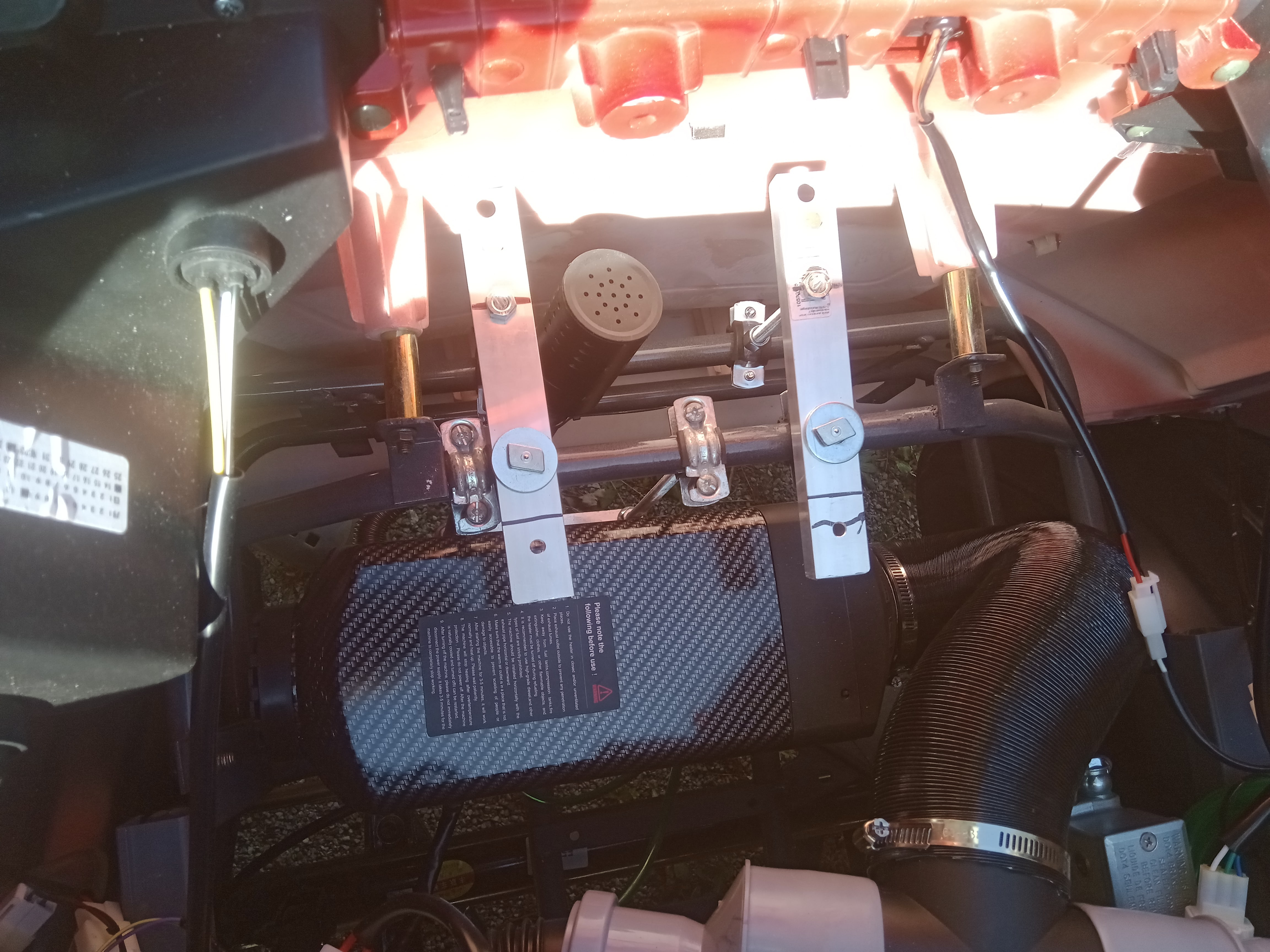

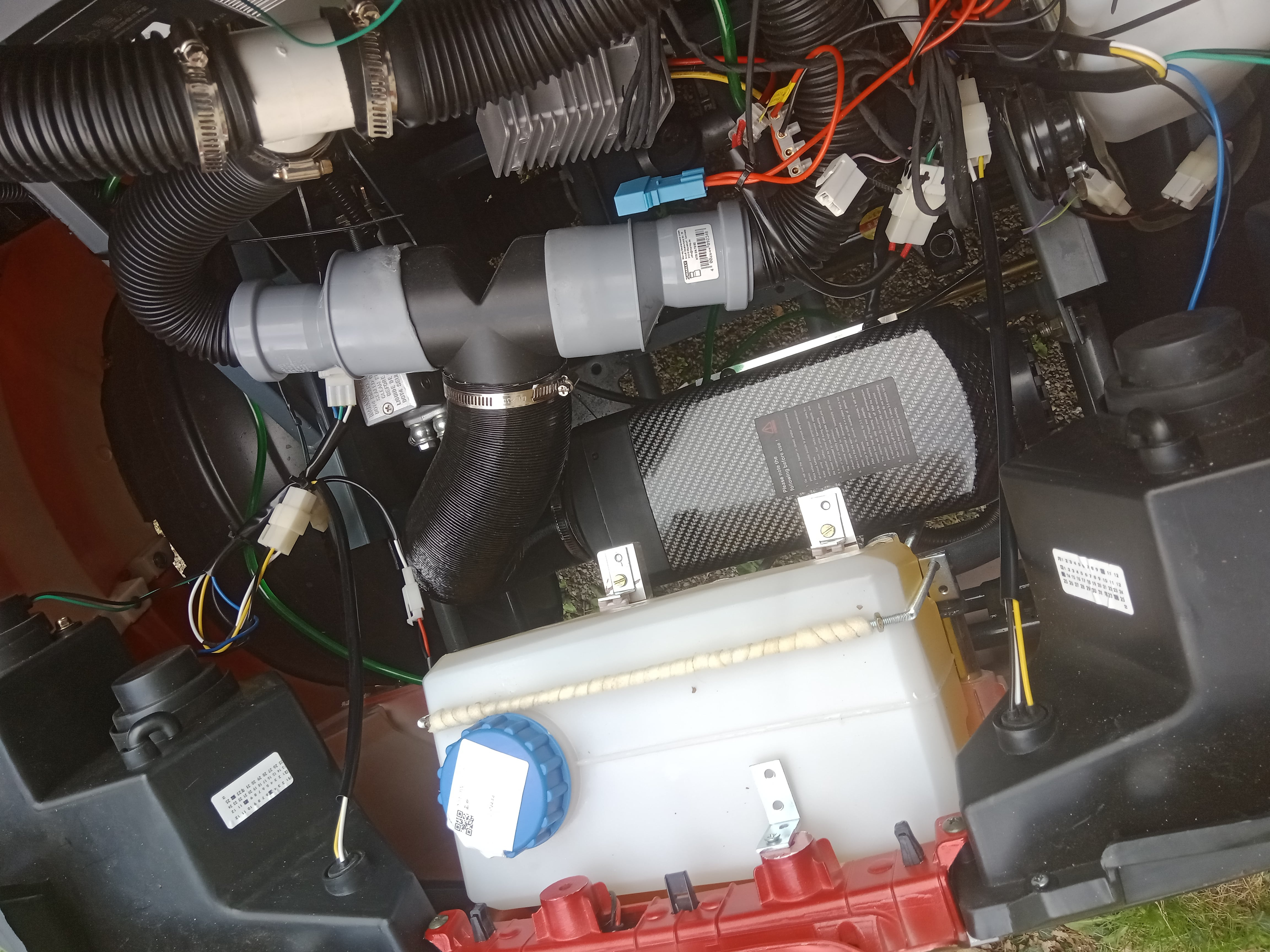

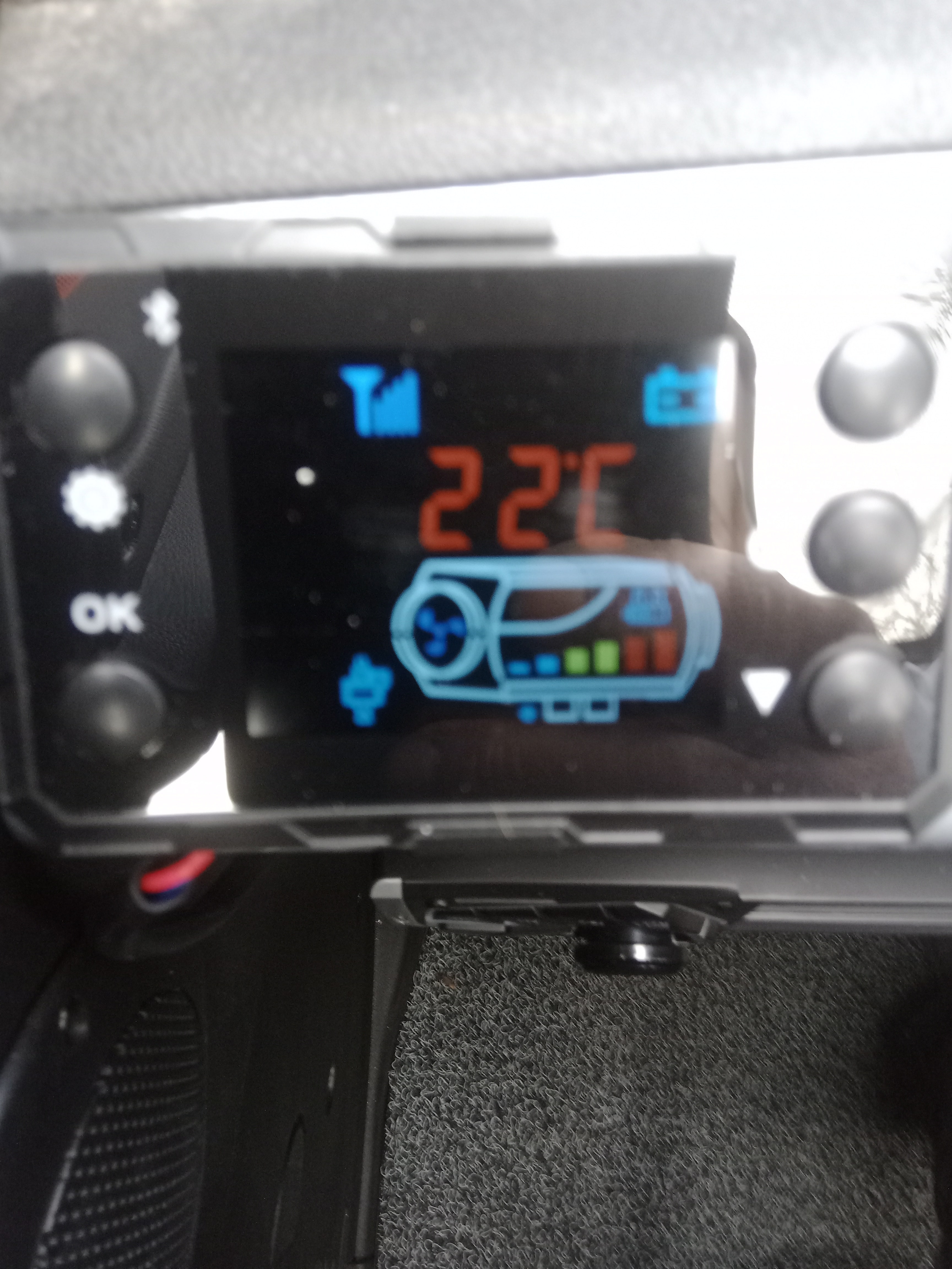

Die Heizung läuft ,aber Superprima ! Das Lüftergeräusch ist sehr angenehm im Vergleich zum lauten Originalföhn.Wie im richtigen Auto und recht dezent,aber wirkungsvoll.
.Da der Auspufftopf vorn rechts unterm Fahrzeug ist und ich im Stand getestet habe,ist etwas Dieselgeruch in den Innenraum gelangt.Um das Bremspedal ist ja ein ordentlicher Schlitz zur Außenwelt,wo es auch etwas durchzieht.Mal sehen,wie ich das ändern kann.Ich werde auch mal schauen ob ich ein passendes Edelstahlwellrohr finde,um die Abgase nach hinten zu führen.Da der Brenner 2-3min. Abschaltzeit braucht um abzukühlen,werde ich noch eine direkte Spannungsversorgung vom Akku legen.Dann bleiben auch die Einstellungen gespeichert.Eine reine Lüfterfunktion ohne Heizung ist auch möglich übrigens.
So,das reicht für heute....Lautsprecher und Radio sind nächstes mal dran.
Auf diesem "Rahmen" wurde der Tank montiert.Die Aluprofile wurden noch mit dicken Filzklebestücken bedeckt damit nichts scheuern kann bei eventuellen Bewegungen.Befestigt habe ich die Winkelprofile mit Rohrschellen 15mm und M8 Gewindestange am vorderen Hilfsrahmen.
Der Tank in Position und mit Diesel gefüllt.Das Aggregat brauchte 3 Anläufe,um die Spritleitung bis zum Brenner zu füllen,dann würde es mollig warm.Die Einstellung reicht bis 40°C .Vor dem T-Stück ist der 2. Spannungswandler noch zu sehen,der leistungsstärker und billiger ist wie der Originale.
Aber 22°C reichten zum testen.Hatte Angst,das die Scheibe und Seitenverkleidungen schmelzen

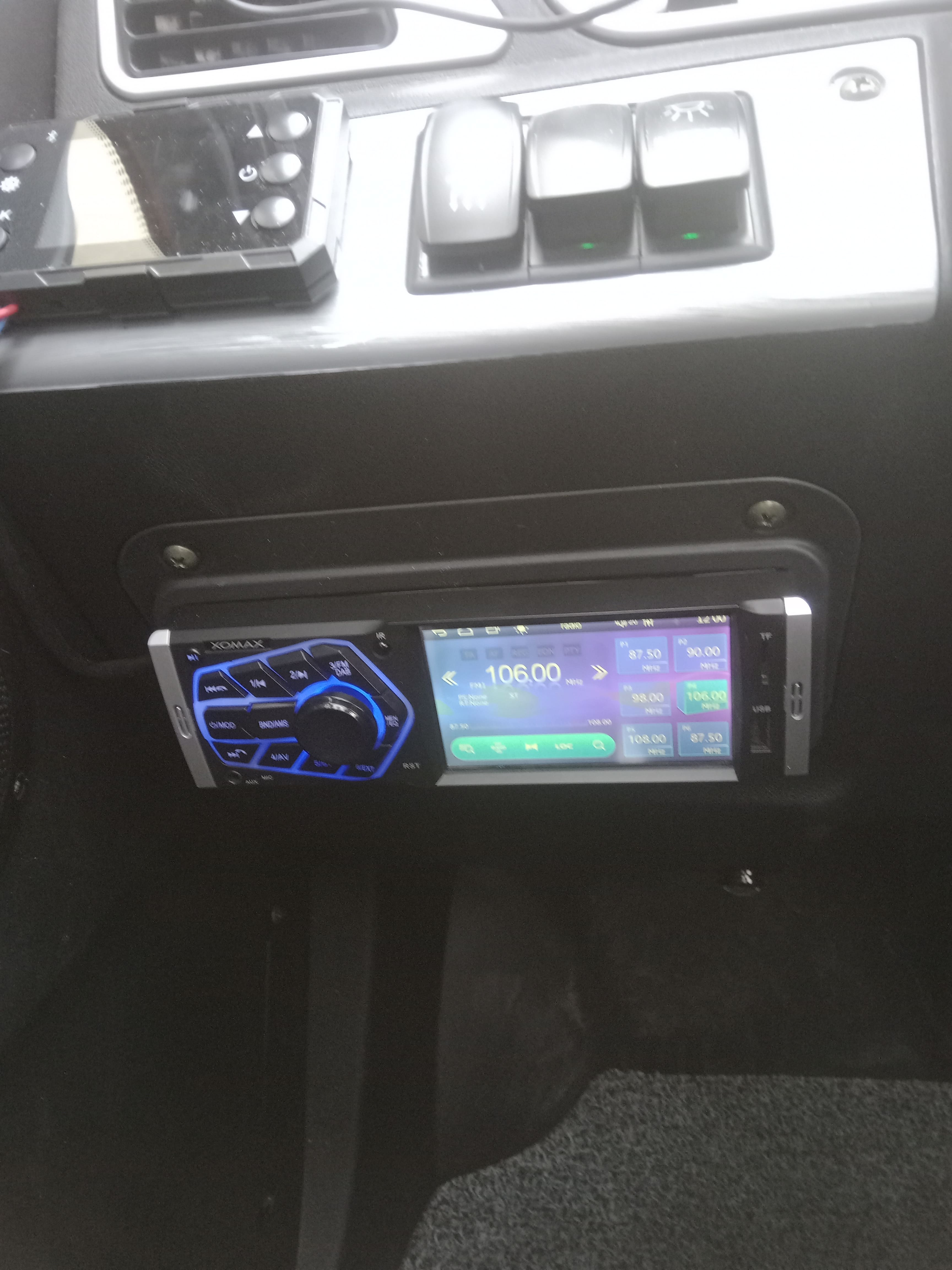

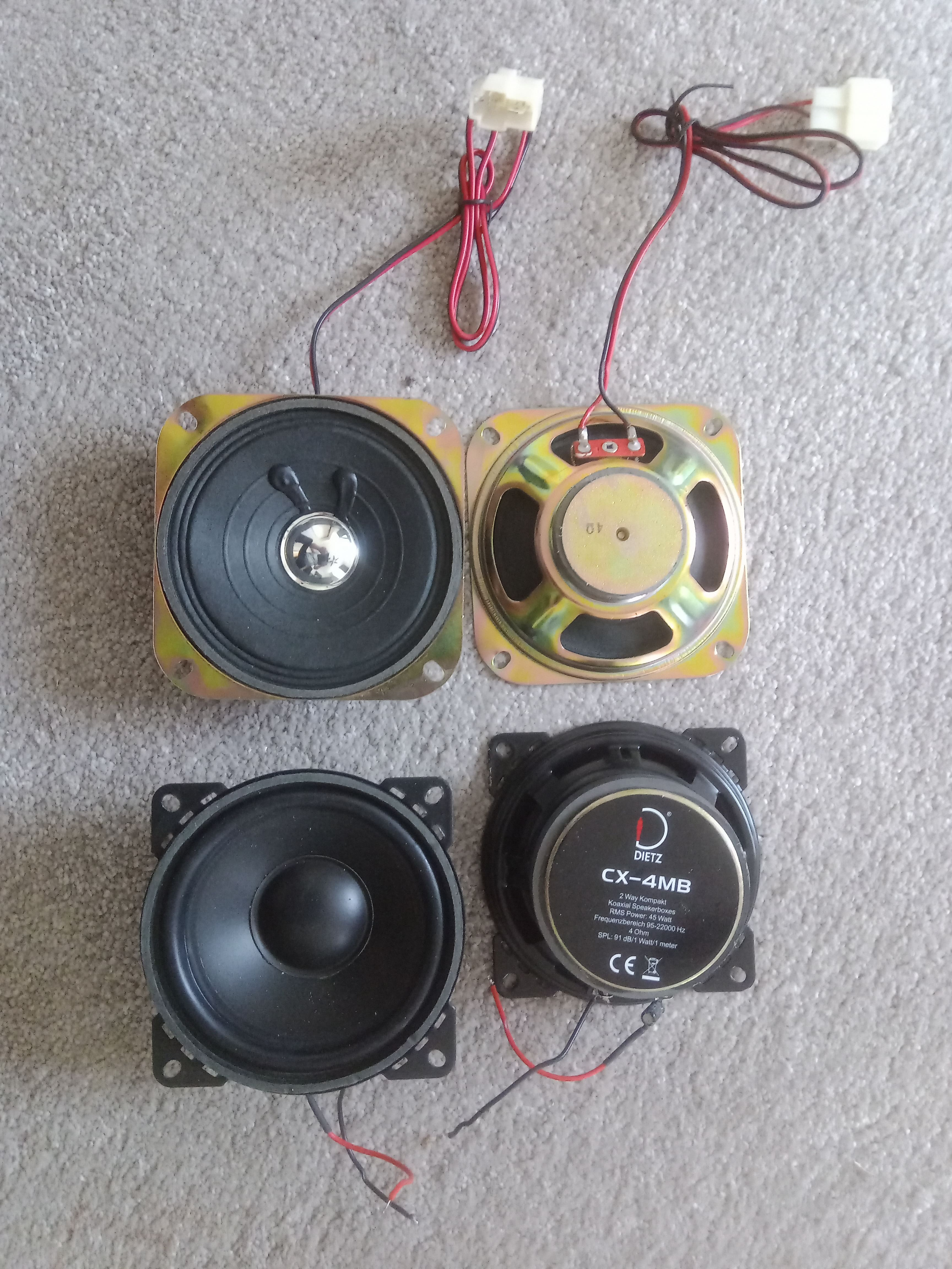

Heute waren dann Lautsprecher und Radio dran
Den Unterschied sieht man schon von Original und Tuning.Der Klang ist schon mit dem fahrzeugeigenen Radio deutlich besser.Ein Anflug von Bass ist sogar zu hören und leicht zu spüren.Die Kabel sind ja ruckzuck umgelötet.Wer das macht sollte auf eine möglichst hohe dB Zahl achten.91 dB oder mehr bei 4 Ohm. 100mm Chassis mit 82mm Lochabstand passt ganz genau. Mit einem "richtigen" Radio wird es natürlich bombastisch.Die DAB Antenne muß noch installiert werden,dann klappt's auch mit Radio Bob,-).Die Lautsprecherausgänge sind jetzt parallel zum Ori.-Radio geschaltet.So kann ich wahlweise eines benutzen.Die Kabel dafür sind im "Motorraum" leicht zu finden.Stromdiebe dran und fertig.Ich glaube aber nicht,das sich in dem kleinen Fahrerraum 4 Lautsprecher (Front/Heck) lohnen werden.Man könnte ja noch einen Subwoofer unterm Fahrersitz montieren -zwinker- und dort die gesparten 650W der Originalheizung hinleiten .

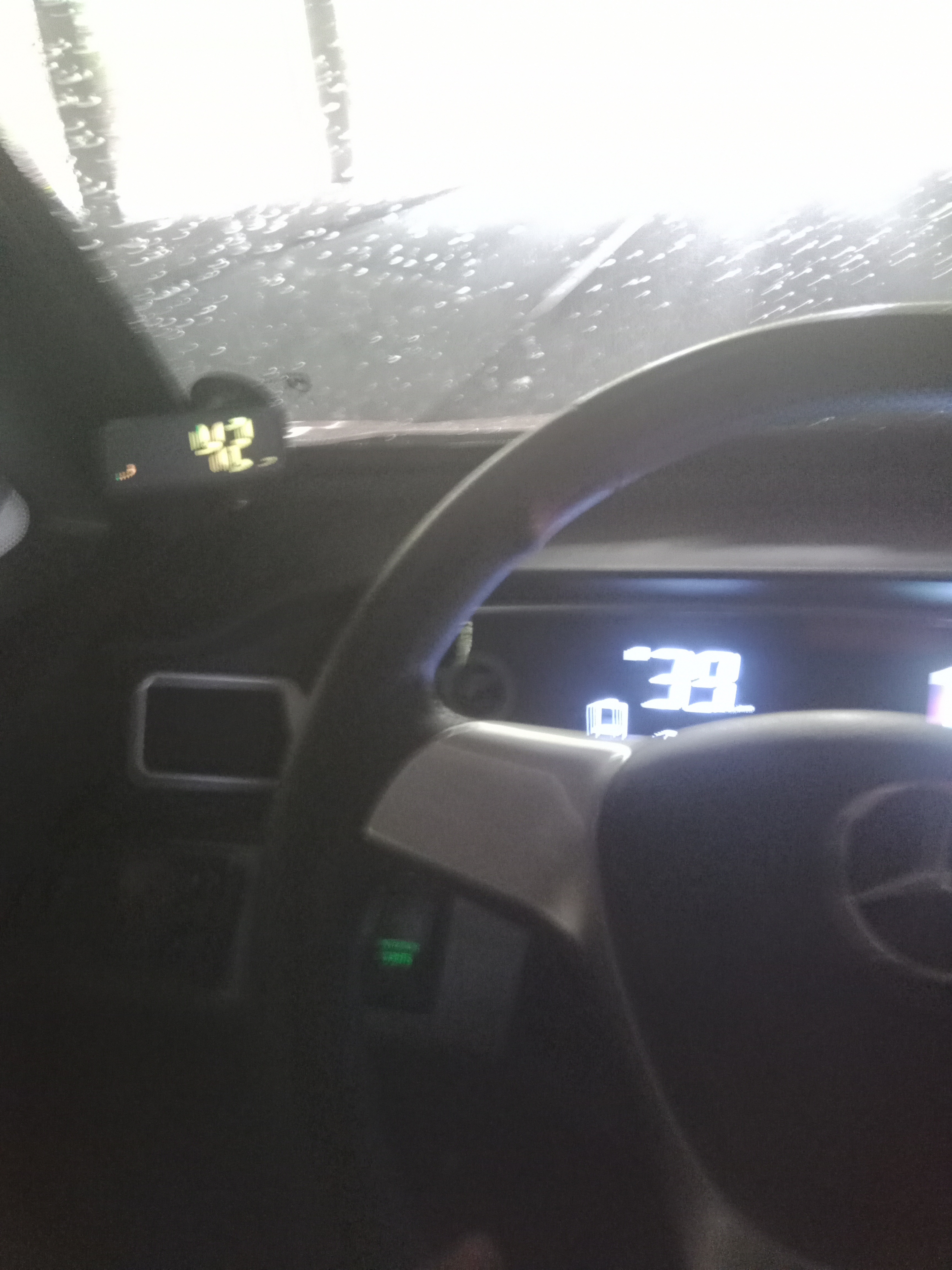

In wie weit zeigt der Fahrzeugtacho die Geschwindigkeit richtig an ? Der Frage wollte ich nachgehen und hab ein GPS Tacho mal kommen lassen.Nun die Frage,in wie weit zeigt der GPS Tacho richtig an ? In den unteren Geschwindigkeiten zeigt GPS weniger wie der originale Tacho an.In den 30ern etwa gleich viel (+-2 ).Nach 40 immer mehr wie der Originale.Bei 51 zeigte das GPS 57
Im Stand schaltet das Modul auf Uhrzeit um,beim losfahren wieder auf Geschwindigkeit.Die gefahrene Himmelsrichtung wird kompassmäßig angezeigt.7 Farben sind wählbar.Betrieb über USB Stecker.Die Uhrzeit bleibt auch nach abschalten gespeichert.Es reicht beim 1.einschalten wohl grob die richtige Zeitzone zu wählen,der Rest geht automatisch.

Heute morgen hab ich die erste "Auslandsfahrt" in die Nachbarstadt Dortmund absolviert.325 Km sind schon geschafft laut Tacho,der in höheren Geschwindigkeiten im GPS Vergleich immer 4-7 Km/h weniger anzeigt.Ich muß sagen,das mir GPS 55 nicht besonders schnell vorkommen.Die Gewöhnung vielleicht...? Lade jetzt nach gefahrenen 34 Km bei 2 Balken im Display nach.Wird besser ,sonst blinkte da schon der orange Stecker.

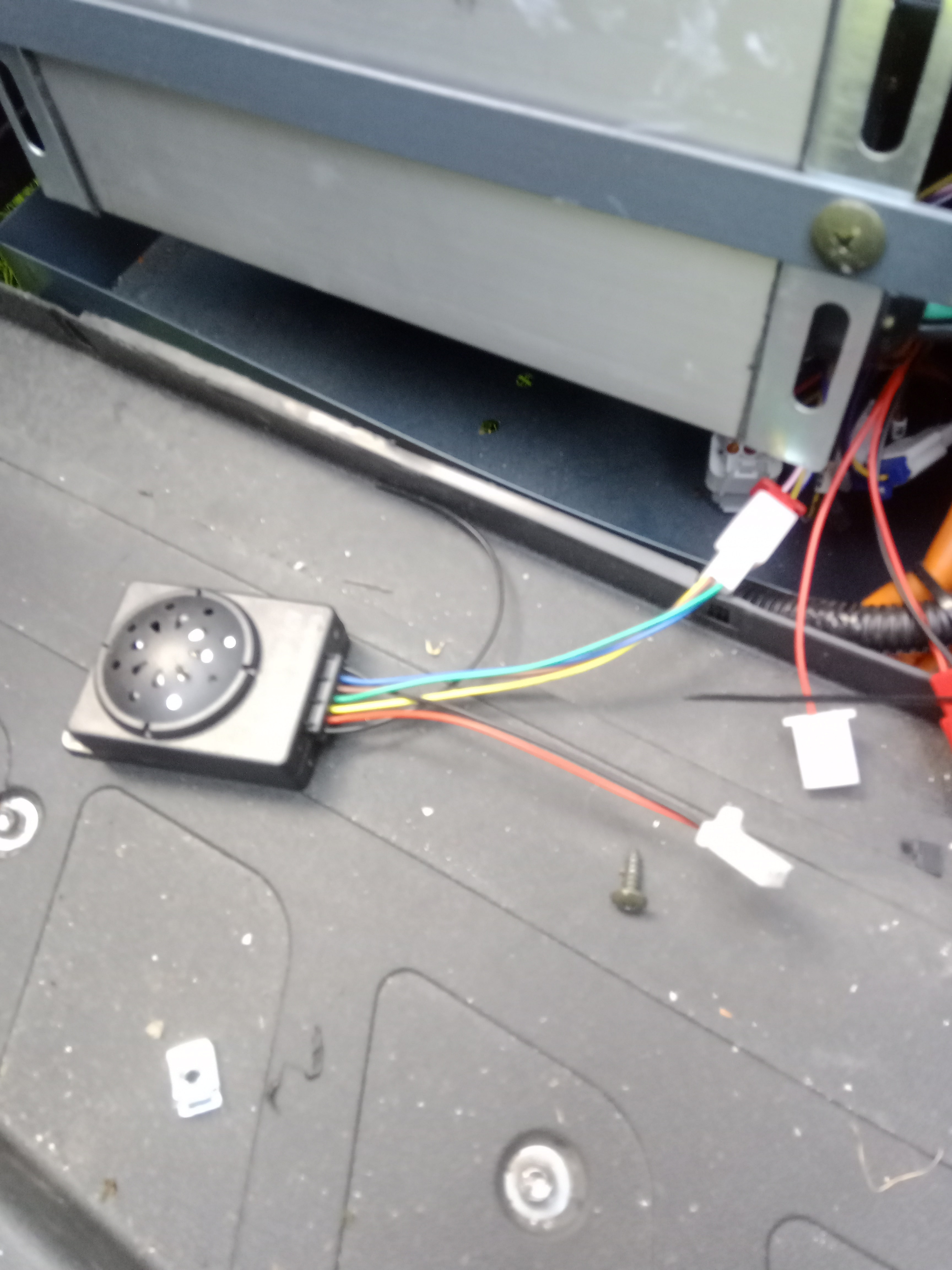

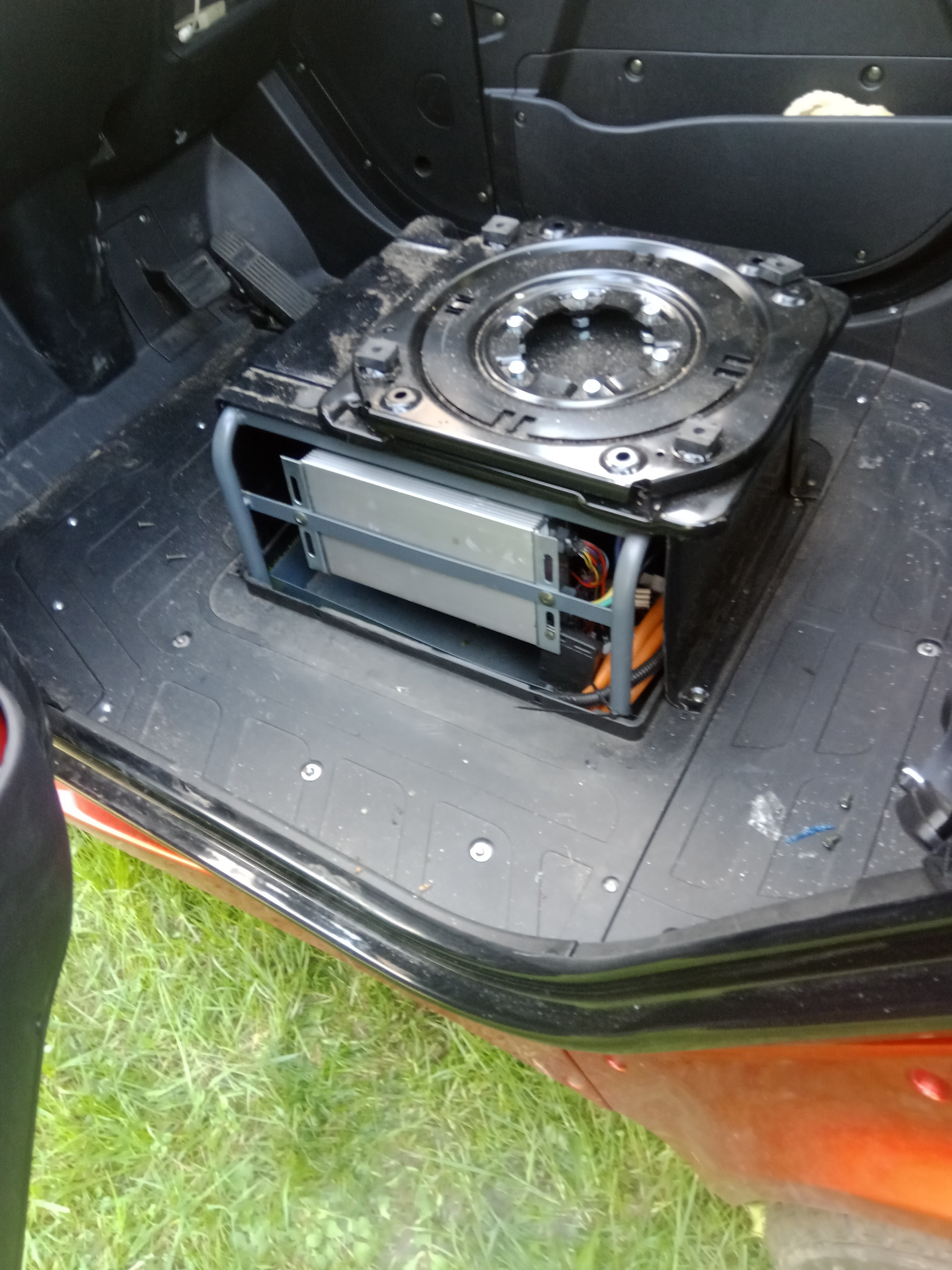

Beim den Vorbereitungen zum versetzen der Hauptsicherungen für den Akkueinbau habe ich unterm Fahrersitz auch den Fahrtregler entdeckt.Den hatte ich im Heck vermutet. Auch für Jan : Nebenbei hab ich so auch dieses Quäke gefunden für den nervraubenden Ton beim öffnen/schließen.Die sitzt rechts unten am Regler.Einfach die rot/schwarze Verbindung trennen und Ruhe ist
.Natürlich ist so auch das akustische Signal gegen Diebstahl stumm,egal.Der Rest funktioniert.Einfach die 4 Kreuzschrauben der linken seitlichen Abdeckung vorn und hinten raus schrauben und die Plastikverkleidung abnehmen.
so,jetzt muß ich nur den Inbusschlüssel abflexen,damit ich an die hinteren Sitzbefestigungsschrauben rankomme....

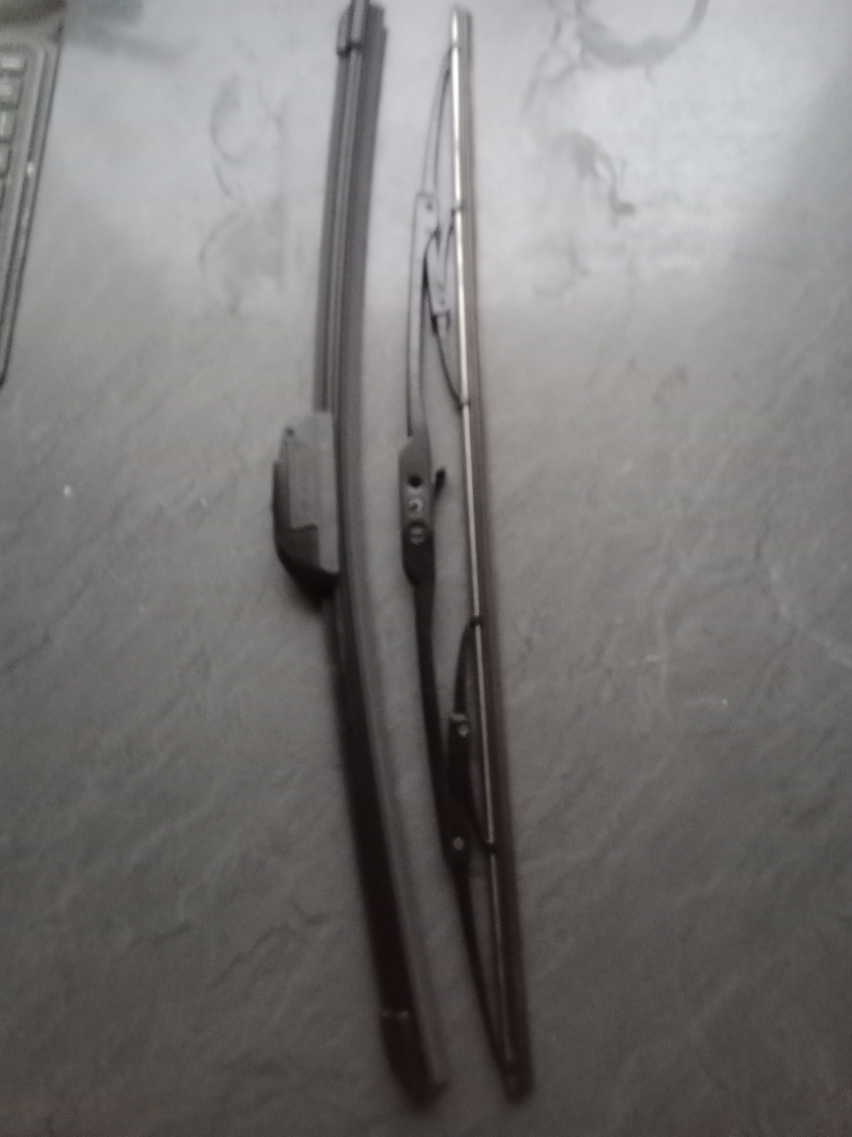

Hab noch ein Bosch Aerofit AF 502 Wischerblatt in meinem Fundus gefunden und mal probiert.Hatte ich mal auffem Flohmarkt für ein paar Okken mitgenommen
.Das passt haargenau,die Scheibe wird vom rechten bis oberen Anschlag komplett gewischt.Klasse und schlierenfrei.Der O.-Wischer hat nach 2 Regenfahrten schon etwas nachgegeben.
