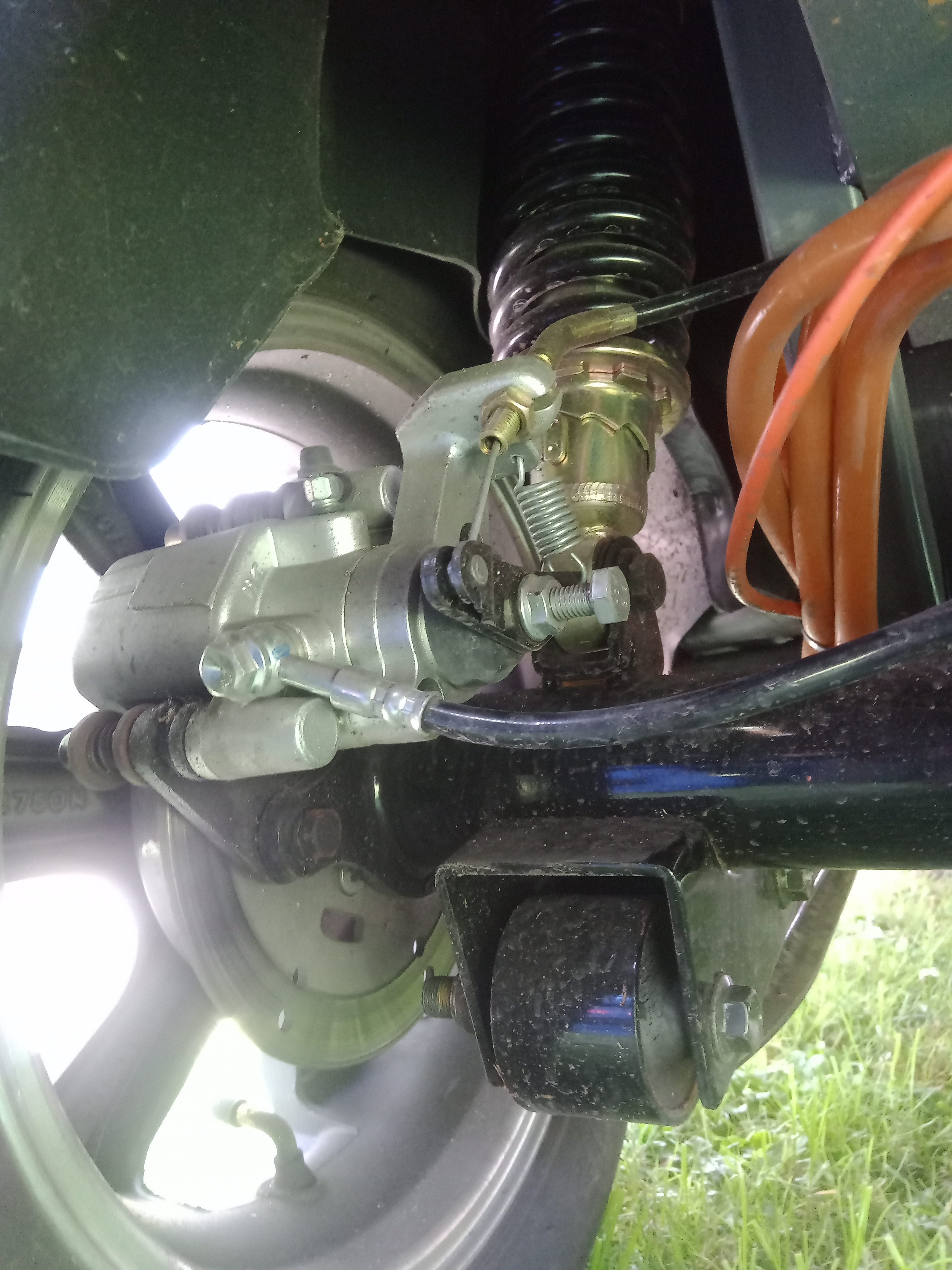

So...die Handbremse ist schonmal nachgestellt.Sind zwar noch 4 Rasten,aber zieht nach 3 schon ausreichend.Besser wie 7 Rasten ohne nennenswerte Wirkung zuvor.Danke an Futura für das Video.Ich hätte sonst nicht gleich gewußt was ich mit dieser Stellschraube links vom Motor jetzt anfangen soll und wie weit sie zu drehen ist.
Alle Angaben ohne Gewähr und Haftung.Nachmachen auf eigene Gefahr und Verantwortung ! (Des lieben Rechts wegen )
Gruß Martin
Unter der Rückzugfeder : die Kontermutter gut lösen und die Schraube bis zu einem gut spürbaren Widerstand reinschrauben.Kontermutter wieder festziehen.Zuvor den Handbremshebel 3 Rasten vorspannen.Alle Angaben ohne Gewähr und Haftung.Nachmachen auf eigene Gefahr und Verantwortung ! (Des lieben Rechts wegen )

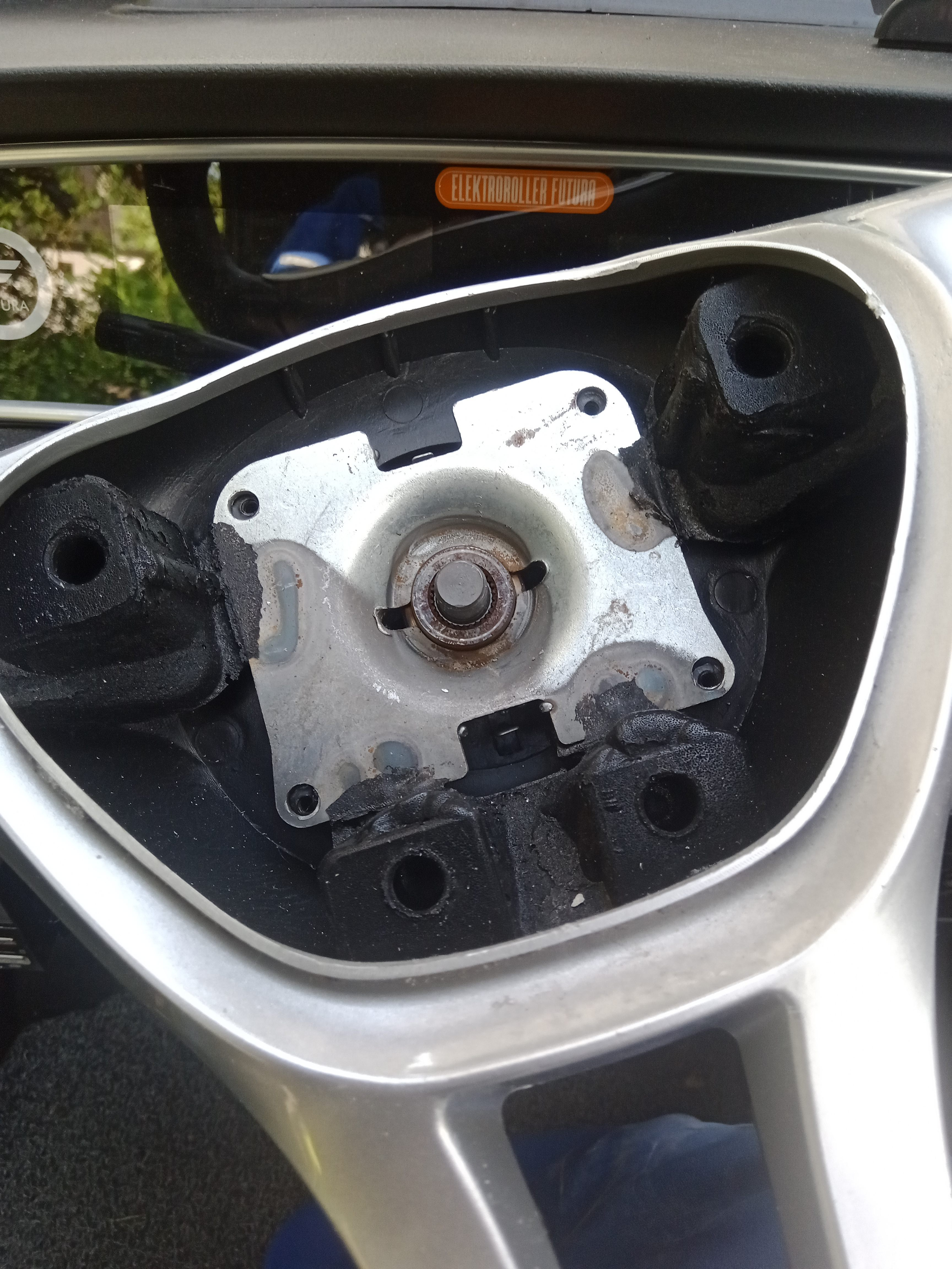

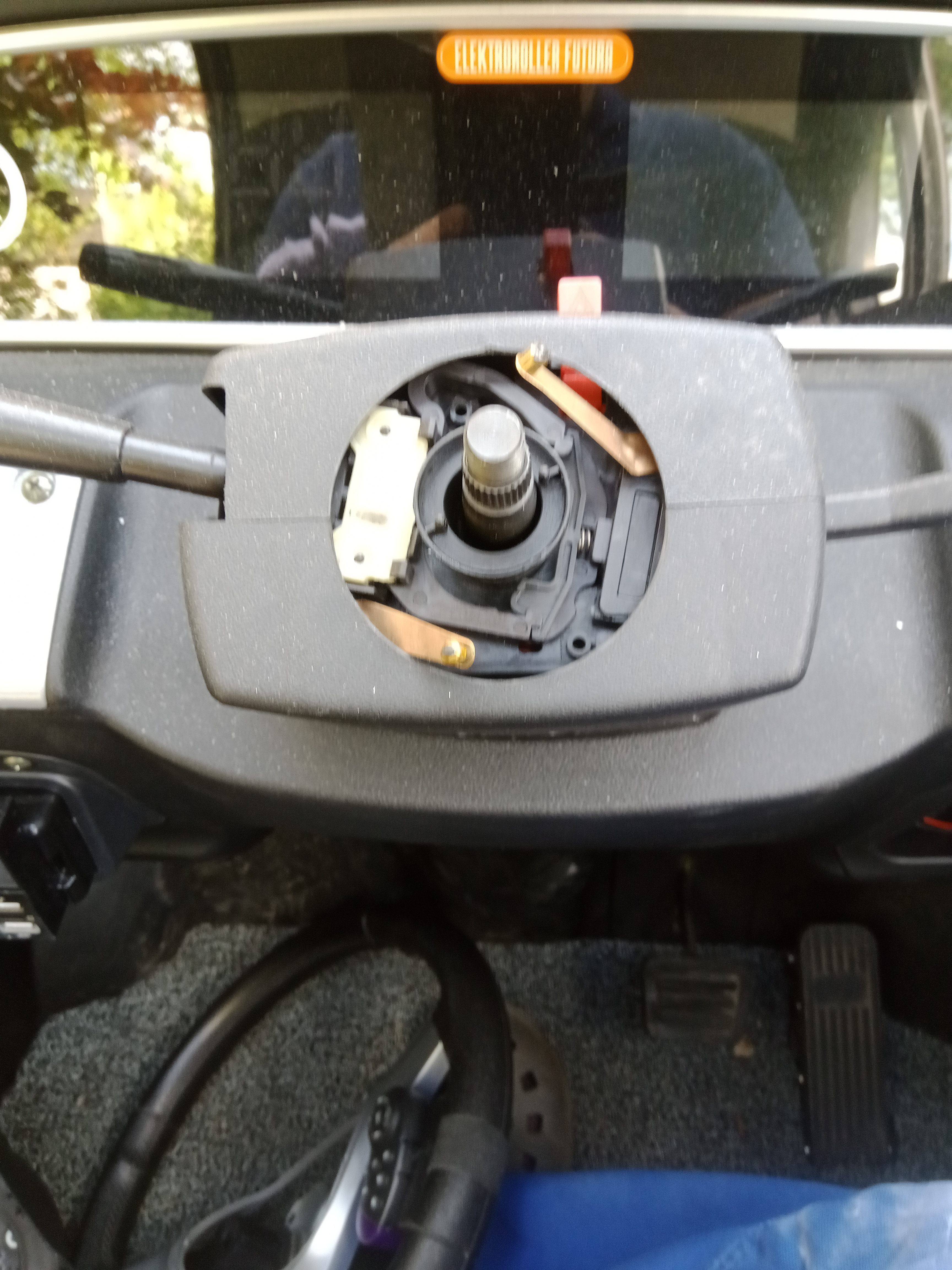

Am Lenkrad einfach die Hupenplatte durch ziehen abnehmen.Die Kontakte sind vorsintflutlich einfach gehalten.Die Metallplatte darunter muß nicht gelöst werden.Lenkrad festhalten und die Mutter abschrauben,dann läßt sich das Lenkrad abziehen und in der gewünschten Position wieder aufstecken. Anschließend die Mutter wieder gut festziehen. Da ich keine Einstellwerte habe,muß ich mit der finalen Spureinstellung noch ein klein wenig spielen.Das Ergebnis ist noch nicht 100%ig,was man auch an der leicht verringerten Endgeschwindigkeit merkt.

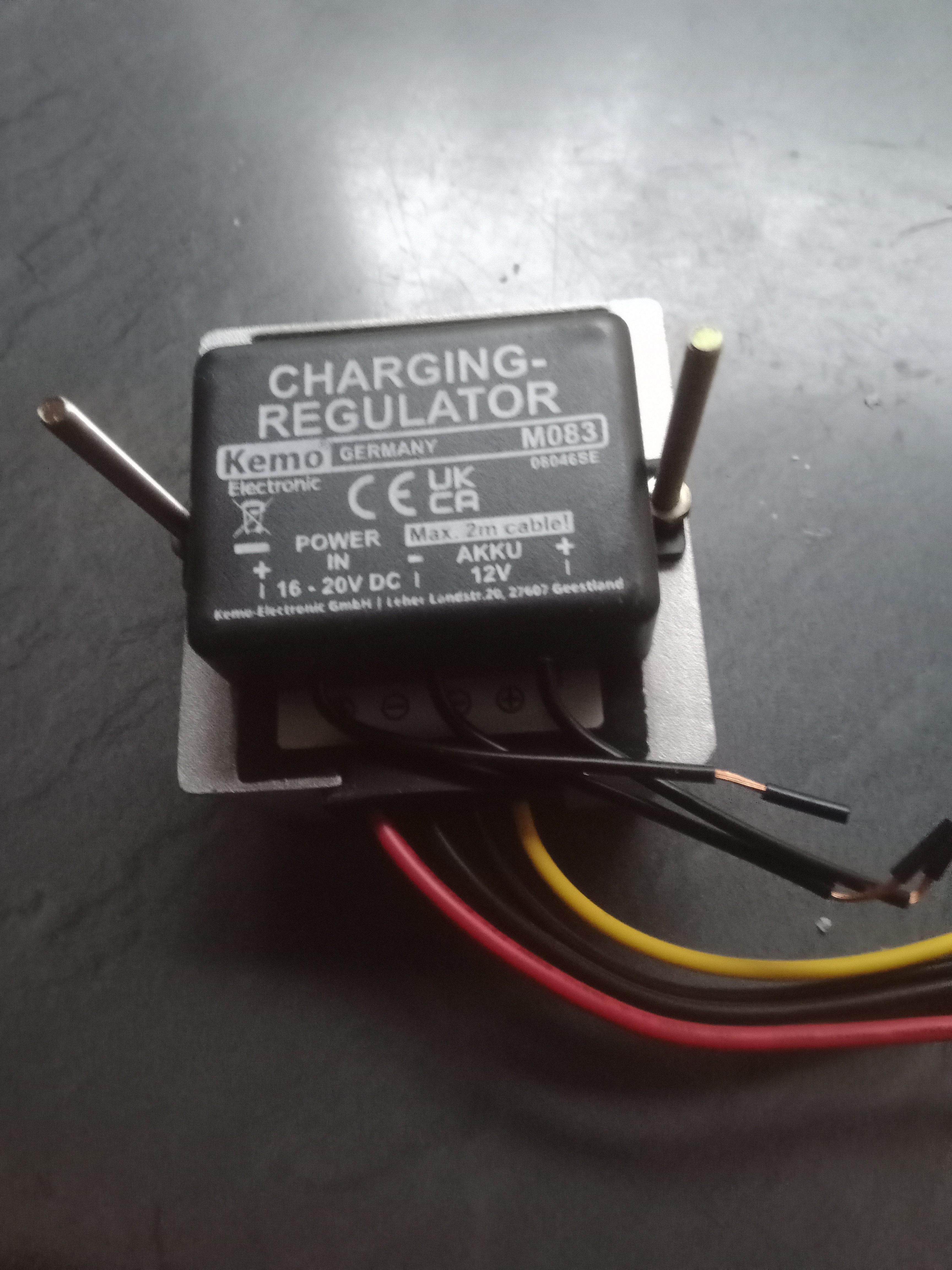

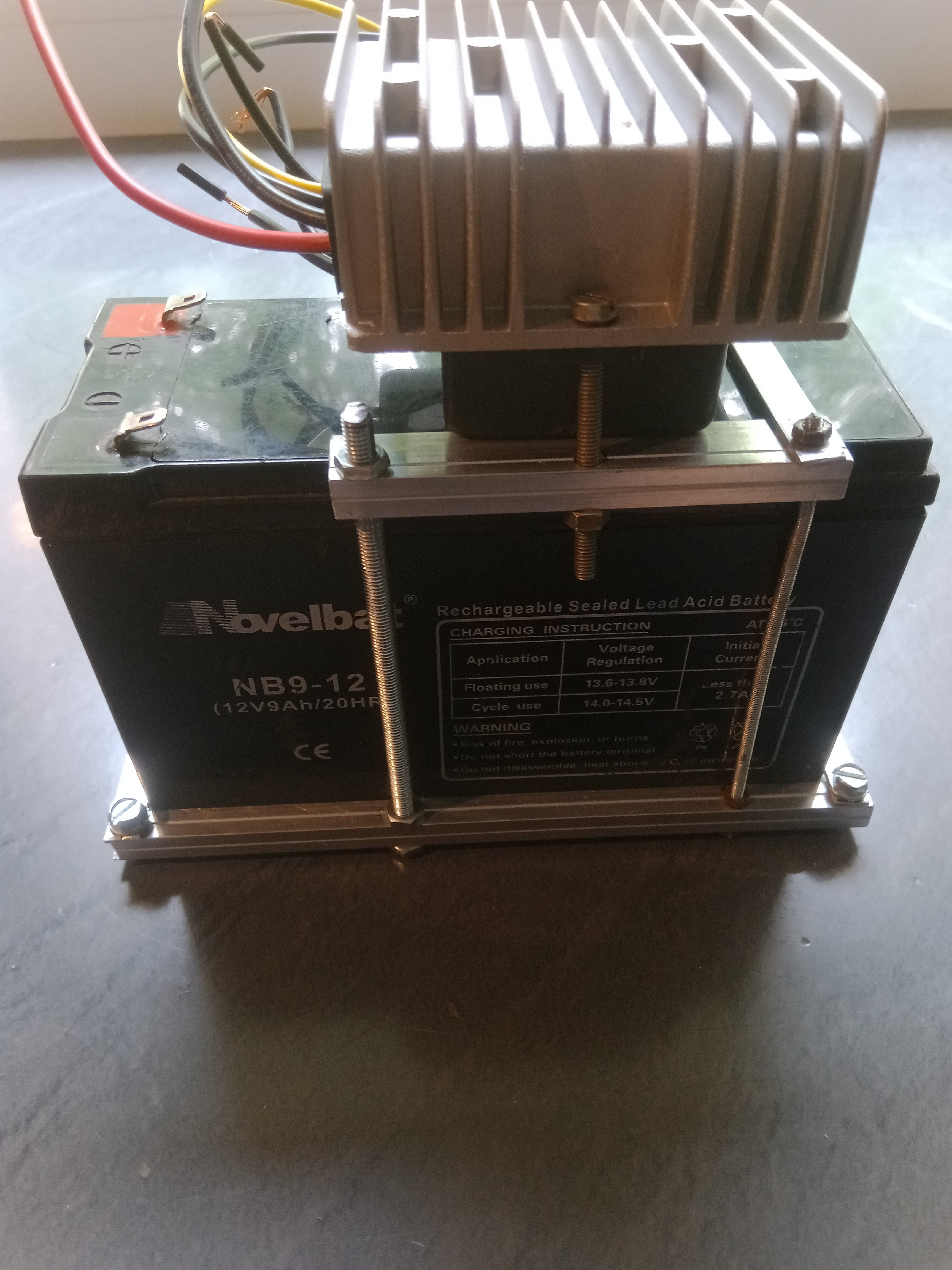

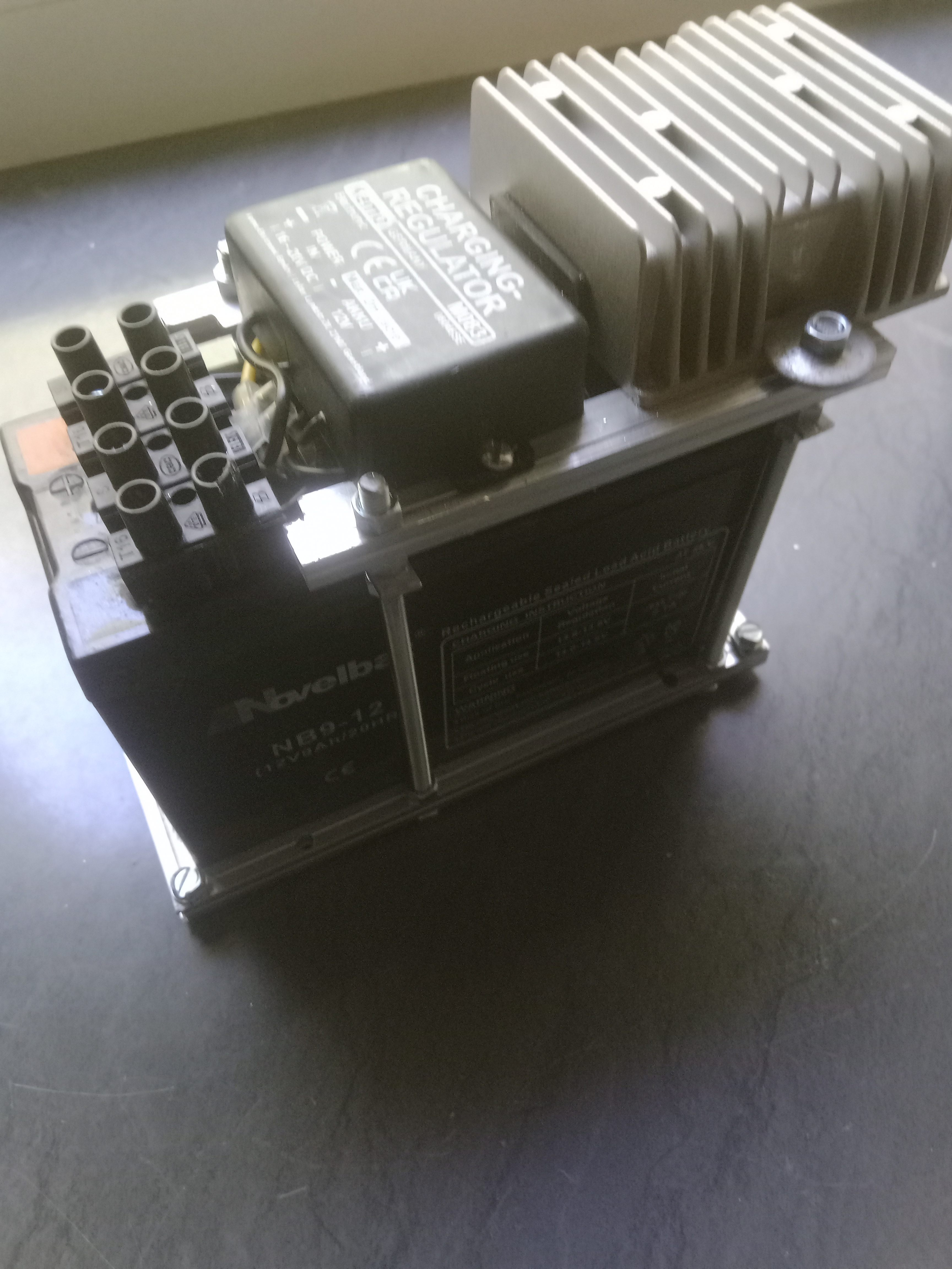

Damit mir die Einstellungen im Radio nicht bei jedem ausschalten verloren gehen,kommt jetzt ein kleiner Zusatzakku von 12 V/9 Ah dazu.Geladen wird er dann über die Hauptakkus per Spannungswandler 12 auf 19 Volt und nachgeschalteter Ladeelektronik auf Stufe 1 des ehemaligen Heizungsschalters.Dieser kompakte Klumpen wird dann vorn unter der Haube implantiert.

Habe das Design nochmal überarbeitet
.Mit einem 12 V Solarminipaneel 0,5 A (für's Auto eigendlich als Erhaltungslader) funktioniert es schonmal ganz gut .
