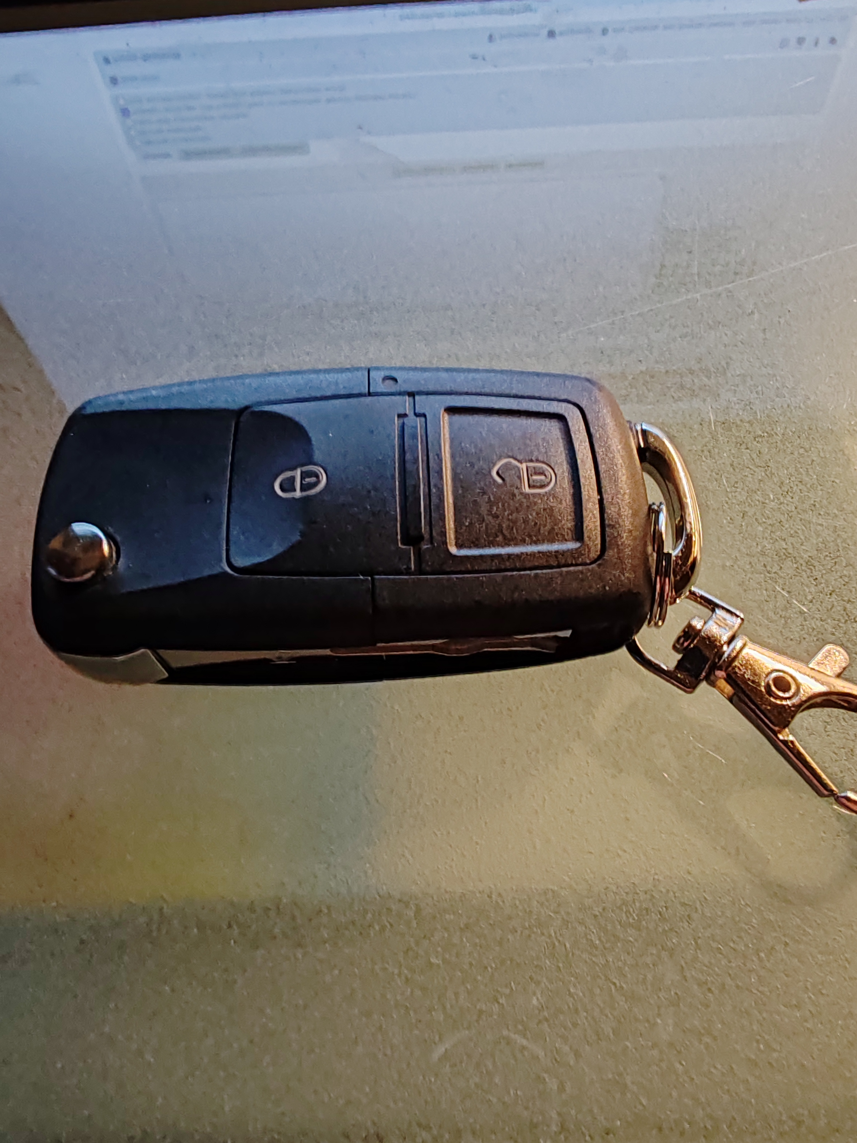

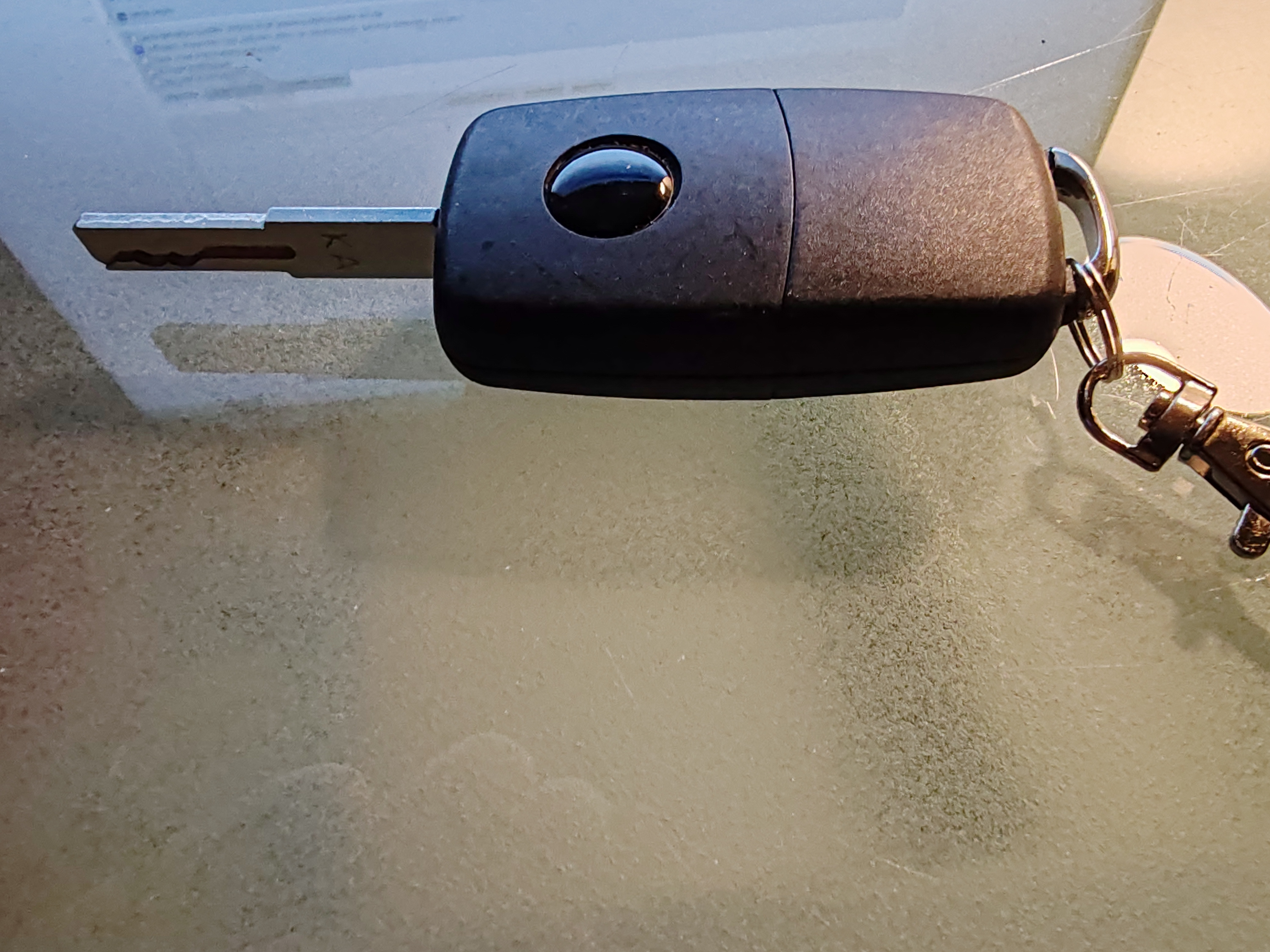

Wie kann ich meine FB auseinanderbaun um an die Batterie zu kommen ?
Hab diese Version (Fotos). Gehört zum "Cruise".

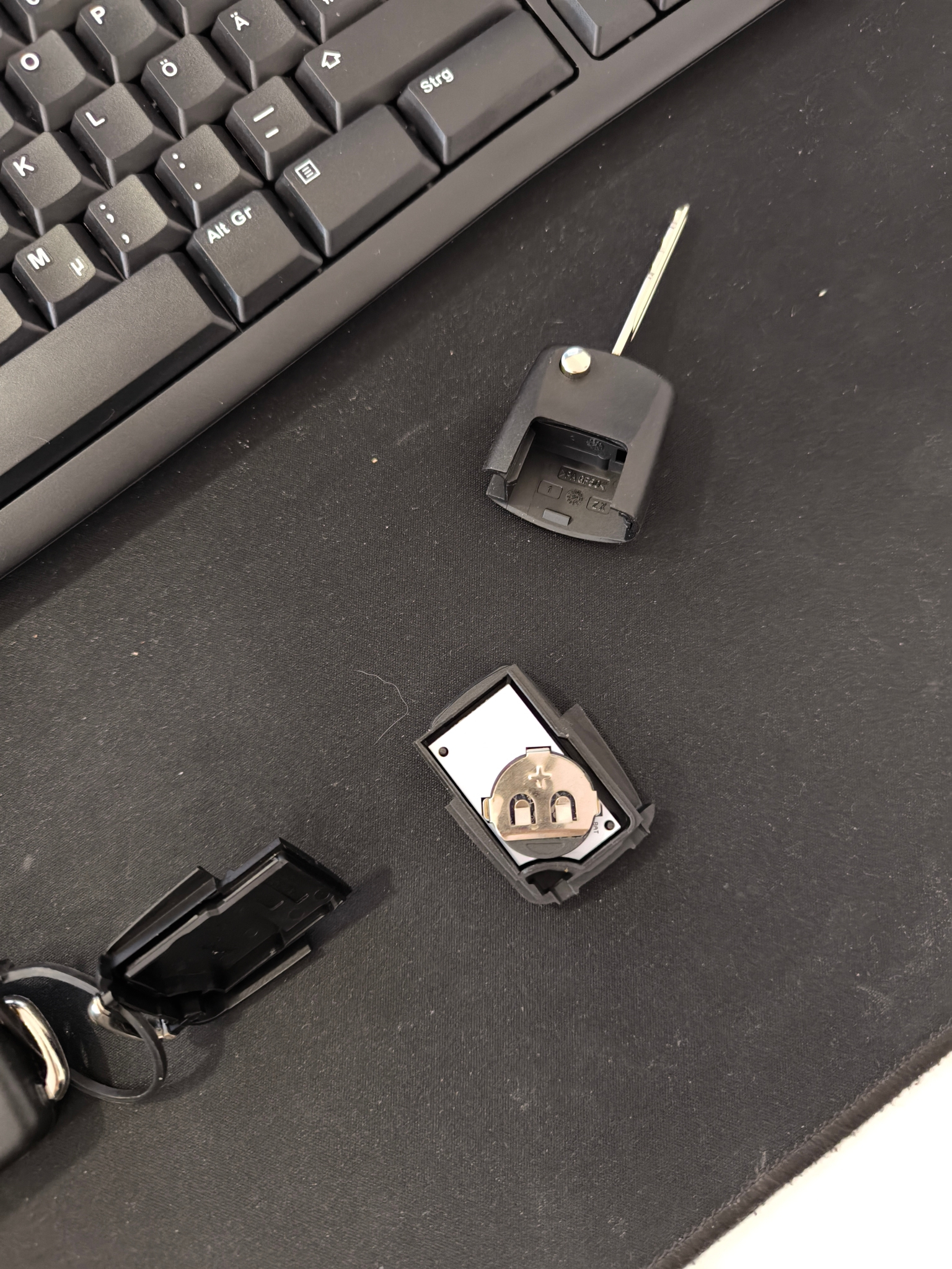

Futura hat geantwortet !
Zitat : "Guten Morgen
im Anhang finden Sie ein Bild, das Ihnen zeigt, wie Sie den Schlüssel auseinanderziehen können, um die Batterie zu wechseln.
Ziehen Sie den Schlüssel vorsichtig auseinander.
Das untere Teil des Schlüssels lässt sich in Ober- und Unterteil trennen.
Die Batterie befindet sich in diesem Bereich.
Bitte achten Sie darauf, beim Öffnen des Schlüssels keine übermäßige Kraft anzuwenden, um Schäden zu vermeiden. Sollten Sie weitere Unterstützung benötigen, stehen wir Ihnen gerne zur Verfügung.
Mit freundlichen Grüßen
D.Hermes
Dank an Futura !!! Batterie- Knopfzelle "2032" !

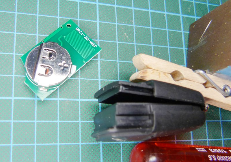

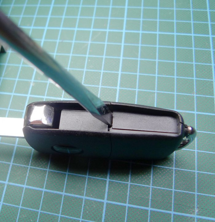

Schraubendreher senkrecht in den Schlitz und drehen.
Dann das Teil mit den Tasten an der Stirnseite mit den Fingern auseinanderhebeln.
Gilt auch für ATOS-3 2.0 von AS-Mobile (und vermutlich auch für den Nelo 3.2).
