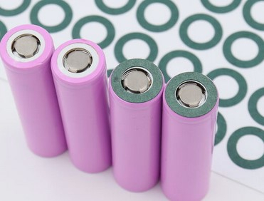

- an den Pluspolen Isolierringe verbauen.z. B.

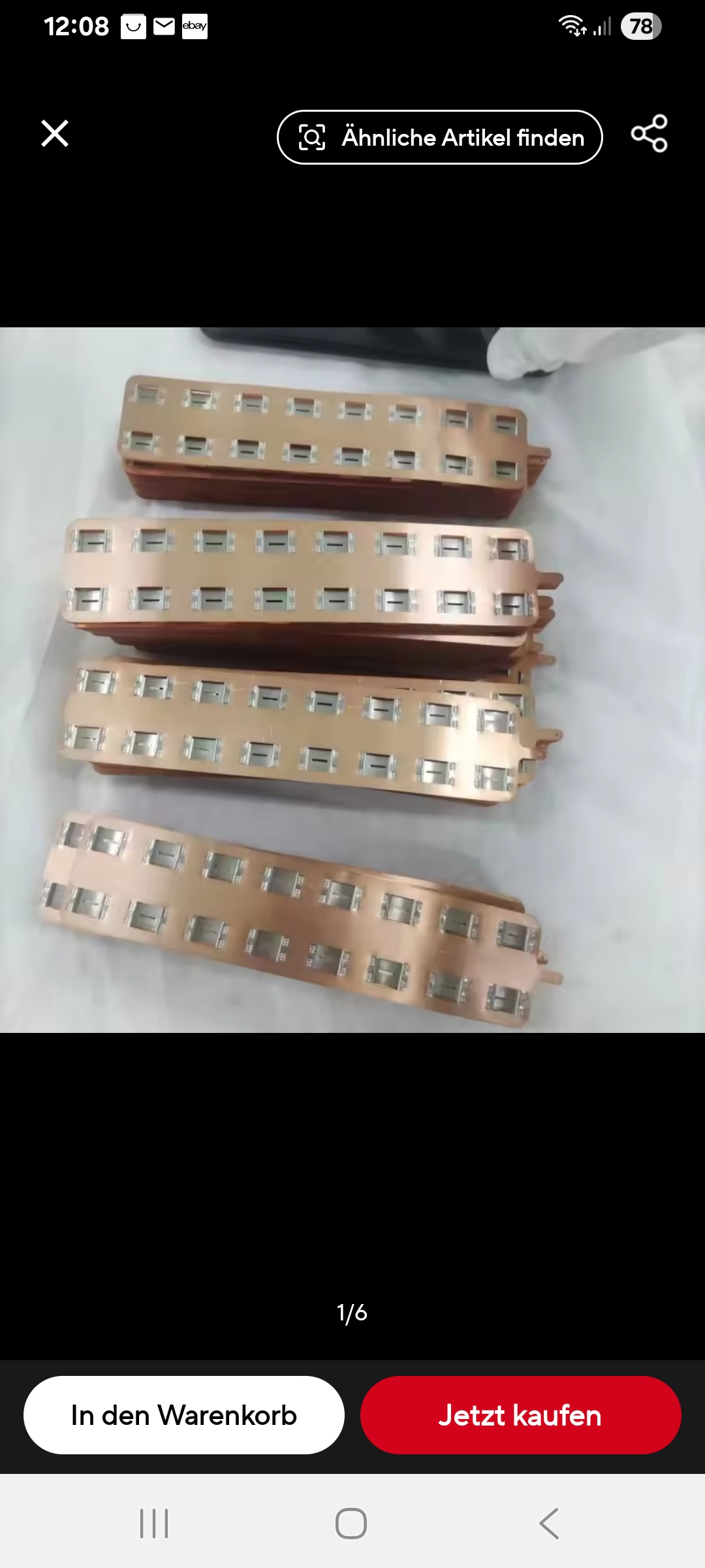

Domminik empfielt: Für Motorräder bekommt man auf Aliexpress auch Kupferplatten mit eingeschweißten Nickel-Elementen, auch auf Maß gefertigt, am Nickel kann dann die Zelle mit den einfachen Schweißgeräten angeschweißt werden.

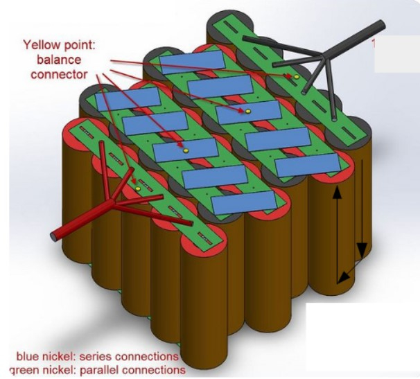

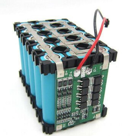

- Aneinanderreihung der Zellen z. B.
Tommi meint: die Seriellen am Minusstring und Plusstring weglassen

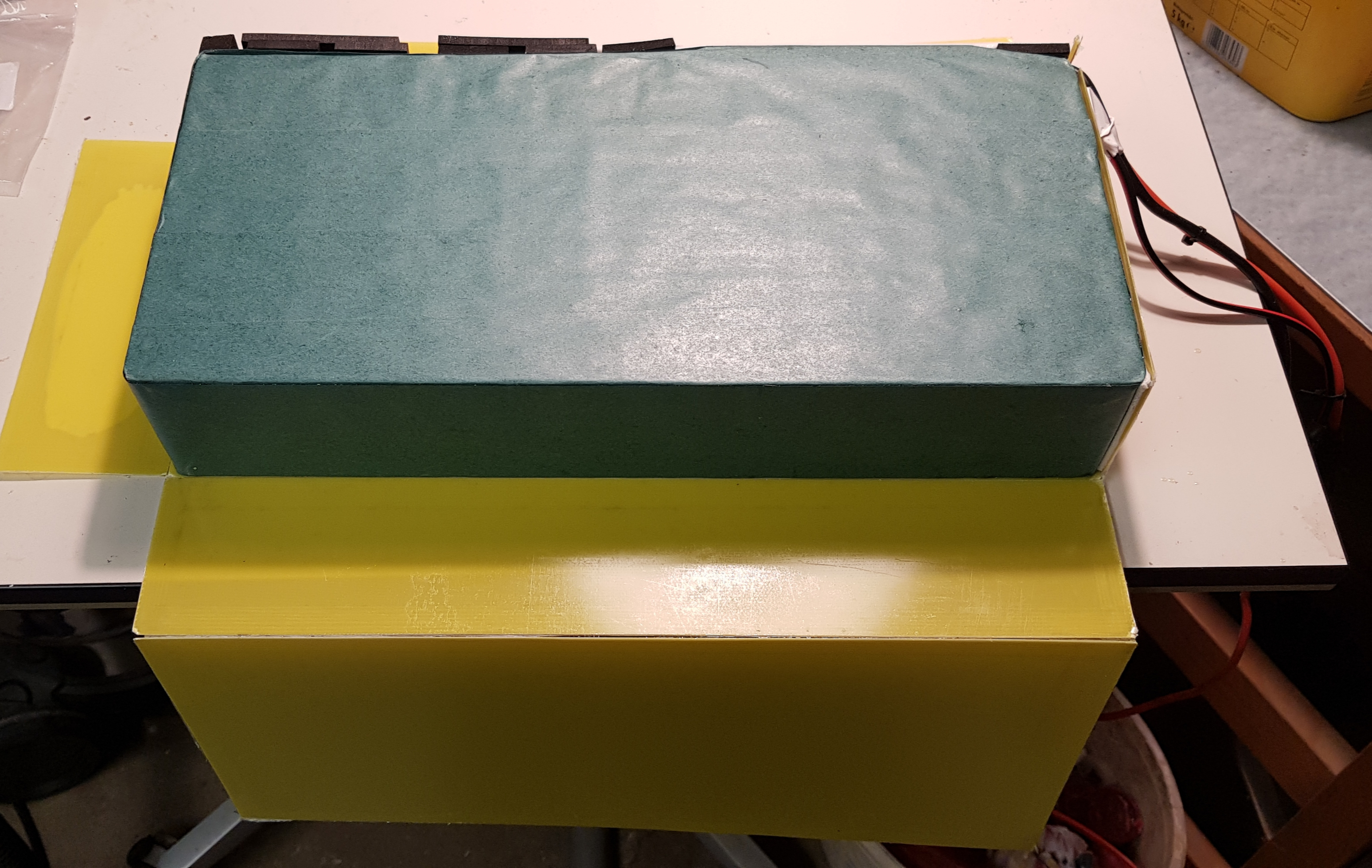

- Isolation des Akkupacks mit selbstklebendem Isolationspapier z. B.
- eine Kunststoffhülle drum herum bauen.z. B.
Zwischenräume können mit handelsüblichen Esstrichschaumstoffklebeband oder anderem geeigneten Material aufgefüllt werden.
- eine Schrumpfschlauch um den Akku anbringen
- Die Seiten mit Klebeband oder mit Vergussmasse abdichten

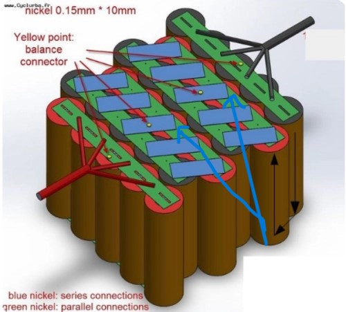

Wenn verklebt ohne Halter dann besser versetzt, hält sehr gut dann.
Als Schweißgerät besser gleich was vernünftiges. Ich nutze Malectrics und Kweld, beide sehr gut.
Beide brauchen bei Akkubetrieb etwas vernünftiges, 600A werden verlangt. Ich nutze 3S Akkupack von LG NCM Akku. Die benutze ich auch für Hausspeicher, stammen aus E-Auto Hyundai/Kia
Auf dem Bild würde ich nur einmal Nickelband durchziehen und dann jeweils von Minus zum nächsten Pluspol ein Band schweißen.
Wie meinst Du das, hast Du ggf. ein Bild dazu

Die beiden Bleche in grün weglassen.
Akkupack 01 (1).jpg (163.47 KiB) 274 mal betrachtet

Für Motorräder bekommt man auf Ali auch Kupferplatten mit eingeschweißten Nickel-Elementen, auch auf Maß gefertigt, am Nickel kann dann die Zelle mit den einfachen Schweißgeräten angeschweißt werden.
