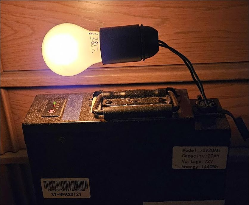

Hier eine 100 Watt Glühfaden Lampe als Last.
Gruß Conny

Re: Akkuspannung bricht ein wenn ich das Moped zuschalte
Das hat zwar nichts mit dem Thema mehr zu tun, noch ist es hilfreich, aber das Bild ist gsanz hübsch.
Klar hat es mit dem Thema zu tun weil er es oben als Lastwiderstand erwähnt hat.
