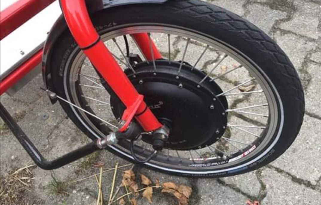

Ein User in HH hat ein Lastenbike mit Unterstützung gekauft, das Teil stammt aus Berlin. Nun hat er gemerkt dass die Unterstützung schon bei 16 km/h aufhört. Ich vermute das der Umfang falsch eingestellt ist oder gar ein Kabel zu viel zusammen steckt. Jemand eine Idee wo man anfangen kann mit probieren. Ich würde zuerst mal den Sensormagnet wegmachen oder einen dazu machen , um zu sehen ob was passiert.....

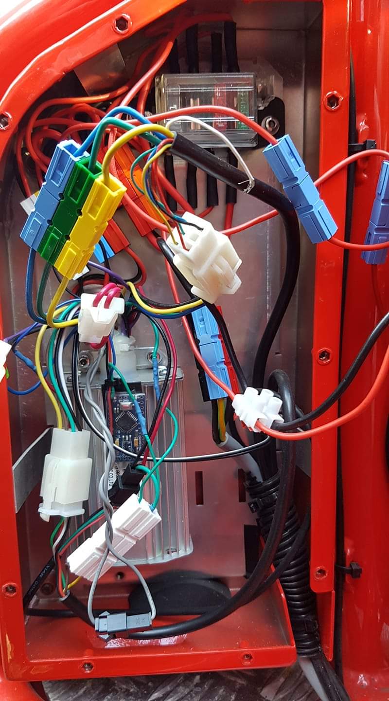

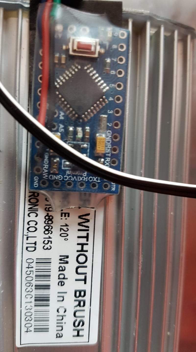

Was macht denn der China-Arduino-Klon da?
Aber ja, ich würde auch mit den Magnetsensoren anfangen. Vielleicht auch mal nach den einzelnen Komponenten zusammen mit "Tuning" googlen, um herauszufinden, welche Parameter man da verändern kann (bzw. woher die kommen).

Das habe ich mich auch schon gefragt, aber wahrscheinlich ist das Teil auch daran Schuld, das einpolige graue Kabel werden ich zuerst Mal trennen.

Das ist der eingebaute Bremsklotz. Wer braucht denn sowas ? Ich habe ja noch ein paar Rasperry-Pi herumliegen

Wenn du mit Linux umgehen kannst, kannst du dir Zugriff auf den Einplatinen-Computer verschaffen. Du musst nur eine USB-Schnittstelle anlöten.

Das Trennen des grauen Kabels hat schon geholfen.
