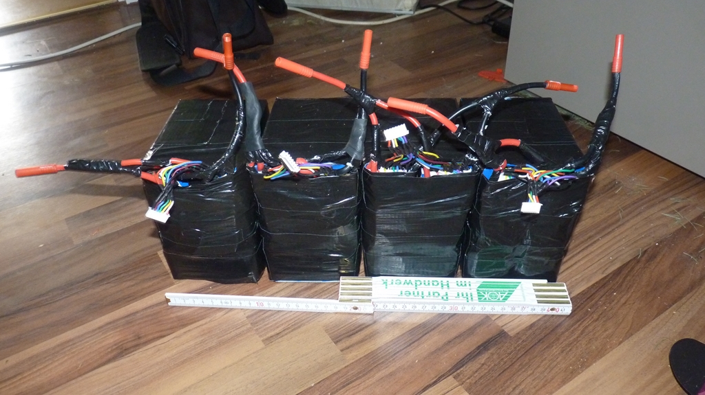

Hallo Freunde! Habe mich lange nicht zu Wort gemeldet! Mein Raptor soll nun doch einen dickeren Akku bekommen. Habe ja bisher mit 32 X 10 A Headway gearbeitet. das waren dann bei 48 Volt nominal 20 A/h im TanK! Steige nun auf Lion 18650 um!
das wären dann 260 Zellen auf 13 Einheiten verlötet! Das wären dann nominal 48.1 Volt und 40 AH ! Jede 18650 hat ca 2 AH.
Habe schon 10 Akkupäcks fertig gelötet! Die will ich dann mit einem 30 A Controller betreiben! Der Motor soll dann wohl doch einer mit 45mm Magnet werden (Mxus XF -40 45H ) Den gibt es mit 6-8- oder 10 Umdrehungen /V ! Welcher wäre für den Raptor der richtige! ( Mir geht es ums Dehmoment)
was meint Ihr?
was meint Ihr?

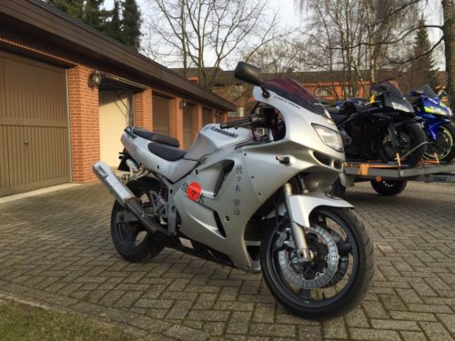

Hab jetzt mal geschaut.
Eine Kawasaki Ninja ZX 600 F mit Motorschaden gibts schon für 900€.
Damit ist die Billiger als der Raptor Rahmen
und hat alles dabei... außer Motor.
Platz hab ich da ohne Ende. Was wird da rein gehen? 20-30kWh?
Das ist ein 3kWh LiCo Akku. Die hat Original bis zu 105PS, dann 120kW/200PS... ...macht immer noch Bauchschmerzen. Hält sie das aus?
