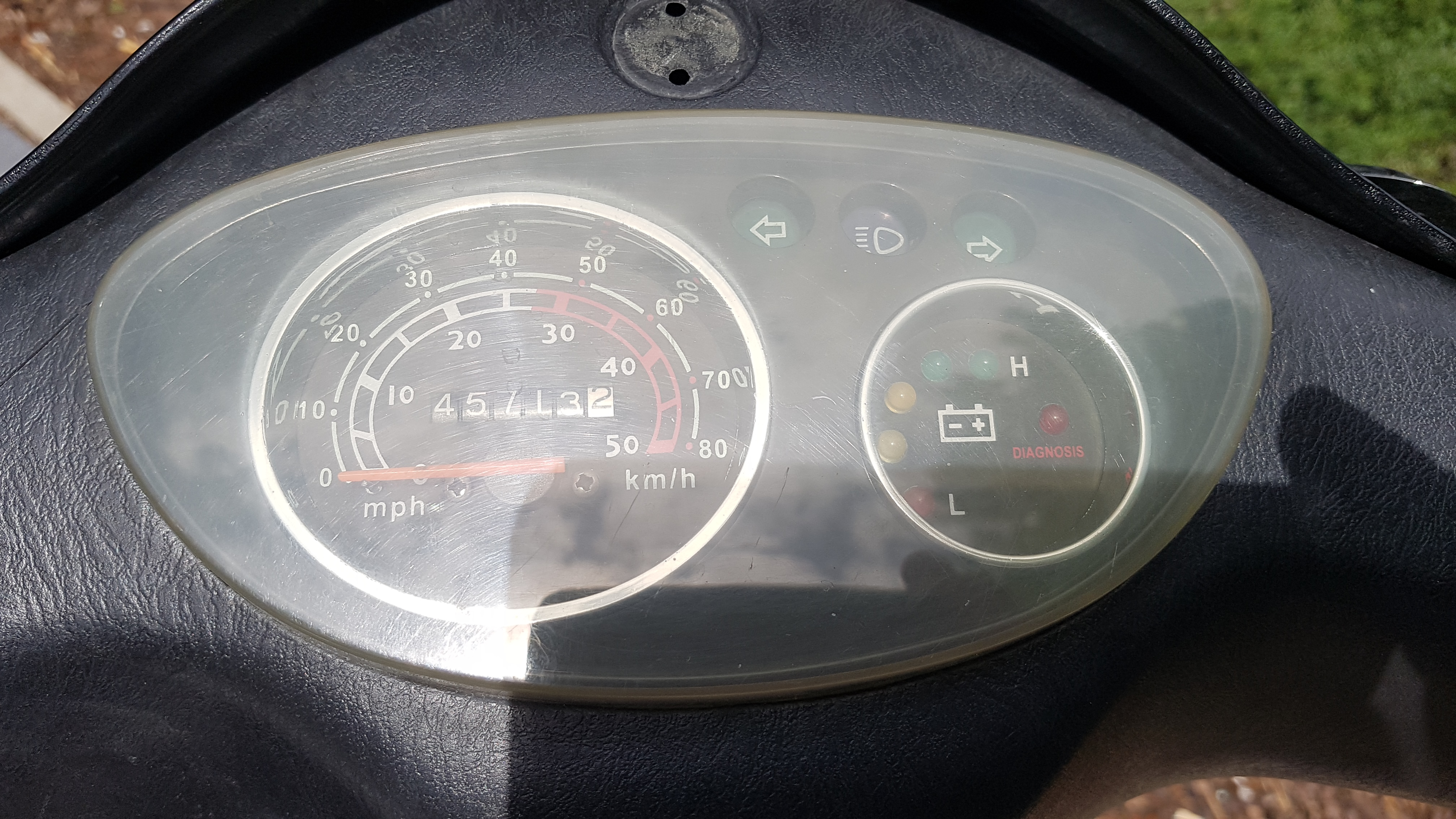

Wie gesagt, herzlichen Glückwunsch für Deinen Rekord
Du kannst Dich übrigens recht weit oben eintragen in unserer allgemeinen Rekordliste, in diesem Thema: viewtopic.php?f=1&t=5124

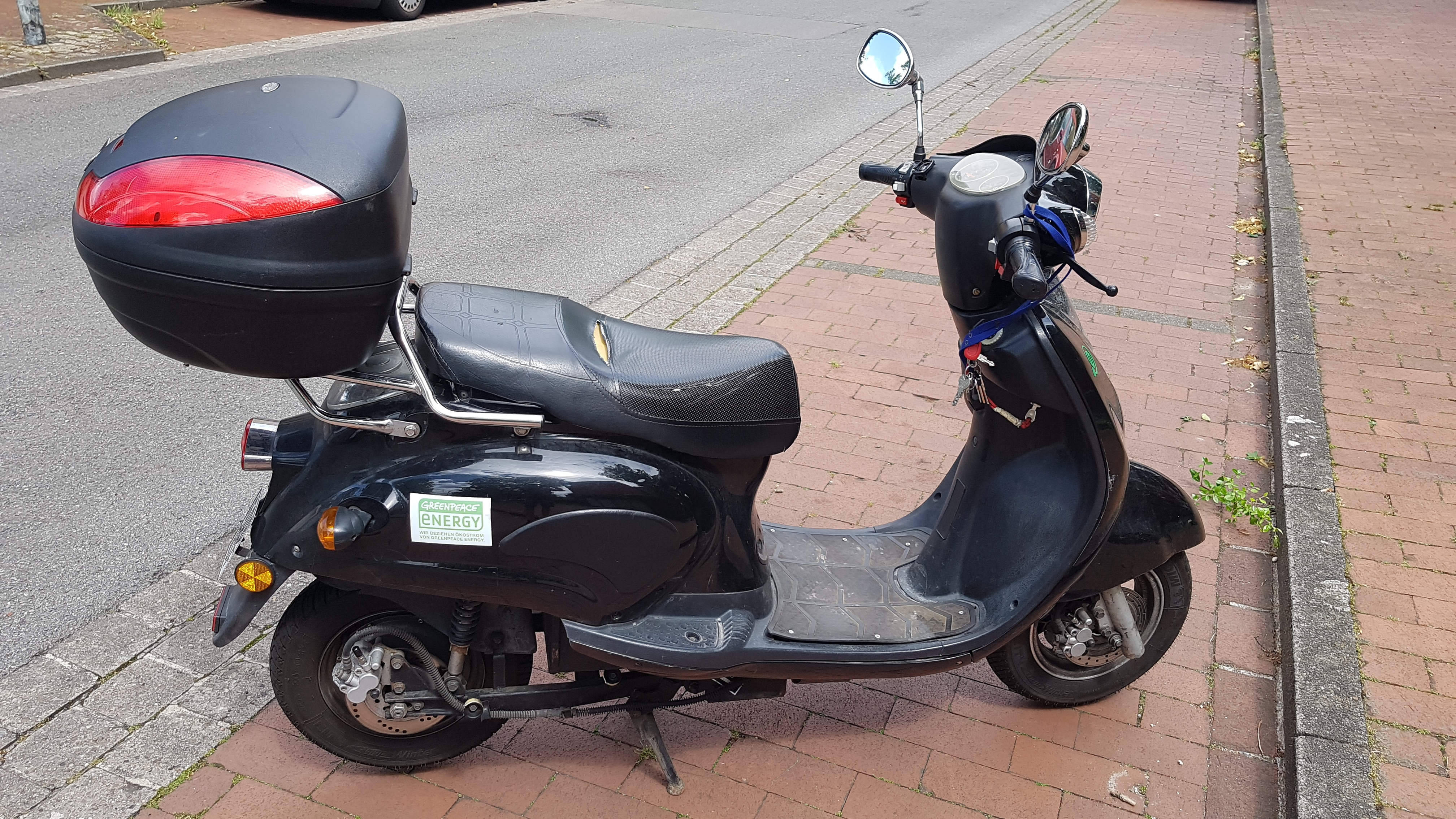

Die Bremshebelschalter bringen beim Betätigen die Bremsleuchte wie auch ein ausgeklappter Seitenständerschalter die Bremsbirne zum Leuchten. Die Bremsbirne geht auf den H-Brake Eingang vom Controller. Der Controller braucht einen einwandfreien Kontakt der Bremsbirne zur Masse im ungebremsten Zustand. Vielleicht einmal das Brems-/Rücklicht bzw. Fassung auf Korrison überprüfen?!
Verdächtige preiswerte Teile wären noch Zündschloß, Hallgriff, Sicherungsautomat. Dein Roller sieht Horsts Roller - in der km-Liste vor dir - ähnlich. Horst mußte schon den dritten Controller einbauen. Letztes Jahr hatte ich ihm einen 60V 40Ah LiFepo4 Akku empfohlen, mit dem er wohl sehr zufrieden ist.

Hi Peter51,
Mein BMS kenn so ich nicht. Hab zwar sporadisch aufgeschraubt und nachgesehen ob irgend etwas komisch ausschaut und ob Feutigkeit eingedrungen ist. Die Kabezuführung war auch noch nicht beschädigt. Wenn der Roller ausgeht ist die 12V Versorung davon nicht betroffen. Ich hab wirklich keinen Plan woran es liegen könnte.
Heute wollte ich es wissen. Den Roller aufgeladen, Reifendruck 2,3 + 2,3 bar. Bekannten angerufen wegen Abholung. Licht an und los ( in 45 km/h Modus ) . Von Hannover B 3 nach Burgdorf über Kohlshorn , Ahlten, nach Bilm zurück nach Höver , Anderten bis nach Hannover hinein.
Gesamt 53 km ( im 25 km/h Modus bestimmt 75 km ). 1/3 Stadt + 2/3 Land.
Am Akku kann es nicht liegen, da er soviel geschafft hat an Strecke.
Temperatur: 19°
Wind 24 km/h aus West in Böen 52 km/h
Gesamtgewicht:161 kg
Beim letzten Anfahren aus dem Stand leuchtete die rote LED für ca. 2 sec auf. Ein Zeichen dafür langsam aufzuladen.
Nicht ein Aussetzer. Ob das vielleicht doch mit der Rücklichtbirne zu tun gehabt hat. Habe ja den Staub und die Fassung komplett gereinigt.
Werde näschte Woche das nochmal wiederholen. Werde dann Akku voll und Akku leer messen jeweils eine Stunde danach.
Werd das hier erstmal so stehen lassen. Werde mich das nächste mal melden wenn er wieder spinnt.
Vielen Dank erstmal für die Hilfen.
Gruß Bodo
Nachtrag: wenn das Licht an ist werd der Vortrieb nicht unterbrochen wenn die Bremse gezogen wird. Wenn das Licht aus ist dann wird der Vortrieb sofort unterbrochen wenn die Bremse gezogen wird
