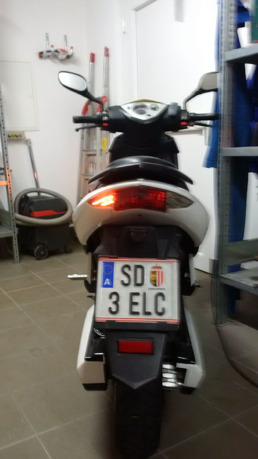

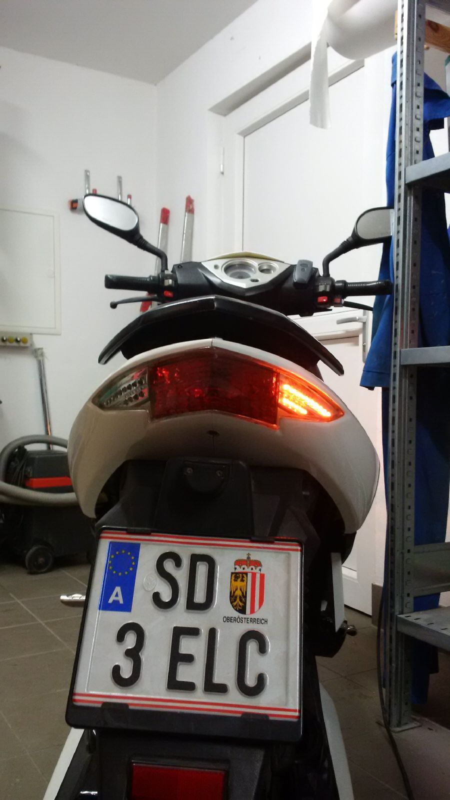

Hab meine integrierten Blinker umgesetzt. Endlich sin die hässlichen Heckblinker weg!
Beiträge: 18738
Re: Problem mit Beleuchtung
Sind da schon Leuchtmittel drin, oder musstest Du da selber LED's reinsetzen? Ich dachte bislang, die silbernen Ecken sind reiner Schmuck ohne praktischen Nutzen, und zusätzlich zu Rück- und Bremslicht rumbaumelnde Stecker gibt es auch keine bei meinen Heckleuchten...
