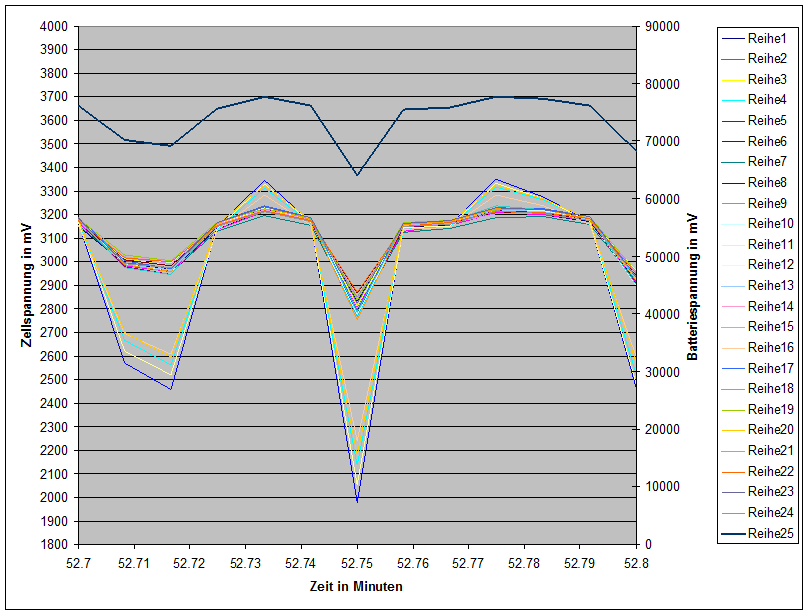

Es kam wie es kommen musste: Das 10-tätige Rumstehen mit randvollen Zellen hat gleich 5 davon mit dermaßen hohem Innenwiderstand bedacht, dass selbst bei 23°C in der Batterie beim ersten voll aus dem Ort Beschleunigen das BMS wegen Spannungseinbruch unter 2,5V dem Controller den Saft abgedreht hat. Das war vorher noch nie passiert
Der Wiederstart hat dann wohl das BMS mitloggen per Laptop bei der Hinfahrt ins Daten-Nirvana laufen lassen, so ein Quark aber auch! Wenigstens der Großteil der Rückfahrt hat dann geklappt, bis hin zur letzten BMS-Abschaltung nach nur noch 24,771Ah Entladung
Die Batterie war deswegen noch lange nicht leer, mit allen Zellen in Ruhe bei 3,224 bis 3,244V, aber sie ist einfach nicht mehr zum gescheiten Fahren geeignet. Hier der Zell-Log bei der letzten Abschaltung, wo Zelle 8 bis auf unter 2V absackt, dicht gefolgt von Zellen 12, 4, 20 und 16. Zelle 8 ist es dabei auch, welche die höchsten Spannungen aufweist während der Rekuperationsspitzen (wieder zusammen mit den eben genannten Zellkolleginnen), d.h. mit einem Innenwiderstand getränkt, dass die nur noch für Spielzeuganwendungen taugen (auf das Bild klicken für die volle Größe): Habe dann 1h 15min geladen mit 10A, so dass die Batterie jetzt etwa bei 60...75% Ladezustand ist, alle Stecker aus dem BMS gezogen und die Hauptsicherung abgeschaltet.
So steht jetzt mein geliebtes E-Pferdchen eingemottet in der Garage, quasi im Ruhestand, und mir geht wieder durch den Kopf, was ich mit ihm anstelle: In diesem Zustand taugt es nur noch ÄUSSERST eingeschränkt als Ersatzfahrzeug, wenn der vR one rumzicken sollte. Eine neue Batterie wäre schon was nettes...
Etwas interessantes ist mir noch aufgefallen, weil ich jetzt mehr auf den vR one eingeschossen bin: Auch wenn Thunder/Fury/Sportivo/GK183/... größer ist als der vR one, bietet er doch einiges weniger an Knieraum als der kleinere Schweizer Joghurtbecher. Aber vielleicht rührte der Lenker-Kniekontakt auch vom wesentlich größeren Thunder-Lenkwinkel? vR one ist extrem unhandlich beim Rangieren wegen dem stark eingeschränkten Lenkeinschlag, was den Knieraum aber erheblich größer erscheinen lässt

die Kurven sehen in der Tat grauenhaft aus.........wie weit bist Du von den angegebenen Zyklen in etwa entfernt?
