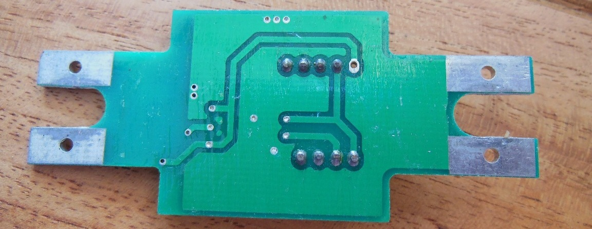

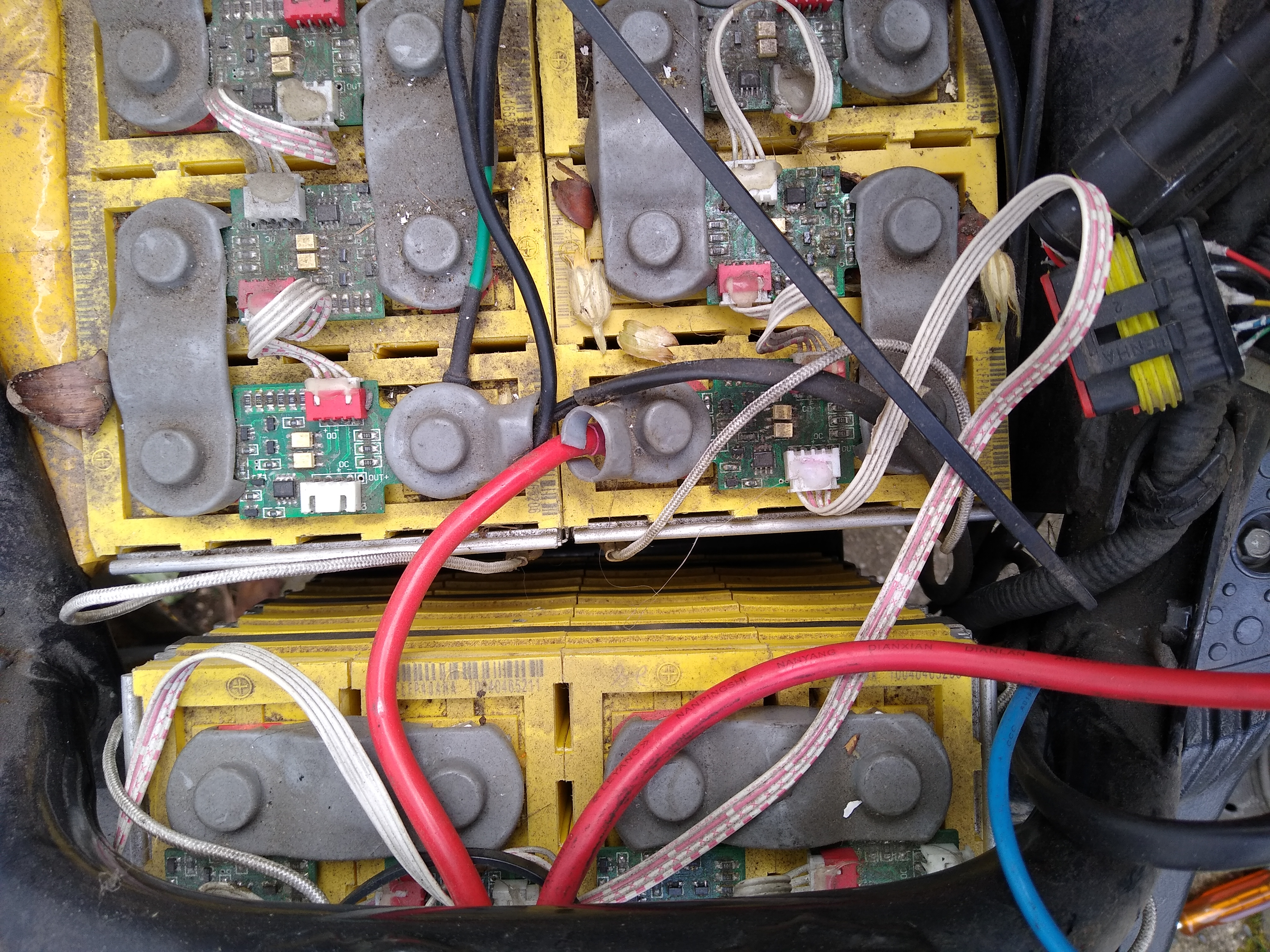

Hallo liebe Forumsgemeinde,
an meinem Silencio hatte ich vor drei Jahren eine Akkuzelle gewechselt. Die alte war aufgebläht und tot. Der Roller fuhr wieder gut, ließ jetzt im Winter wieder deutlich nach. Das Durchmessen des Akkus ergab, dass die neue Zelle nur noch 0,2 V hatte und sie lässt sich auch nicht mehr laden. Ich habe festgestellt, dass der Balancer Strom durchläßt, ca 0,3 A bei 3,5 V.
Nun meine Frage: hat jemand einen solchen Balancer herumliegen? Es sind die gelben Winston Zellen mit 40Ah, 16 Stück (48V). Die Balancer sind alle mit vieradrigen Kabeln verbunden das letztendlich zum BMS führt.
Bin dankbar für jede Hilfe.

Aua, das ist echt bitter! Ich hoffe, Du findest noch jemand mit solchen Balancer Boards. Bei mir waren die ursprünglich mit je vier Schraublöchern drin, da ich die blauen GBs Zellen drin hatte. Aber die hatte der damalige Händler beim zweiten BMS Tausch auf EMSISO behalten. Das EMSISO BMS mit allen Kabeln habe ich noch, und auch die Programmiersoftware.

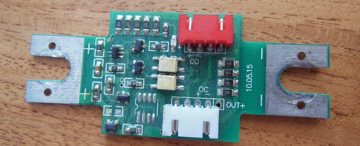

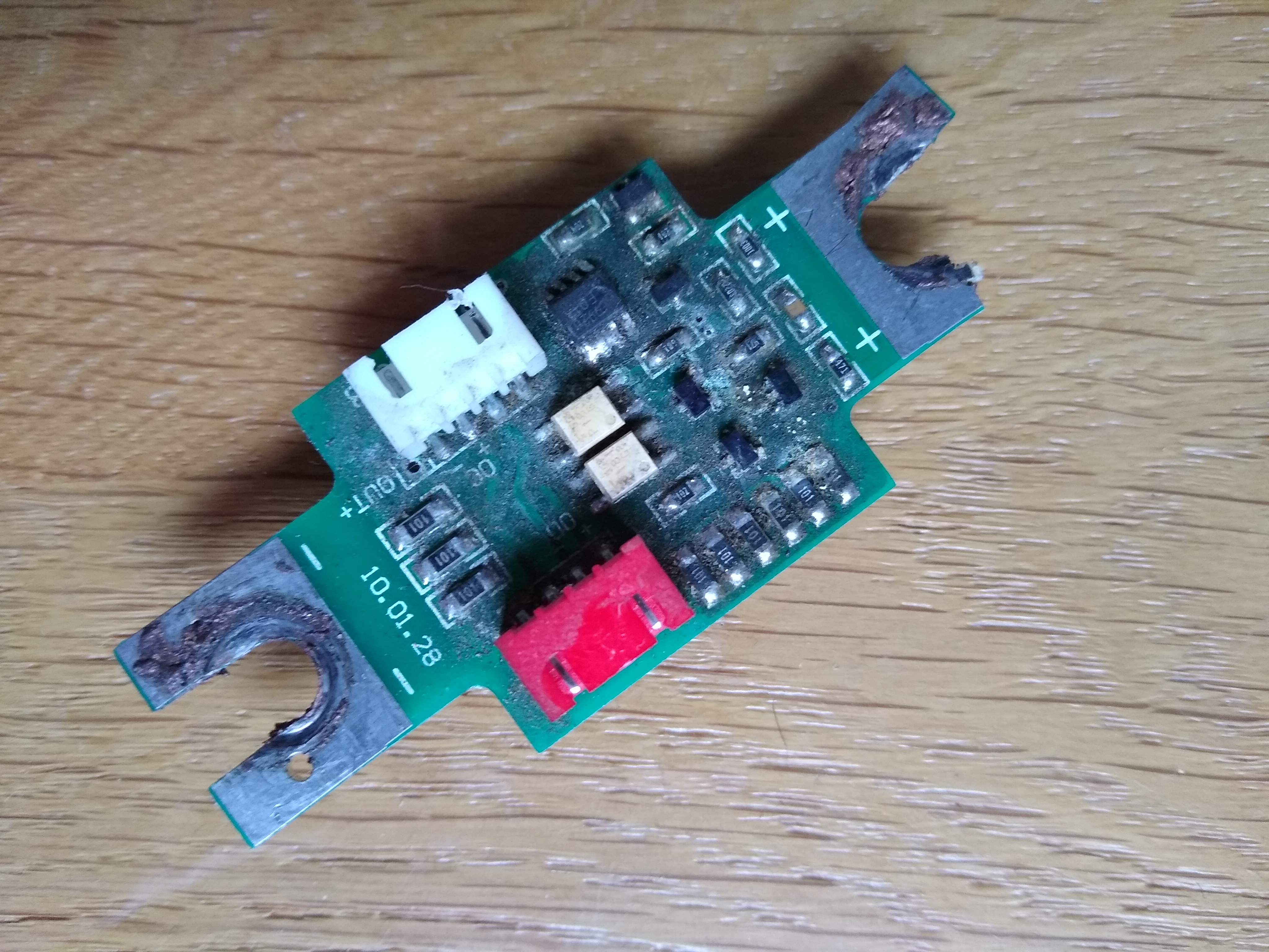

Re: Winston Akku Balancer defekt
Hat da überhaupt etwas balanciert
in meinem HRTK122 waren optisch gleiche Boards verbaut.
Einziger mir aufgefallener Unterschied, bei mir war ein 8-beinges IC nicht bestückt. Ob noch welche davon bei mir rum liegen weiß ich aktuell nicht mal, und da ich noch im Krankenhaus liege kann ich auch nicht schnell in die Garage laufen und schauen.
Hallo Dominik, optisch sehen die schon Mal gut aus und es wäre sicherlich einen Versuch wert. Bitte gibt mir doch Bescheid, ob und was du mir davon abgeben könntest. Aber erst einmal gute Besserung. Hoffe nichts Ernstes.
Bernd
Bernd
Hallo Bernd,
Nach deinem nächsten (3.) Beitrag kannst du private Nachrichten über das Forum verschicken und empfangen.
Ich habe von meinen Boards noch. Lass mir deine Adresse zukommen, dann schicke ich dir ein paar zu.
Gruß Dominik
Gruß Dominik
