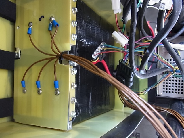

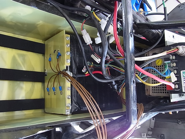

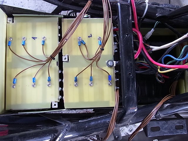

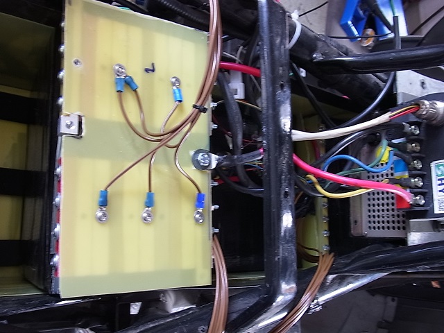

anbei ein paar Bilder eines Esprit Fury / Masini Sportivo Umbau auf 86 AH 77 Volt Lipo mit Balancer.
org. Batteriefach kann beibehalten werden, Ladegerät bleibt ebenfalls an Bord und Gewicht wird weniger.
Dazu noch ein Sinus Controller. Fertig ist die Frischzellenkur!

Gratulation zum gelungenen Umbau. Sieht nach einem Sabvoton SVMC072150 bzw. brand aus? Alfred, es sind keine Modellbau Lihiumpolymer Akkus sondern Tütenakkus (pouch cells) verbaut mit der gleichen Chemie, wie sie auch in den E.-Roller Wechselakkus steckt. Irgendwo bei 1000...2000 Zyklen und die möglichen 50tsd. km wollen erst einmal gefahren sein.

Das sieht aus wie genau 2 x mal das in meinem vR one verbaute aus, 20s2p von den 43Ah Tüten? Und was für ein BMS ist dort vergesehen? Was auslesbares oder das stumme "Schneider-BMS"? Letzteres wollte ich nicht in meinem E-Pferdchen haben...
Und nochwas: hier sieht mal sehr eindrücklich, wie sehr sich die Leistungsichte der Lithium-basierten Batterietechnik in den letzten 5 bis 7 Jahren weiterentwickelt hat. Wo bislang 40Ah mit nominal 72V reinpassten (~2880Wh), gehen inzwischen 86Ah mit nominal 74V rein (~ 6364Wh, ich rechne nur mit 3,7V Nominallastpannung für die Tüten)
Das ist volumetrisch mehr als verdoppelt, und wenn das mit dem verringerten Gewicht stimmt gegenüber der originalen LiFePO4 Füllung ist auch die gravimetrische Leistungsdichte ebenfalls mehr als verdoppelt! Bleibt nur noch die Frage nach dem Preis, ob der sich auf die Kapa bezogen halbiert hat? Ich vermute, beim letzten Punkt hapert es da noch etwas...

es sind keine A 123 Akkus, sonder wie von Peter51 richtig gesagt LiPo Flachzellen mit über 1000 Zyclen.
Nehmen wir eine minimale Reichweite bei 86 AH von nur 70km (es sind in der Praxis weit mehr) reden wir von 70.000 km.
Als wie hier verwendete Secondlife Zellen, nehmen wir einmal 200 Ladungen als bereits erfolgt (es sind in der Praxis bei den Zellen die ich verwende weit weniger) an, reden wir von 56.000km.
Ich denke hiermit sollte klar sein, dass dies mehr als ausreichend ist für einen Elektroroller.
Die Leistungsdichte ist wesentlich besser als bei LiFePo Case Lösung und auch als bei LiFePo Flachzellen, oder erst recht von Blei, AGM,...
Von der Sicherheit sehe ich keine Bedenken, wenn diese wie bei mir ordentlich verpackt sind, mechanisch sauber verbunden und ein funktionierendes BMS verwendet wird.
Und Matthias, nein, nein, nein,.... kein Schneider BMS. Der Meinung ist glaube ich auch Uwe und Du das dies zwar im Ansatz gut war, aber leider ein Stromfresser ist und zuviel balanced
Es handelt sich bei meiner Version hier um einen 21S 2P Akku.
Warum 21S?
Original sind 24 LiFePo04 Zellen verbaut mit einer oberen Abschaltung von 3,65 Volt je Zelle. Also Gesamt Abschaltung 87,6 Volt.
Bei 20 LiPo wäre ich aber nur bei 4,20 Volt je Zelle bei einer Gesamtspannung von 84 Volt. Mit 21 Zellen bin ich bei 88,20 Volt bei vollen Zellen.
Vom Platz gfibt es keine Probleme, so dass ich das Maximale ausnutzen wollte.
