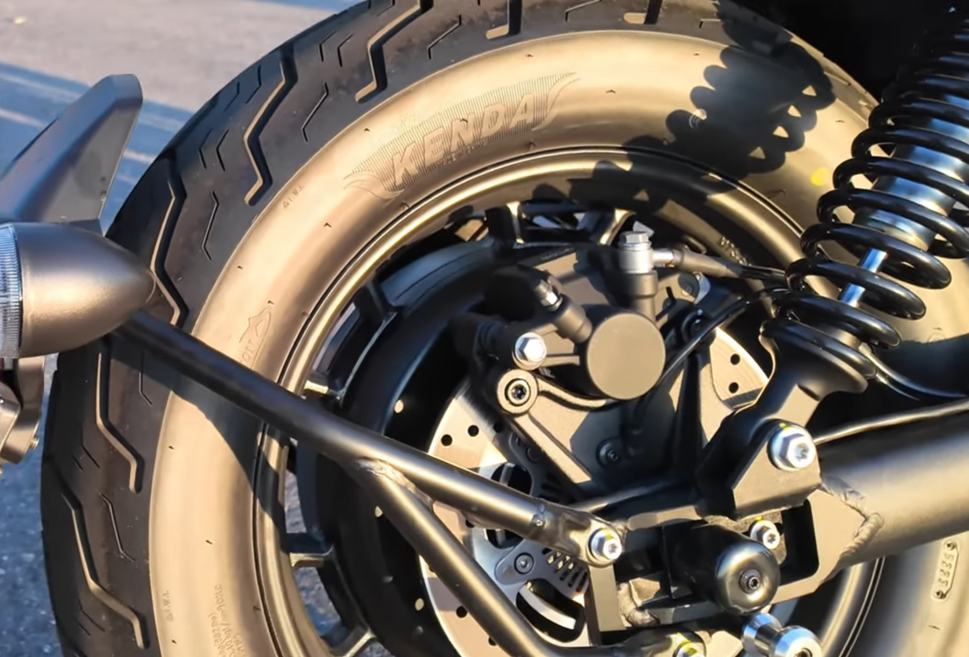

Ich spreche mal aufgrund dieses Bildes
die unsägliche Reparatur bei einem Schaden an der hinteren Bremse an:
Wer hat die Entwickler bei so einem Zweirad (Motorrad) geritten, die Bremse (ohne auf das verbaute ABS einzugehen) so einzubauen?
Hier muss man sämtliche Bolzen mitsamt Hinterrad ausbauen, um an die Bremsbeläge ect. dran zu kommen, wenn man die mal tauschen muss.
An meiner Wuxi (baugleich Honda MSX125!) ist das viel einfacher....Habe ich gerade beim Tausch der Hinterradbremse insgesamt gesehen.
Völlig easy das Ganze...
Beim Reifenwechsel ebenso. Da muss alles abgebaut werden, um den Reifen mitsamt Radnabenmotor/Felge, runter zu bekommen.
Von den Schwierigkeiten des Zuleitungskabels ganz zu schweigen...Gibt es da eine Trennstelle mit wasserdichten HV-Stecker/HV-Buchse?
Unnötige und teuere Werkstattkosten, die nicht sein müssten, wenn der Hersteller (was ich nicht glaube) etwas mitgedacht hätte.
Da lobe ich mir so manche Japaner und Chinesen....

Moin Helmut - ich kann deine Bedenken beim Belagwechsel nicht nachvollziehen. Aufgrund des Bildes sieht es doch so aus, als wenn man den Sattel abschrauben (Innensechskant) und zwischen Scheibe und Felge ausbauen kann. Es mag eng werden - aber das Problem haben viele Bikes mit großen Bremsscheiben und 120er Vorderreifen auf 17“ Felgen auch. Schlimmstenfalls den Sattel ein wenig hin- und herkanten, damit die Kolben etwas eingeschoben werden, dann sollte es klappen. Ist schwierig, das eindeutig auf dem Bild zu erkennen. Aber wo genau siehst du hier ein Problem? Bauraum radial nach oben?

@Most: Man muss mehrere Teile abbauen, bevor man an die Bremsscheibe oder an andere Teile der Bremse kommt/ausbauen kann.
Bitte genauer hinsehen. Danke!
