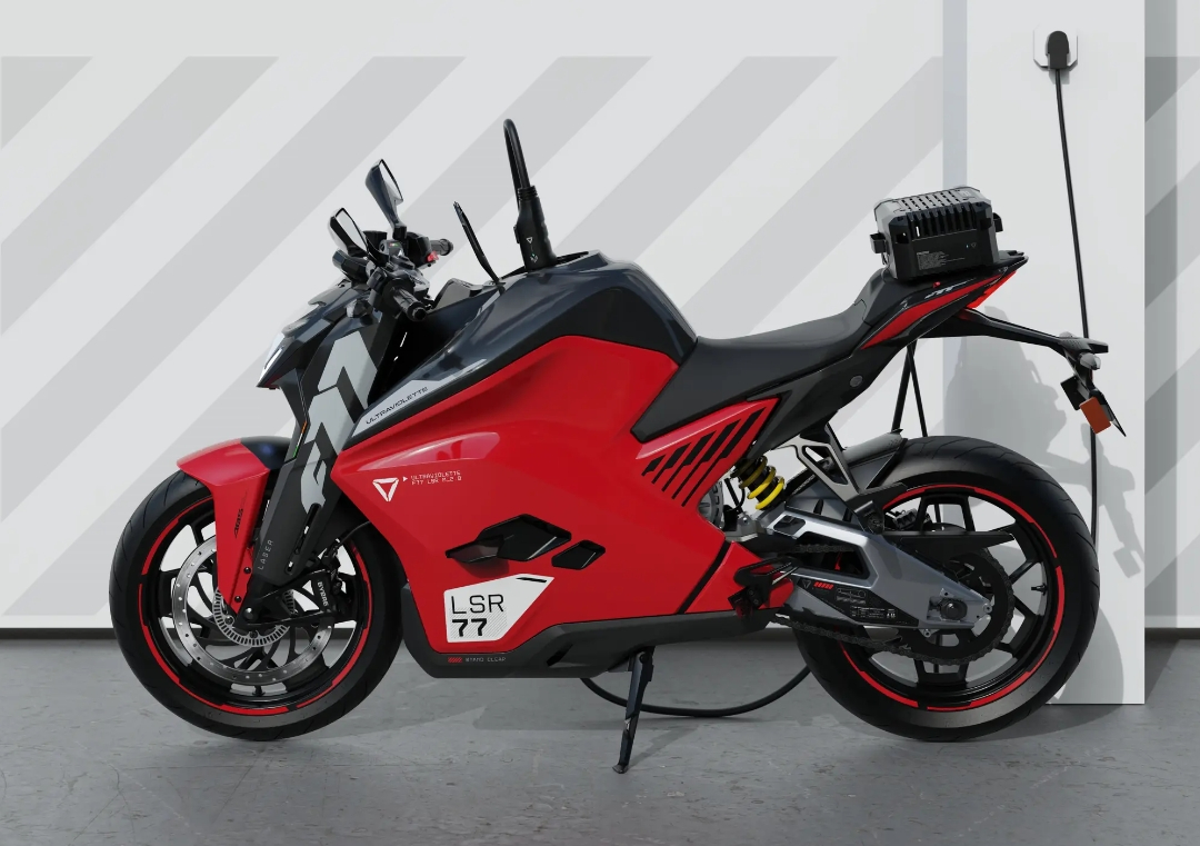

So wie ich das verstanden habe, ist aktuell ein DC Port für ein externes Ladegerät verbaut. Für ein internes AC Ladegerät wird womöglich gar kein Platz vorhanden sein.
Somit würde ich mir da keine große Hoffnung machen.

Na klar, wenn du einen Platz am Motorrad für das ext. Ladegerät findest (z.b. Bild aus Ultraviolette Webseite), dann kann man den von dir beworbenen Adapter verwenden.ducatodriver hat geschrieben: ↑Mi 1. Jan 2025, 15:35Wo ist das Problem des fehlenden Typ 2 ?
einfach den Adapter
Ich muss auch gestehen, dass das auf dem Bild gar nicht so übel ausschaut. Die können sogar ein Ladegerät optisch ansprechend designen

das "Problem" ist, dass man unterwegs nicht wirklich Laden kann.
Dieses wird durch den verlinkten Adapter, wenn überhaupt nur umständlich gelöst. Zwar wäre es evtl. möglich den Adapter plus das externe Ladegerät dann an eine Typ 2 Ladestation anzuschließen, wirklich praktisch ist das aber nicht, mal abgesehen davon, dass ich bezweifle, dass alle Komponenten gegen Diebstahl gesichert sind.
In Indien baut Ultraviolette extra ein Ladenetz, damit ihre Bikes mit bis zu 11kW geladen werden können.
Für einen Launch in einen Markt sollte man sich schlichtweg an die vorhandenen Standards halten.

Wie Du schon geschrieben hast, ist das ja jedem selbst überlassen, ob das so viel umständlicher ist.
Mir persönlich ja. Allein das Ladegerät wiegt mehr als 7 Kg und ist alles andere als handlich. Auf der Homepage von Ultraviolette sieht man den dafür vorgesehenen Case, der Imho das ganze Bike verunstaltet.
Ist halt Geschmackssache.
Ich persönlich finde den Mangel an Kunden bzw. Marktorientierung diesbezüglich nicht positiv.
Mal sehen wie der Absatz mit dieser Konfiguration läuft.
