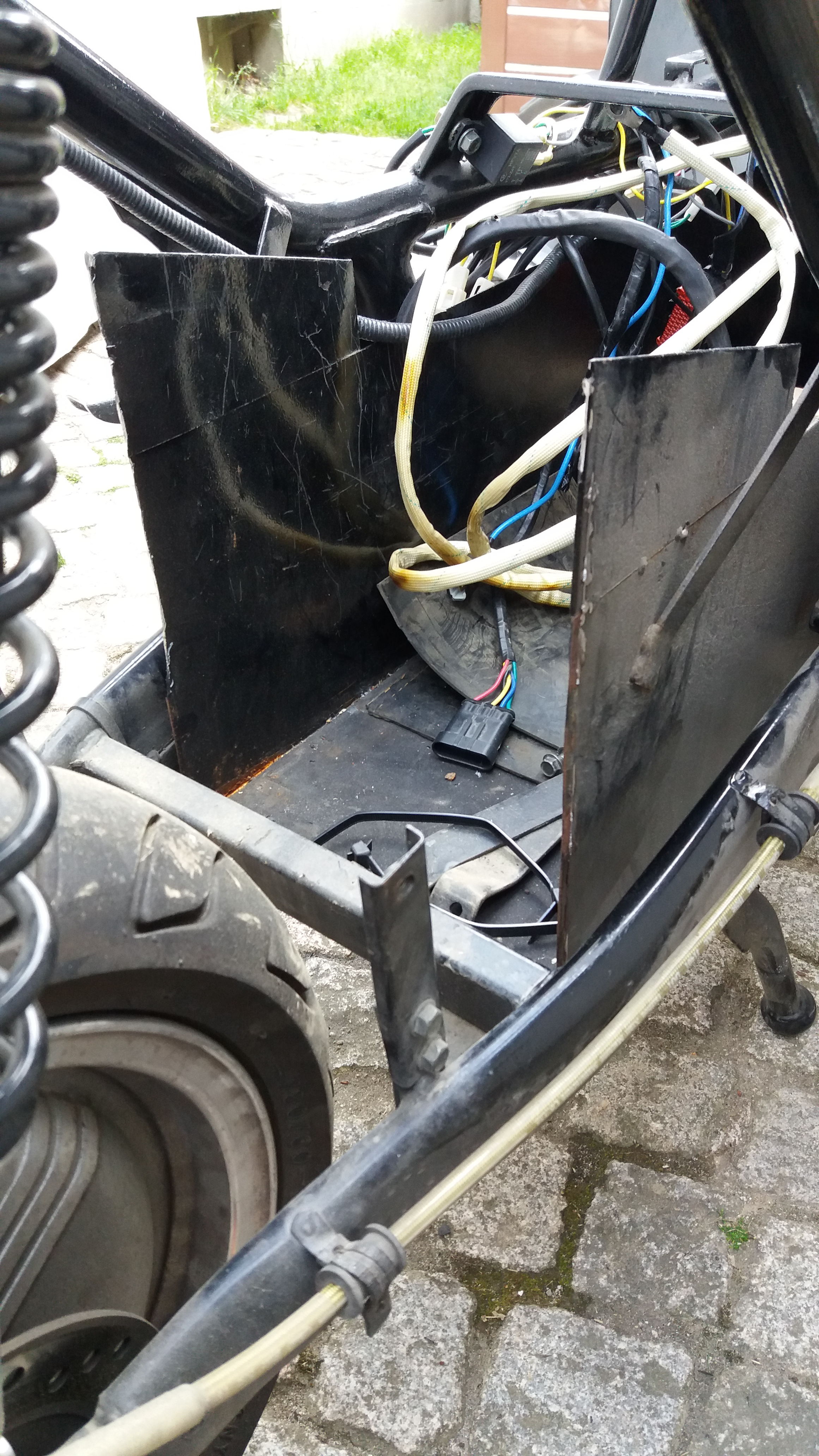

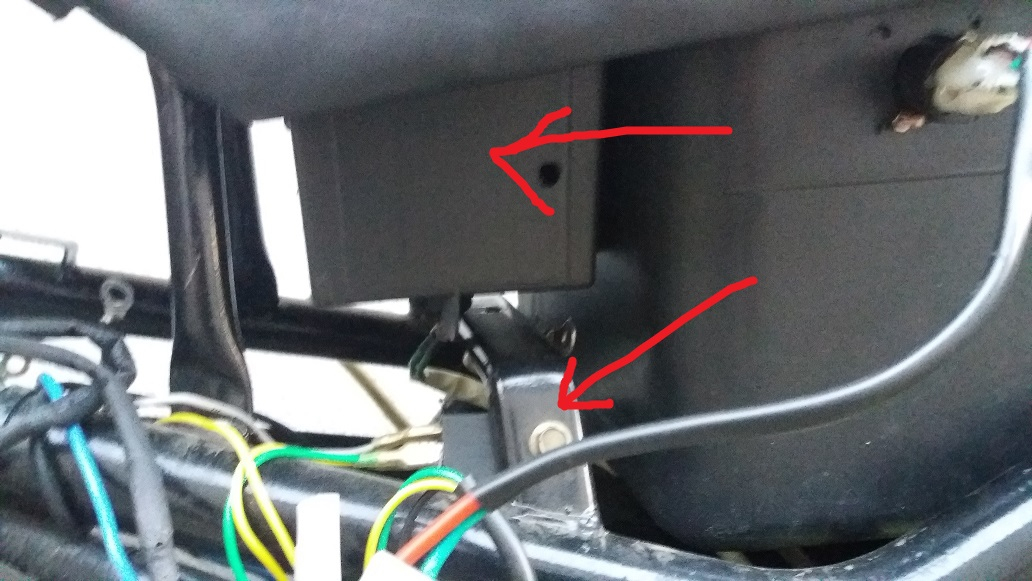

Die vorhanden Akkus passen so gerade in den Akkukasten, leider reicht der Platz nicht um die Zellen zu verbinden und Leitungen an zu schließen.
Da fehlen mindestens 15-20mm.
Die wird der Rahmen nicht freiwillig her geben.
Vorne ins Akkufach kriege ich 8 dreierpacks unten rein und nochmal 8 darüber. Flach mittig drauf würden noch mal 3 dreierpacks drauf passen, macht 19x60Ah, für den 100Ah Ausbau muss der Akkukasten raus getrennt und vergrößert und neu eingepasst werden.
Ob ich mir das antue, glaube ich eher nicht. Meine tägliche Fahrstrecke beträgt 15km mit Umwegen maximal 35km.
Das Fach steht vorne links unten schon am Rahmen an. Rechts ist noch 10mm Luft. Chinesen halt. Hinten ist auch kaum mehr Platz zu gewinnen. Da ist die Strebe der Schwinge im weg und der Spritzschutz. Ich könnte das unnütze Fach für die Starterbatterie und die Abstützung dafür raus schneiden.
Dort könnte ich stehend 5 dreierpacks a 20Ah unterbringen. Somit könnte ich ohne großen Aufwand eine 20S oder 21S Kofiguration mit 60Ah unterbringen.

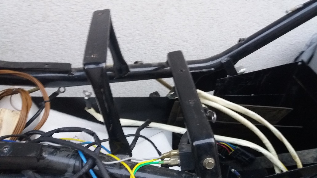

Das Akkufach wurde dimensioniert für 24 Stück 40 Ah LiFePO4 Zellen, 6 Viererpacks hintereinander.
Extremo sollte original mit 24 Stück 60Ah LiFePO4 ausgestattet gewesen sein. Geht nur in quer dreier-packs unten rein, der Rest liegend oben drauf. Ladegerät dabei im Helmfach liegend.

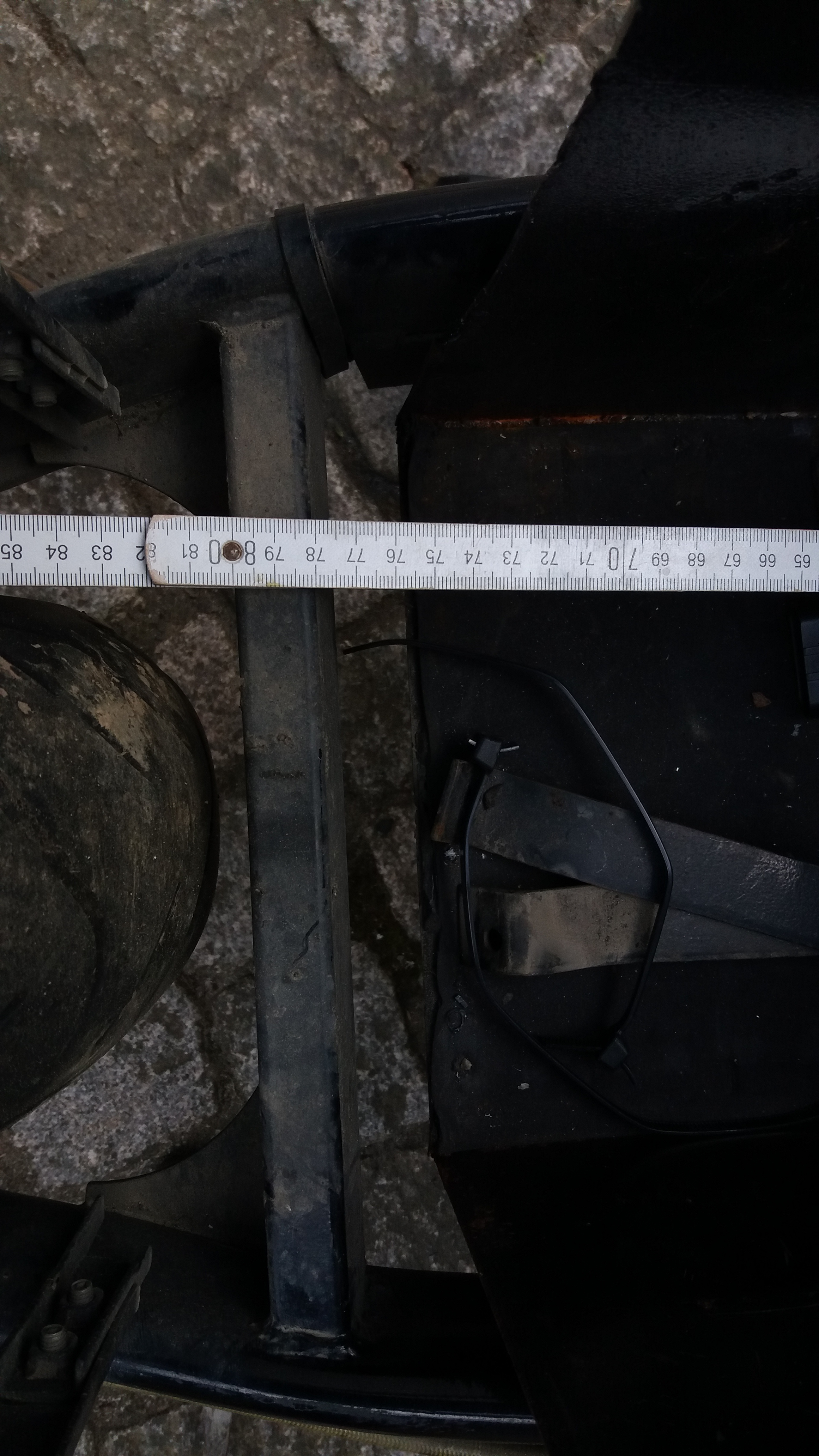

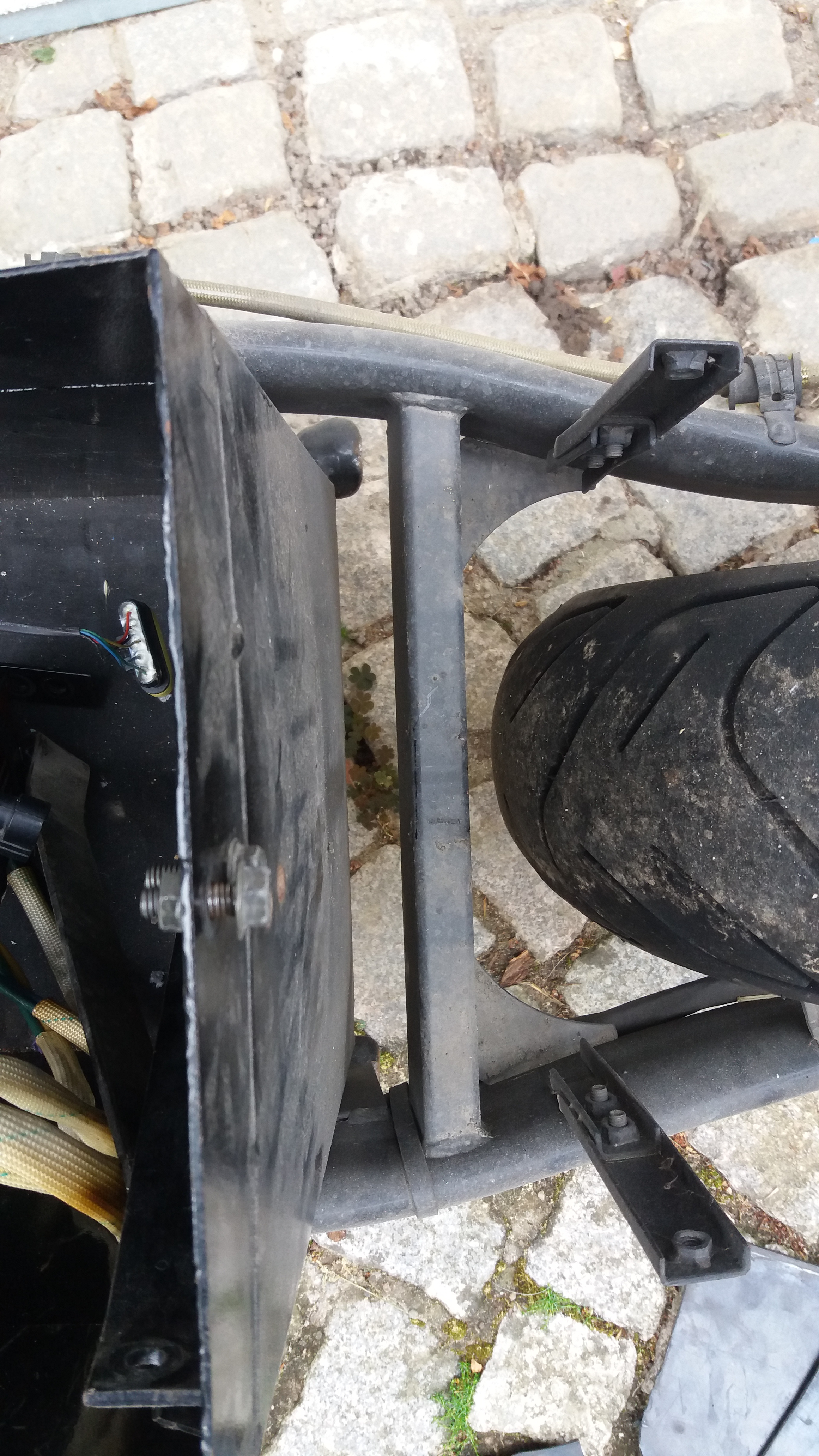

Habe mich nun doch für den Masini in 7kWh Vollaussausstatung entschieden.

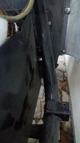

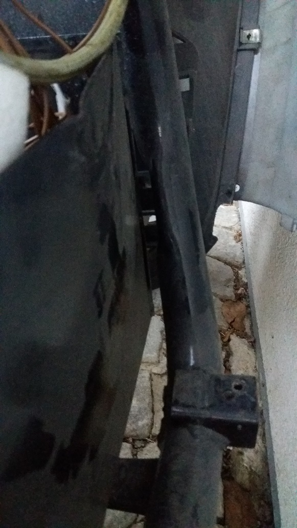

Nach Abbau der Schwingenverkleidung habe ich noch 2cm Länge gefunden.
Da das Akkufach hinten eh schon halber auseinandergebrochen ist werde ich den hinteren Deckel runter reißen und einen tieferen bauen. Damit gewinne ich 2cm an Länge im Fach. Falls dann noch was fehlen sollte wird der Kasten aus dem Rahmen geflext und neu eingesetzt. Dann gewinne ich noch mal einen Zentimeter.
Dann kriege ich fünf mal je ein dreier- und ein zweierpack meiner vorhandenen Zellen unter. Das zwei mal hintereinander und aufeinander. Macht dann sauber verbaute 20S5P wenn ich dann noch Lust habe kann ich noch jeweils ein 5er Pack vorne und hinten mittig oben drauf setzen.

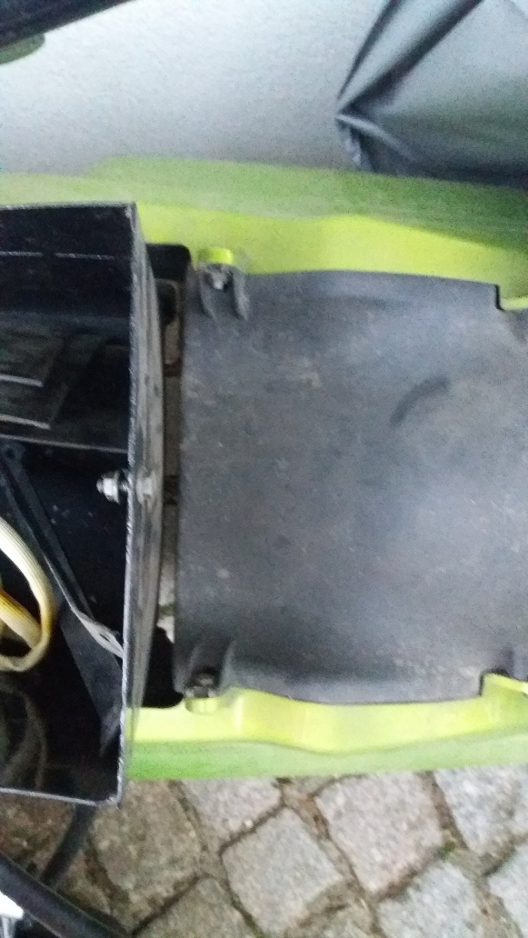

Re: Projekt 2020 Aufbau Masini Extremo
Das wird jetzt interessant! Nur dran denken, wenn die Batteriefachlänge mal feststeht, den Spritzschutz fürs Hinterrad an der Vorderkante entsprechend zu kürzen, um wieder volle Gängigkeit zum Batteriekastenende zu gewinnen.

Das mit dem Spritzschutz kürzen habe ich auch schon gedacht und den Spritzschutz natürlich erst mal ungekürzt eingelagert.
Das vergesse ich bis dahin sicher und fluche dann erst mal ordentlich

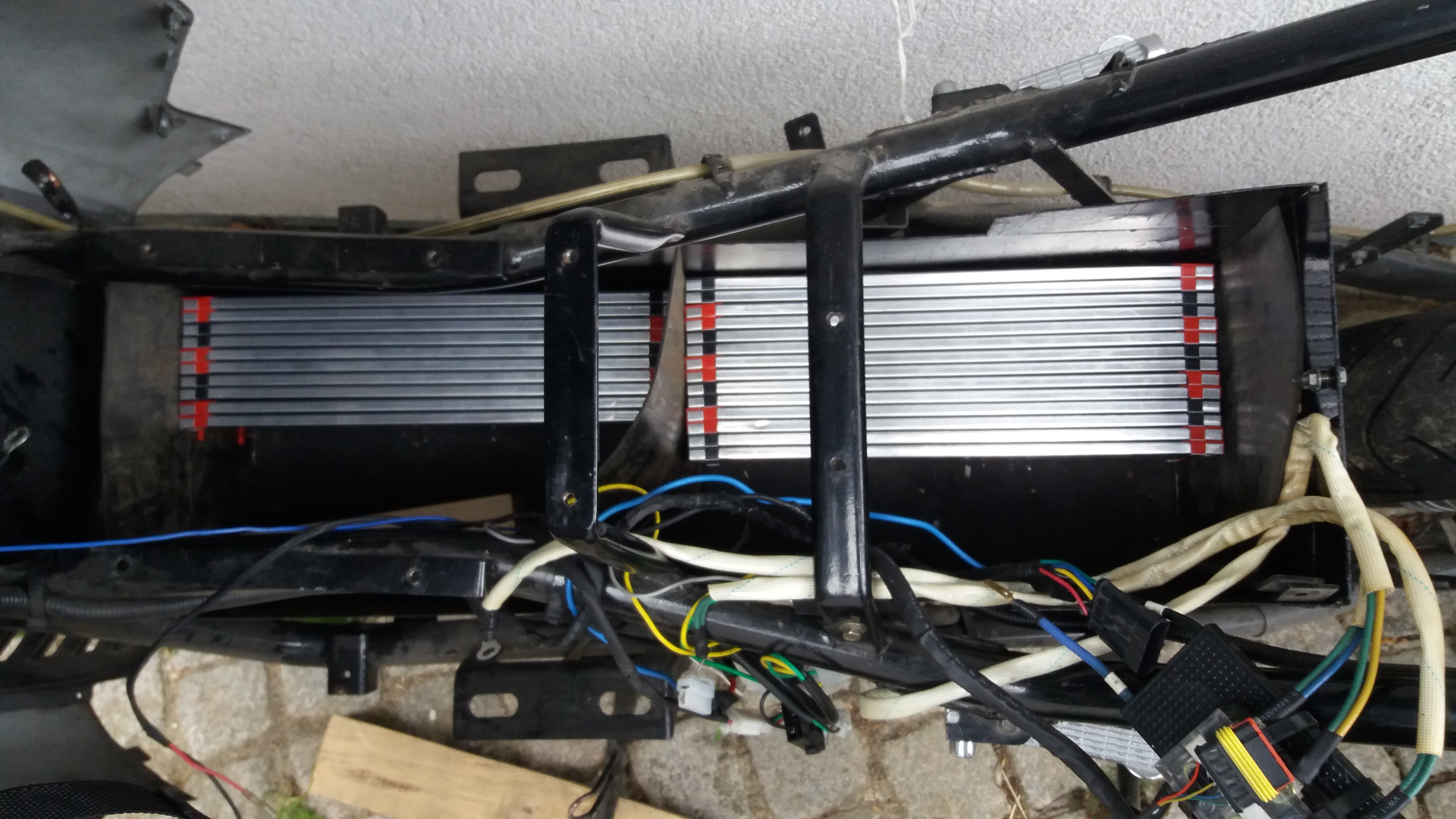

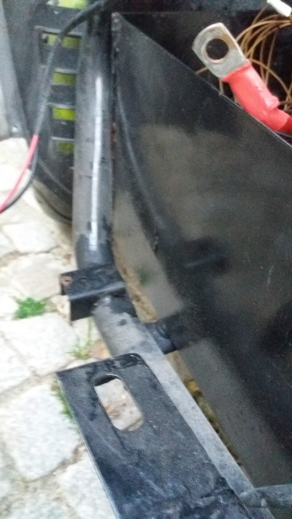

Der Akkukasten ist aufgeflext.
Das könnte gerade so reichen.
Das neue tiefere Ende wird nächste Woche gemacht.
Die Akkus kommen auf eine Alu-Platte und werden außerhalb vom Roller zusammengebaut und verkabelt und dann später von hinten in den Kasten eingeschoben.
Zum Schluss kommt dann das neue "Ende" drauf.
