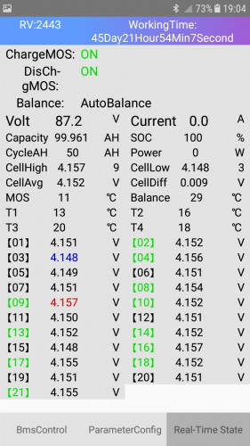

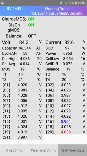

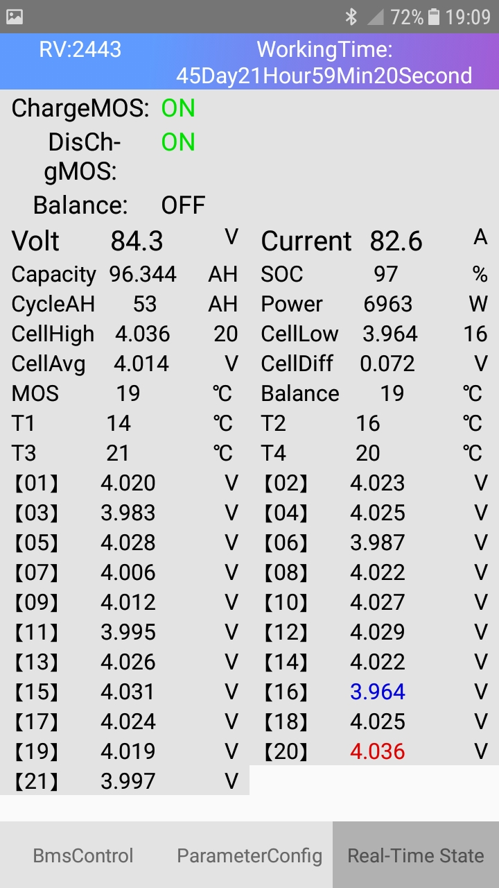

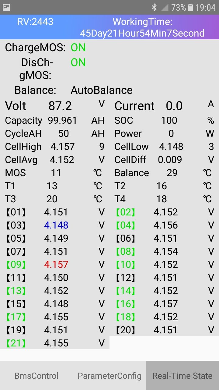

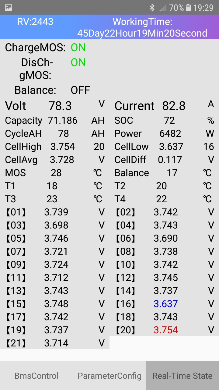

Bei 3 Grad im Akkufach exakt 4V Spannungsfall bei 142A ( und 30% SOC).
Nun ist erst mal 8-9h laden mit dem Masini/Thunder 10A Lader angesagt.
Stand 12Uhr SOC 85% das Balancing der Zellen hat eingesetzt.
Für mich zur Info:

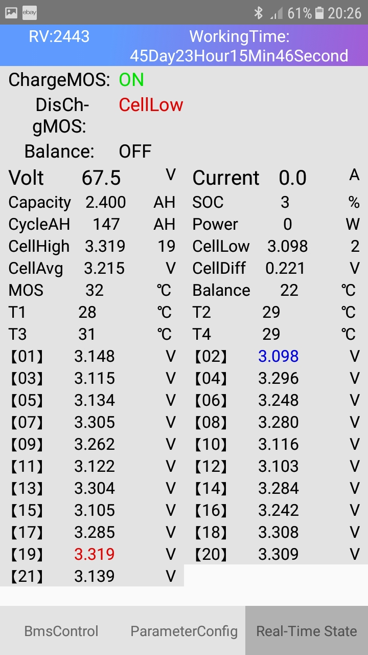

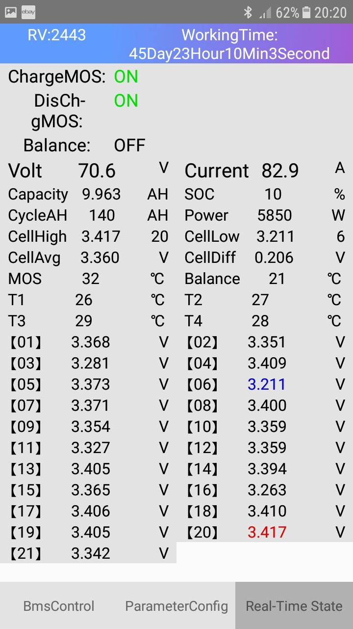

Zelle 16 ist 9mV höher als der Schnitt. Diese Zelle[(n)5P)] war beim entladen mit 80A bis 20%SOC die mit der niedrigsten Spannungslage.
Zelle 15 ist 5mV unter dem Schnitt
Stand 14Uhr
Ladeende Zelldiff 7mV Mittel 4,096V
Das ANT BMS stellt das balancieren zum Ladeende leider ein und balanciert nicht weiter. Eventuell muss ich hier die Parametrierung noch mal anpassen.
Zum ersten mal das ich nicht auf dem beschränkungsfreien Stück überholt wurde.
Der Tacho scheint einigermaßen genau zu gehen, zumindest hat das rote Leuchtschild am Ortseingang die 60km/h auf meinem Tacho bestätig.
Von der härte des Fahrwerks, von welcher andere bei den Thunder-Derivaten berichten, kann ich nichts erkennen.
Das liegt aber sicher auch an meinen extra Pfunden im Akkufach (70Kilo Li-NMC).
Mit der Einstellung der Reku und E-Brake muss ich noch spielen. Die Reku bremst stärker trotz gleich eingestelltem Strom als die E-Brake.
Der Motor läuft völlig ruhig, ich hörte heute morgen das Klebeband, mit welchem ich mein Handy am Roller festgeklebt hatte, im Wind flattern, zum Gück, kurz bevor es sich ganz gelöst hat. Normalerweise hält das bombenfest, eventuell war der Untergrund noch feucht beim bekleben heute morgen.
Für mich zur Info:
Stand 14Uhr
