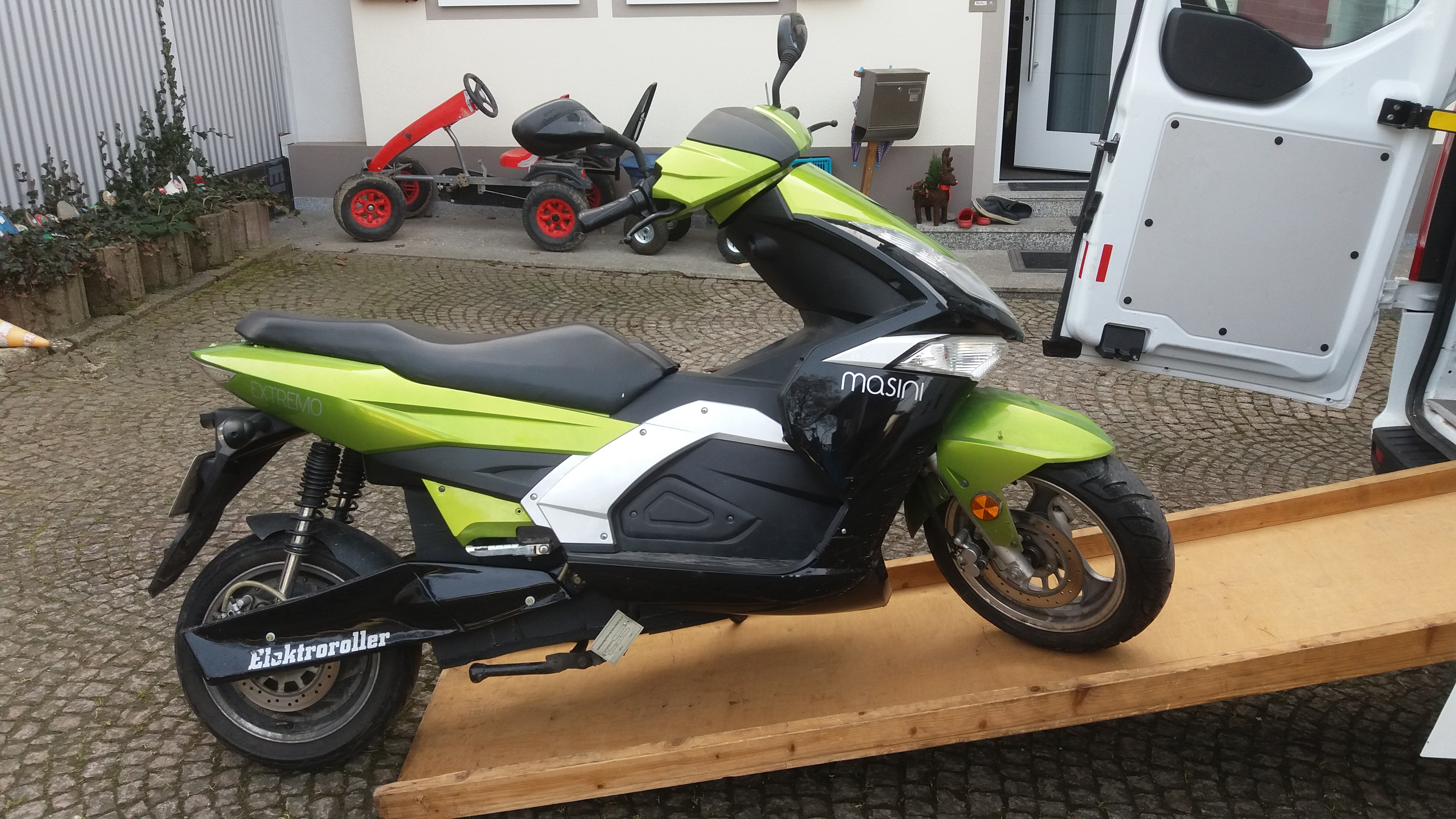

Bilder von der Baustelle
Aktuell ist die Verkleidung schon wieder demontiert.
Keinerlei Geruch am Controller feststellbar. Der Controller meldet auch keinen Fehler. Nur im Leerlauf dreht er und hört sich dabei bescheiden an.
Neuer 72150 ist schon organisiert.
Den Apt100400 werde ich mal über einen chinesischen Kollegen anfragen.

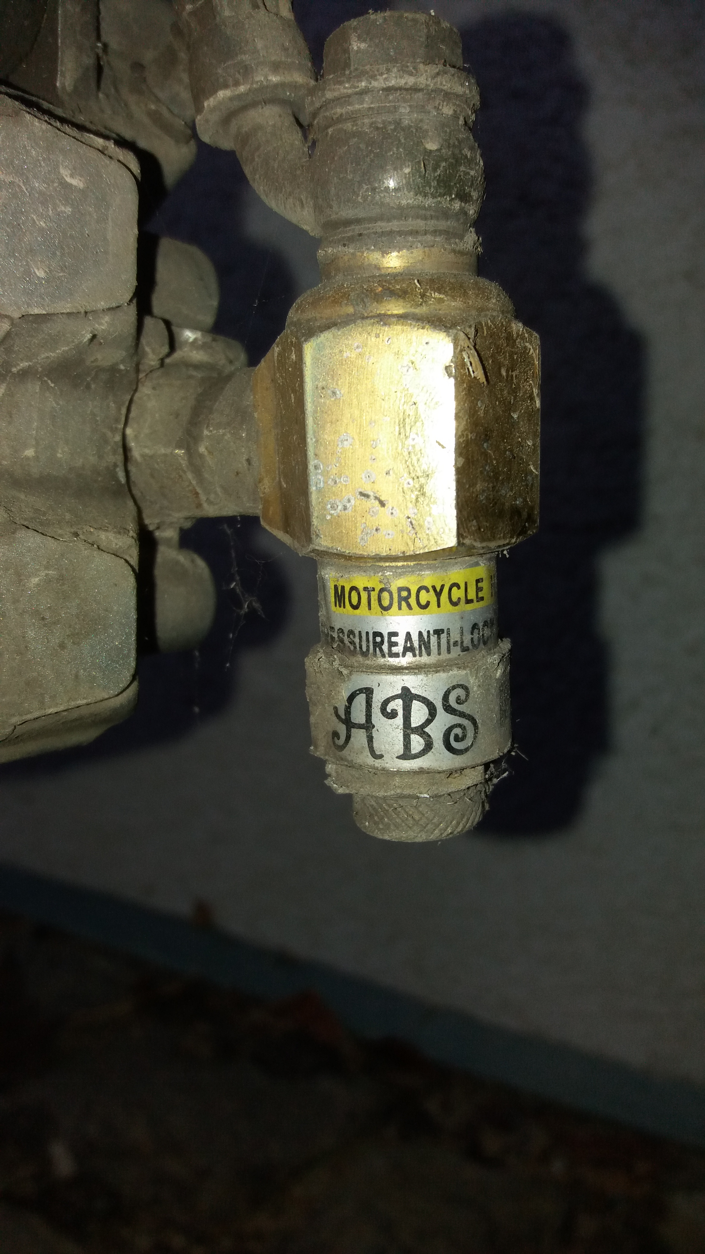

Beim wechseln ist mir dann noch das "ABS" des HRTK aufgefallen. Das wollte ich euch nicht vorenthalten.

- Beiträge: 19299
Re: Projekt 2020 Aufbau Masini Extremo
Ist nur ein Bremsdruck-Begrenzungsventil, reduziert also die mögliche Bremskraft. Hat mit ABS leider nichts zu tun

Deswegen ja auch "ABS" geschrieben.
Das hat wunderbar blockiert, vorne wie hinten.
Das fühlt sich beim Masini alles viel teigiger an, auch noch nach einem halben Liter Bremsflüssigkeit durch pumpen.
Ich denke da wurden Handpumpen mit kleineren Kolben verbaut, den die Bremszangen und Scheiben sind exakt die gleichen.

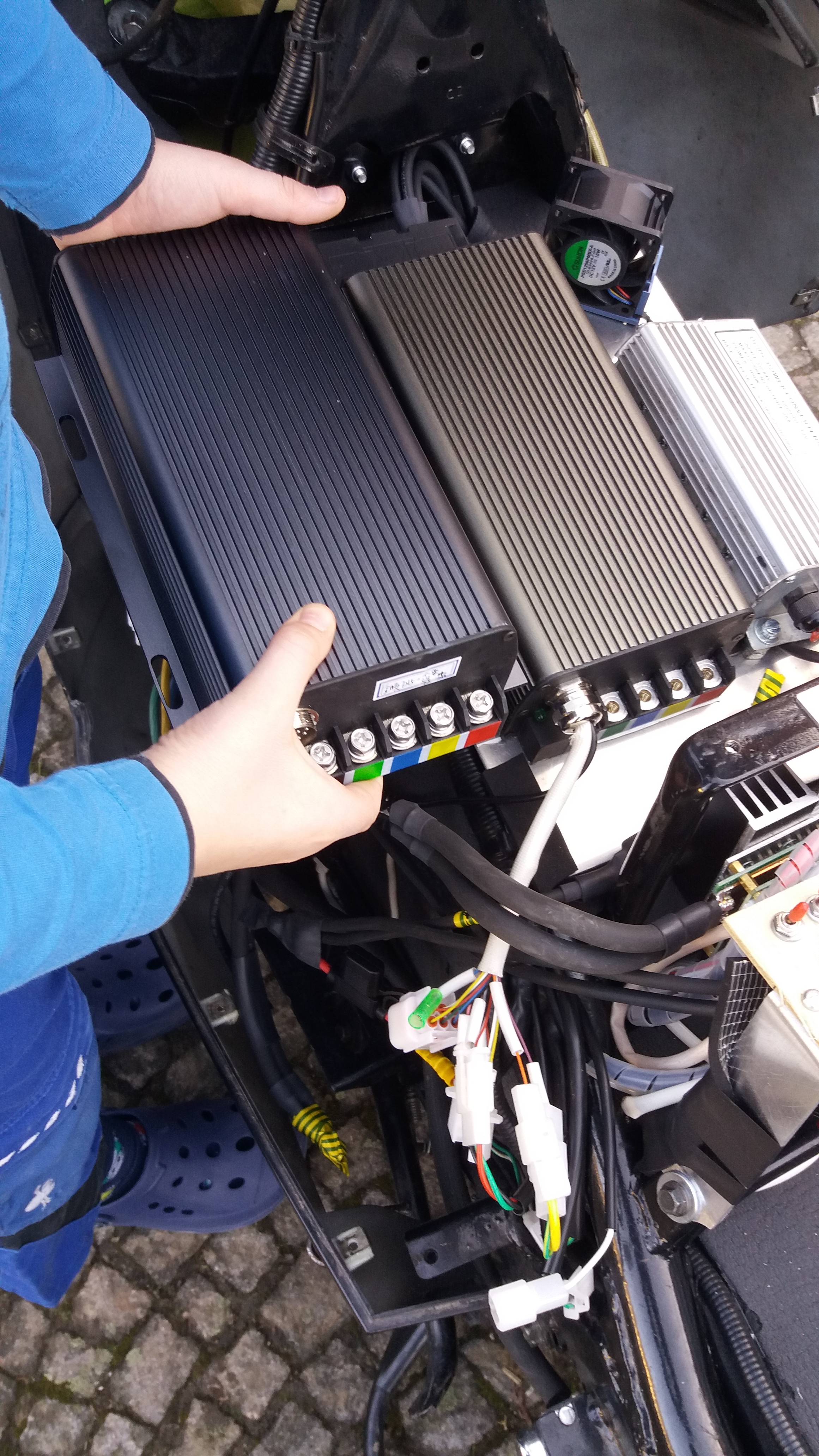

Neuer Controller ist drin. Umbauzeit 3 Stunden.
Verkleidung ist wieder dran.
Der graue ist der neue aus 2018 oder so , noch mit steckbarem Kabelbaum.
Mein Junior hat fleißig mitgeholfen.
Roller läuft wieder.
Ein extra Danke für Peter, welcher den neuen Controller super schnell auf den Weg zu mir gebracht hat.
