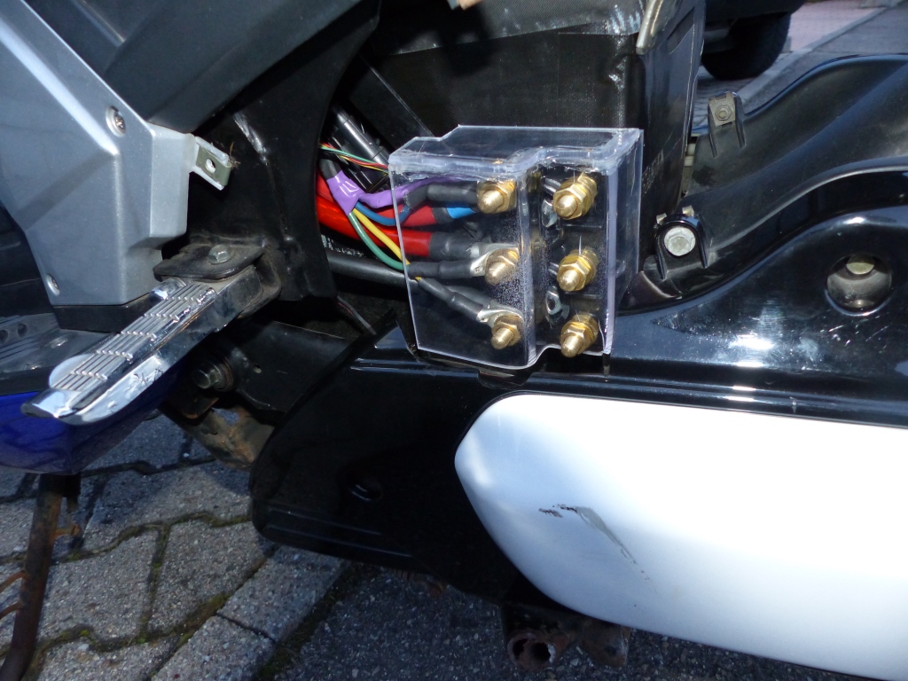

Den kleinen "Klemmkasten" brauche ich auch noch.
Beim ersten Reifenwechsel schneide ich die Motorleitung nach 10cm ab und setze die Verbindung an die Schwinge.
Meine 16qmm Phasenleitung hat genau bis zum Controller gereicht. Somit habe ich vorerst auf die Verbindungsstelle verzichtet und werde dann wenn nötig eine machen.

Mein Klemmbrett war etwas von der fetten Sorte, mit M8 Bolzen

Ja, 10mm² waren/sind die Phasenkabel vom erider 5kW Motor... Zu dünn für die bis zu kurzzeitig 350A Phasenströme, die ich ihm zumutete!
Die hinteren Kabel vom Controller sind 35mm² Brummer mit Dicker Isolierung, und das sind wie gesagt M8 Messing-Muttern und -Bolzen.
