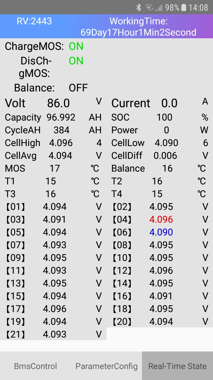

BMS steht aktuell auf 3V, sowie größer 300mV Zell-Differenz
Den Controller drossle ich bei 67V (3,2V pro Zelle).
Geladen wird aktuell noch bis 85,8V mit 10A oder 86V mit 30A.
Ich will ich aber demnächst für die regelmäsige Ladung auf 84-85V mit einstellbaren 2,5/4/5,5A (4-4,05V /Zelle) reduzieren. Ich brauche das letzte Quentchen Kapazität nicht wirklich und das BMS hat zu wenig Power beim balancieren.
Der Roller hat täglich 9 Stunden Zeit zum nachladen und ich fahre selten mehr als 15km.

Heute beim laden ist die Zelle 16 unauffälig.
Ich mach mir da wohl zu viel Gedanken.

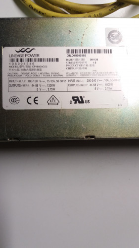

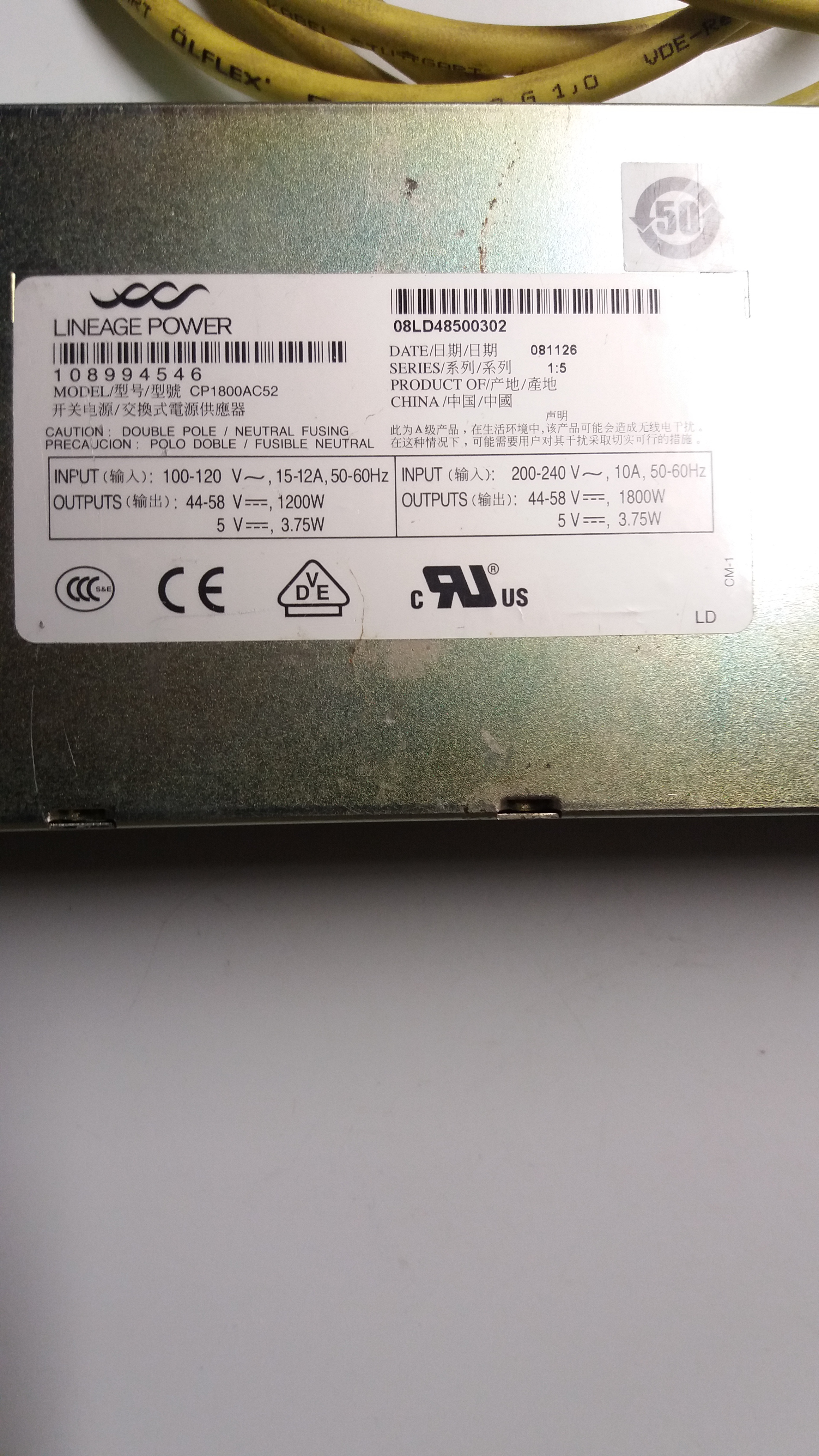

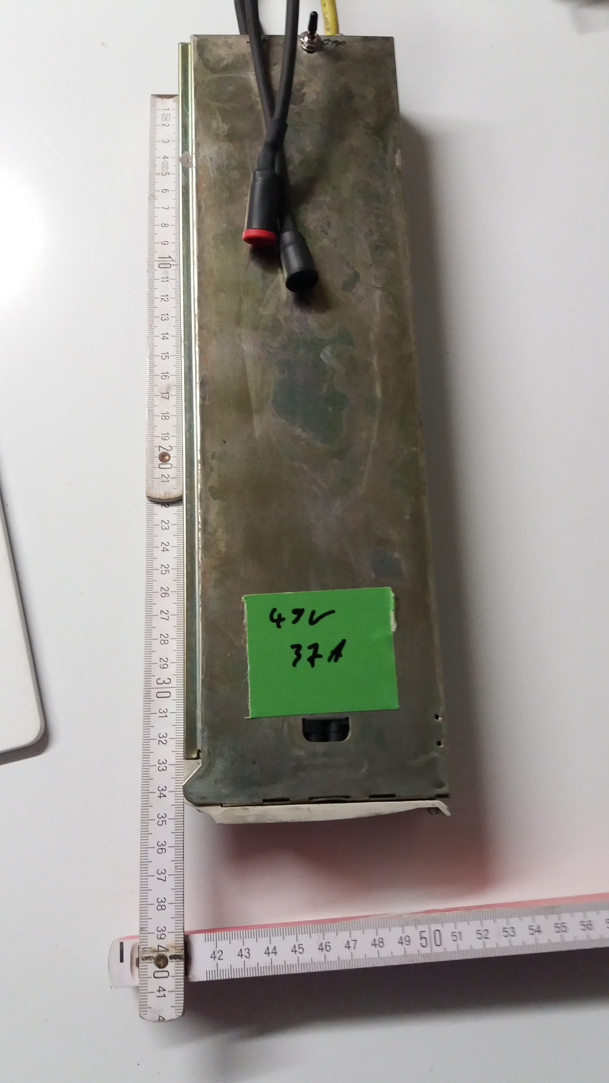

Bilder vom Server NT.
352x104x42mm 2,2kg
352x104x42mm 2,2kg
- Beiträge: 19303
Re: Projekt 2020 Aufbau Masini Extremo
Die Meanwells sind wohl voll vergossen, daher das Gewicht.

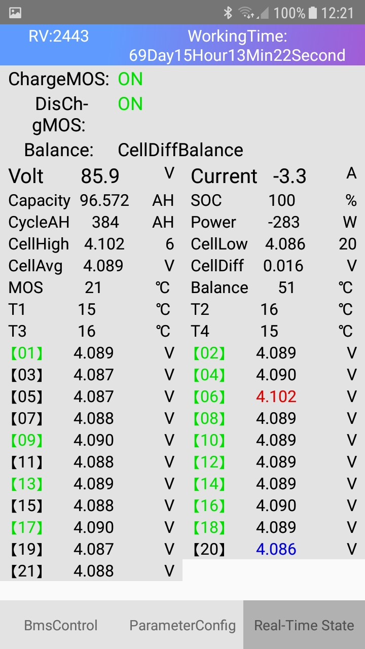

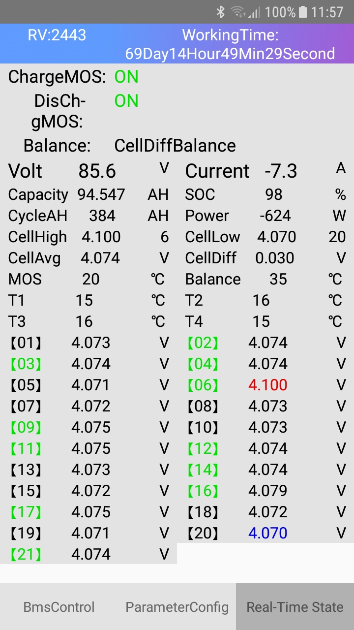

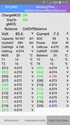

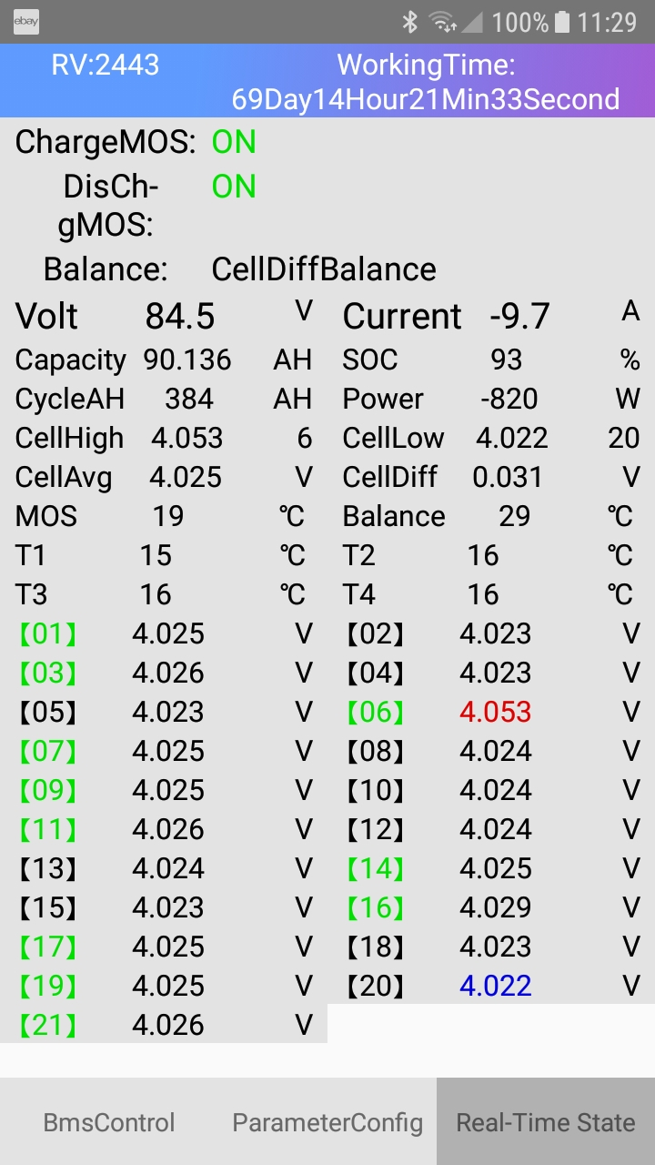

Heute früh direkt nach dem fahren bei 24% SOC lag die größte Zelldifferenz bei 18mV Zellen.
Die Zelle 16 war schön in der Mitte. Auch bei laden mit 10A bei SOC 35% / 45% / 80% und bei 95% lag die Zelle schön in der Mitte. Erst in der CV Phase hat der Balancer auch bei dieser Zelle balanciert, sie war aber nicht die mit der höchsten Spannung.
Gestern bin ich mit 35% SOC auf die Autobahn und habe an einer längeren sehr ordentlichen Steigung (bei 72V unter Last) noch 83km/H laut GPS Anzeige erreicht.
Heute früh in der Ebene hat der Roller noch 92km/H erreicht. Um Welten besser als beim 60V Lifepo4 HRTK122 der in der Ebene nur 73km/h erreicht hatte und an jeder Steigung schwächelte.
Bei meinem digitalen Fahrstil und den aktuellen Temperaturen schaffe ich noch keine 100km , heute früh hatte ich 65km auf der Uhr bei SOC 24%. Die Akku-Heizung hat sich seit dem letzten laden etwa 10Ah aus dem Pack genehmigt.
Im Sommer sollten die 100km auch bei meinem Fahrstil drin sein.

Die beiden Meanwell ELG lassen sich mit einem einzelnem 50kOhm Poti im Bereich 100% bis 5% sehr feinfühlig über die paralell geschaltene Dim-Schnittstelle regeln. So kann ich zwischen 5,7A und ca 300mA den Strom beliebig einstellen.
Der Strom lässt sich fast bis 0 runter drosseln , die letzten paar Prozent sind dann aber nicht mehr linear.
Schade das sich die Ausgangsspannung bei diesen Netzteilen nicht genauso einfach variieren lässt. Dazu bedarf es eines Schraubendrehers , mit dem kann dann zwischen 39 und 45V je Netzteil eingestellt werden.
Ich werde nun auf 87V (4,14V pro Zelle) einstellen und den regelmäßigen Ladevorgang dann mit angepasster Ladestromeinstellung auf unter 90% SOC halten.
Am Wochenende kann dann gelegentlich eine Balancerrunde mit ganz wenig Strom eingelegt werden.
Jetzt muss sie nur noch einer einbauen
