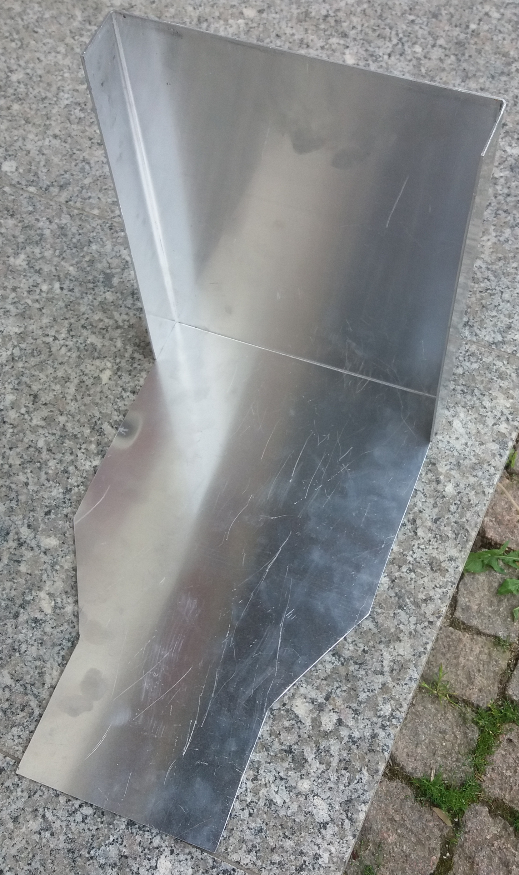

Neuer Enddeckel vom Akkukasten.
Mit der Schraubzwinge komme ich auf 22,7cm breite für die 5S5P.
Eine auf 23cm gesägte Dachlatte klemmt an manchen Stellen im Akkukasten.
Ohne Schraubzwinge sind es 23,3mm.
Einmal "Vollausstattung"
Und es wird Sau eng.Mit der Schraubzwinge komme ich auf 22,7cm breite für die 5S5P.

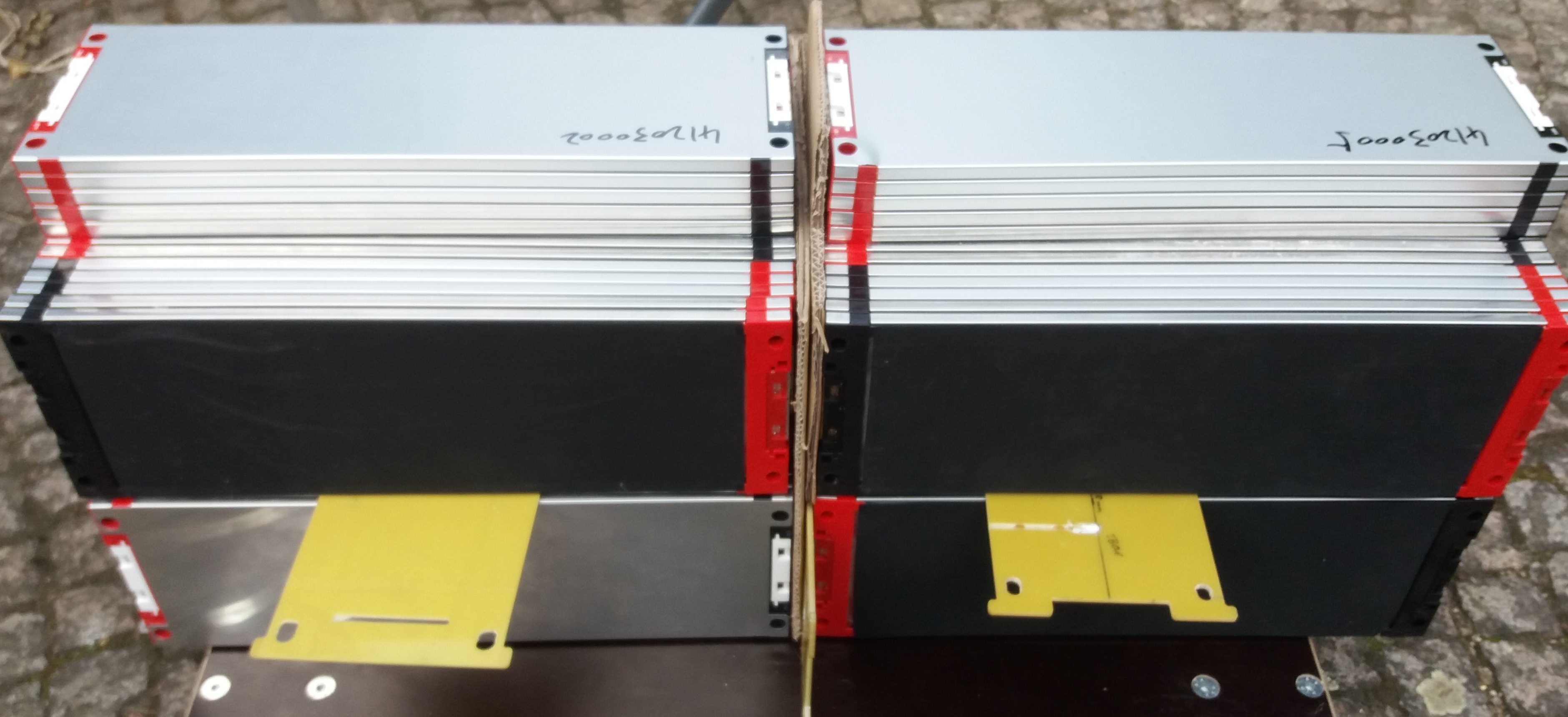

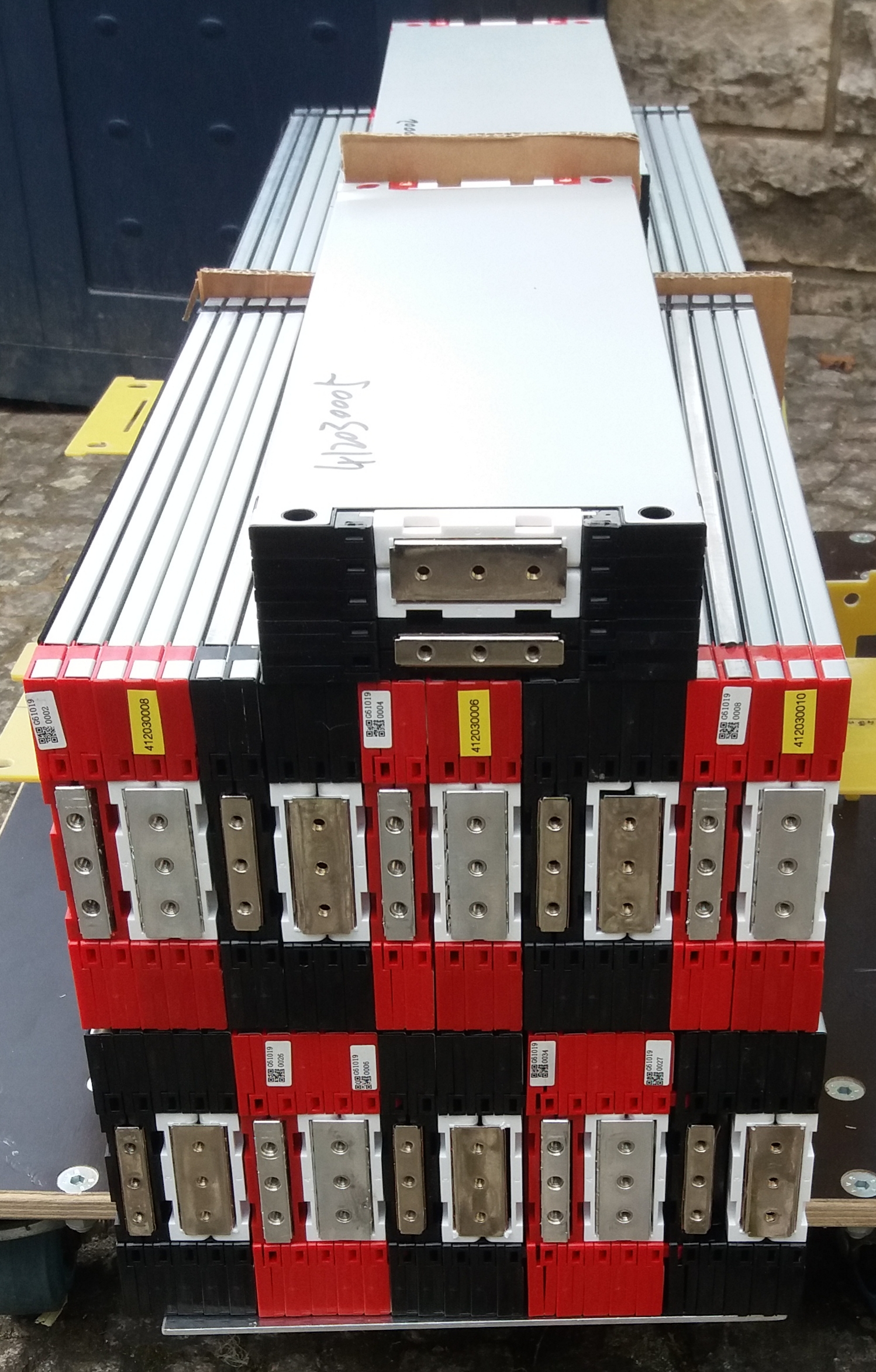

Zellverbinder sind montiert und gefühlt 200 M4 Schrauben sind auf Drehmoment angezogen.
Leider hat die bestellte Heizfolie gut 1cm mehr länge als sie laut Hersteller haben sollte, somit kriege ich sie nicht in den Akkukasten.

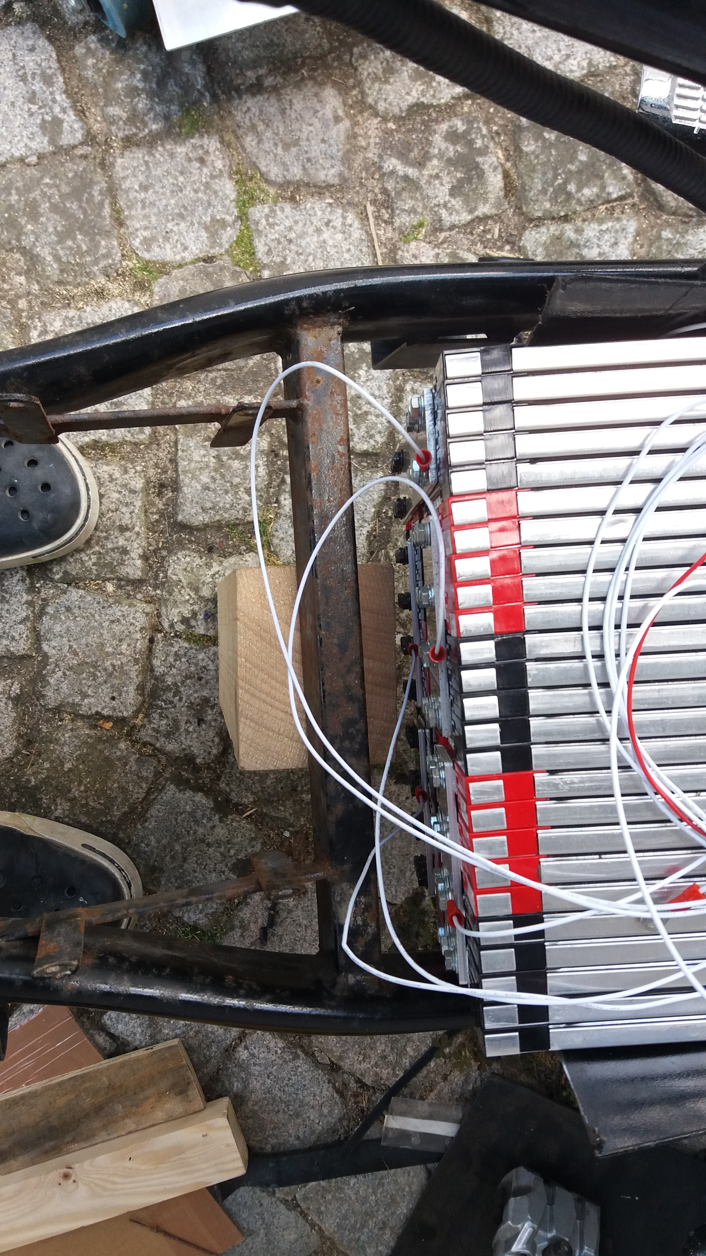

Habe von Didi hier aus dem Forum eine 3cm längere Schwinge bekommen.
Nun habe ich defintiv keine Platzprobleme mehr mit dem Akkupack.
Ich kann nun 5-6cm hinten über den serienmäßigen Akkukasten raus bauen.
Den Abschluss das Kastens darf ich halt noch mal neu machen. Hatte den nur für 3cm mehr ausgelegt.

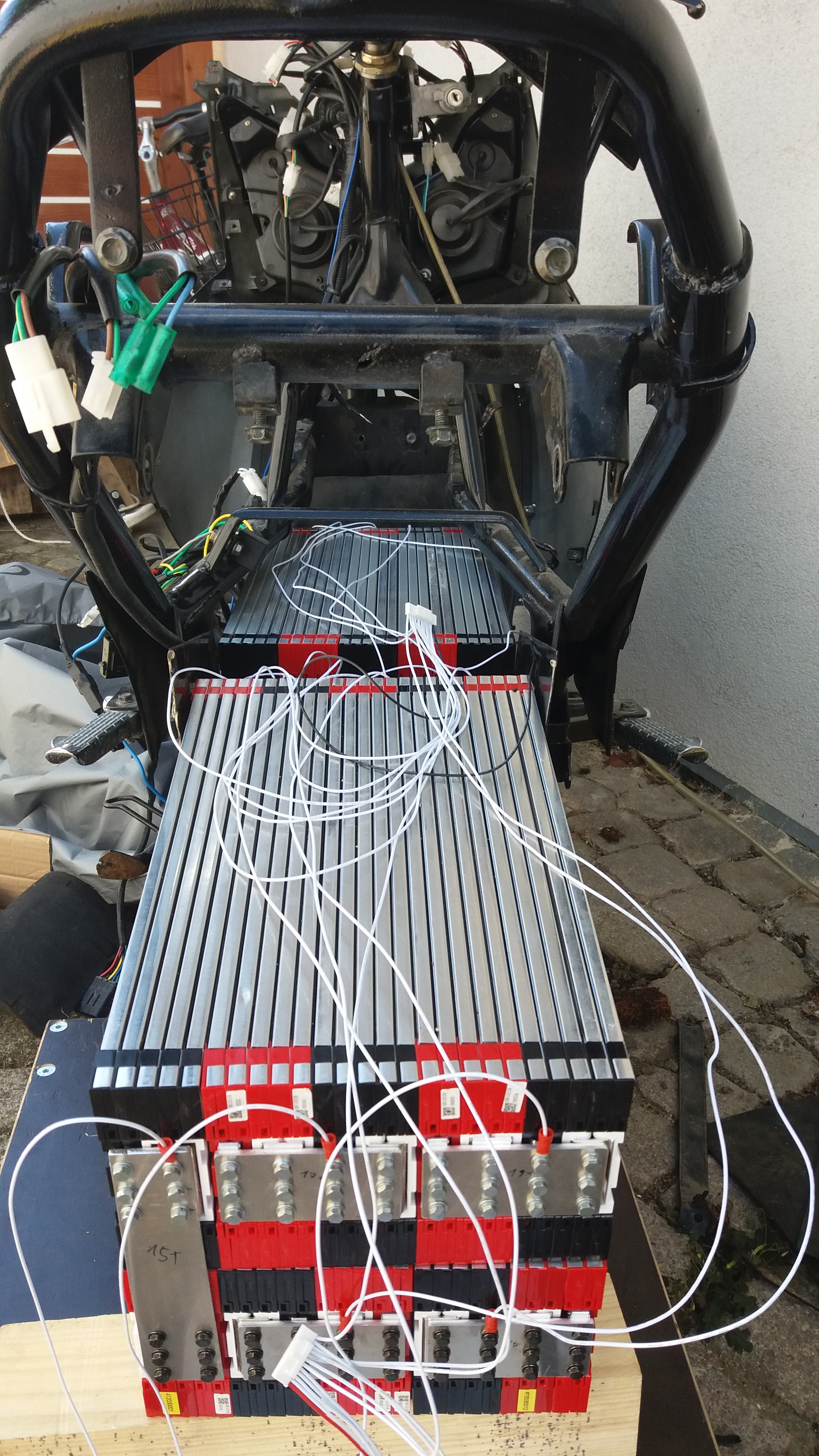

Die ganzen Akku-Verbinder sind montiert und die Leitungen für das BMS sind mittlerweile auch montiert.
Und für ein besseres handling beim einsetzen habe ich den Pack in vordere 10S und hintere 10S aufgeteilt, dazwischen kommt dann eine flexible Verbindung aus 4-5 x 6qmm Leitungen ( bei mir gibt es immer sechs Anschlüsse pro seriellem Zellpack).
Es fehlen noch Verbindungsleitungen aus dem Pack heraus zur 21.Zelle, welche einsam oben auf dem ganzen Pack thront.

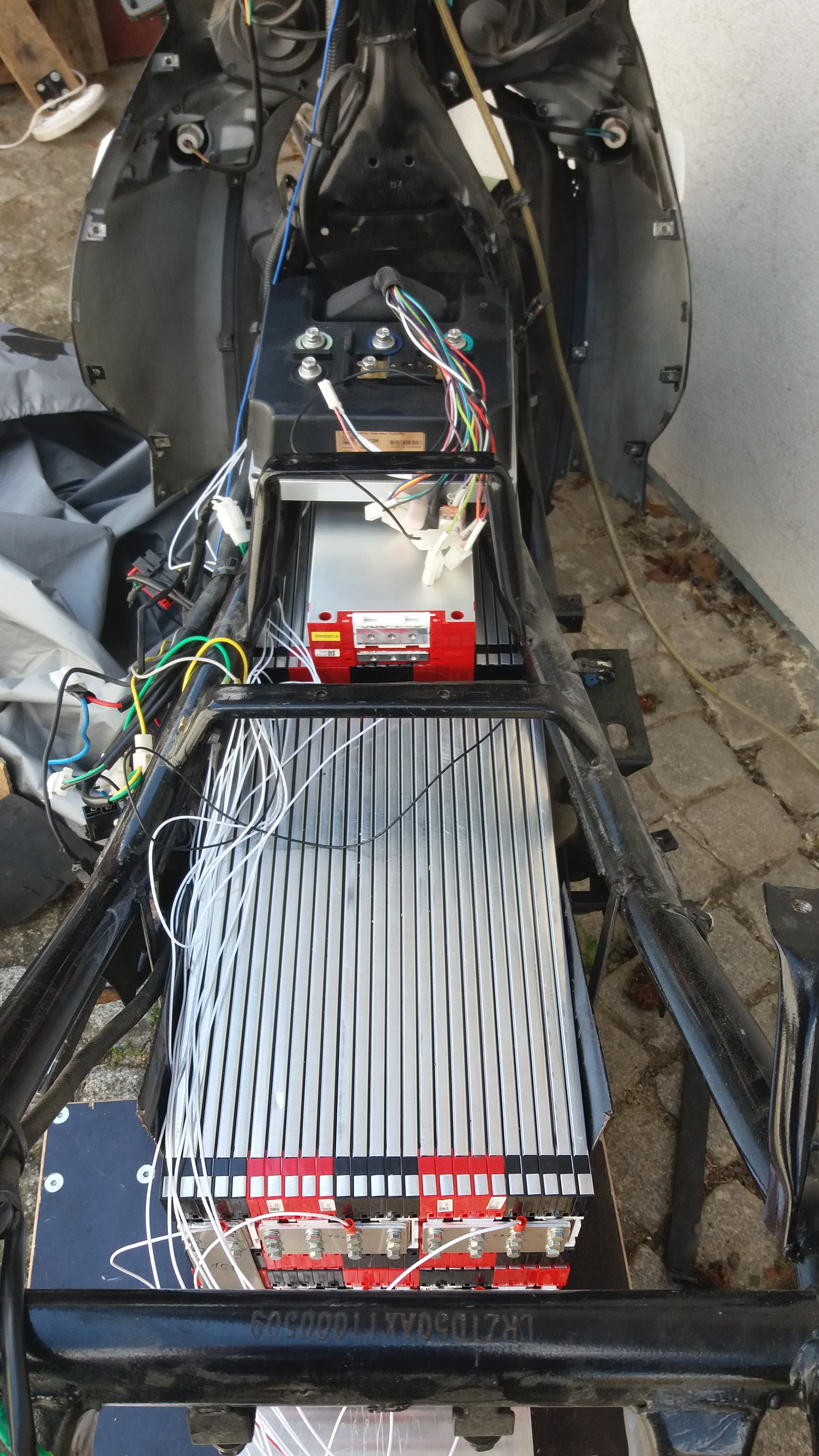

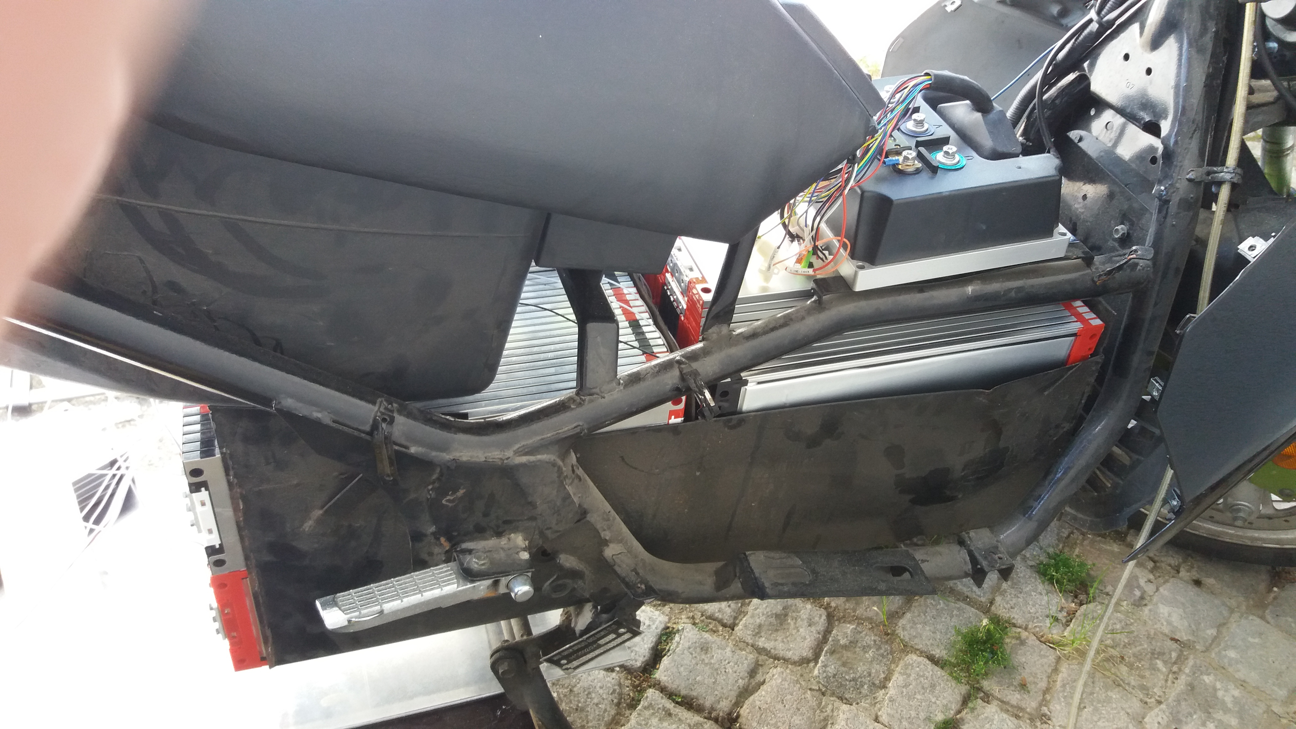

Heute Mal wieder ne Stunde für mich gehabt.
Das Akkupack wurde mal probehalber in den Roller eingeschoben.
Meine Idee den ganzen Akku auf einer dicken Alu-Platte in den Roller zu schieben musste ich wegen zu wenig Muskelmasse aufgeben. Habe dann erst den vorderen Stapel eingeschoben und den Rest dann hinterher. Der ganze Stapel Seitenansicht mit MQN-Controler und Sitzbank und
Zur längeren Schwinge ist auch noch genug Platz.
