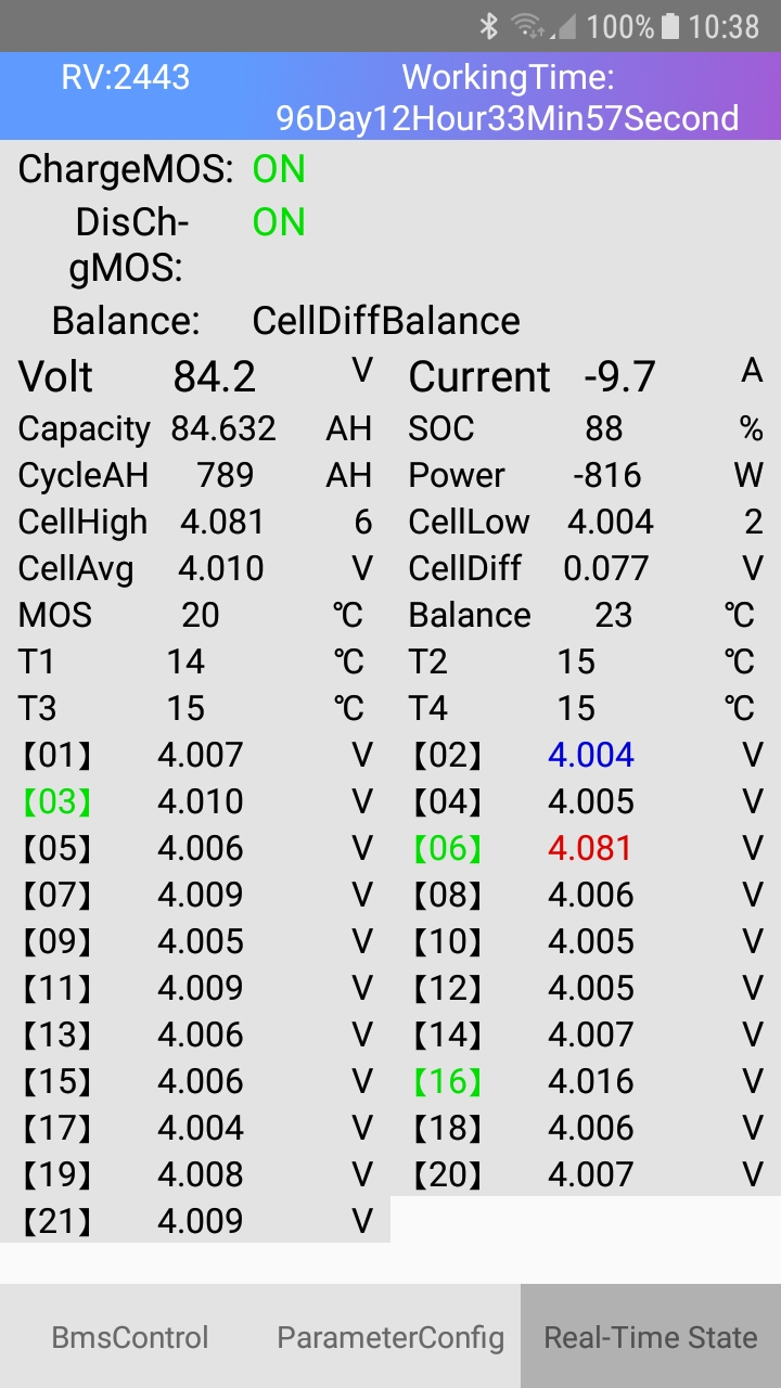

Irgendwie verstehe ich die Zellchemie noch nicht so richtig.

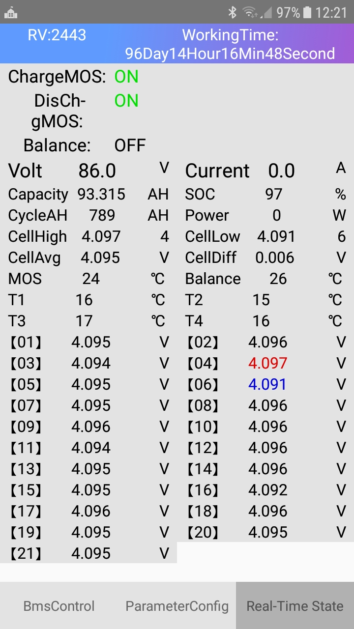

Auch stimmt die SOC/Kapazitätsanzeige vom ANT BMS nicht. In den letzten 30min hat er 13Ah geladen mit 10A Ladestrom. :o
Da ich den Wert der Kapa-Anzeige aktuell nicht ändern kann gehe ich davon aus das es für die 100% SOC Anzeige nur die Spannung der vollsten Zelle nimmt und dann auch die Kappa-Anzeige auf 100% (97Ah) anpasst, als 100% Wert steht 4,15V drin.
Wenn die Zellen unter 4,15V sind kann ich beliebige Kappawerte als Istzustand einstellen und das BMS zählt dann ab dem eingegebenen Wert weiter.
Habe aber keinen Plan wie man das anders einstellen/kalibrieren kann.

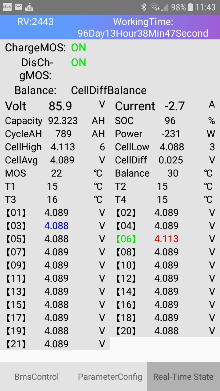

Den Ladevorgang vom Stand 40% SOC bis zum abschalten des Ladegerätes noch mal kontrolliert und sogar exakt das abschalten des Ladegerätes mitbekommen. Hatte schon den Finger am Abzug (Screenshot) als just in diesem Moment das Ladegerät abgestellt hatte.
Heute hat die "Zelle 6" nicht so extrem vorgeeilt wie das letzte mal und somit stimmt dann die Kappaanzeige auch.
Das ANT BMS setzt 100% wenn der Spannungswert einer Zelle den 100% Wert erreicht.

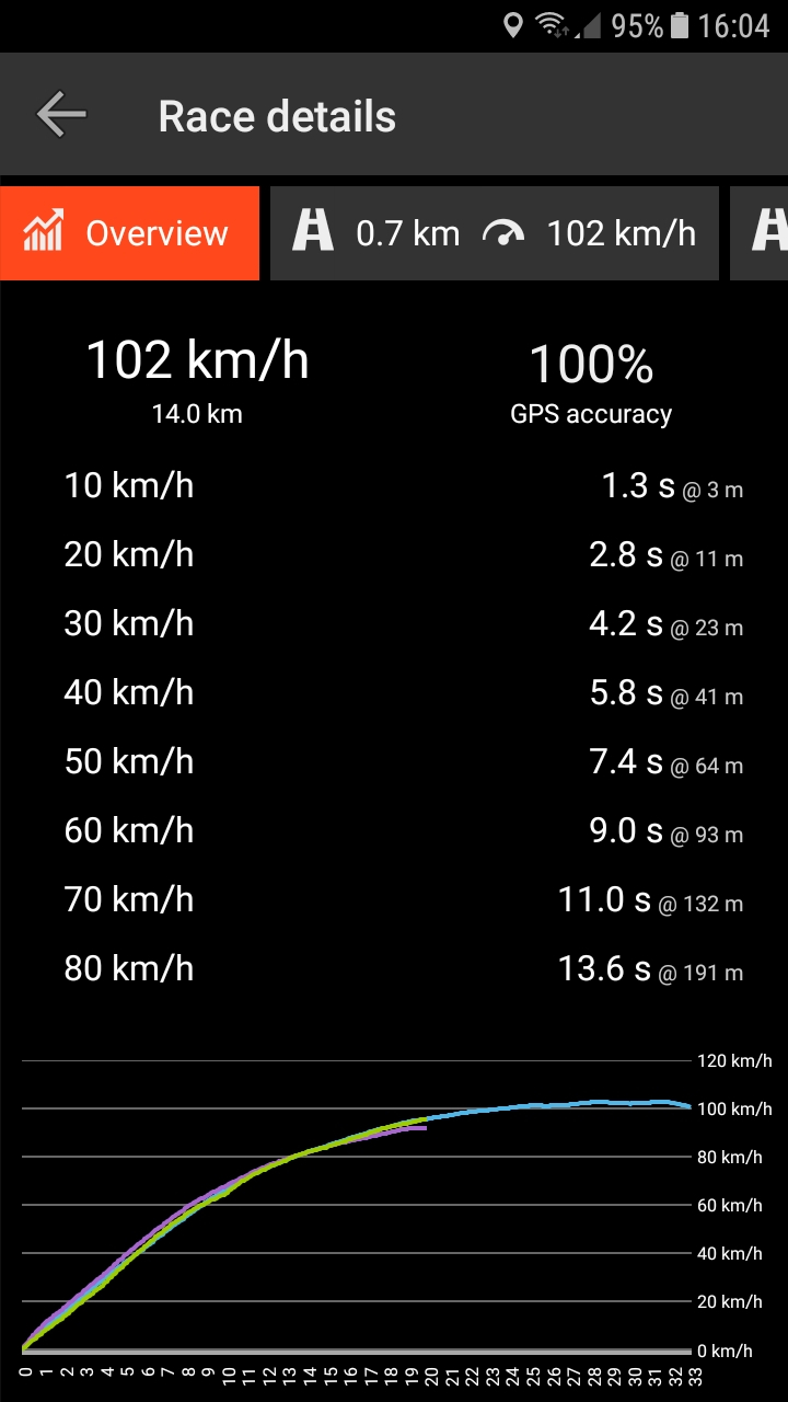

Heute mit fast vollem Akku und ohne Flux-Weakening.
Vier Läufe in beide Richtungen auf der gleichen Straße.
Bin über 2 Sekunden langsamer als Peda mit seinem Sportivo S. Zumindest spuckt das die App aus.
Hatte mir zwar bessere Werte erhofft, aber mein Akku ist rund 40 Kilo schwerer (71kg laut der Zellen die noch im Keller liegen) und ich wiege 90kg.
Aktuell ist der QS60V5000W Motor mit den 16qmm Leitungen drin, wenn der Reifen abgefahren ist wird auf den Masini Mohor mit den 2x6qmm pro Phase gewechselt nur um zu sehen ob da was anderes bei raus kommt. Das kann aber noch ein Jahr dauern.
Der Controller hat heute bei der Testfahrt in Spitze 13kW aus dem Akku gezogen und über einen großen Bereich der Beschleunigung deutlich über12kW.
Da sieht man wieder mal was Masse doch für negative Erscheinungen mit sich bring.
Um schneller zu beschleunigen hilft wohl oder übel nur abspecken. ;)
Oder ein stärkerer Controller.
Eine Frage stellt sich mir bei der Drag-racer App noch.
Warum habe ich nur 5m mehr Strecke bis 80km/h zurückgelegt als Peda.
Bei 2,5s Unterschied müssten das doch wesentlich mehr Strecke sein.
Mit gleichmäßiger Beschleunigung sind es laut Rechner
30m Unterschied.
Wenn mir ein schnelleres GPS über den Weg läuft Messe ich nochmal neu.

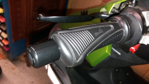

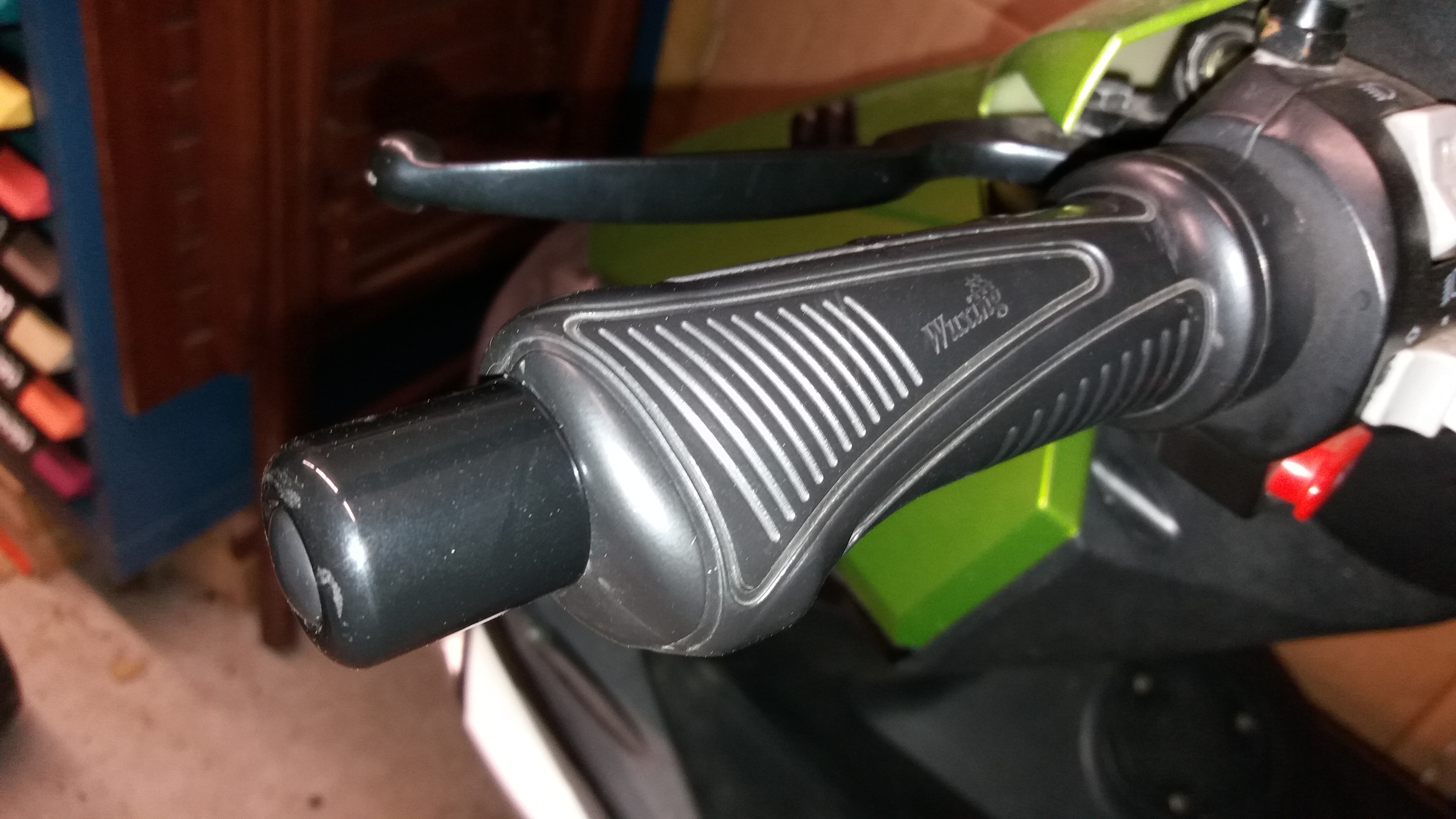

Heute wurden die Lenkerendengewichte, oder auch Schwingungsdämpfer genannt, geliefert und gleich montiert.
Da Lenkerschlagen hat sich damit etwas beruhigt, ganz weg ist es aber noch nicht.
Zuvor konnte ich zwischen 45 und 60 nur beidhändig fahren. Jetzt pendelt es nur noch zwischen 60 und 65 und der Roller lässt sich da nun auch einhändig fahren.
Der Roller wurde damit wieder 320gr schwerer.

Fährst Du so gern freihändig, dass sich das für Dich lohnt? Mein Thunder hatte das Lenkerflattern natürlich auch, doch bin ich kein freihändig-Fahrer, weshalb meine Hände als Tilgergewichte dienten - ohne zusätzliche Gramm :lol:

Drag Racer App: Pedas Roller beschleunigt besser als deiner bis 70km/h. Bis 80km/h braucht er länger - da holst du auf, auch weil dein Roller einen höheren top speed hat. Btw: Meine E-Mäxe haben serienmäßig Lenkergewichte.

Ich wohne in einem kleinen Dorf und Grüßen gehört für mich einfach dazu. ;)
Bislang hatte ich da echt schieß das es mich dabei mal abwirft, jetzt ist das wesentlich entspannter.
Das die Gewichte keine Schönheit sind , sehe ich auch, aber da sie wirken kann ich mich ja jetzt nach neuen Griffgummis umschauen und dann ein paar schönere Gewichte kaufen oder selber drehen.
Ich mag die nicht runden Griffgummis eh nicht. Das fühlt sich speziell an der rechten Hand immer verdreht an.
Der HRTK122 hatte auch mit 20Kilo Holz auf dem ausladenden Gepäckträger keinerlei Anzeichen von flattern.
