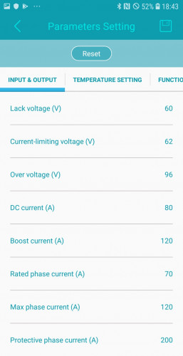

Ich weiß ja nicht, ob es bei dir wie oben aussieht? Die Differenz zwischen Lack Voltage und Current-Limiting Voltage eher gering einstellen. Bei 62V fährt der Roller vielleicht noch 50..60km/h.

Die App sieht gleich aus.
Schade das man den Strom nicht einstellen kann.
Oder geht das etwa doch mit Boost und DC-Current?
Ich nutze ja keine 3- Stufenschaltung oder Boost , sondern habe im Normalbetrieb immer die volle Leistung freigegeben.
Nennt sich glaube ich Hard start in der App.
Die Lack Voltage habe ich auf aktuell auf 64V stehen. Da aber eine Zelle ausbüchst muss ich da vielleicht noch etwas weiter rauf.

Nun, ich denke ab current limiting voltage (V) fährt der Controller an einer Spannungsgrenze. Z.B. Bei eingestellten 66V und aktuellen 100A von 100A in Richtung 20A und dann bis lack voltage (V).

Hatte heute mal wieder eine halbe Stunde um was am Roller zu machen.
Habe die Current Limit Spannung probehalber auf 77V erhöht.
Da passiert gar nichts bei Unterschreitung der eingestellten Spannung. Beim rollen waren es 77,2V unter Last waren es 74V.
Der Strom bleibt weiterhein bei 150-165A.
Habe dann noch ein paar andere Sachen ausprobiert, auch verschiedene Stromeinstellungen. Bei meine jetzigen Einstellung, ohne den 3 Stufen-Schalter, ist nur der Wert bei DC-current relevant.
