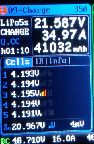

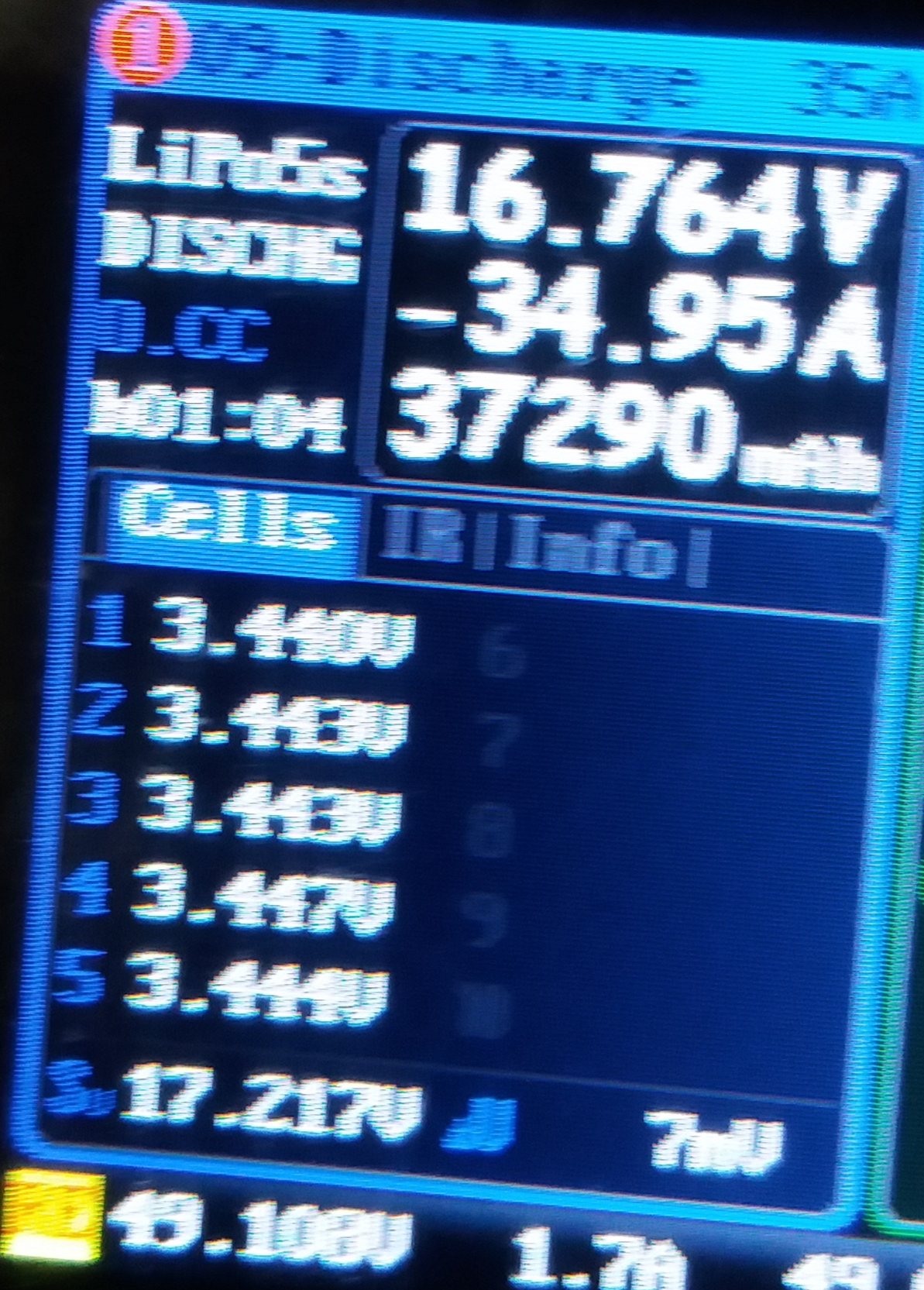

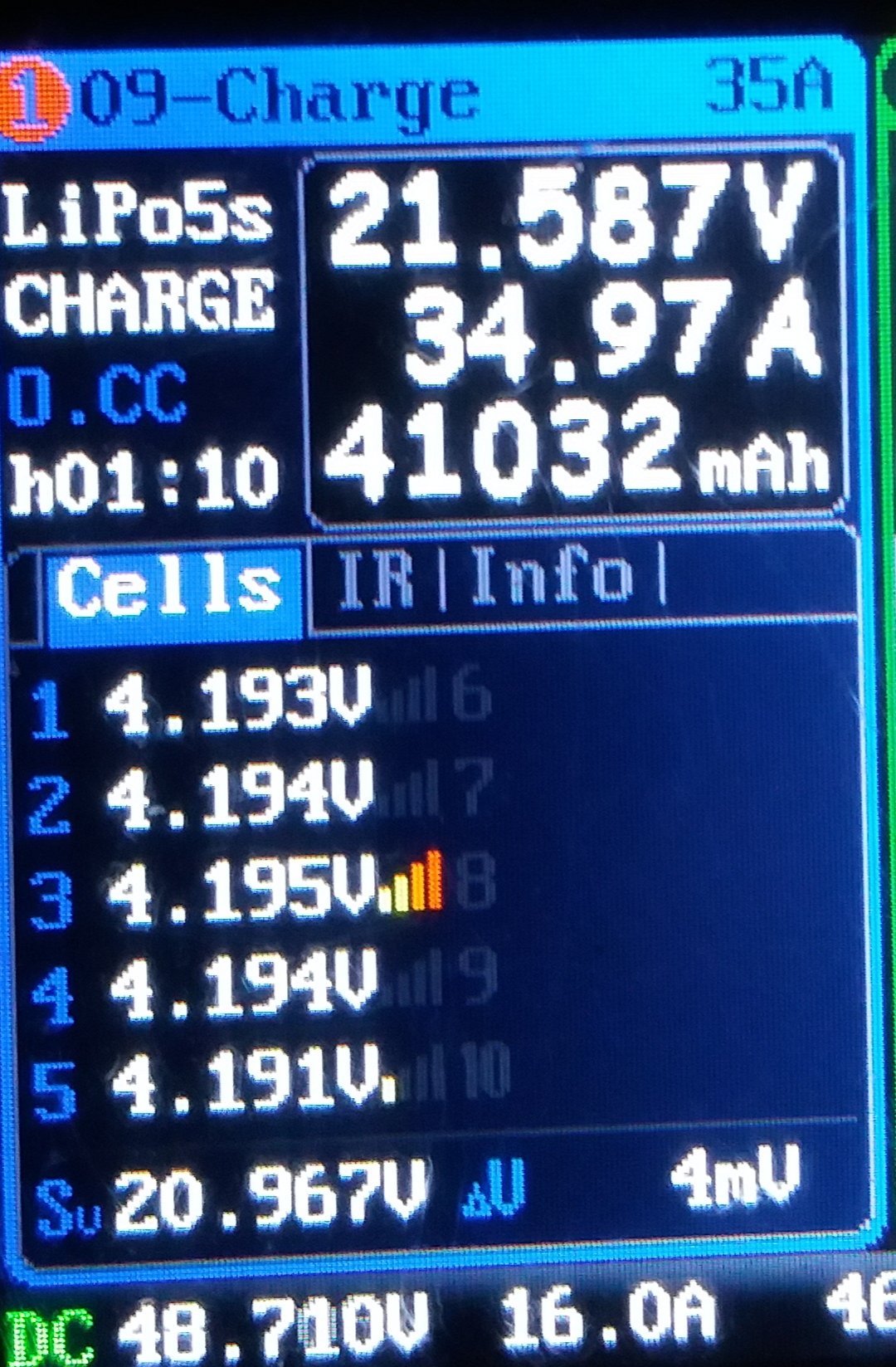

Heute habe ich die 60Ah Packs noch mal mit 38A getestet, ich hab doch noch ein paar Bananenstecker gefunden die mehr können.
Der Unterschied war gleich null.
Das mit dem paralell schalten der beiden Ausgänge vom Junsi für 70A Lade-Entladestrom hat nicht geklappt, hatte zwar die Junsi paralell Balancerleitung bestellt, aber leider hat die Y-Verbidnung Buchse zu Buchse, ich hätte Buchse zu Stecker gebraucht oder ein passendes 10Fach Adapterboard, welches ich aber nicht habe und auch nicht extra anschaffen werde.

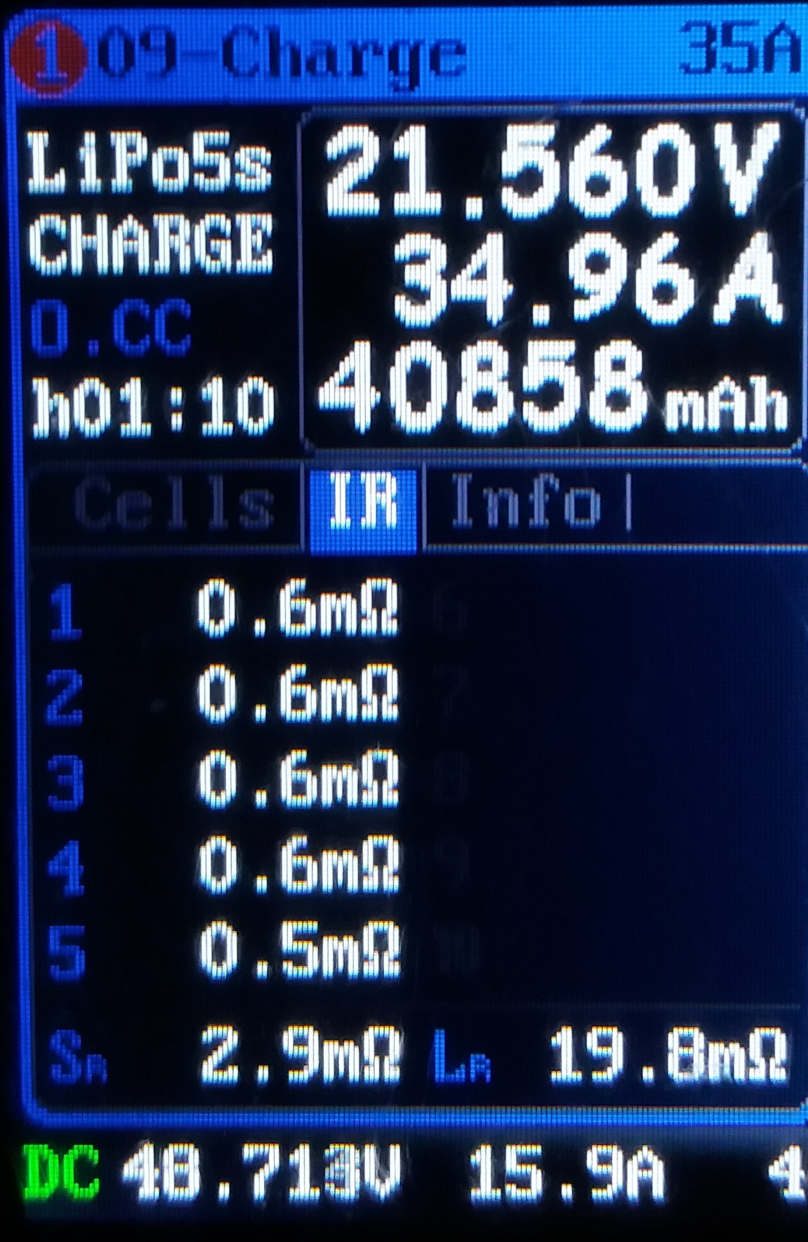

Bei den 40Ah Packs kamen 43Ah bei 35A Lade- und Entladestrom raus. Ich habe auch noch eine Reserve Zelle gefunden die minimal mehr Kapazität als die anderen zwei hatten, aber im großen und ganzen lagen die Zellen über 38Ah lang nur max 7mV auseinander, über 30Ah lang sogar nur 3mV.
Als Innenwiderstand zeigt der Junsi 0,5-0,6mOhm an.
An den Zellen scheint es wohl nicht zu liegen.

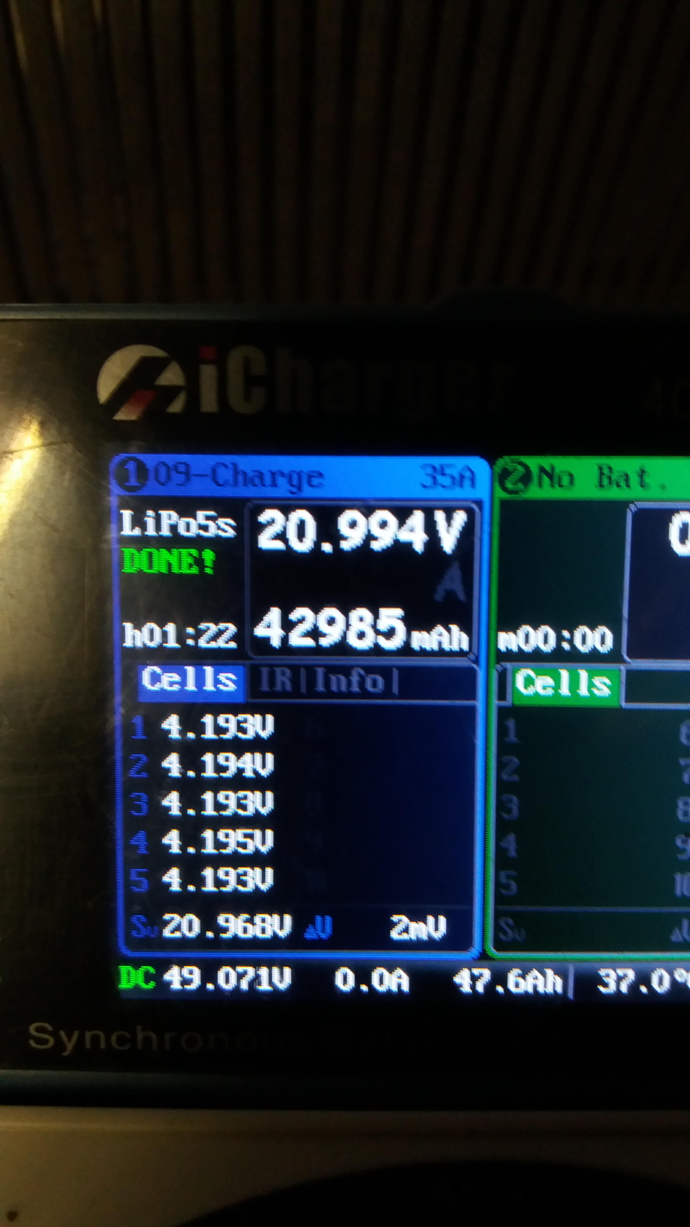

Die getesteten Zellen habe ich spannungstechnisch dem restlichen Zellpack wieder angeglichen.

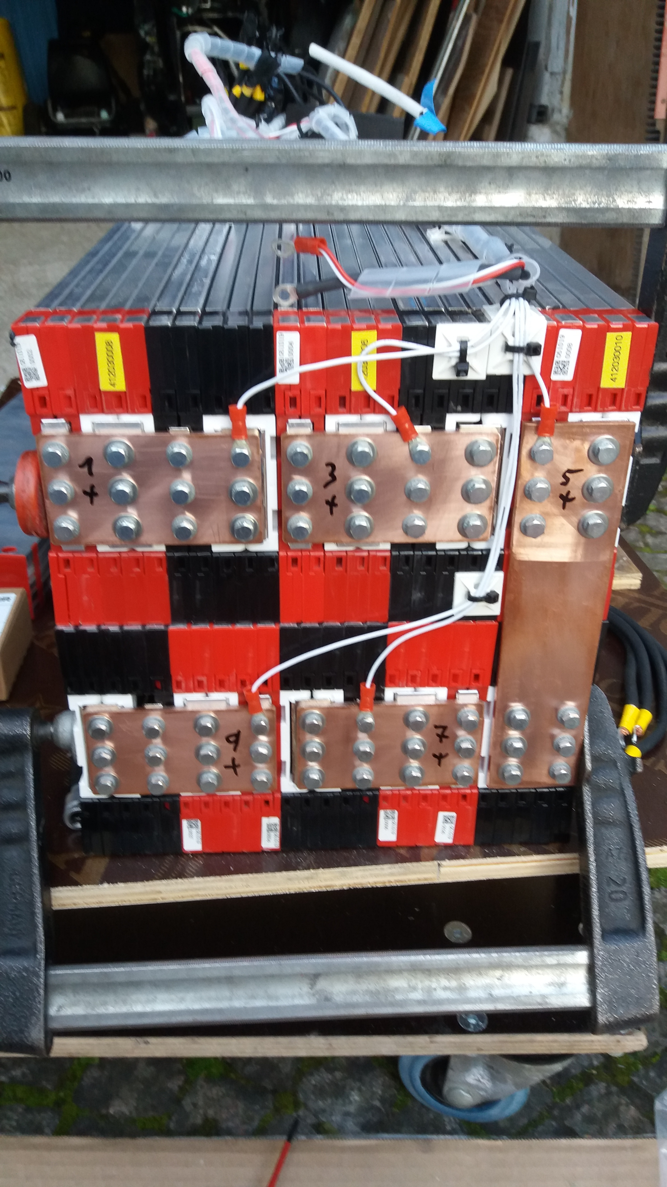

Kupferverbinder, mit 40x3mm=120qmm, 4er Nordlock-Scheiben und neue 8.8er Schrauben liegen in der Garage bereit.
Am Wochenende werde ich die fehlenden langen "Etagen-Zellverbinder" noch anfertigen.
Die flexiblen Verbindungen zwischen dem vorderen und dem hinteren 10er Zellpack , sowie die Verbindung zur 21ten Zelle werden noch um zwei weitere Leitungen auf 6x6qmm erweitert, mehr Querschnitt kriege ich da aber nicht unter, das sollte aber auch reichen für 170A.

Die Kupfer-Verbinder sind eingebaut und 242 der 252 Schrauben sind nun mit 4er Nordlock-Scheiben versehen. Vier Schrauben mussten trotz Drehmomentschlüssel gegen M5er getauscht werden. Das ließ sich problemlos statt der aufgerissenen M4 Gewinde rein schneiden und der 21. Zellblock fehlt noch. Es wurde zum Schluss doch arg dunkel vor der Garage und da die Nachbarn draußen saßen wollte ich den 60W LED-scheinwerfer außen an der Garage nicht anmachen.

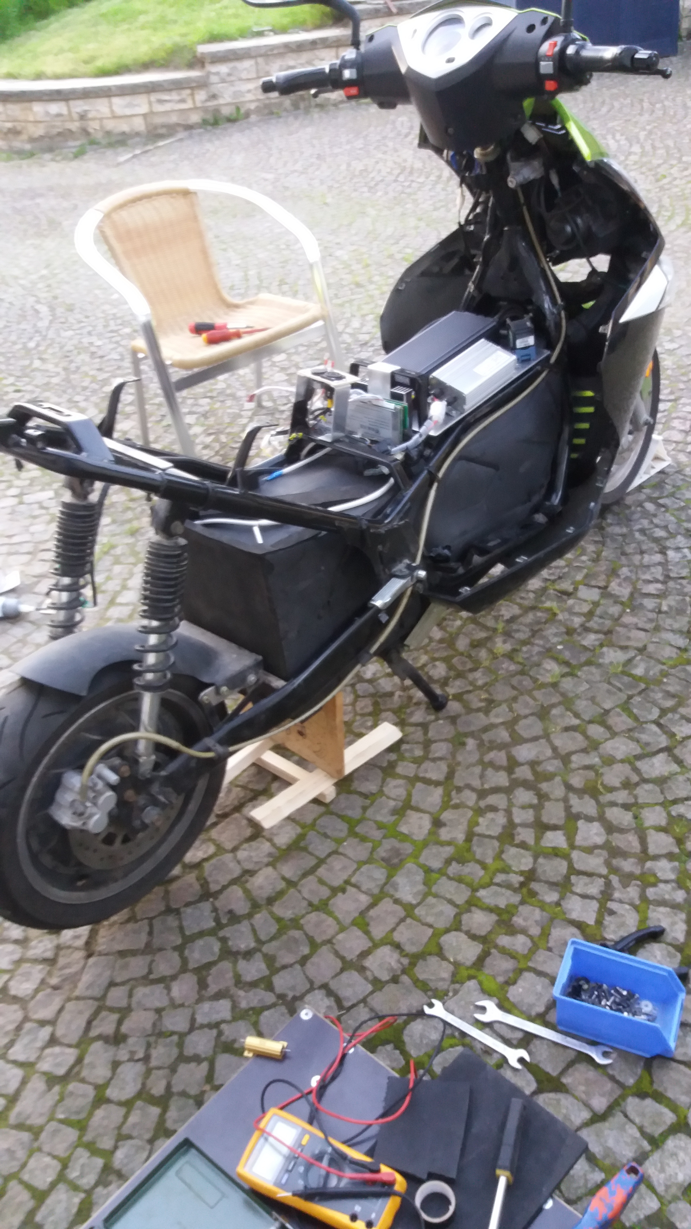

Roller ist soweit zusammen und der Motor dreht wieder und das ANT-BMS läuft. Bis auf die Anschlussleitung direkt am BMS sind überall die flexiblen Verbindungsleitungen auf 6x6qmm erhöht worden.
Dauer 4 Stunden. Der Akku ging extrem schwer wieder ins Fach. Ich habe an den Ecken des Akkus noch eine zusätzliche Kunststoffisolierung angebracht, da die neuen Zellverbinder sehr nah an den Rand des Akkus reichen. Das war wohl etwas zu viel des guten.
Nachdem der erste 10er Block drin war hat es kurz geknallt. Der Balancerstecker ist von mittig auf dem Akku liegend runter gefallen und genau mit dem Pin der 21. Zelle auf die Ecke einer der Sechskant-Schrauben der Zellverbinder. Der Stecker hat mittig im Kunststoff eine Öffnung an der man mit den Multimeter-Messspitzen messen kann, das hat blöderweise ausgereicht um eine Kurzschluss zu fabrizieren, ansonsten ist der ringsum isoliert.
Passiert ist zum Glück nichts, geflucht habe ich trotzdem erst mal.
Jetzt muss noch der Kleber des Akkukasten-Endstück Aushärten. Dann kann es morgen vielleicht schon weiter gehen.

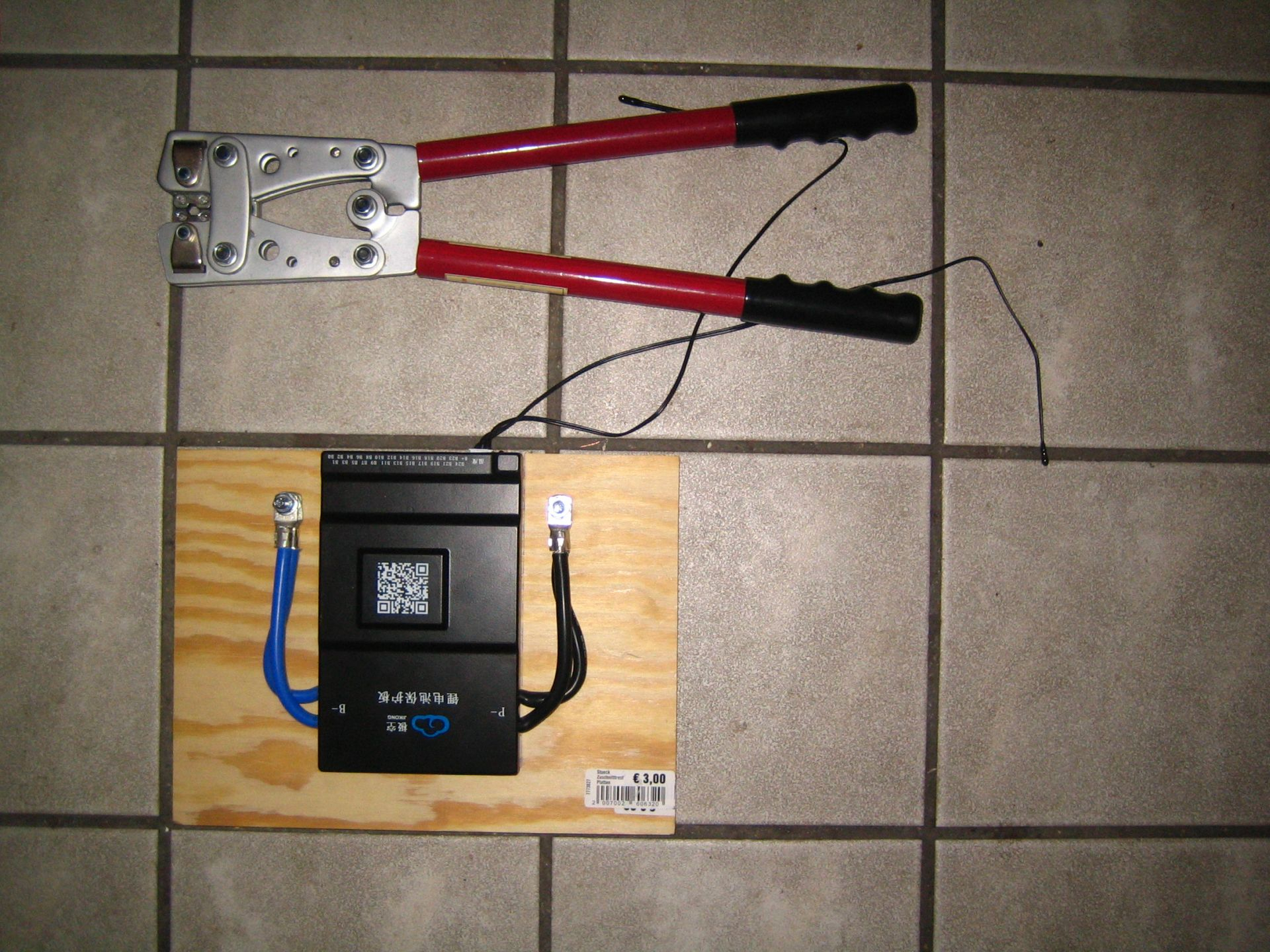

Das aktive JK-BMS 200A mit 2A Balancerstrom hat es in kürzester Zeit nach Deutschland geschafft. Bin gespannt wie lange es durch den Zoll bis zu mir braucht.
