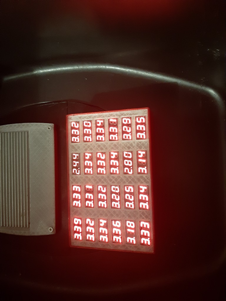

ja da geb ich dir recht, bei den einzelnen zellen die oarallel verbunden sind sind die ströme halt sehr klein, aber ist das selbe prinzip- die guten halten die schlechten am leben!!!
hier ein bild von den zellspannungen, sieht wohl so aus als wenn 2 streiken- die frage ist nur ob sie die restlichen 22 auch gekillt haben?

- Beiträge: 18751
Re: mein Masini Sportivo S Projekt
Versuch macht kluch
Die Frage ist nur, wo du noch zwei Ersatz-GBS Zellen herbekommst?
z.B. hier? https://www.elektromobilitaet-riester.d ... eh%C3%B6r/
Vielleicht erst mal die sehr niedervoltigen einzeln aufpäppeln und Testfahrt machen? Wobei die zwei sich wohl recht schnell selbst entladen werden...
